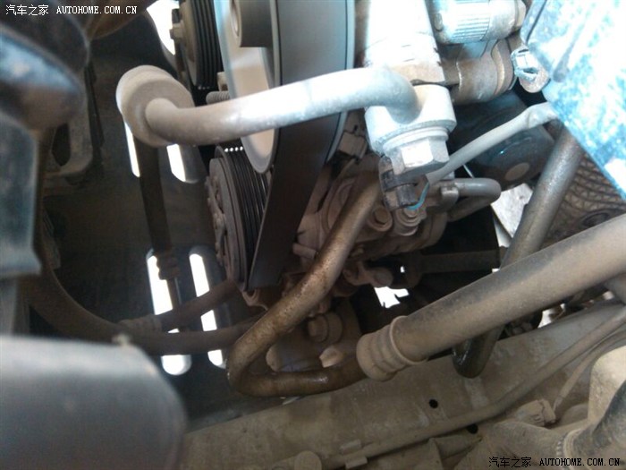

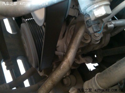

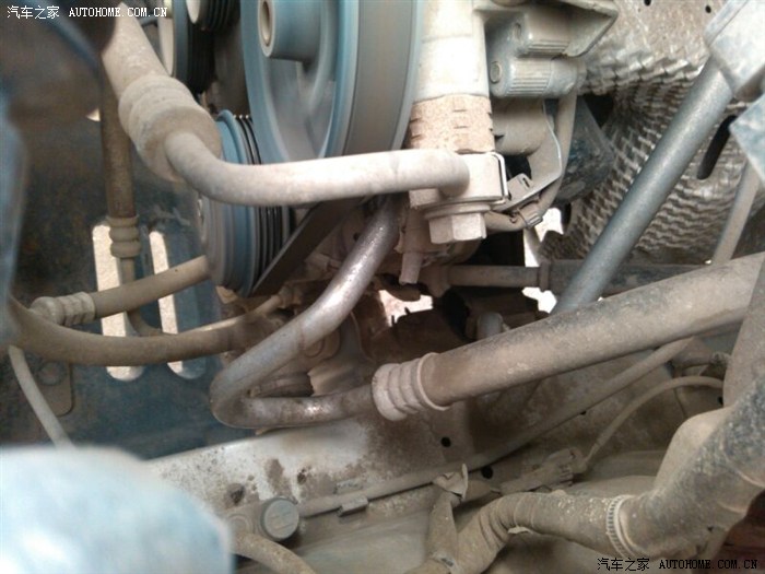

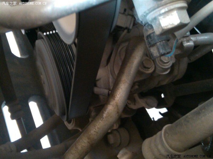

压缩机正在工作
压缩机停止

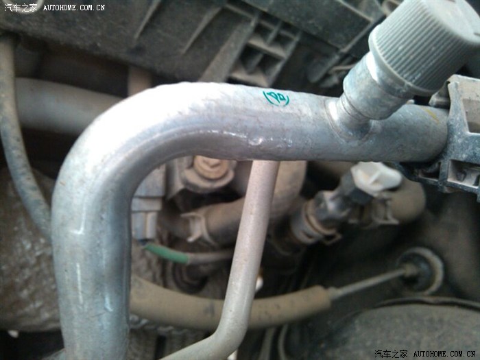

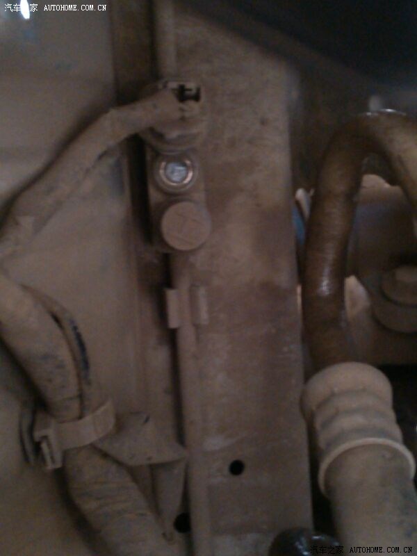

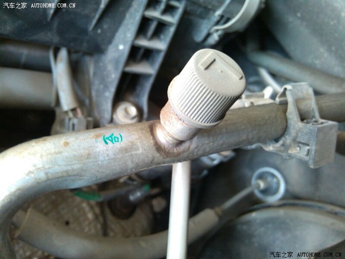

 低压管加液接头
 检液观察孔,高压加液接头,压力保护阀

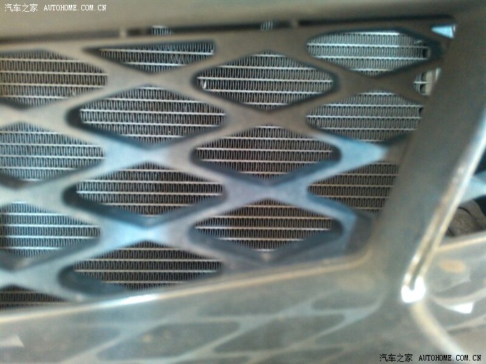

散热器

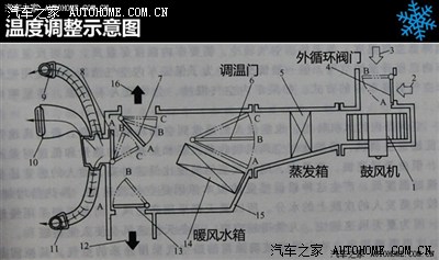

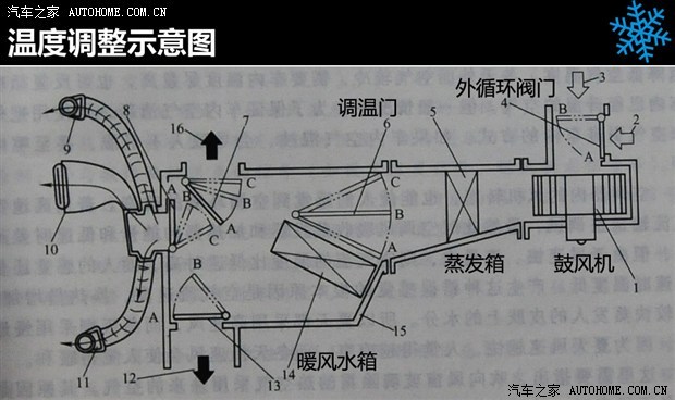

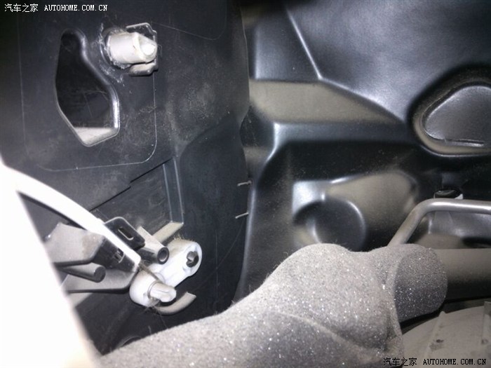

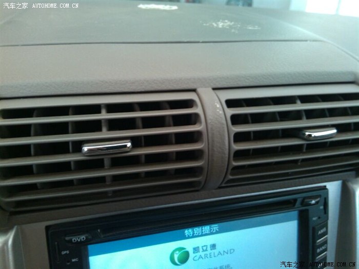

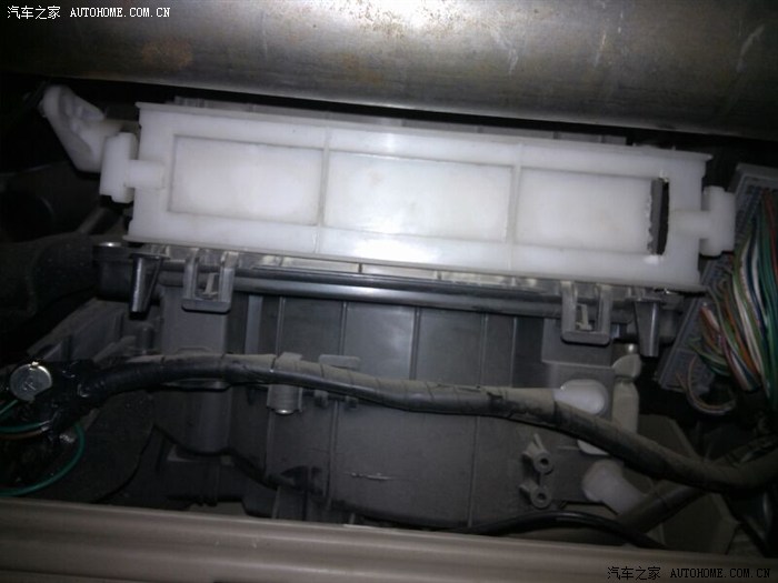

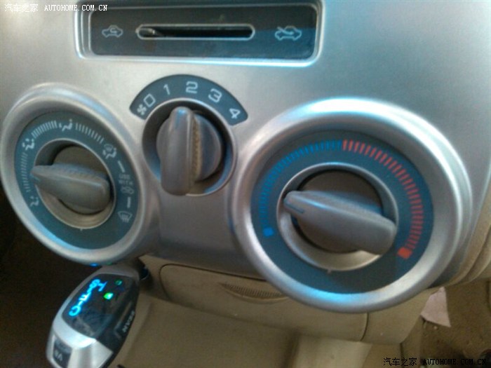

 鼓风机,上面可加空调格 冷,暖转换风门及拉线,海棉里包了的是膨胀阀 从左到右,依次为风向选择开关,风量开关,冷暖选择开关

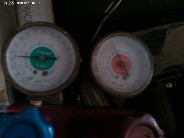

正常工作压力,高压0.15-0.25mpa 低压1.37-1.57mpa

3.正常工作状况 压缩机电磁离合器吸合随皮带轮旋转

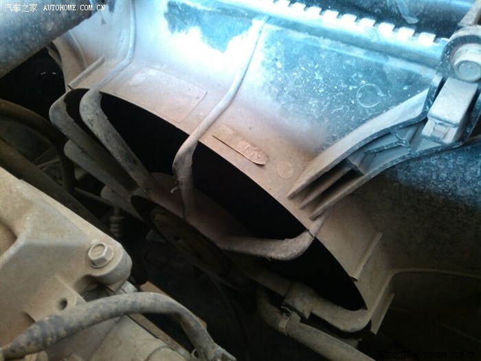

散热风扇转动

高压1.37-1.57mpa 低压0.15-0.25依环境不同而不同

问:我空调制冷不好,压缩机一跳一跳的,车辆开了空调,动力不够,什么原因?
 答:制冷剂加注过量,高压压力超高,压力保护开关超3.5mpa自动断开保护压缩机和系统

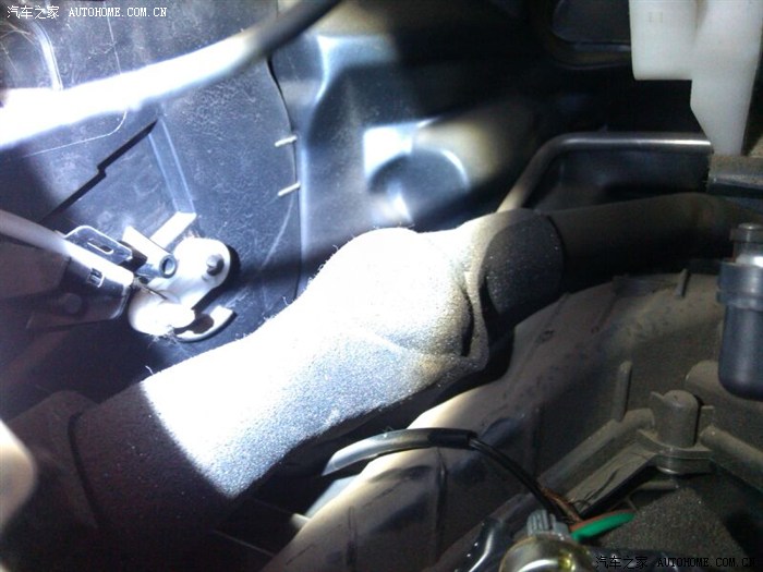

问:我空调低压管结露,凉手!里面出风不凉
 答:各开关位置正确否?关闭AC开关开自然风带暖风没有?打开手套箱检查冷暖风门关闭没有。
图为制冷状态,风门摇臂打在最上位置。

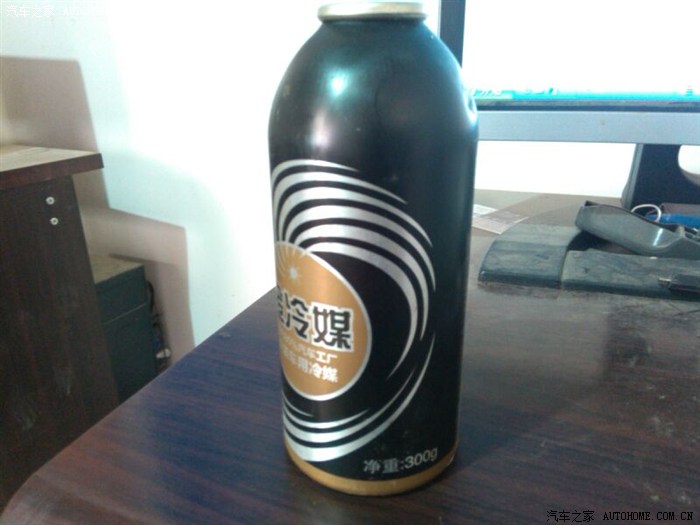

答:一瓶基本够,要求是385克,这一瓶是300克,制冷量可以了,多加费油消耗车辆动力。

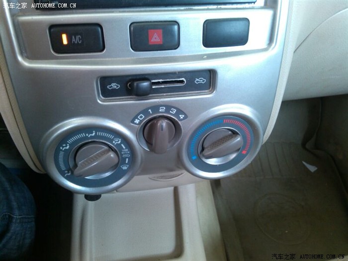

问:1.3的M80,空调开关打1档,压缩机一会吸合一会断开,2档车外温度不高的时候也会这样,3档不会一会吸合一会断开。右旋钮调到蓝的底部。这样的情况是不是正常的?
答:只要车内空调效果好都正常!森雅空调设计制冷余量充足,小风量时随使用情况变化《外界环境温度,乘员多少,内外循环等》几秒十几秒开开合合都是正常的。你的车空调非常正常!请不要担心!
如果你买车后添加了制冷剂并在外界气温比较高时,开合时间非常短暂,而空调效果不好或没有,开空调动力明显不足,就要考虑你是不是制冷剂加多了。
