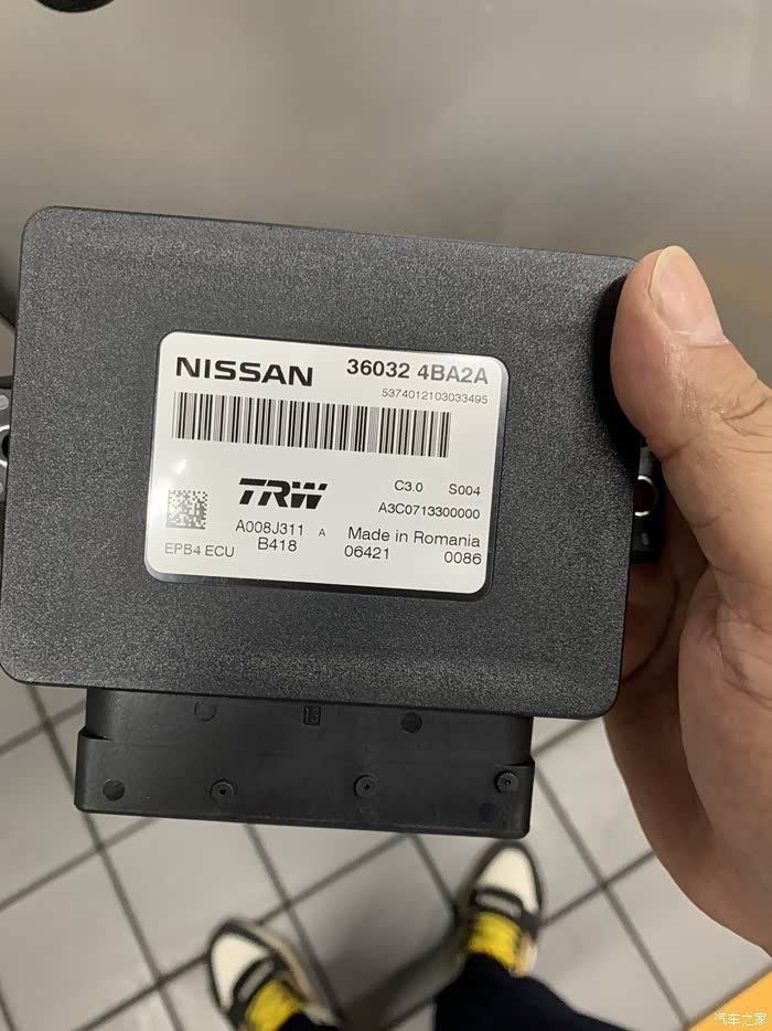

具体可以回店里面使用诊断电脑读取故障码看看是什么问题,这车电子手刹是主要电脑匹配学习的,更换后刹车片,需要进行学习操作,没有学习仪表有时候会报警。
2021-09-02 14:25:53

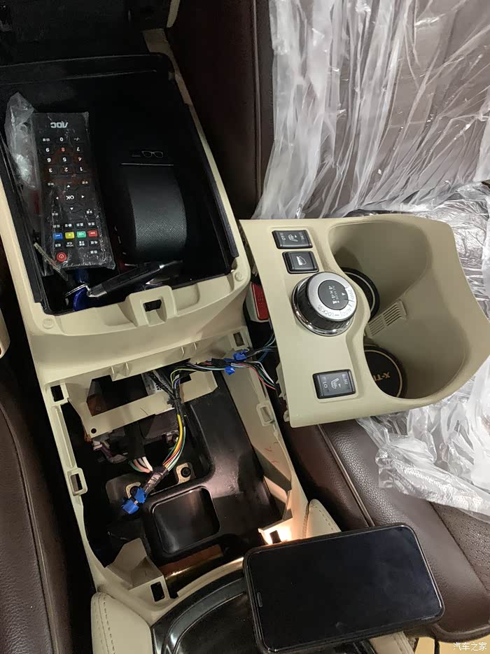

我前一个月与你一样的问题,因厂家缺芯片,订货订了一个月,真操🥚。我的车是2.5的。
