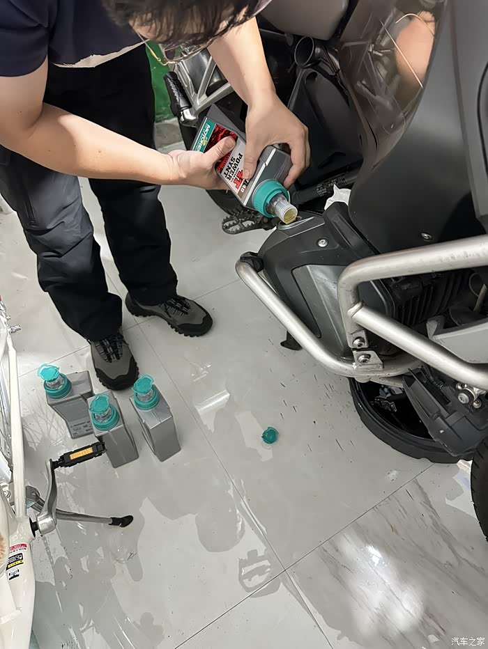

小沙同学上场了,先给我更换传动油,180毫升,一个大管子刚好。
每次,小沙同学都是免费给我更换原厂齿轮油,他买的大桶齿轮油,自己没用几次,我真是得到切切实实的实惠了,好朋友赠与,感谢尽在不言中ahl_666
机油我还是用摩托瑞士的5-40全合成机油,感觉比宝马原厂的机油更加丝滑,声音也好听一些。

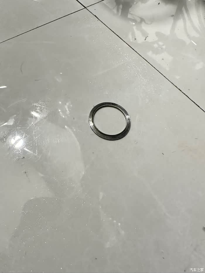

换下来的废换油螺丝垫片。严格来讲是每次更换机油都要换一个新的,我感觉没必要这么浪费,更换三次机油换一个电瓶就不错。
机油的添加,基本上就是3.8升足以,没必要添加整个四升。

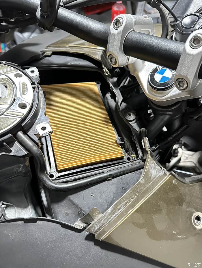

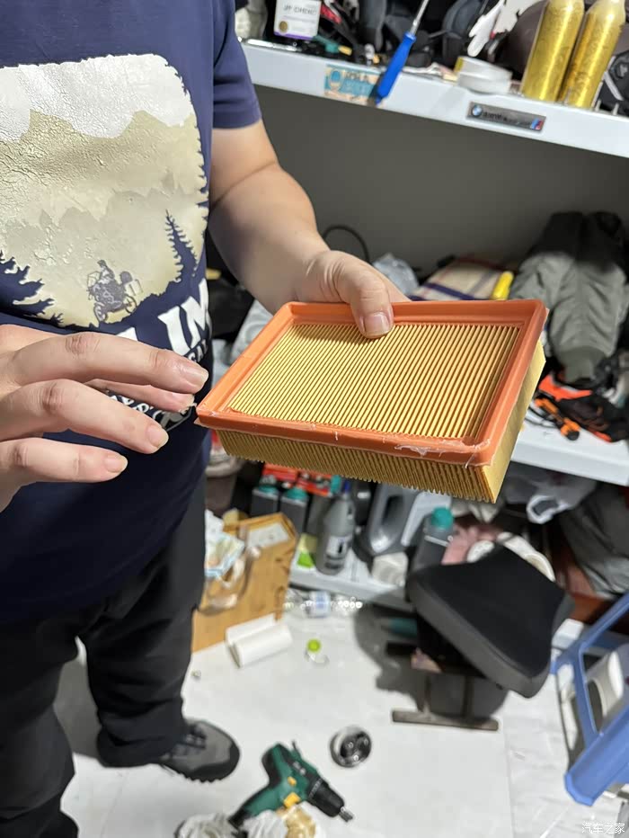

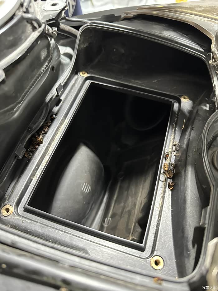

这个空气滤芯拆开盖板,尽管才跑了一万公里,感觉也挺脏的,还是换新的,这样舒心。

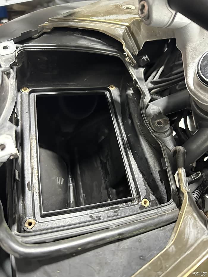

空气滤芯周边的边缘都是蚊虫尸体,必须清理干净。
小沙同学做的很细致,清理干净,赞一个😊。

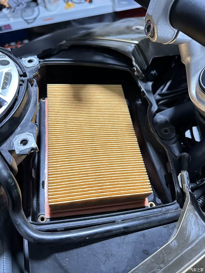

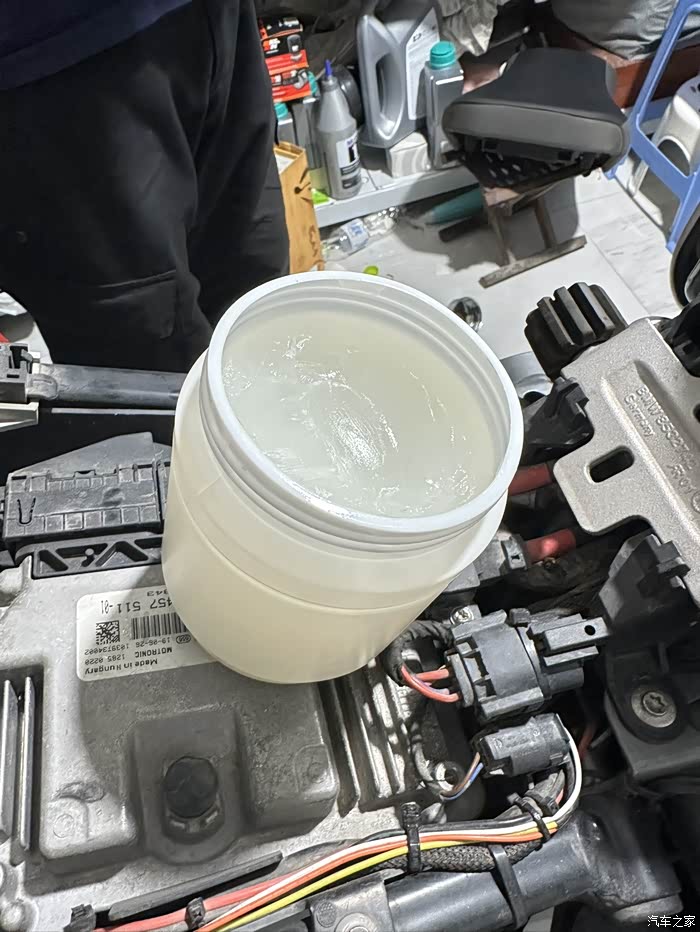

小沙同学家的“传家宝”,这个涂抹在空气滤芯周边,也会起到更好的密封效果。
涂抹均匀。
这样会有更好的密封性。
全新的空气滤芯,更换完毕。

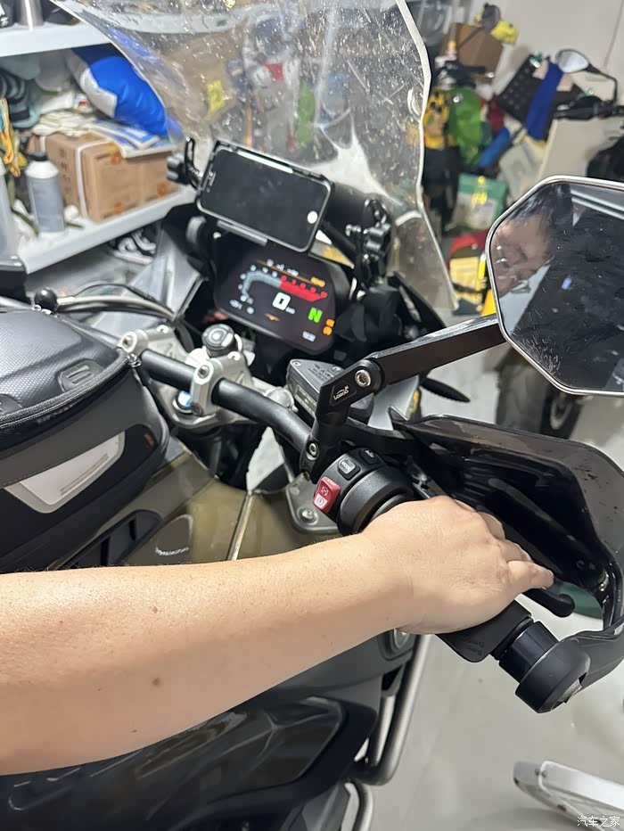

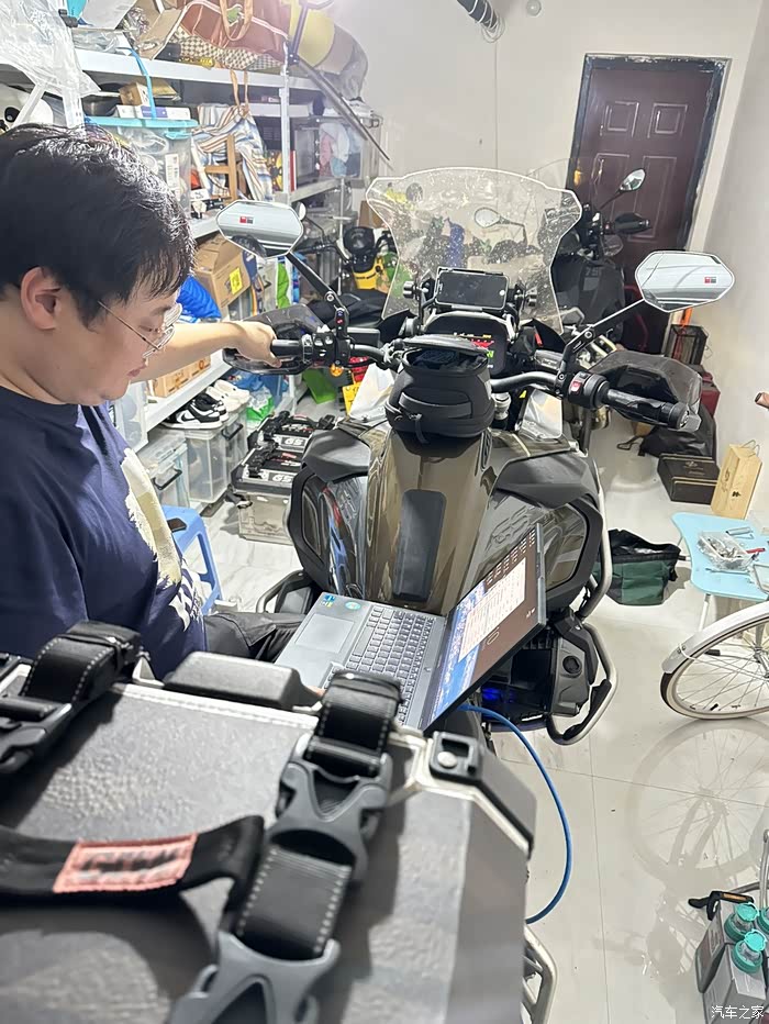

最后一步,小沙同学给我做电脑匹配,把我的车子给做了欧版动力升级,同时也升级自动头灯。
在把我前后刹车做了空气排空处理,这样刹车感觉更有力度。

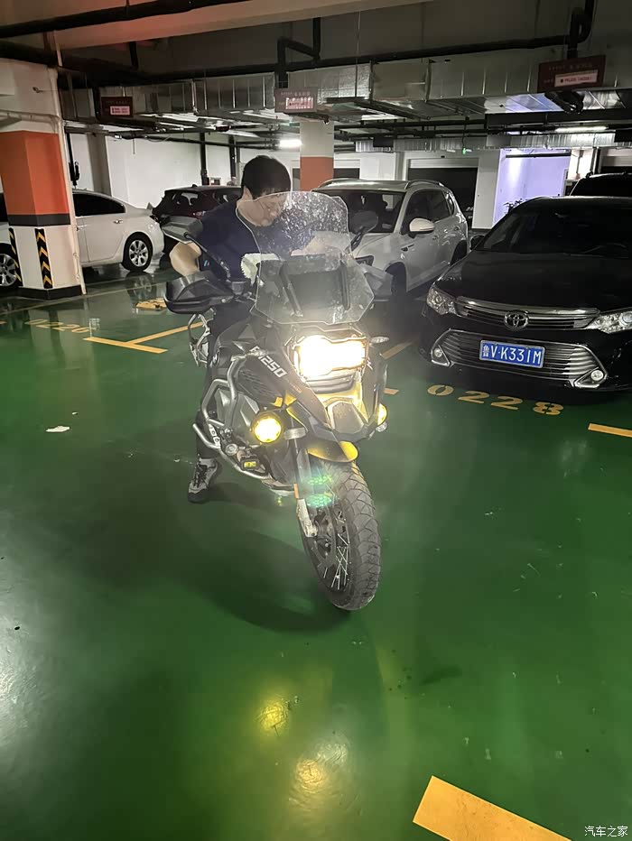

保养差不多两个小时完成,够辛苦的,最后给我做车辆骑行试驾,这服务到位。
