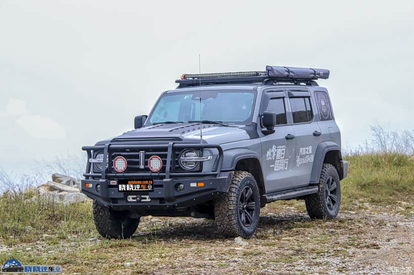

最近一个月一直封闭在家,哪也去不了。正巧我这台坦克300已经提车整整一周年了,我就借这个机会,和大家详细的说一说这一年以来的使用感受。我在我们当地来说,也算是提坦克300比较早的那一批了,并且也是较早进行改装的。在2022年5月份之前,我一直是我们当地唯一一台安装大牛栏杠的坦克车主。但是就在5月初,我们当地的一位车友特意找到我,说是非常喜欢我的改装风格,于是按照我的方案复刻了一台坦克300。于是,我不再是那个唯一了。
我想表达的意思就是,改装其实是一个乐趣,也是一个过程,并不是一个结果。并且会看我自己写的内容也会发现,其实有很多方面也与最初的想法不太一样了。这就是一个慢慢转变,慢慢适应的过程。刚刚拿到坦克300的时候,我就觉得这台车是非常适合改装的。但是具体怎么改,改成什么样,其实我自己当时也并没有一个非常明确的方案。

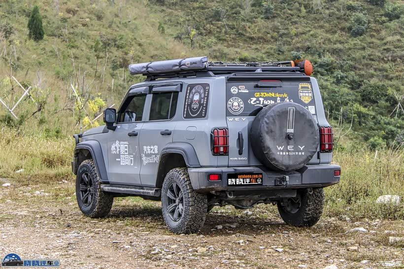

因此提到车之后,最先改装的就是前杠,车顶架,副油箱和一些装饰件。至于升高减震,其实并不是我最迫切想要改装的。虽然很多人都劝我改一套减震器,但是我都拒绝了。因为我家的地下车库真的很矮,我很担心升高之后就进不去了。结果,这话说完了没多长时间,我和朋友一起出去越野的时候,就把排气管给磕了。朋友的车因为进行了1.5寸的升高,毫无压力的就过去了。我突然发现,要是不升高减震的话,以后就没法和他们出去玩了。
其次就是副油箱。我个人真的是经常需要跑长途,所以我第一时间就加装了副油箱,这个副油箱真的解救了我好几次。有一次,遇到一次大堵车,原地等待了接近4个多小时,然后被告知需要绕行。结果我走错了路,多跑了一百多公里,幸好副油箱里面有油,在那个比较偏僻的地方,让我不需要担心没有正规加油站的问题。还有一次,从腾格里沙漠回家,沿途遇到了暴雨,整整1300公里的路程,我没有去一次加油站,保证我在天黑之前到家。至于其他的故事,我就不再一一列举了。所以这个副油箱真的是非常重要的改装,也是我绝对不会后悔的改装。

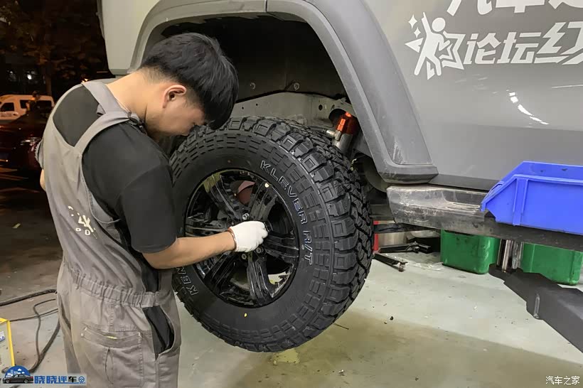

紧接着我就升级了轮胎。原厂的固铂ATT真的是非常入门的轮胎,几乎没有越野能力,所以我必须换一套越野轮胎。有的人问,为什么不用百路驰的轮胎呢?我也知道百路驰的轮胎很好用,无奈我不是腰缠万贯的有钱人,像我这么频繁的越野和救援,几个月就消耗掉一套百路驰确实我受不了。但是国产的轮胎我还是消耗的起,毕竟两条国产轮胎的价格都比一条百路驰便宜。

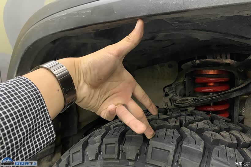

时间来到了2021年的9月份,我们相约在国庆节期间去腾格里沙漠。装着原厂减震的我,有点心里打鼓了。毕竟这是我的车第一次去沙漠,平时代步和救援,原厂减震都能应付,但是原厂的减震跑沙漠就真的捉襟见肘了。所以我赶紧给车升级了一套K-MAN的减震器,1.5寸升高,压缩阻尼可调,使用的是艾巴赫的弹簧,配合可调的止推杆。于是,当初说不升高,不改减震器的我,终于是入坑了。
不出所料,升高之后我的车就彻底进不去地下车库了。从这之后,我的车就只能停放在我家附近的室外停车场,成了一个有车位却回不去的车。但是有一说一,与原厂不升高的车相比,升高之后的坦克300确实显得大了一圈。并且K-MAN的减震器支撑性比较好,反而有更好的操控信心了,市区驾驶的时候也能明显感觉到,侧倾要比原厂减震小,方向盘的反馈也更加清晰一些了。
虽然我没有更换上支臂,也没有更换小连杆,但是这套减震器是非常完美适配坦克300的。悬挂拉伸和压缩到最大行程时,减震器也不会和悬架发生干涉。不过这套K-MAN的减震器也不完全让我满意,距离我心中的完美还是有一些。至于是哪些方面不满意,您继续往下看,因为这套减震器的表现,直接决定了我后来的改装决定。

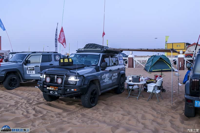

带着这台升高之后的坦克300,我们踏上了去腾格里沙漠的路程。经过了1300多公里的长途驾驶,我的坦克300终于到了腾格里沙漠。对我个人而言,我并不是第一次来沙漠,但是对我的坦克300来说,这是他第一次来到沙漠。很多人都关心,坦克300沙漠驾驶的时候会不会高温?动力够不够用?至少在我驾驶的这段时间里面,坦克300并没有出现高温的情况,而且我的车并不是非常适合泡沙漠,负载比较大,自重也大,所以我会尽量避免走难度较大的地方,大部分时间都是顺着地形走,所以我也没有感觉到动力不够的问题。当然我必须负责的说,我并没有尝试难度较大的地形,也没有进行冲坡和涮锅,跑的比较保守,所以并不能说明坦克300在极限状态下的表现。详细的沙漠驾驶感受,可以看我之前写的帖子。
【晓晓评车】初见阿拉善,圆梦腾格里。坦克300在2021越野英雄会
https://club.autohome.com.cn/bbs/thread/097f5166d2994b18/99444303-1.html
当然这次的经历,从被迫露营,到爱上露营。从这之后,我车里的露营装备就越来越多了。当然,我和那些真正的露营大神还差的很远,到目前为止,我的也只是满足我自己一个人的露营需求,也没有什么豪华的露营设备,没有什么钛合金的锅碗瓢盆。我就是希望我的车里能有一套吃饭,睡觉的基本保障设备,能让我在旅行的时候喝上热水,吃上热饭,还算舒适的睡个觉。
从最初的普通帐篷,到现在的阳光遮阳房,从顿顿吃泡面,到现在能炒菜,能蒸米饭。吃得饱,睡的舒适,才能让旅程变得更加美好,不至于消耗太多自己的体力和精力。在周末的休息日,还能利用这些露营装备带着孩子出去玩,绝对是一举两得。
从腾格里回来之后,我就慢慢发现,K-MAN的这套减震器对我来说稍微有些硬,而且我的车加装了副油箱,后备箱里面还装了很多东西和救援装备,所以我的车后弹簧被压塌了,明显前高后低。我问了一下K-MAN是否有加强后弹簧,得到的答案是没有。K-MAN有两种型号的后弹簧可选,据说弹簧的粗细是一样的,只是长短不同。因为我自己这台车上面装的弹簧已经是长款的后弹簧了,所以也就没法解决了。
我的车离地间隙和离去角都受到了不小的影响,很多能顺利通过的地方,后来都会轻微蹭到后杠,我就开始琢磨怎么解决这个问题。我发现沙蜥的减震器是提供两种不同粗细的弹簧可选,载重量会比较有保证。并且身边的另一位车友就在使用,他的车没有出现明显的弹簧塌陷,也没有前高后低的问题,所以我就换了一套。
由于我之前改装的K-MAN减震并没有损坏,所以还是可以卖出去的,更换这套沙蜥的减震器就压力小多了。换完了这套减震器之后,后面低的问题得到了明显的改善,就算是满载状态,后面也不会再塌陷太多了。并且沙蜥这套减震器要比K-MAN的软不少,日常行驶的时候会舒服不少。但是山路行驶时的侧倾要更加明显了,操控感觉不如之前的K-MAN好,信心没有那么足了,可以说是各有利弊吧。
这套减震器可调节的范围也很大,如果用数字来表示的话。K-MAN调到最软是4,最硬是9。沙蜥的这套减震最软是1,最硬是8。可以这么说,之前把K-MAN减震调到最软,大概相当于沙蜥调到中位值的感觉。如果把沙蜥调到最硬,也差不多和K-MAN最硬的状态差不多。不过我也没有什么仪器能检测,单纯就是我的个人感觉,不一定非常准确。

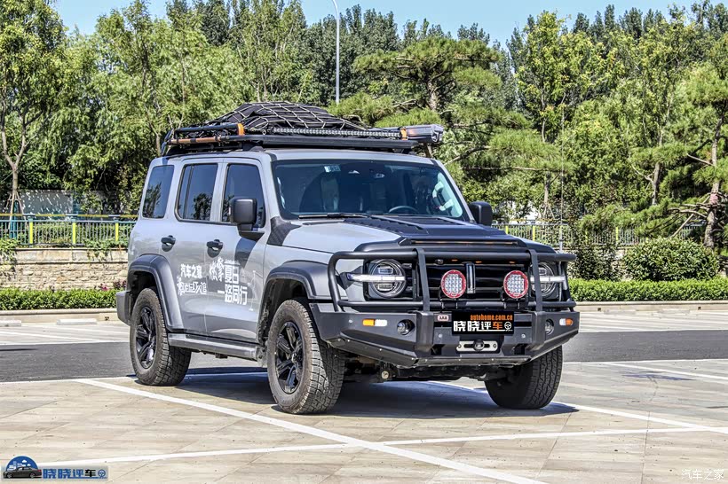

除了减震器之外,我终于把轮圈换了。一直非常喜欢风林铁骑的原厂轮圈,无奈价格实在是太贵了。正巧身边风林铁骑的车友要换轮圈,我就把他的轮圈买回来了。原厂专用,也不需要变径圈,坦克300完美适配,整体来说和我的改装风格还是很搭配的。并且这套轮圈的ET值是0值的,正好和轮眉是齐边的效果,总之我非常满意。
