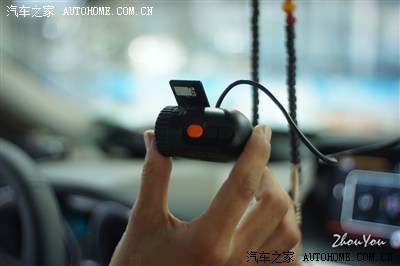

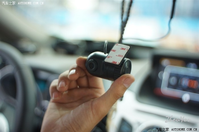

样子就是这样的 小巧 不带屏幕 屏幕直接接导航的屏幕 减少了窗户上的空间占用
但是 这只是看起来好 可是效果不是很好,标称只有130w像素 哎 白天拍都不是很清楚,没有截图就不给各位看了

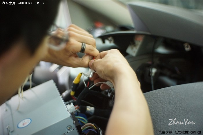

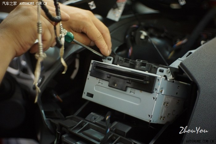

拆导航 主机后面有预留视频输入 说到这 我在4s装导航的时候线都没给我 结果我去装的当天没有,我现给4s打电话要的线后来自己接上的视频线,哎 大家记得一定要把东西要全啊 不然倒腾两趟啊 好在动手能力强 自己装

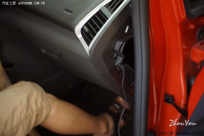

然后是走线 顺着中间的超大空间很容易线就出来了 大家不信可以自己看看 我就不上图了 塞进一直胳膊还是可以的

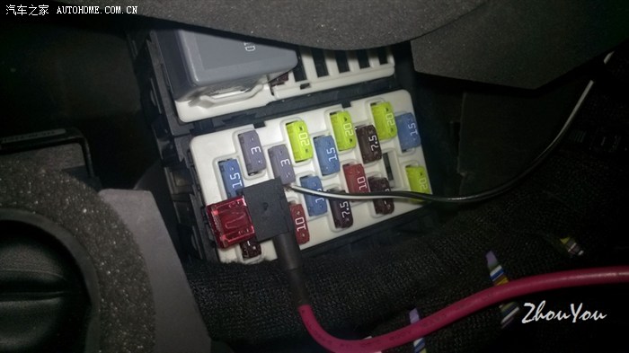

本想从主机接电源,无奈主机不供电 只能走保险盒 那视频线就跟图片中黄色插头一样 那个是倒车影像的
这些线是胎压监测的 我之前的已经弄好保险盒取电插座了 于是直接接上就好了 可是这是这个的行车记录仪 就火线零线,我后来新买的却有三根线 一会下面交代

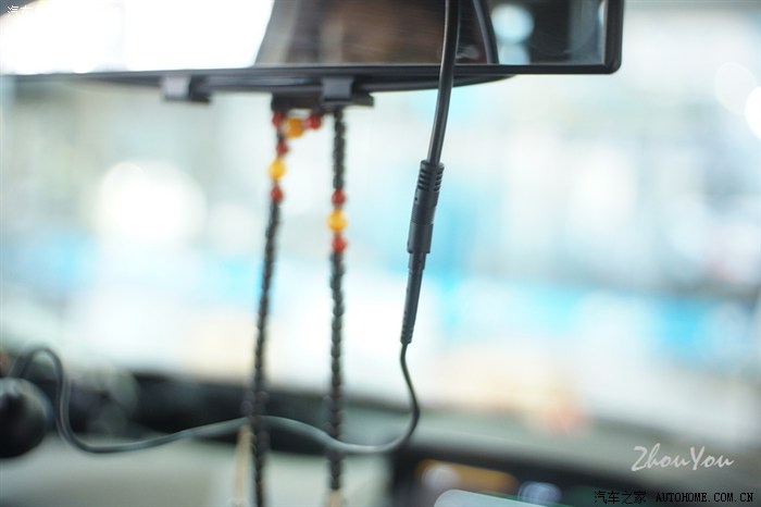

然后捋线
接地线
3m贴的 很省事 但是要注意贴好的位置 这个一会说贴在哪里
走好线的插头和记录仪对接就好了

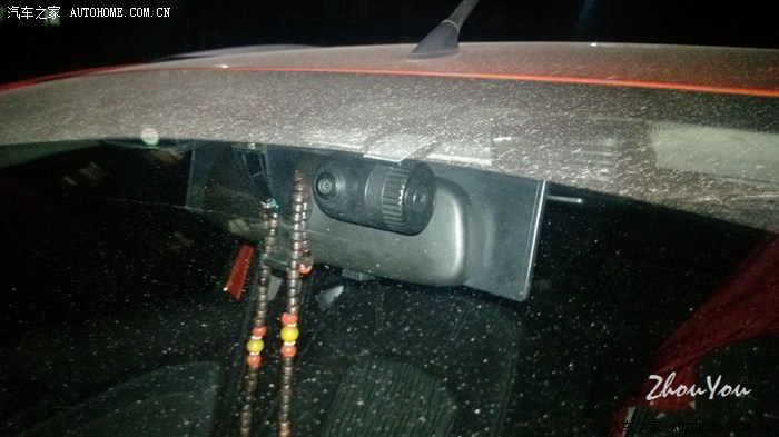

这是一开始安装的位置 太靠上了 这里雨刷刷不到 玻璃脏了之后 拍出来的画面极为的不清楚 所以一定不要安装这里

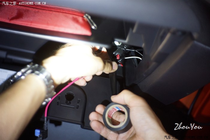

ACC 和地线都好说 常火线怎么接呢 就要看汽车的说明是 然后找到电源 也就是在不着车的情况下也有点的电源
看翼博的说明书 11号位置是“仪表显示(电源)”这就是常火线 本来也想跟左边那个一样来个取电插座 怎奈何手头没有 只好电线直接缠保险 这个一定要弄好 不然联电很不好弄 要确定插紧的
剩下的线就好弄了 挨个接上 走好线 最后就剩粘贴了

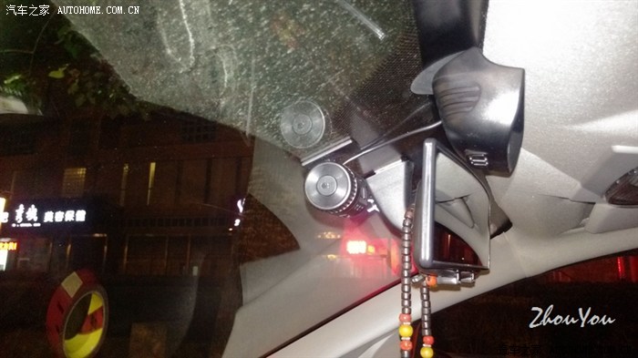

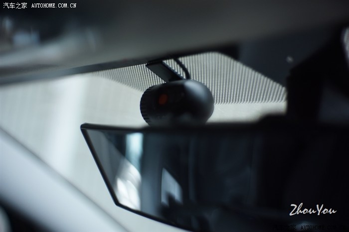

看到这个位置了么 一定要粘贴的靠下面一点 躲过那个雨刷刷不到的地方 不然拍出的视频是模糊的 这是血的教训啊 我就是重新撕掉 自己又贴的3M胶 重新贴的位置 不过3M就是好 确实不留痕迹 不过撕下来就没有粘性了 要换
从外面看 更清楚 要躲过那个雨刷刷不到的位置 哎重新走线 粘贴都是自己动手啊 买了翼搏之后动手能力见长啊 不错不错

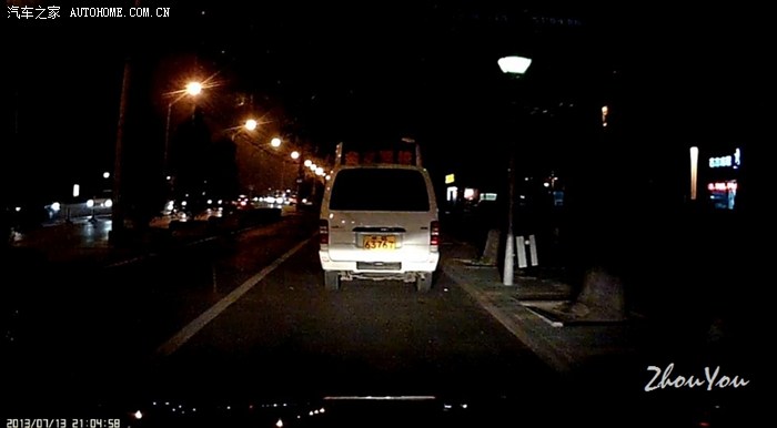

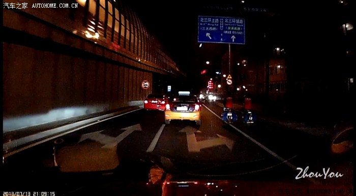

这是夜晚的截图  不要相信网上的效果啊 完全不是那么回事 反正我是没赶上那么好的效果 不知道上千的效果好不好
不过灯光充足 离得够近的话还是可以的
路书的效果 凑合看吧 白天的效果我会在明天录一下 然后跟大家分享的

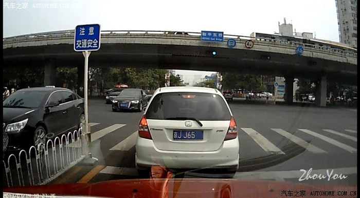

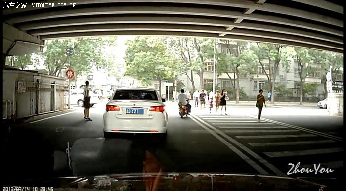

140度广角 还是会有畸变的

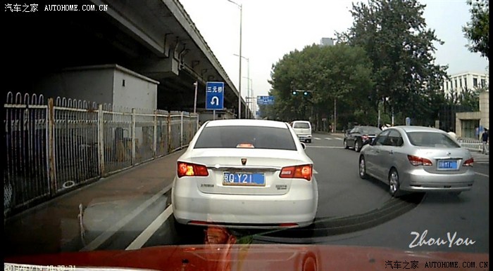

稍微远一点还是可以看清车牌的
桥下的效果

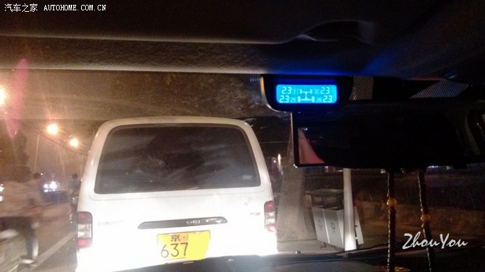

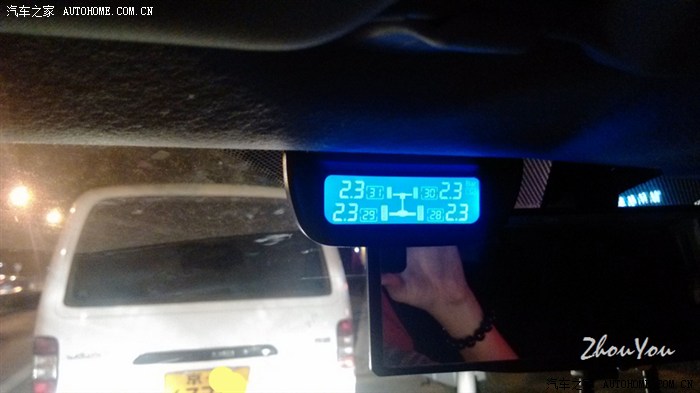

另外 对于一个强迫症患者来说 之前把胎压监测装在右边了 因为安装的人说晚上晃眼 但是我试过了 一点都不晃眼 而且看着也不方便 于是 就狠心挪到了左边 哈哈 现在好多了
来个远一点的图 不错不错 很好
