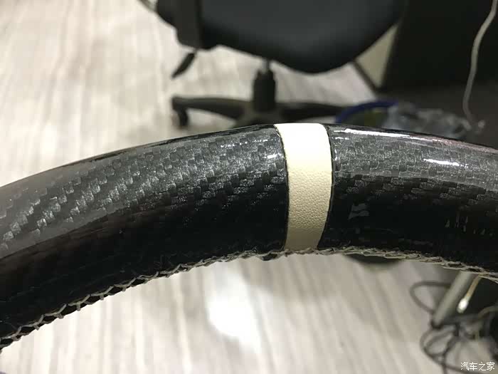

首先要把亮片条的位置固定好 位置对了才开始动手缝线 如果固定不太牢固 可以用双面胶固定。
最好是从中间缝起 两边慢慢的缝完  而且不要太紧  刚好就够了 至于为什么 后面会说明。
完全缝好了的样子 碳纤维会有一些皱皱巴巴
用力把皱皱巴巴的碳纤维向左右两边拉伸 这样就光滑了 这就是我为什么不缝很紧的原因。

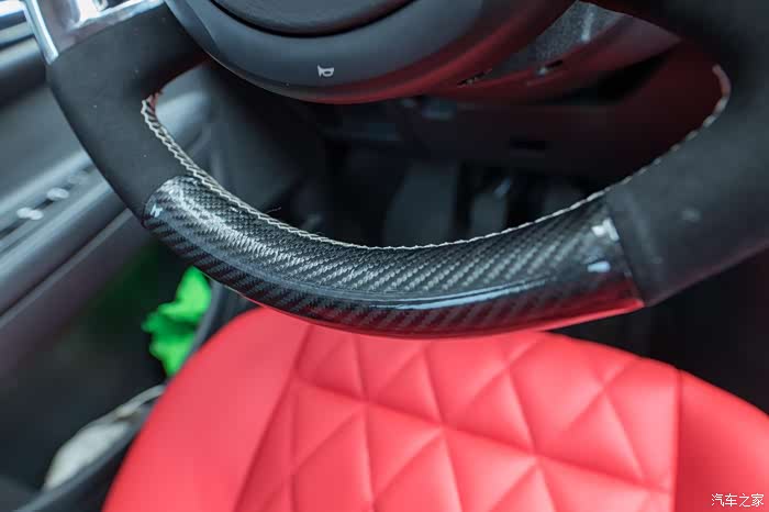

碳纤维真的很沾手  两根手指在原地就能搓 简直跟电子液压一样了 你们信吗?
完成品 看起来很漂亮
