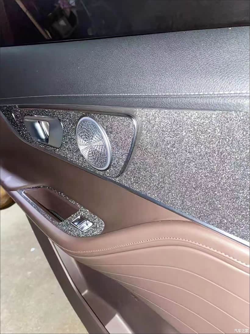

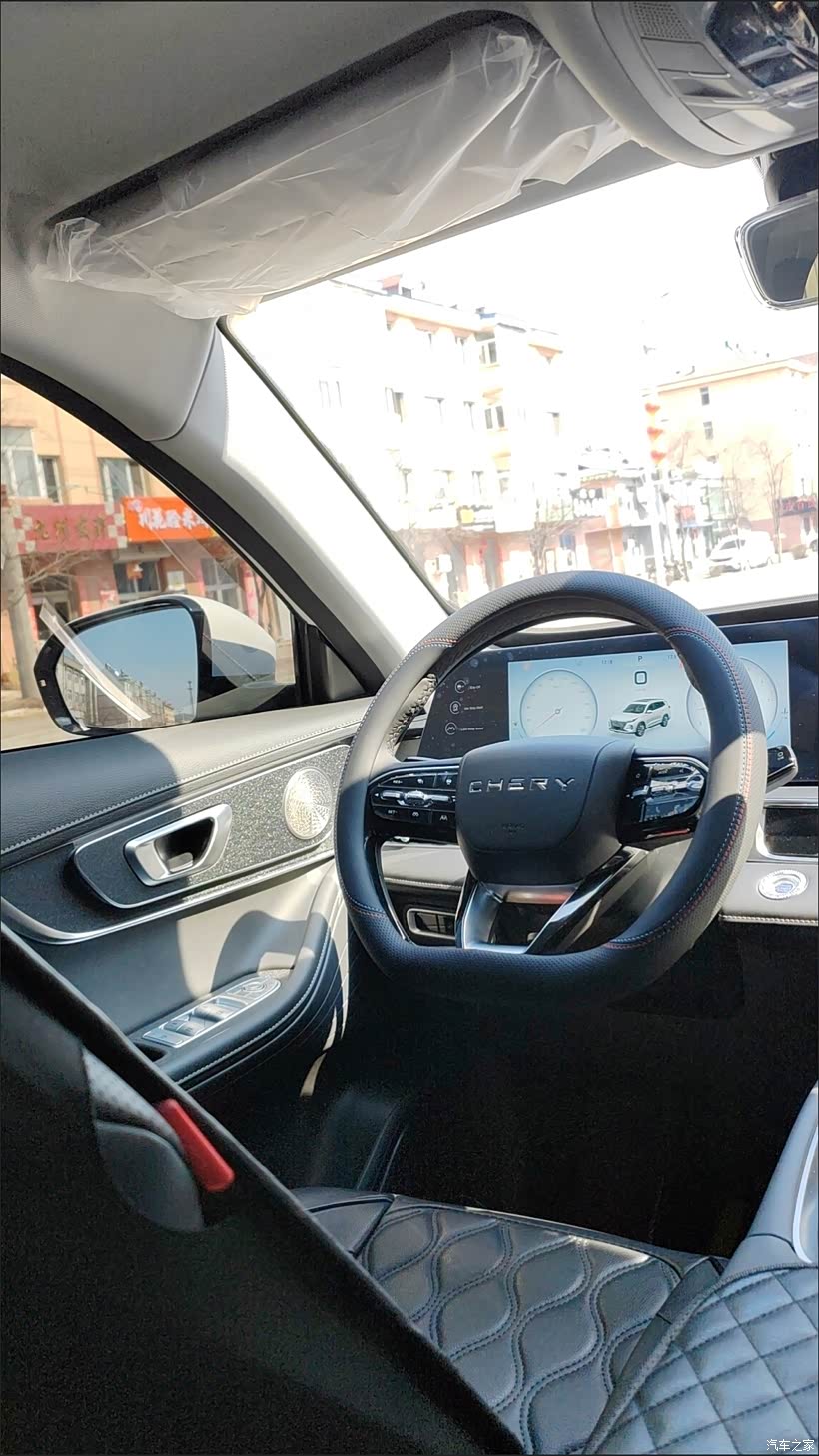

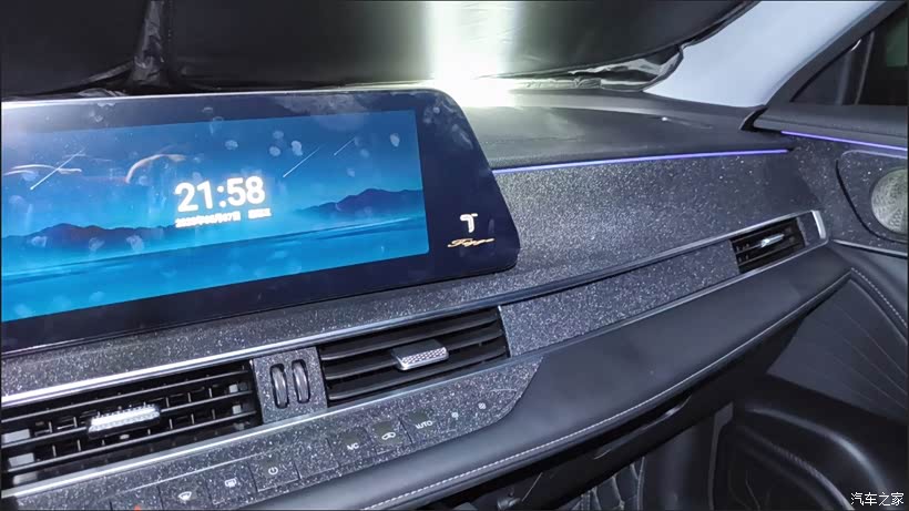

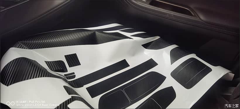

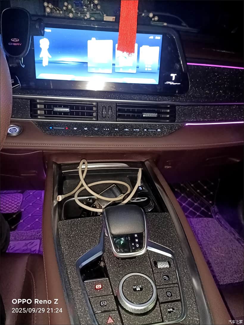

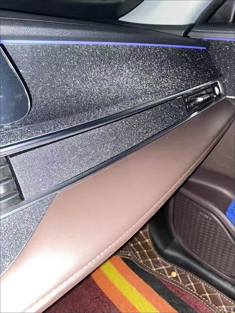

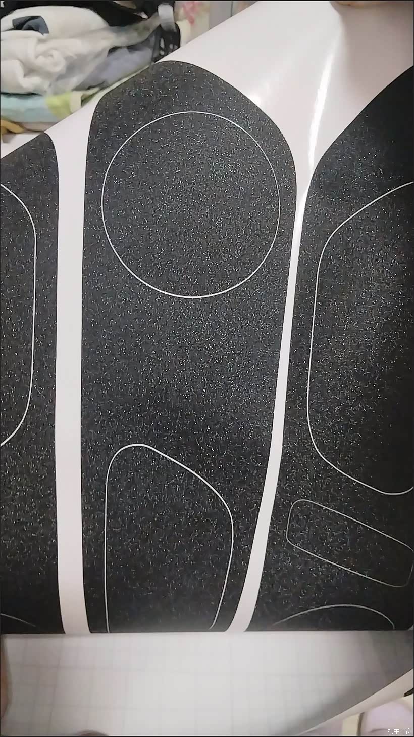

因为瑞虎8pro的内饰当时买车的时候吸引了我,豪华的内饰,大气的外观让我为它买了单。它也是我的第一辆车,也是比较爱惜提车就为它安排了车膜、脚踏、各种防撞条。但是一直有一个问题稍加困扰我。我是个有强迫症的人,见点灰尘就像擦干净。可是虎8pro的内饰有又比较多的钢琴烤漆面板和屏幕。偶然在网上看到了有卖定制的内饰膜。这一下就把我的思路打开了。给内饰贴膜,就不会看到那么多灰尘了,说干就干,立马下单买了,买的那种“bulingbuling”的黑色磨砂,很有质感。确实是个保护内饰、还方便打理。首先要准备好工具:内饰保护膜、喷壶、裁膜刀、刮板、清洁套装和无纺布。第一步彻底清洁是关键。用内饰清洁剂把中控屏、钢琴烤漆面板这些要贴的地方仔细擦一遍,去掉所有灰尘和油渍,再用干布擦干,确保表面一尘不染。膜是商家裁切好的,直接找位置撕下来贴好就行。把膜对准位置贴上后,用刮板从中间向四周慢慢刮去水和气泡,手法要轻柔平稳。遇到边角和弧形处,可以用刮板挤一下,让膜更服帖,最后用裁膜刀小心修掉多余的边。贴完之后最好让车在阳光下晒一两个小时,有利于膜内的水分蒸发,粘合剂也能更好地贴合。以后清洁内饰,用湿布轻轻一擦就光亮如新,再也不怕划痕和指纹了。
