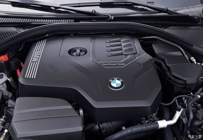

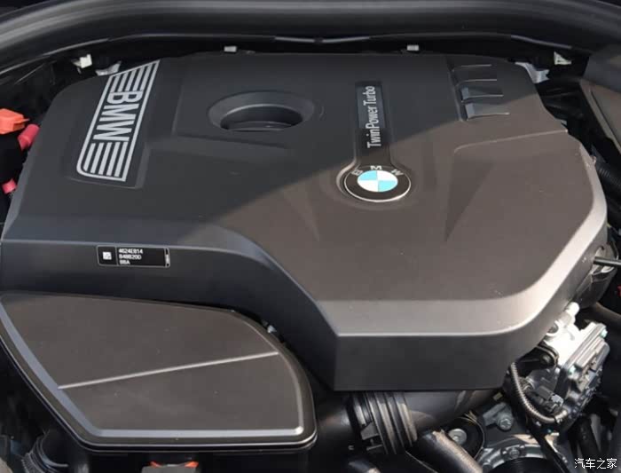

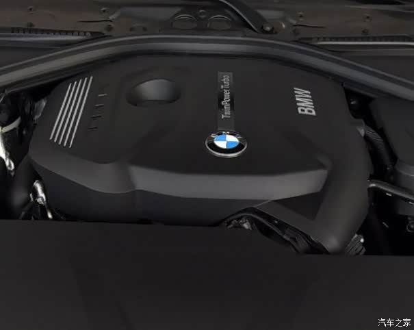

现在大家广泛讨论的是否存在烧机油的问题,是集中在B48TU发动机上,而不是B48发动机。所以首先得先区分这两个发动机,最简单的区分方式,就是打开发动机盖,面向车头,看发动机装饰盖上面,“TwinPower Turbo”这几个字母,是横着还是竖着排列。横着的是B48TU(也就是现在说烧机油的),竖着的是B48(有两种盖子,和本次说的烧机油无关的)。
关于B48TU相较于B48升级了哪些,以及盖子的区分,论坛此前也有其他帖子:
https://club.autohome.com.cn/bbs/thread/6e025555e296a6ee/87455237-1.html
https://club.autohome.com.cn/bbs/threadowner/493af23b869d3fec/87160901-1.html
以下上图(感谢“海龟翻腾”在上面帖子里面的图,这里借用了):
这是B48TU,TwinPower Turbo这几个字母是横过来的。目前讨论的烧机油的,都是这种样子,不是这种样子的车友,就不用担心了。
这是B48(最初的B48),TwinPower Turbo这几个字母是竖着的。
这也是B48(但在最初的B48基础上改了装饰盖样子),TwinPower Turbo这几个字母还是竖着的。

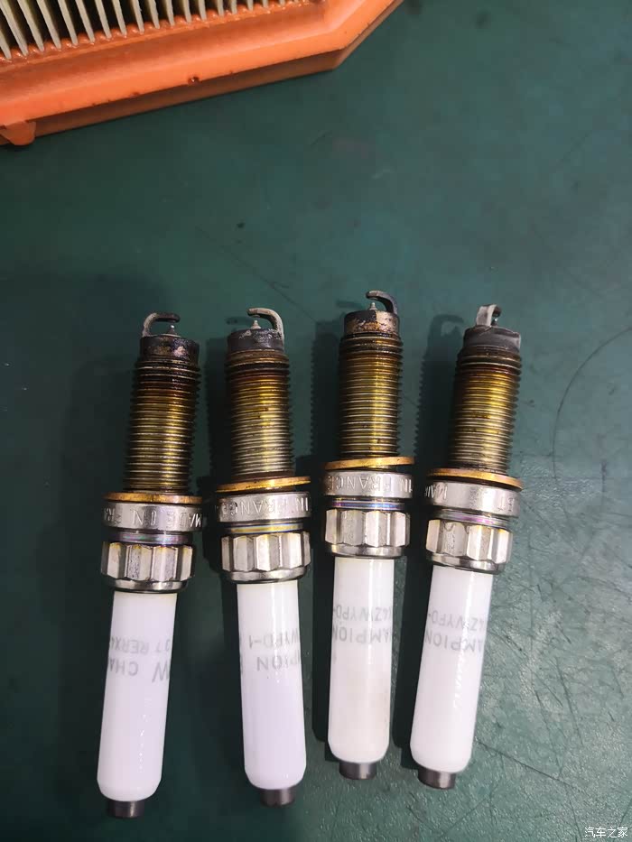

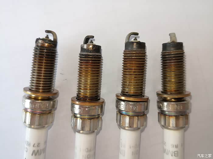

下面放两张我自己的车,各自2万公里左右时候的火花塞照片。
这是我自己的B48B20B,高功B48TU发动机,20300公里拆下来的火花塞。左边两个是1、2缸,火花塞螺纹口有机油,其中1缸的火花塞最严重,整个螺纹口里都有机油。
这是我自己的B48B20A,低功B48TU发动机,21000公里左右拆下来的火花塞,第一个和第三个是1、2缸火花塞。靠近电极的螺纹口也有机油,但比B48B20B的明显要少。

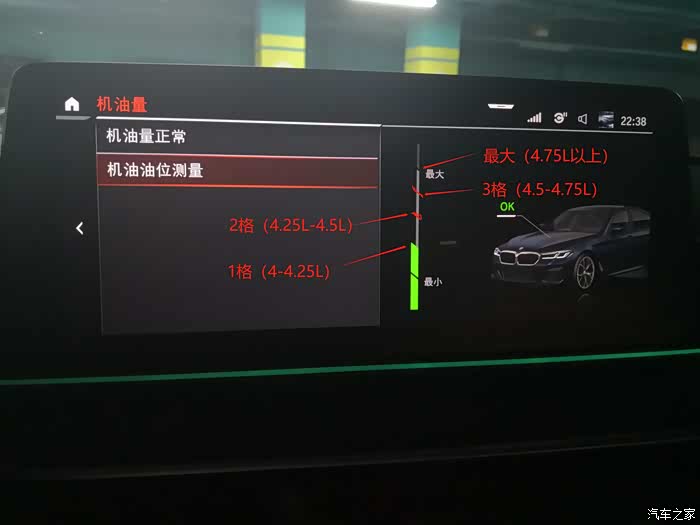

五、如何查看电子机油尺,如何判断剩余机油量

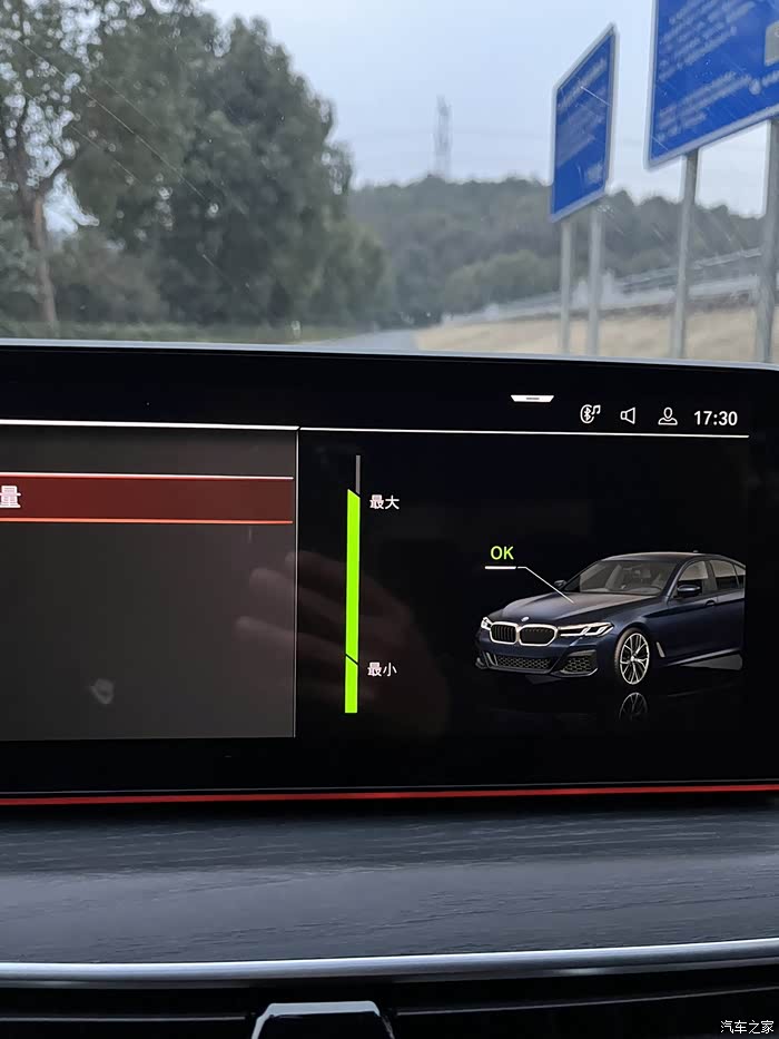

现在的宝马没有机械机油尺,所以机油量都是通过车机里面的电子机油尺来看的。宝马的电子机油尺,在“最小”和“最大”之间,总共有4格,每一个对应0.25L左右的机油。具体对应关系如下:
“最小”往上多1格(1/4),代表机油剩余4L-4.25L
“最小”往上多2格(一半),代表机油剩余4.25L-4.5L
“最小”往上多3格(3/4),代表机油剩余4.5L-4.75L
“最大”位置,代表机油剩余超过4.75L
这里我们暂时不考虑放机油时候的机油残余量,默认按照放到基本不滴机油为止。
根据上面的这个对应关系,就可以知道剩余机油量情况了。PS,这个是基于07/21之前的车机版本,后期宝马会不会通过改变电子机油尺和剩余机油量之间的关系,让车子看起来没有机油消耗,这个不得而知。
具体对应关系如下图:
从最小到最大,之间总共4格,对应的机油量关系如上图。
六、为什么说官方加5.75L机油不厚道

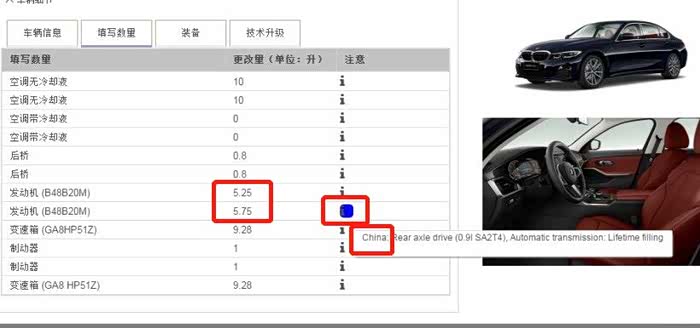

从上面那个电子机油尺的对应关系可以看到,当加机油超过4.75L左右时,电子机油尺就已经到达“最大”位置。超过4.75L部分再额外加进去机油,并不会在机油尺上面有特别的提示。也就是说,无论你加5L,加5.25L,还是加5.75L,机油尺都会显示在“最大”位置,这个时候其实车主对于加了多少机油,是没有办法从机油尺上直观看到的。
所以,这时候,官方的神操作就来了,原来保养官方要求加5.25L机油,后来很多车主反应电子机油尺下降。官方没有想办法去分析机油尺下降的原因,反而直接将保养时候的机油量从5.25L增加到了5.75L,这样就非常成功掩盖了机油消耗过大的问题(只不过官方没想到车主里面还是有懂车的,把这波操作给公之于众了)。
官方这么操作的原理很简单,之前加5.25L机油,如果消耗了0.5L,机油尺就会掉到3/4的位置(掉1格)。但如果加了5.75L的机油,那就得消耗掉1L机油才会显示掉1格机油。
所以很多车主,单单只看自己电子机油尺是不是掉,来判断是否烧机油,是不准确的,并且这也正中官方下怀。
想要知道到底消耗多少机油,一定要看保养的时候加了多少机油,工单一定要看。光看机油尺觉得没怎么掉,就乐呵呵觉得不烧,那就是自欺欺人了。

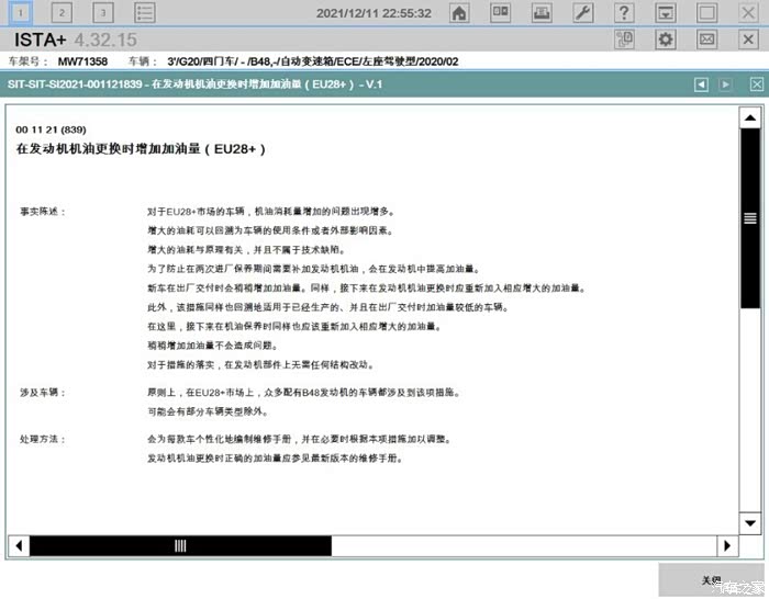

关于宝马官方提高机油加注量的帖子:
https://club.autohome.com.cn/bbs/thread/86aa1610a847be2e/100865142-1.html

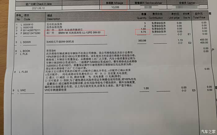

这是宝马官方说,要给部分B48发动机增加机油量。新车在出厂的时候也会多加(所以有些说新车不烧的,很有可能是出厂已经多加到5.75L了)。
从5.25L变到5.75L,另外,看懂了吗,这是针对中国市场的!广大车主们,这还能坦然接受?
我首保时的保养工单,5.75L机油赫然在目。所以要知道自己的车加了多少机油,保养的时候,密切关注工单。

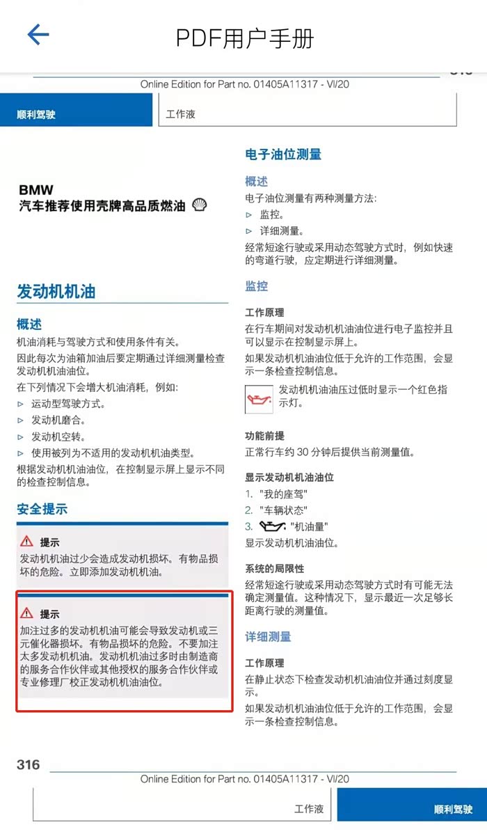

1. 发动机和三元催化损坏(这是宝马自己官方手册说的);
2. 可能加大GPF堵塞的概率,或缩短GPF的寿命;
3. 发动机的密封件受到的压力变大,寿命变短;
4. 感觉油门变重,油门响应变慢,降低驾驶体验;
5. 油耗增高;
6. 增加气缸内积碳,缩短发动机寿命。
宝马在其用户手册上自己写的,加过多机油有危害。

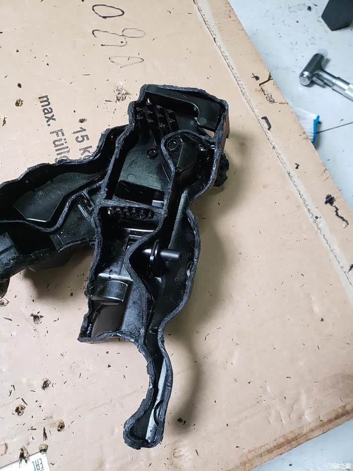

这是Seawinds大神拆解的B48在低负载自吸模式下的油气分离器,先是迷宫式分离,再是撞气式分离。油气分离比较彻底,出气通道基本没什么油渍了。(图片来自Seawinds)
这是Seawinds大神拆解的B48在高负载增压模式下的油气分离器(如果一个过滤棉算油气分离器的话……)。可以看到,出气的地方还有很多机油,还不知道有多少没分离出来。(图片来自Seawinds)
1、2两个缸距离曲轴箱通风管接口更近,这也就是主要1、2缸机油比较明显的原因。(图片来自Seawinds)

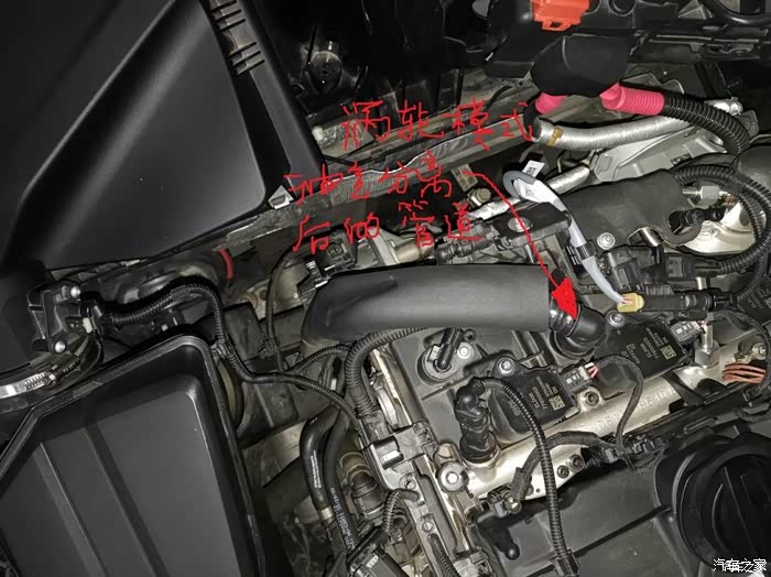

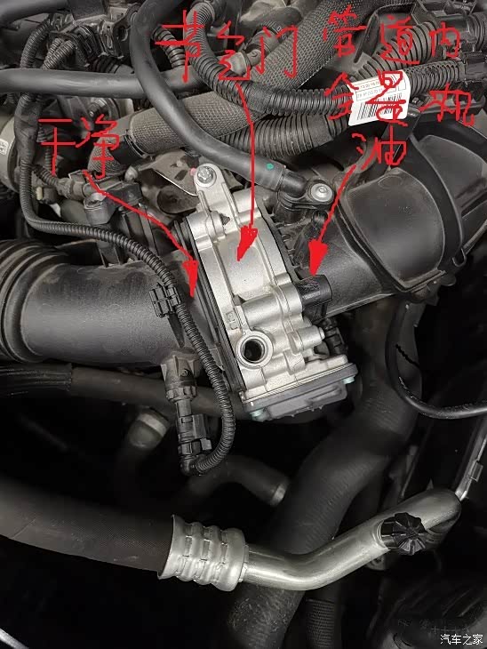

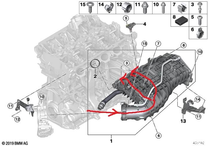

5. 有条件的话,定期清理一下进气系统管道里面的残留机油(就是没有被分离出来,然后在进气管道里面冷凝的残留机油),残留机油的位置如下图。感谢南京车友9084828,原贴链接:https://club.autohome.com.cn/bbs/thread/b27703bdd709f3c2/101384640-1.html
6. 独立思考,不跟风不盲从,但也要理性维护自己作为消费者的权利。
机油会残留在节气门后端靠近发动机位置的管道里,这推测应该是自吸模式下来不及分离的机油。(图片来自南京车友9084828)
这里是涡轮模式油气分离之后的管道,这个接口处如果有渗油,那也可以及时清理。(图片来自南京车友9084828)
