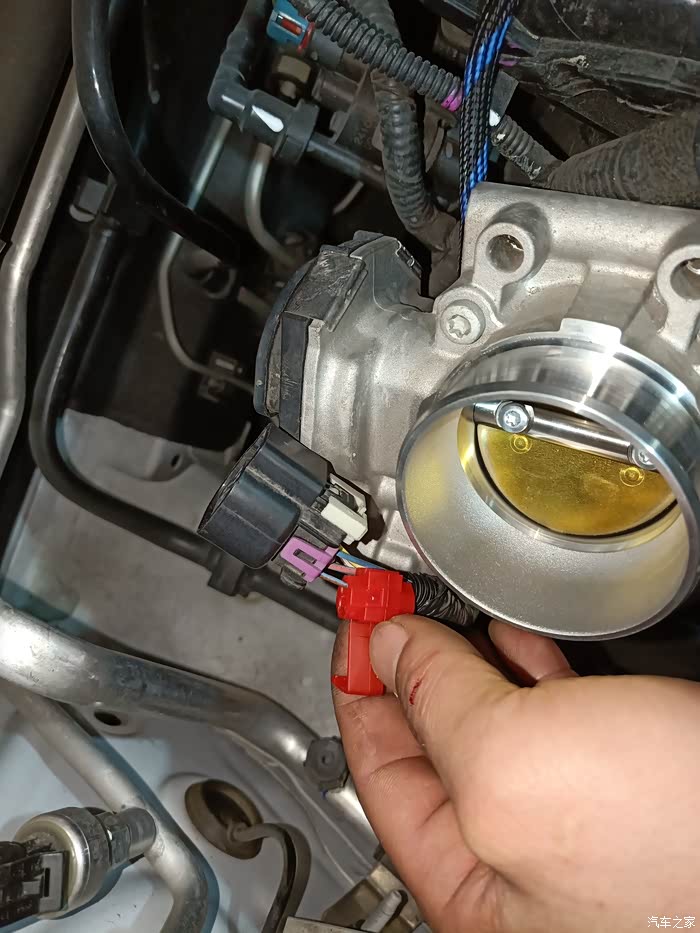

这里接入的是节气门的一个信号线,接了这根控制线,相当于涡轮的转速是油门大小来控制器的,油门踩得深,涡轮就运转得快,这个还是很智能的,不会说一通电,涡轮就以恒定的最大功率去工作。

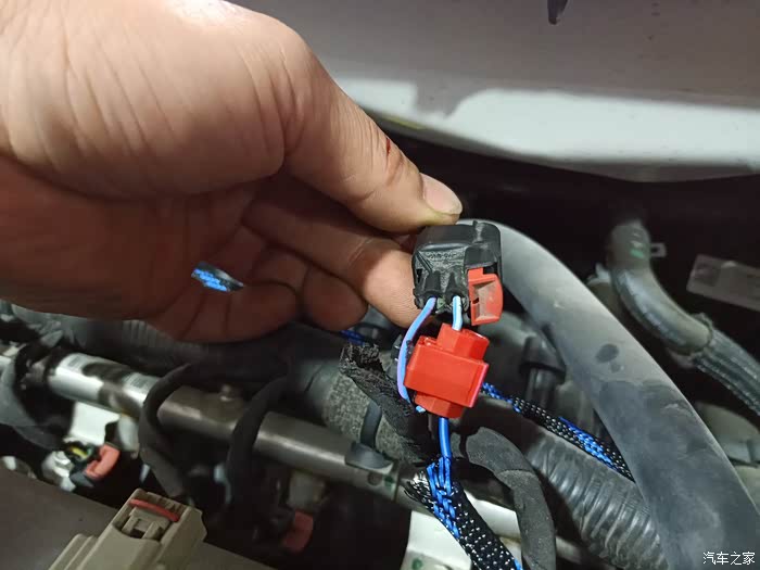

这个是在喷油嘴插头上的发动机转速信号,接了这根信号线,即发动机转速越高,涡轮的转速越快。相当于是两种信号交叉控制的。

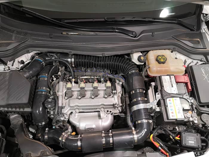

经过九九八十一次的不断拼装,组装,调节,最终拼成这个样子。基本就是成形了。管子配件用了好多。
盖上盖子就大功告成了!
经过足足8天的数据磨合匹配,动力提升效果真的很好,现在感觉我的1.5至少能达到1.8的动力效果了,起步,超车加速都非常快。上高速110-120码动力都还有提升。再一个油耗方面没感觉到能省多少油,高速的时候油耗要低点,不过追求的是动力,油耗就不那么在意了
