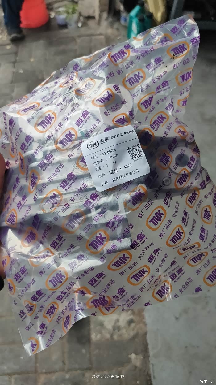

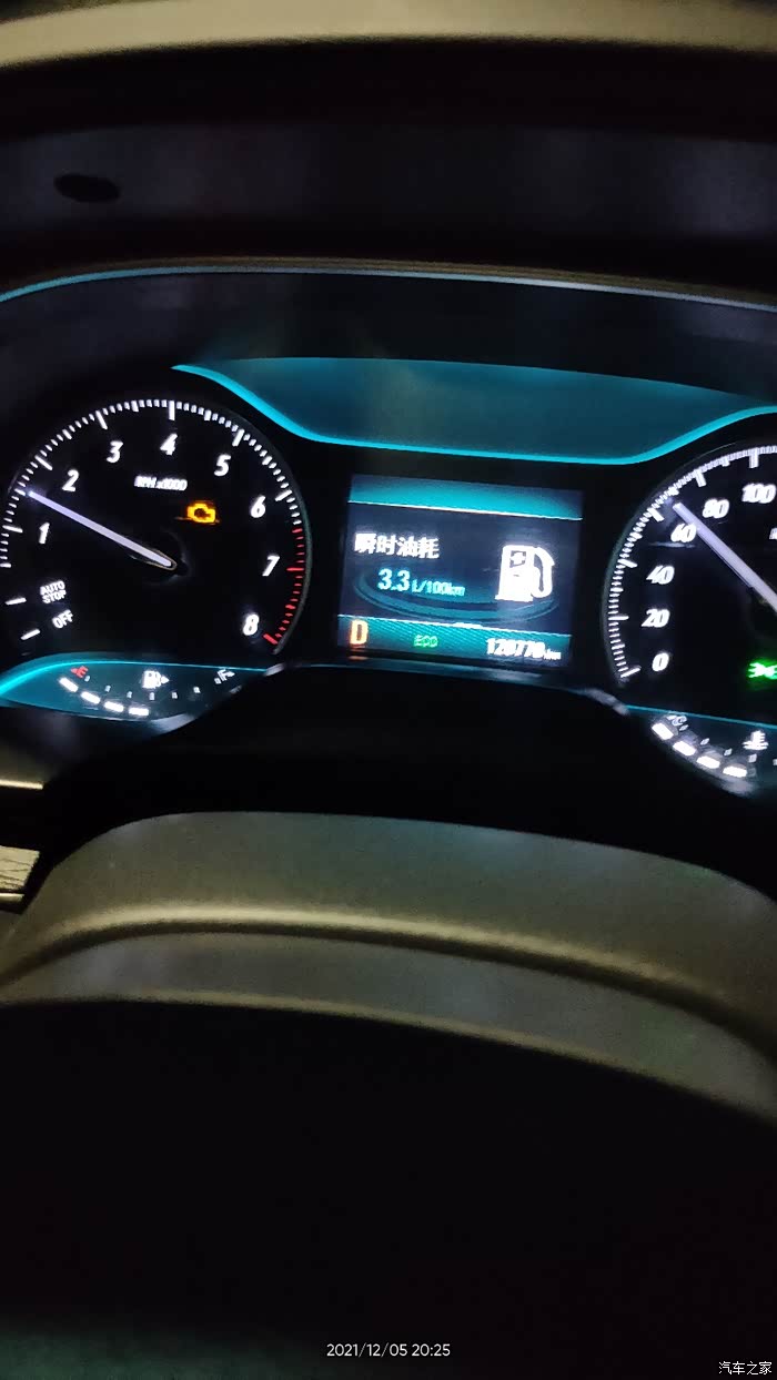

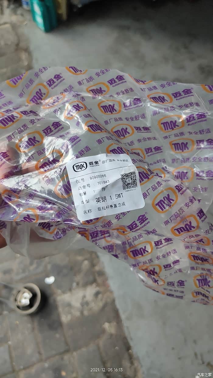

车子9万公里时出现加速换挡声音变大,空挡、怠速抖动明显,主驾及副驾明显感觉座位震动,方向盘、换挡把手抖动,期间换了火花塞,打了吊瓶,清洗节气门及缸内,换变速箱油,还检查更换了单向阀,均未解决问题,前期也提到过机脚问题,但许多店检查排除机脚问题,4s也不能保证换机脚后解决问题,所以一直没有更换。也一直关注汽车之家英朗论坛上的类似情况,直到今年11月底找一前期在4s店维修的师傅检查确定发动机机脚胶塌陷无间隙,需要更换,才到汽配城更换了右侧发动机机脚,更换后抖动明显减小,空挡几乎没什么抖动了,把手也不抖了,但D档和压缩机开启后主驾还是感觉有抖动,为了追求完美,又在网上买了两个变速箱机脚更换(和汽配城买的一样的),问题完美解决。因为换变速箱机脚拆了电瓶,更换后行驶出现发动机故障灯,后来师傅消除了故障灯,说没有问题。目前12万公里,发帖希望碰到这样问题的朋友少走弯路,我当时没有坚信论坛车友的建议更换机脚,也是因为4S更换机脚报价太贵,弯了一大圈最终还是回到原点,现在希望更换的配件能使用时间长点。谢谢汽车之家及前期回复建议的车友们。另外昨天出现停车空档转速比D档转速略高的情况,不知道是什么原因(平路未开空调)。

网上买的新的
出现的发动机报警
