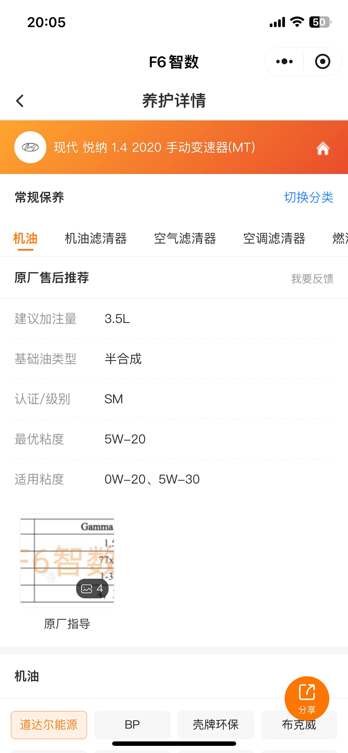

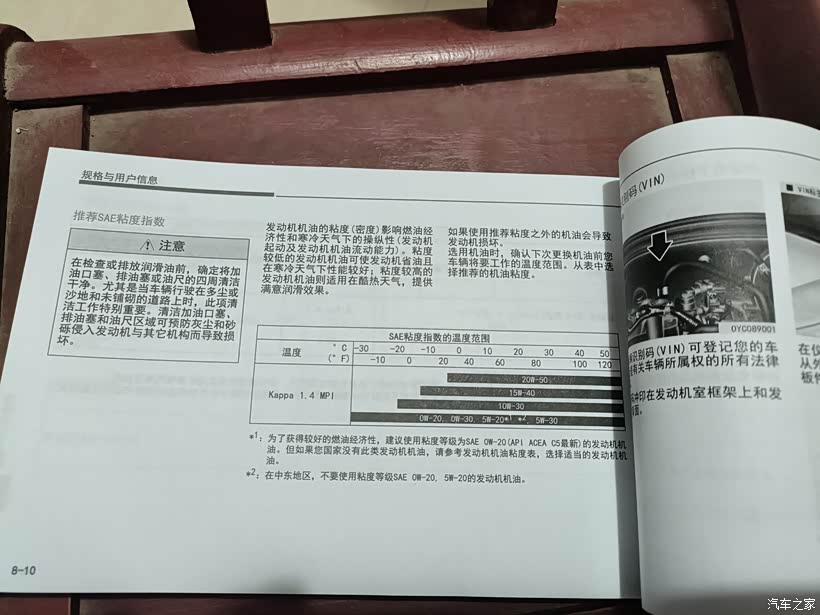

我的这款是买的20款的二手车,网上搜索机油有说用0-20的,有说5-30的,想问下各位车友20款用哪个标号机油?有没有说明书看下原厂要求的到底是20的还是30的。我这次去换机油,本来想换0-20的,但修理工就说我这款车加0-20会拉缸,最少要5-30的,就加了5-30,下次如果更换能不能换成0-20?
