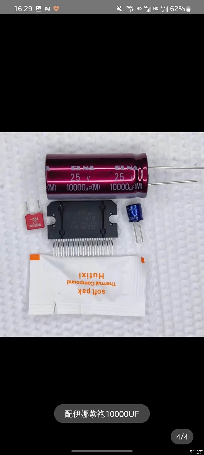

补品电容,伊娜紫袍10000VF,威马的无极性电容,图片中的功放芯片是7850,本来想一起换掉,但是奔奔车机里的功放芯片是27脚,这个是25脚,不能无损替换,功放芯片就没有更换

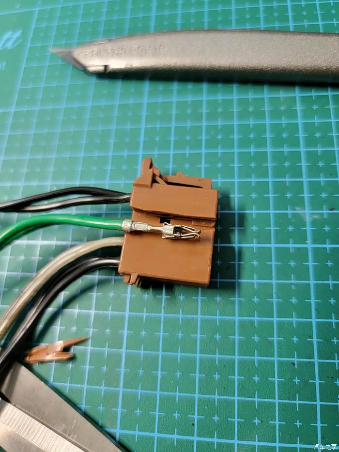

购买了拆车的插头,拆出里面的插头,为后门喇叭接线,达到无损安装

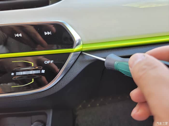

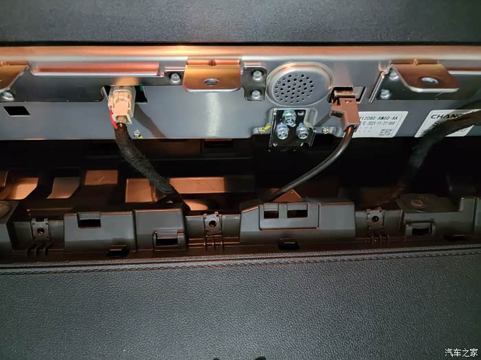

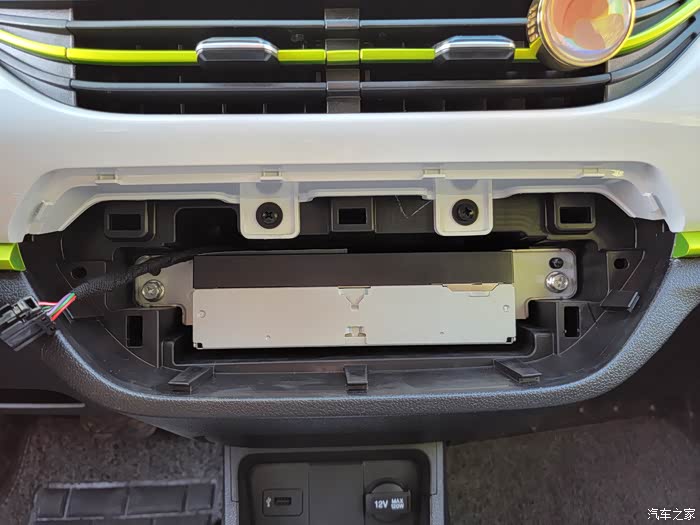

用一个很小的一字螺丝刀,从这个缝隙里插进去,一点一点慢慢往外翘,就把空调面取下来了

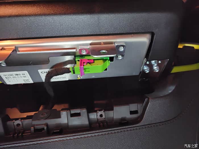

拿掉空调面板,解开空调面板后面的线束之后就能看到车机主机本体了,这个车机集成度相当高,这么薄的主机里面居然设计了两层主板

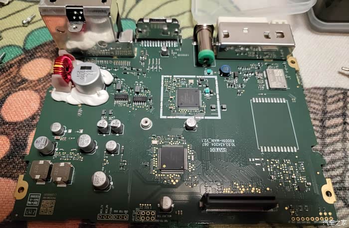

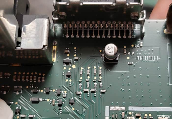

拆开车机之后,取出负责音频解码的主板,奔奔的功放芯片是27脚的75610芯片,功率最大可以推动4*50W的喇叭

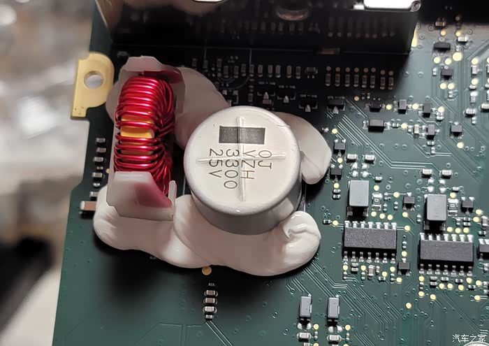

25V 3300VF的大电容

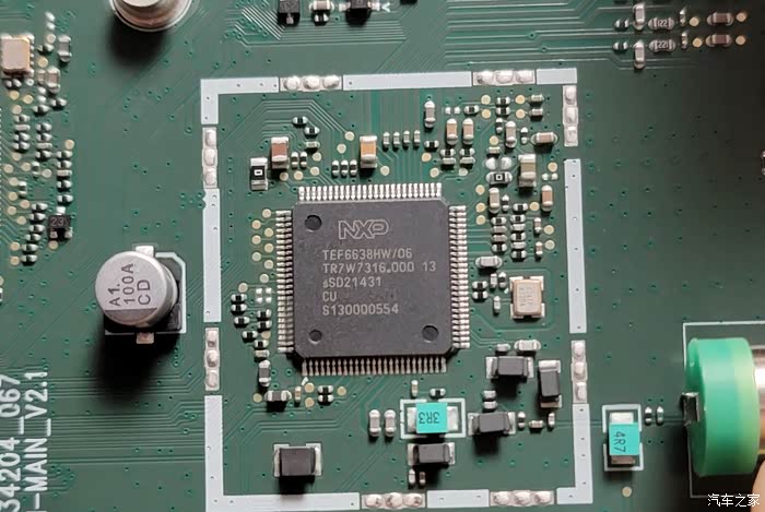

这个不知道是什么芯片
音频耦合电容,一会就要对他下手,立在后面的是功放芯片75610
处理芯片

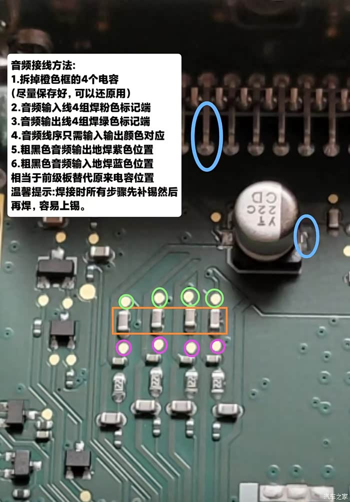

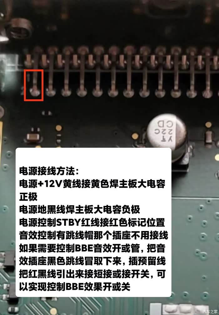

卖家发来的接线方法
卖家发来的接线方法

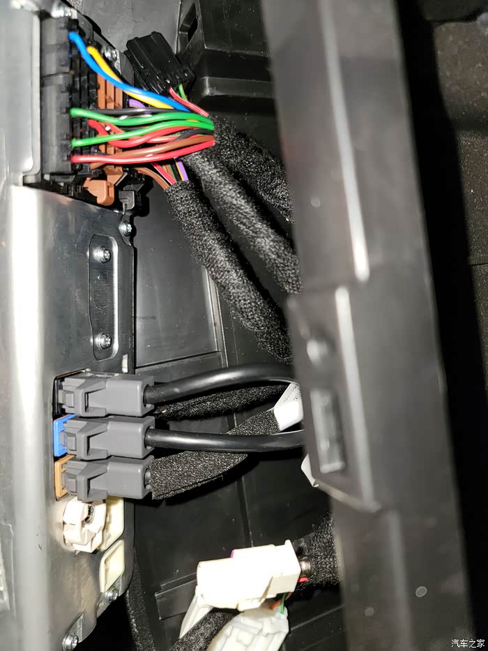

车机背面的各种接线,密密麻麻的,这车机集成度很高,散热是个大问题,好在车机侧面有一个散热风扇,温度升高后会自动启动
这是大屏后面的接线,这是仪表盘一面
这是大屏背面,多媒体接线。看的出来,还是跟心动的车机有很大的区别,哦,对了,心动没有车机,心动的多媒体处理板就是安装在大屏背面的。

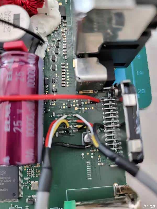

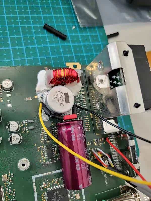

直接从主板自带的大电容两边并接10000VF和1VF两个电容,并从电容的焊脚处飞线,负责给运放板供电。

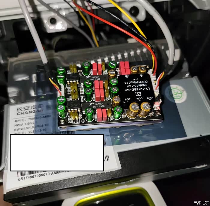

用电烙铁扣掉主板自带的四个耦合电容,把运放板的输入端,输出端焊接上去,这里一定要注意,稍有不慎就会损伤焊盘
另外根据卖家的提示,把其余的三根线按照对应的引脚焊接上去,所有焊接的工作一定要有焊接经验的人来完成,要是自己不会弄,可以把车机和配件拿去修手机的地方,掏点手工费,修理师傅可以帮你搞定。
把焊接好的主板安装回去,接线从主机后边引出,按照运放板输入输出端提示,插好插头,并接好电源插头,就算完工了。
