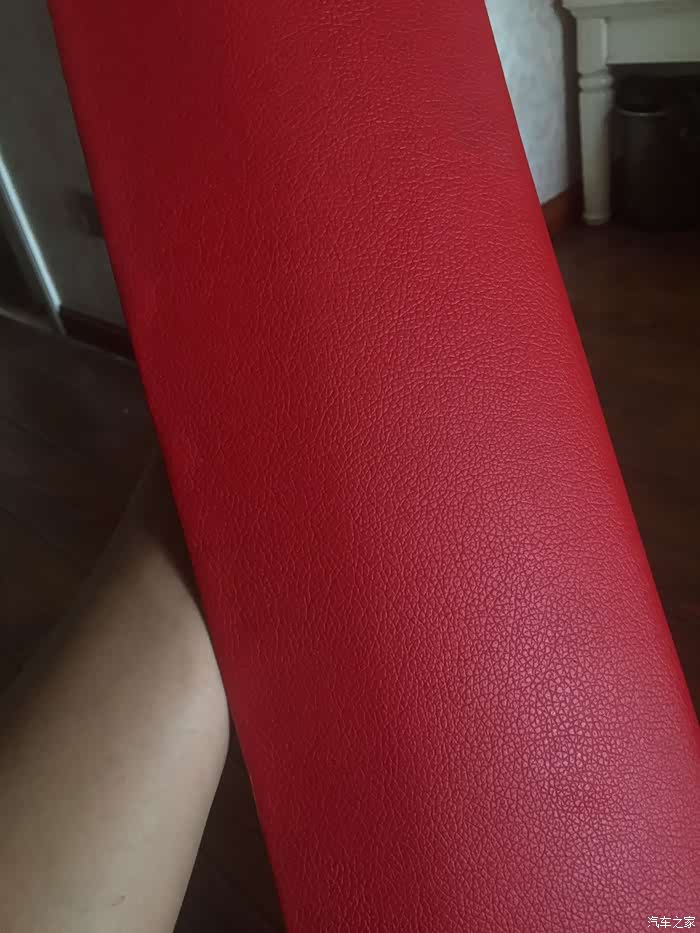

小白熊在我手上从来没有掉过链子,一直都是97/95的伺候着  ,最近想着给它换一身内衣,网上找了很多案例,最终确定软包泡泡顶,由于酷熊的顶棚较长,不能吃苦或者动手能力差的,你们就别拆了,这个真累!

3:皮革 这个皮革颜色就根据你自己的喜好来了,因为黑色的显得有点压抑,我果断选择了骚红色 我买了4米

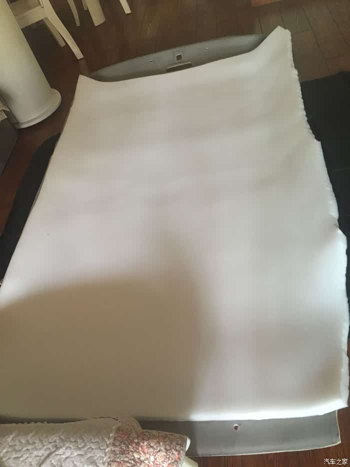

顶棚拿回家就把海绵放上去大概看了一下位置 不大不小刚刚好 前面预留了遮阳板的位置 后面预留了卡子的位置
海绵周边要修平 不然皮革放上去会凸出来,另外得提醒大家的就是 装拉手的地方一定要把海绵去掉,不然你装拉手会半天拧不上螺丝

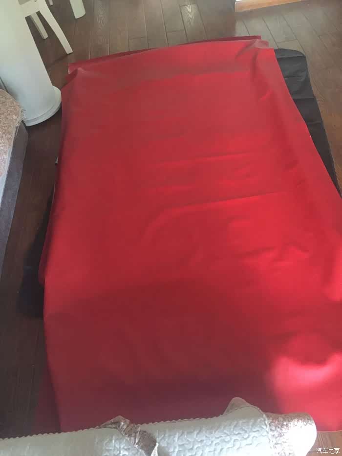

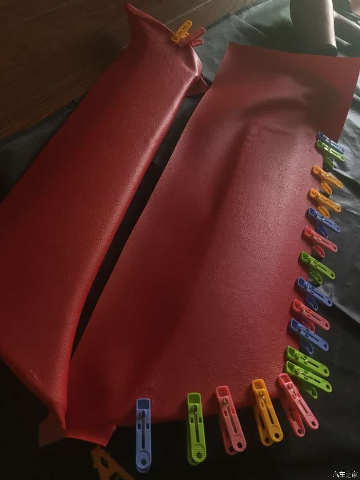

海绵固定好了 我大概把皮革放上去看了一下 然后吧多余的裁剪下来了 准备先包小件

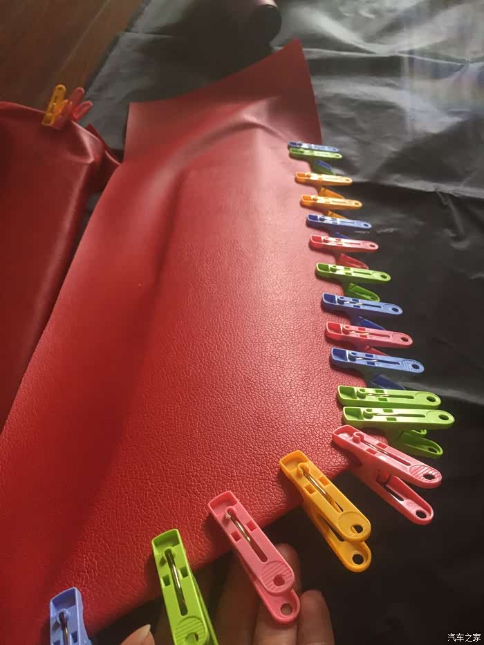

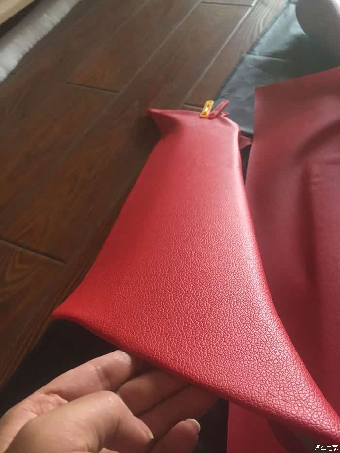

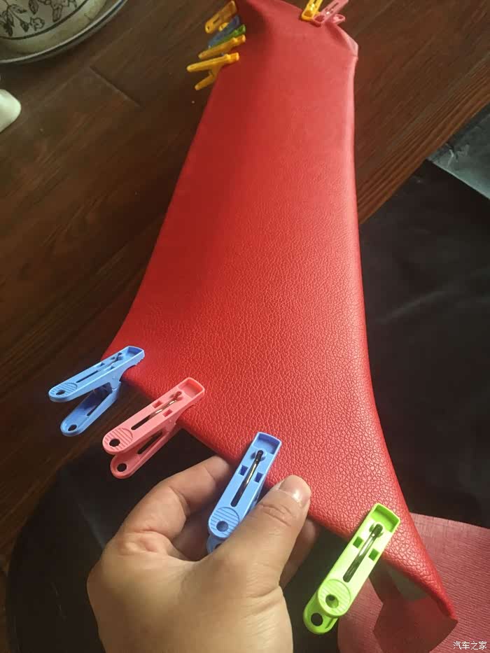

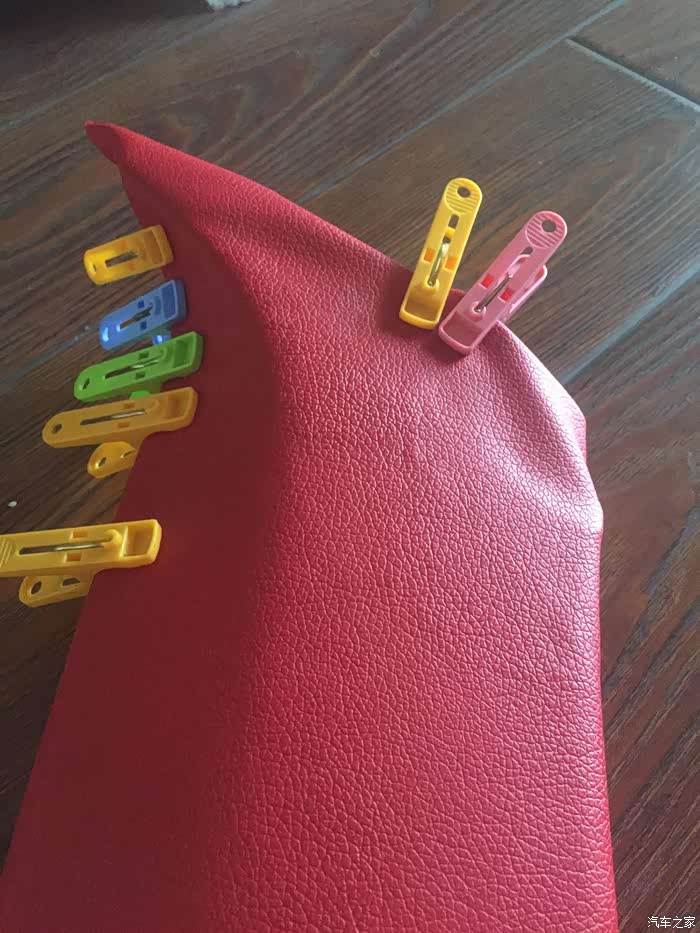

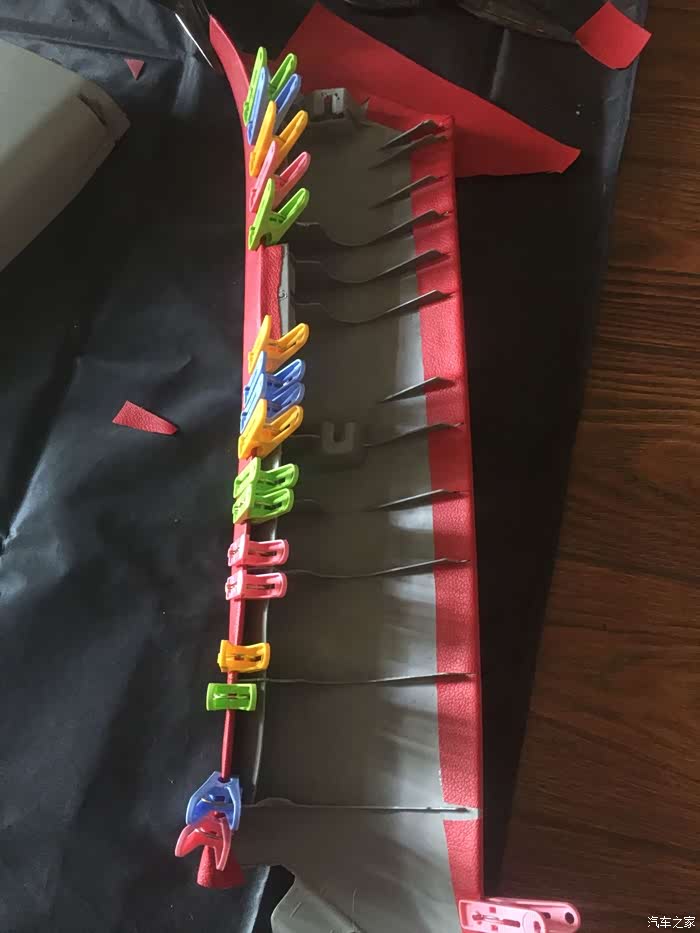

首先包的A柱 A柱算是比较平整的 从上往下刷万能胶 然后一点一点贴皮 一个人只能拿夹子固定了
A柱转角的地方 这个地方先刷胶, 然后用吹风加热皮革 使其柔软然后再贴 一定要固定好,
有必要可以用点力拉一下
包完第一个第二个上手就比较快了
A柱背面

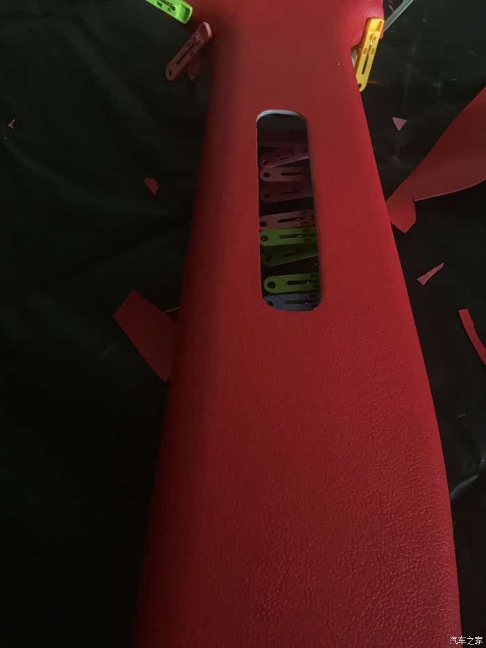

B柱和A柱差不多 就是中间有个安全带高度调节 这个地方从背面拿美工刀划 很简单

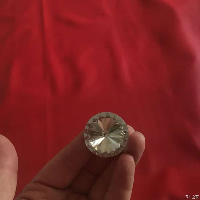

小件完成了就准备上大工程了,看了一下钻 玻璃材质的 还不错

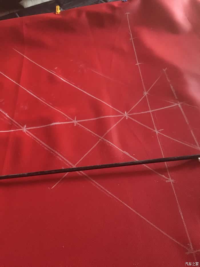

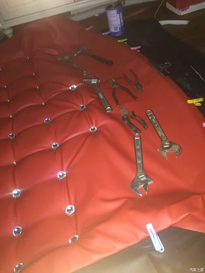

画线 布局 (这个地方很尴尬 由于钻买少了,不能按照这个布局 选择比较规矩的布局方式)
由于钻买少了 最后选择了这样布局

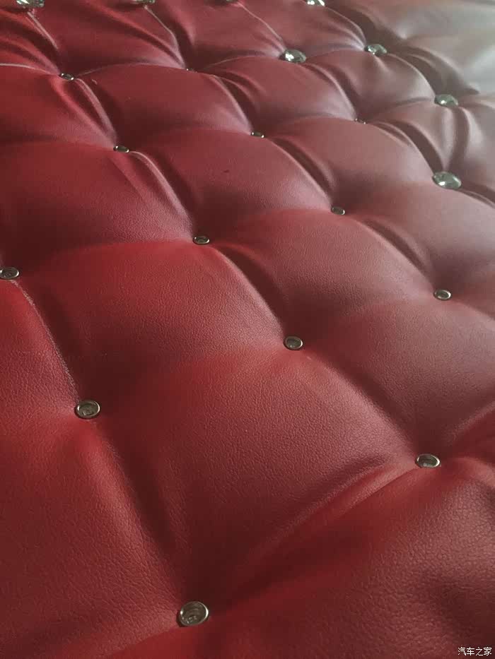

自攻螺丝 背面一定要拿东西锁住 要不然你装上去不稳 几下就掉完了,我选择用废气的会员卡剪成了小方块拧在螺丝的另一端
这个拧着相当费时费力 手上磨了很多泡 也挂了不少的伤 不过看着半成品 心里还是蛮高兴的

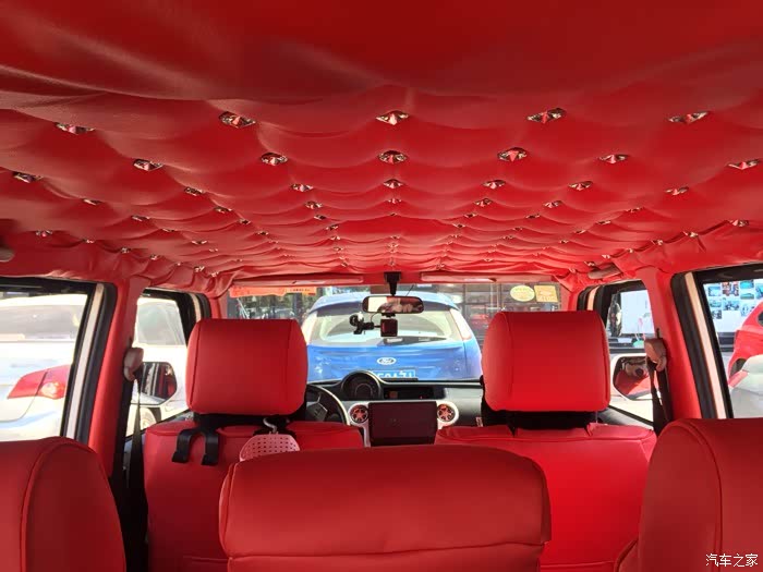

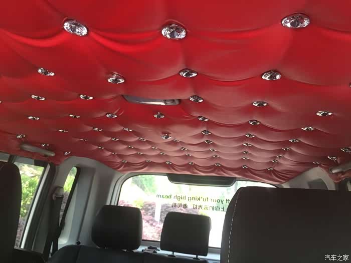

中间光想着赶紧弄完装车就漏了几张照。 顺序也有点乱的感觉,大家见谅!!!整个DIY过程 从拆车到装车 18个小时 全是我一个人动手 这种活儿估计也不想做第二次了 。索性和大家分享一下~~

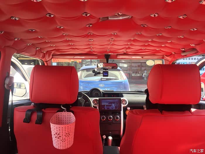

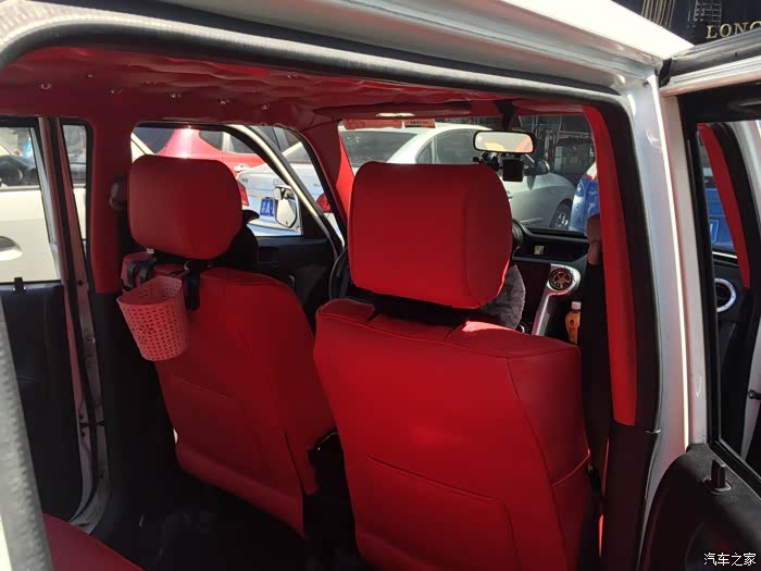

最后附上几张装车图(后期准备把中控 CD柱也包了 座椅换红)

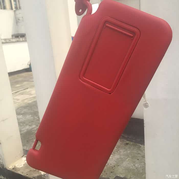

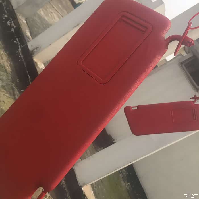

遮阳板选择了喷漆的方式   喷了3层  目前装车3天未掉漆

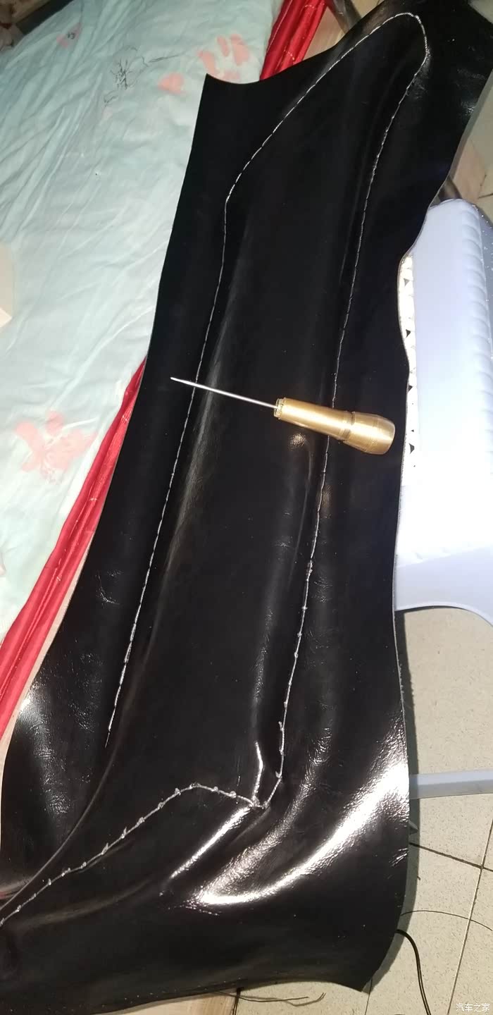

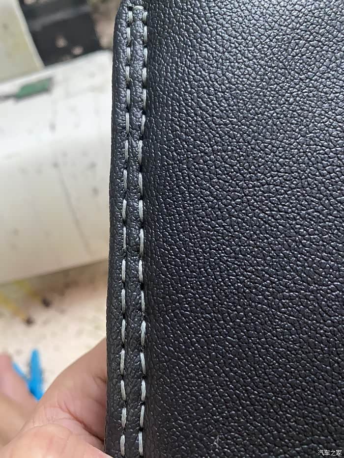

A柱包皮缝线

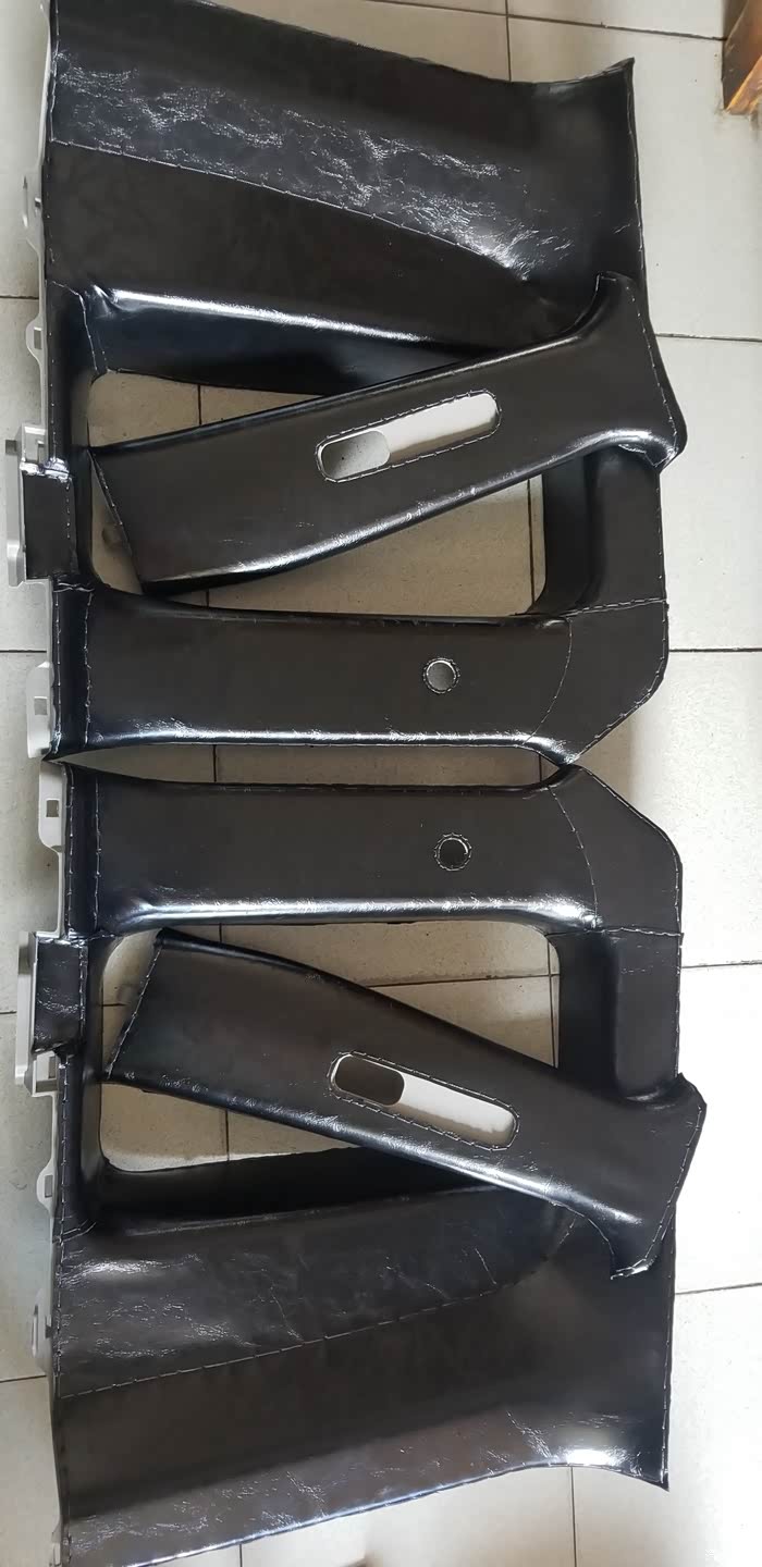

A柱成型

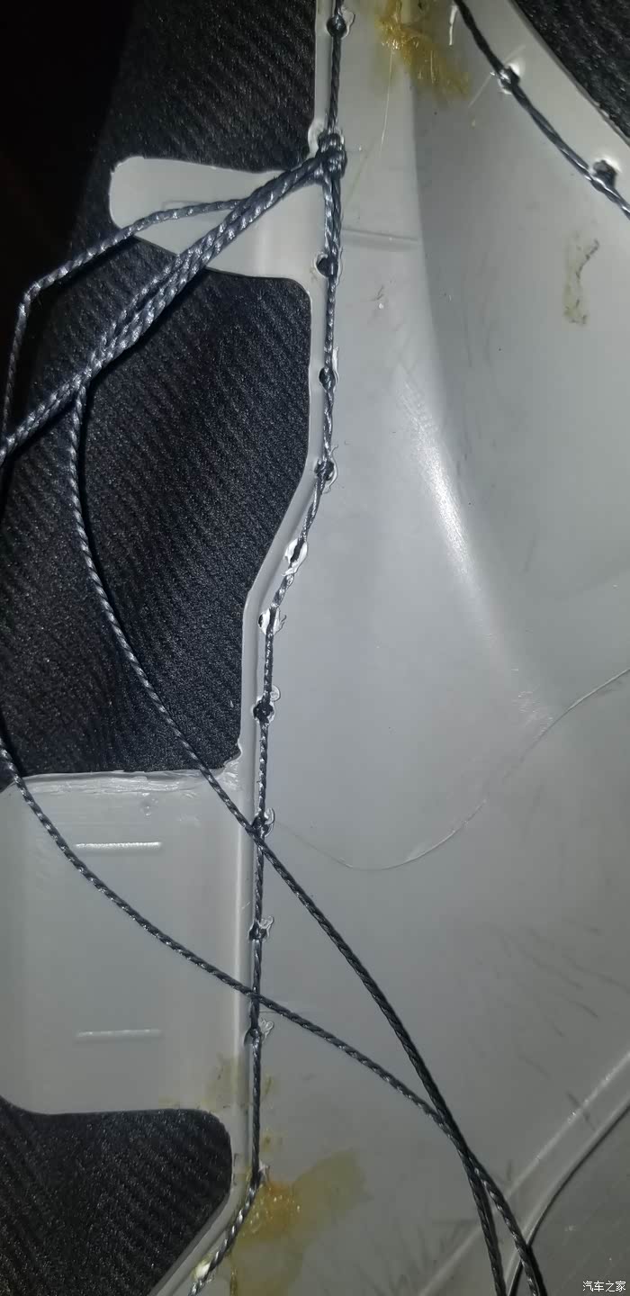

C柱缝线
B.C柱成型

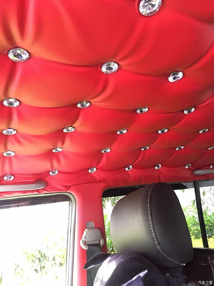

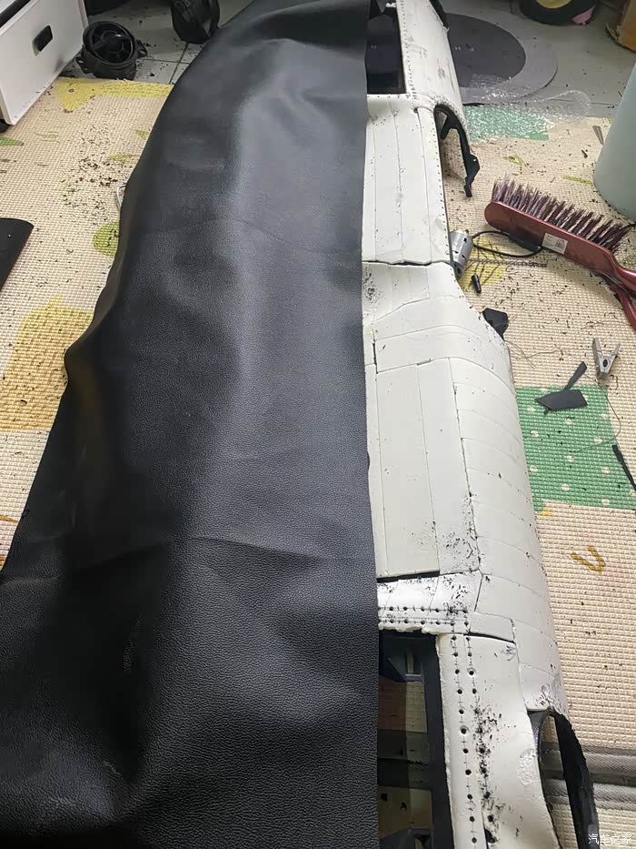

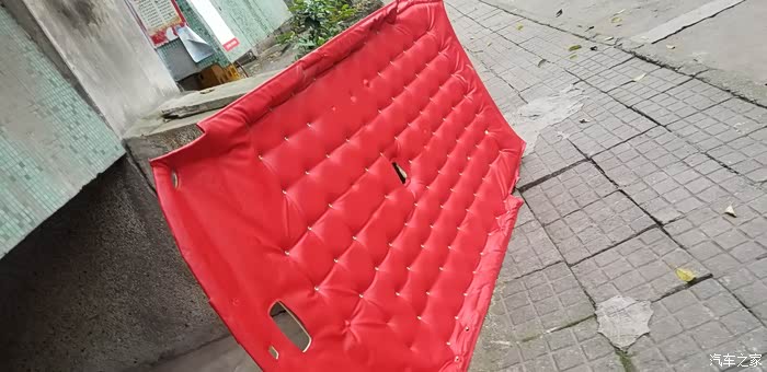

红色顶棚拆下来准备翻黑

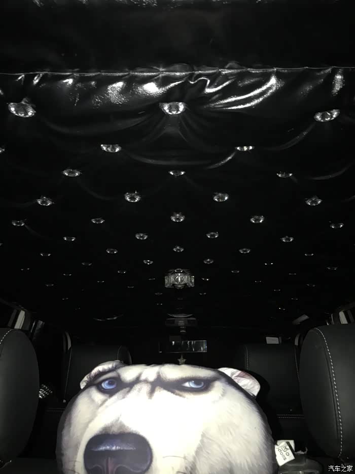

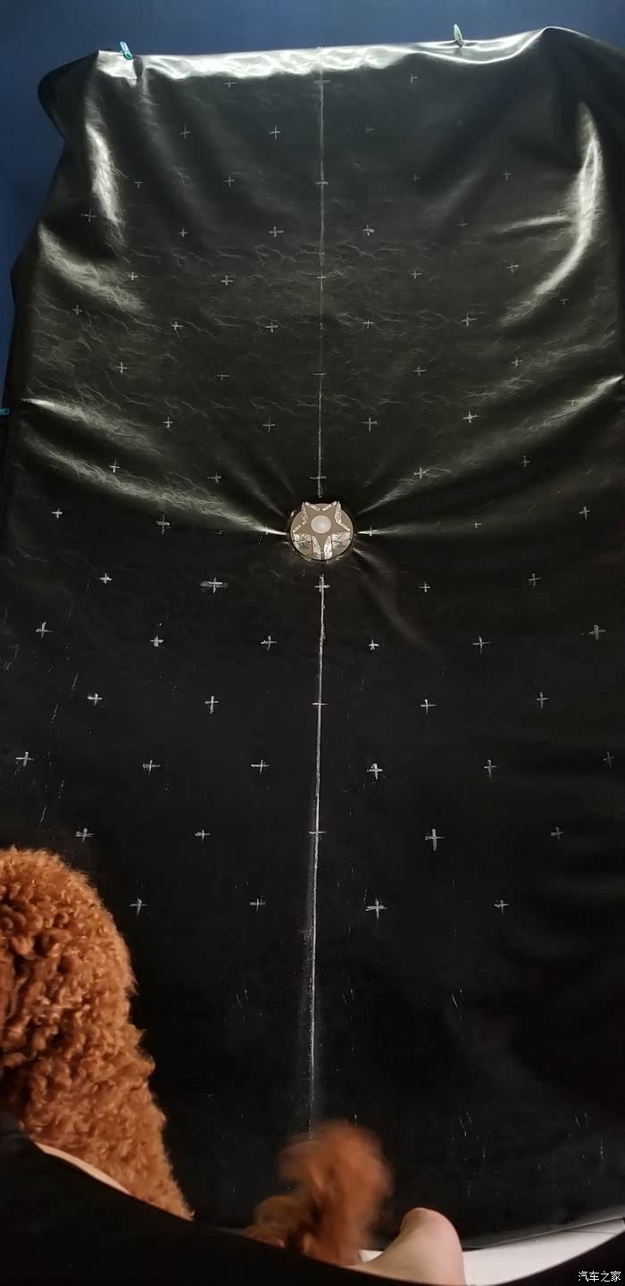

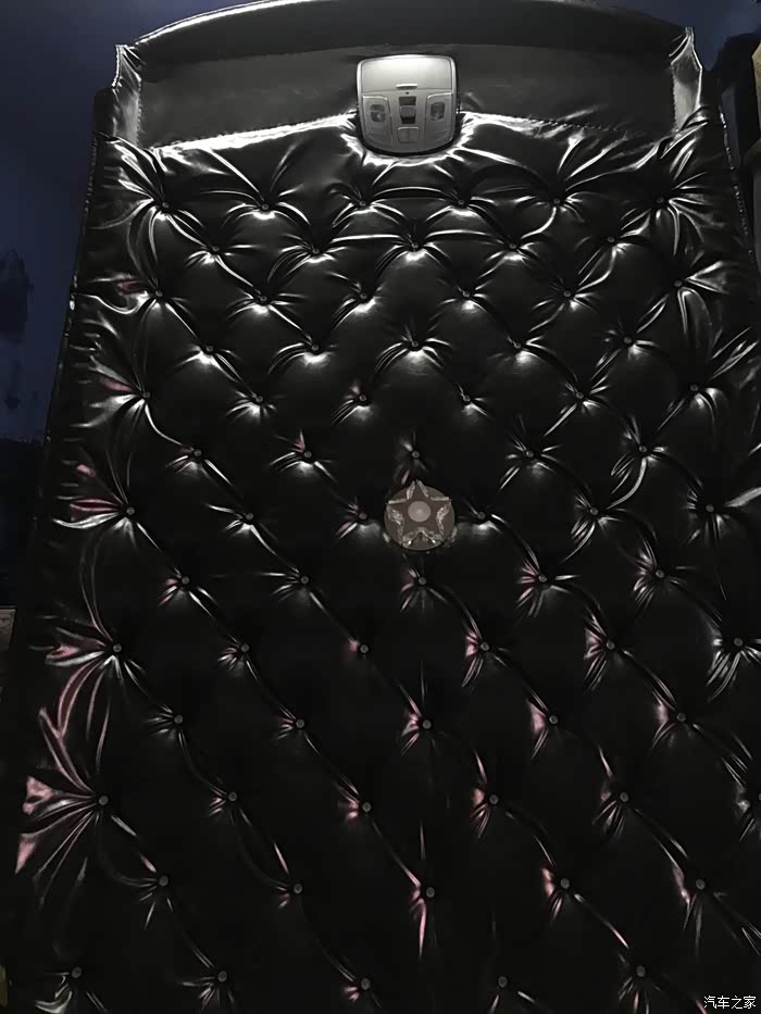

顶棚构图
顶棚成型
顶棚装车

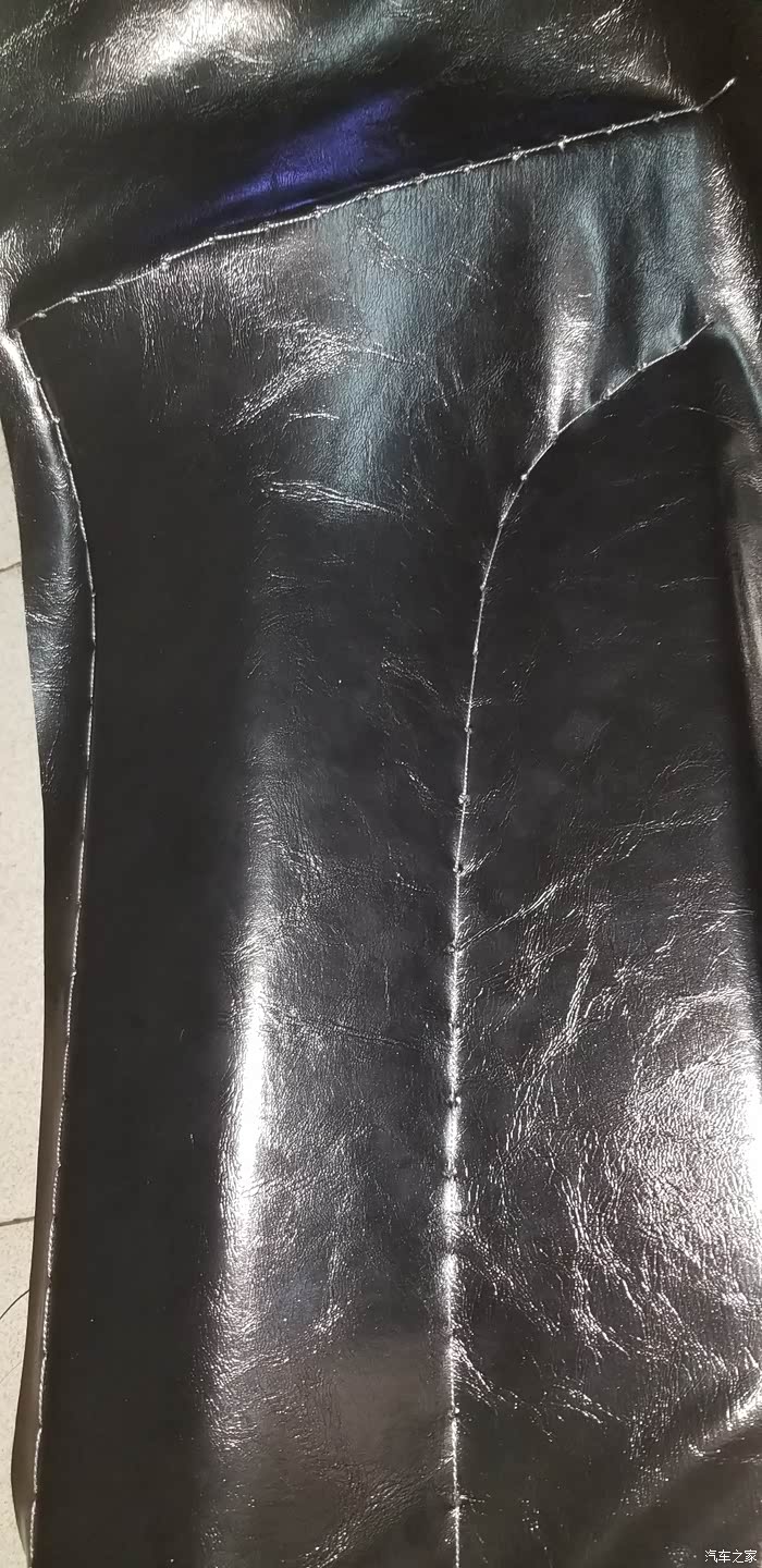

全程一个人捣鼓,所以没拍多少照片,缝线没有任何基础,凭感觉来,谢谢大家观看

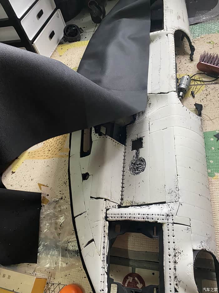

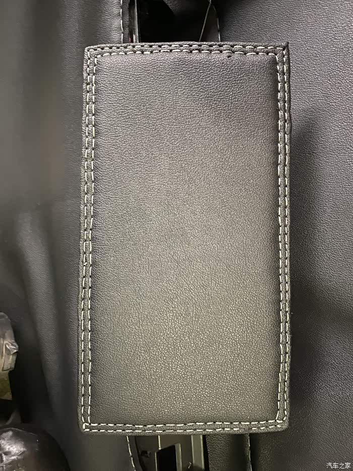

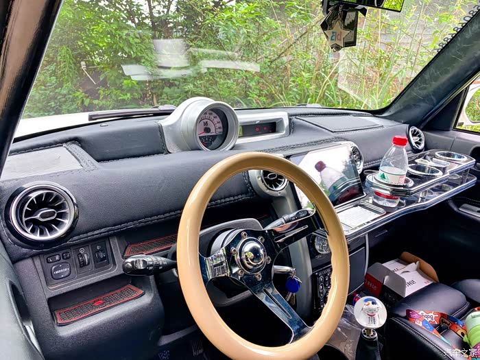

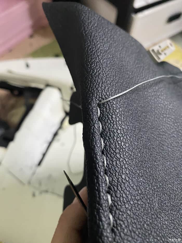

副驾安全气囊盖板缝皮
非专业  瞎弄  看看就行了

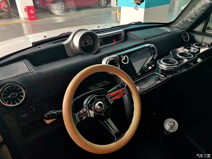

仪表台画线定位开孔
上半张先铺上比一下尺寸
埋了一个20W无线充电模块
合影

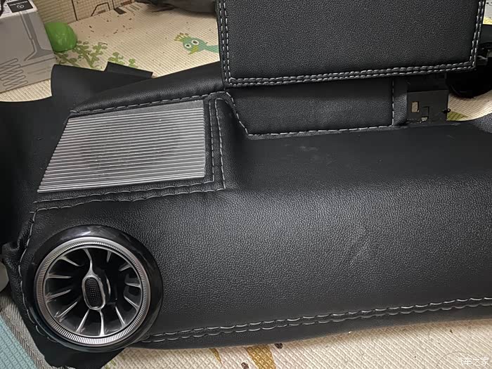

更换了奔驰e coupe拆车出风口  仪表台基本完工
装车效果图
实拍
瞎折腾  永无止境~
