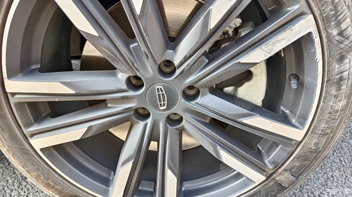

轮胎用到这个程度,就需要更换了。ahl_大哭

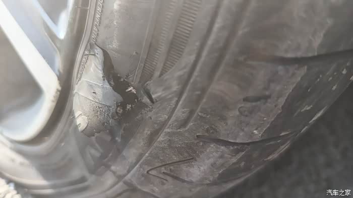

才3万公里,不小心蹭马路牙子
蹭了下轮毂,以为最多轮毂刮花,看到胎压警告就想着坏了,换胎就损失太大了(1000大洋-1)
胎压几乎为0,警告胎压过低

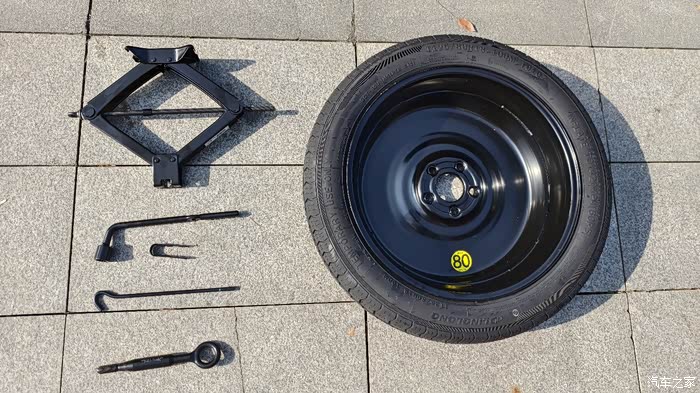

后备箱下层的备胎工具
星越L的备胎工具包括:千斤顶、螺丝扳手、防盗帽夹子、千斤顶扭杆、拖车钩,非全尺寸备胎。(星越L车友谨记)

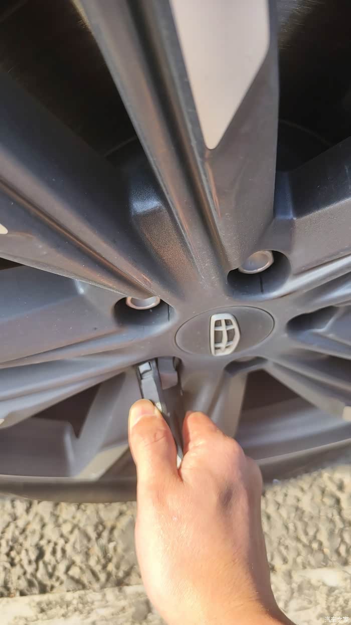

第一步,夹子夹出防盗帽。
夹子怼进去,夹住一拉就出来了

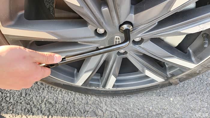

按对角线顺序把各个螺丝拧松,如果拧不动,就扶着车一只脚抬起来踩上去蹬一下就可以了。
卸是这个方向向下用力

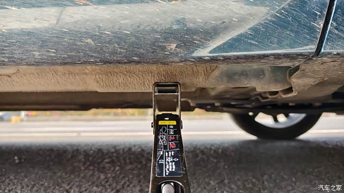

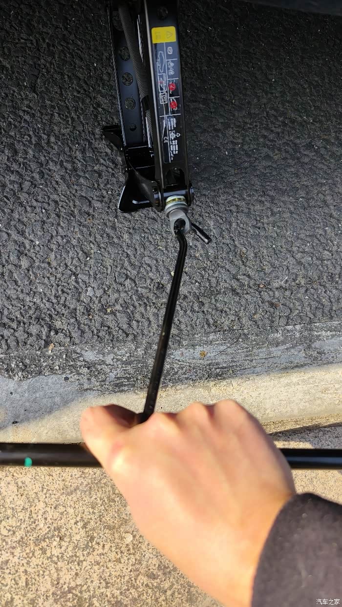

螺丝松了不要继续拧,把千斤顶放在“小三角”标识下,有孔的一侧朝外方便拧,缺口顶着凸起的铁大梁。
车门下有小三角标识的位置,顶住大梁
带钩子的扭杆勾住孔,螺丝扳手插上刚好组合成一个旋转扭力把手,可以快速旋转,把千斤顶顶起来。

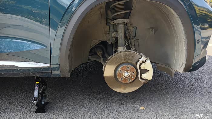

顶到轮胎微微离地即可开始把轮毂拧松的螺帽拆下来。
拆完螺帽

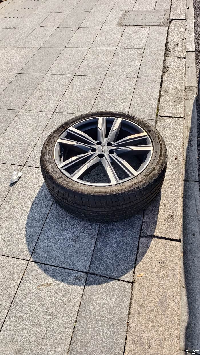

拿出轮毂,有点重
轮毂太重了,也有马路牙影响操作空间,就没垫在车下面。当初应该选择离马路牙远一点,平整开阔点的空间,怕伤轮毂没有挪动车辆。
正确的做法应该是垫在车下,以防千斤顶失效

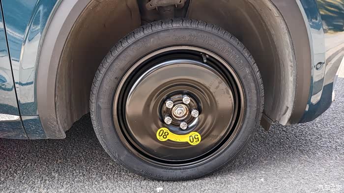

把备胎扣上轮毂,按对角线顺序拧上螺丝,放下一点点千斤顶,让轮胎接触地面,再按对角线顺序依次踩上去紧固(轮胎没有摩擦力,拧螺丝时轮胎会转动)。
收好换下的轮毂、防盗帽、千斤顶等工具。如果有放三角牌也收起来。
拧上备胎
可能是备胎放了三年,加上天气冷,胎压有点低。开起来右前轮粘滞感较强,三四十码开开,不能开太快。车友们还是应该注意关注备胎的胎压的,以防需要时备胎状态良好。
