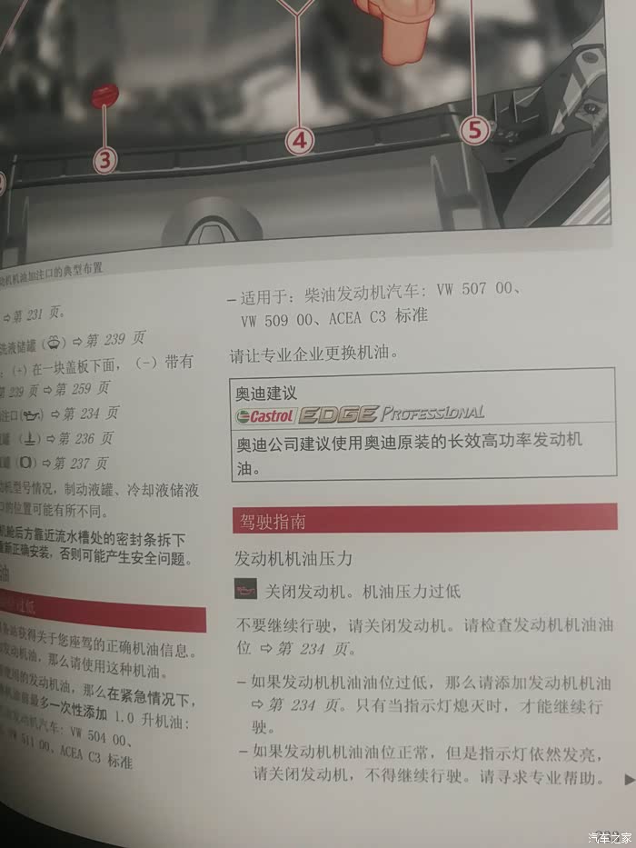

关于机油,很多车友觉得原厂机油是最好的,其实原厂机油只是满足发动机工作的设计条件,还有更好的机油可供选择,当然你也可以迷信4s的技术水准,这里不做过多讨论。这里我们来看一看附带的保养手册
保养手册233页奥迪建议原装机油,但却打的嘉实多的产品,奥迪肯定不会给嘉实多打广告了,所以我果断选择嘉实多极护5w40,个人也用过0w40,都OK。你会选机油可吗

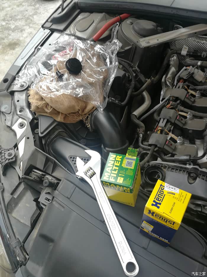

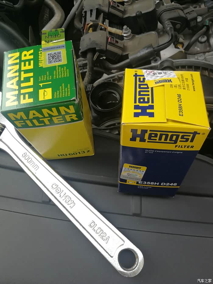

2.机滤
关于机滤原厂配件是汉格斯特代工的,这里我耍了一点小聪明。首先汉格斯特肯定没问题,我又一想得给爱车最好的,曼牌比汉格斯特好,但又怕不合适。咋办?都买!对比一下退一个呗
结果毅然选择了曼牌。没有对比就没有伤害啊

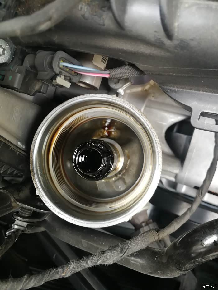

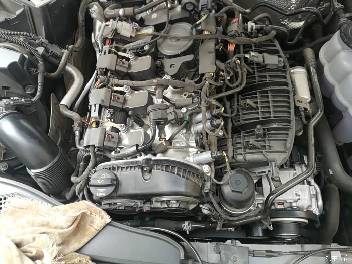

1.拧开机油加注口盖子、拔开抽油管盖子、拧下机滤
注意事项:机滤快拧掉的时候准备好纸巾接住防止搞得到处机油。

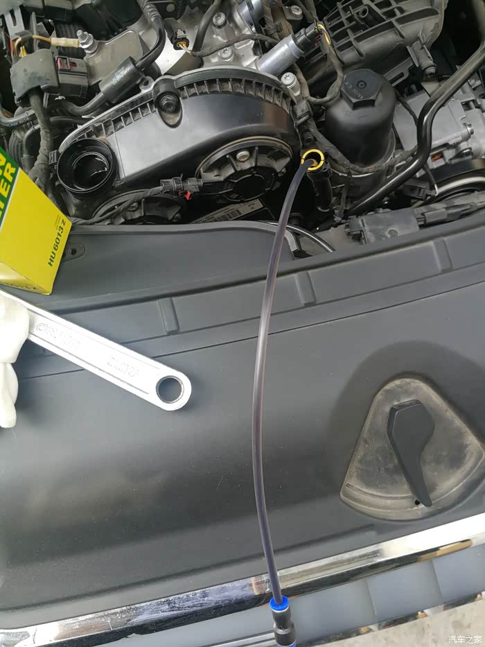

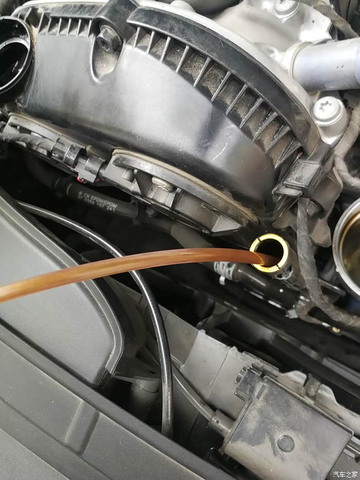

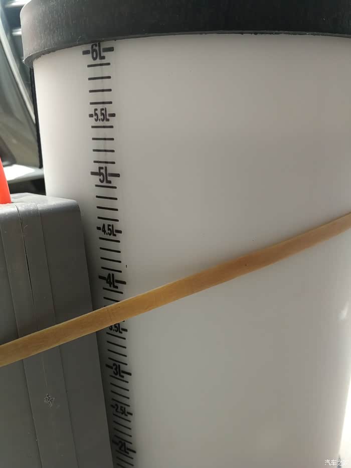

2.准备好抽油机,管子顺着抽油管插进去插到插不动为止。开始抽,抽啊抽,抽个5到8分钟基本就抽到4.8左右了,这时候要来回抽插抽油机的管子然后再抽上3分钟基本就抽干净了
注意事项:机滤口一定要用抽油机吸一吸,这就是自己动手的呃呃呃好处了,所有有费油能吸的地方我是吸的一刚二净啊这样吸完以后基本就5.3出来了

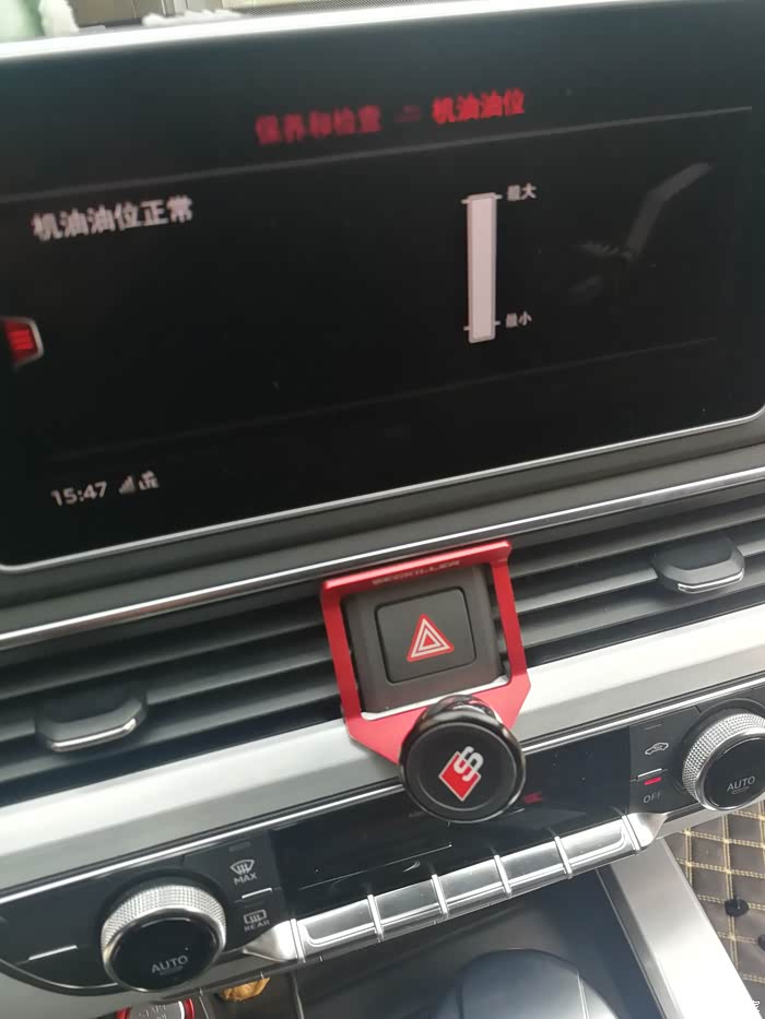

换上新机滤,原路拧紧就OK了。机滤安装完成后加注新机油。加注5L就OK。加注完成后盖上抽油管盖子,拧上加注口盖子。

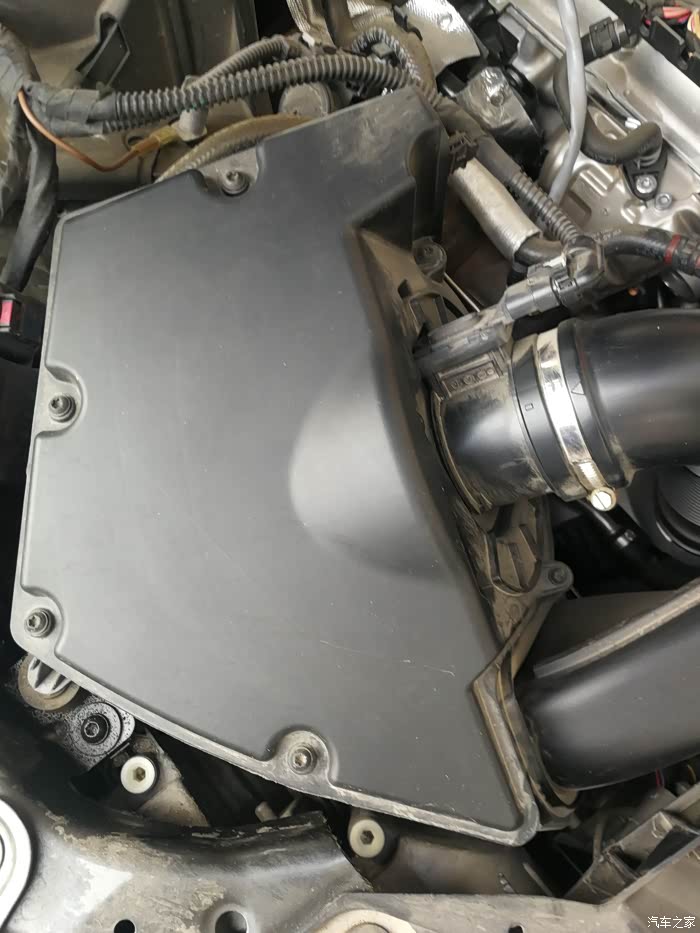

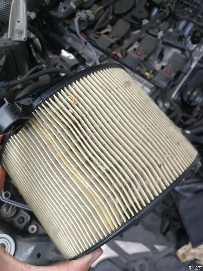

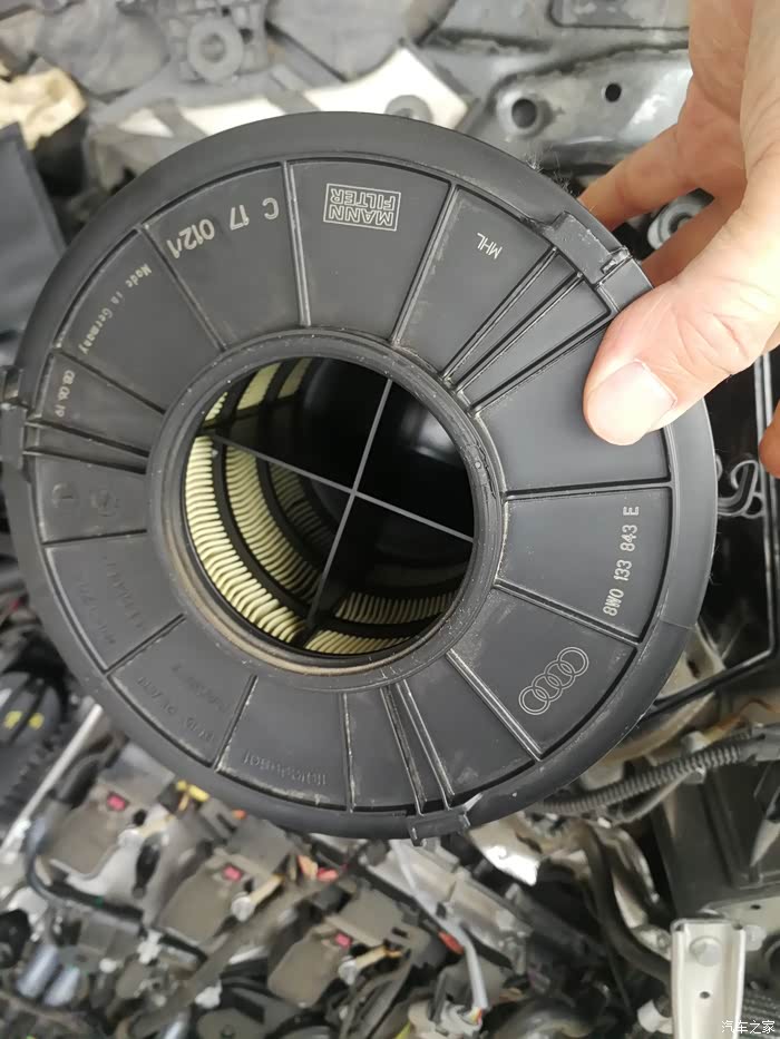

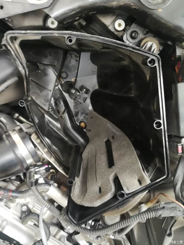

3.接下来换空滤。也比较简单,用随车附带的专用工具拧下盖板,松掉进气管,拔掉传感器插头就可以输出空滤了,然后换上新空滤,原路安装回去就OK了。
注意事项:1.传感器插头有个卡扣需要先松开,再拔
2.机滤拿出来以后还有个固定底座需要旋转拧下来,需要巧劲哦
