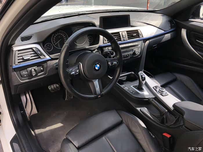

我的宝马328im购于2013年,提车时车内只有新车的异味。行驶几个月后新车内饰异味慢慢消除,行驶到第三年夏天车内气味开始慢慢变浓,有一股刺鼻的味道,头晕,鼻子很难受,行驶中开窗或开空调才能缓解异味出现,坚持到今年第6年,异味问题已经很严重,春季气温回暖,根本无法在车内乘坐行驶。为了解决异味问题,先后更换过地垫、后备箱垫、空调清洗、蒸发器清洗、臭氧消毒…折腾过无数次,花费几千,问题始终未能解决。最近的内饰异味污染物闹得火热,论坛搜索看完才知道异味问题在多款车型都存在过,污染源主要有用做隔音减震材料的沥青、隔音棉等材料。官方也没通知召回 考虑到家里有小孩,对异味非常排斥,车已行驶14万公里,各性能部件都还很不错,为这个异味换车也不太现实,但这个问题也不想再忍,于是将车开到朋友店进行内饰全拆。找出异味根源. 望版主申精 感谢
拆之前 留张影

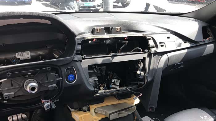

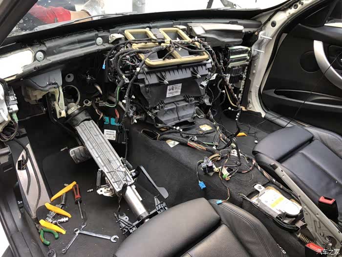

开拆,方向盘 空调吹风口等已下地
拆 拆 拆 仪表台表面抬出后,慢慢能吻到平时车内的异味

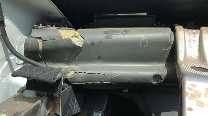

仪表抬完 今天室外有阳光 温度20多度,异味非常浓,根源结果就在这里,防火墙部位隔热棉 非常刺鼻,一碰就碎 害人害己 厂家选用这种材料的意义在哪里

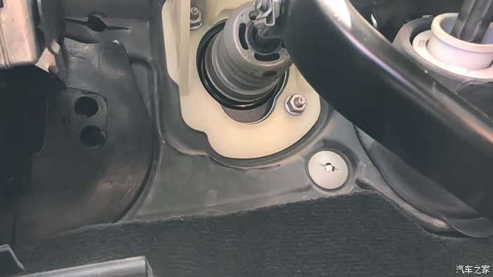

这个部位也有异味,不浓,估计是根源防火墙隔热棉气味吸附在这些部位上
异味根源 臭得鼻子受不了 师傅戴口罩都难受
就是这些祸害 防火墙异味隔热棉
就是这些祸害 防火墙异味隔热棉
就是这些祸害 防火墙异味隔热棉

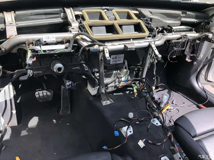

仪表已经抬完 防火墙隔热棉已经完全露出来,此时异味熏天 隔着屏幕也能感受那酸爽异味,赶紧拆拆拆
拆 拆 拆

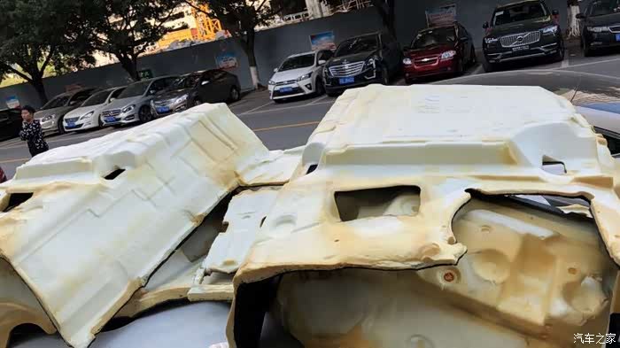

防火墙异味隔热棉终于拆干净
两桶臭棉,扔到4S大厅 感受下正品宝马味

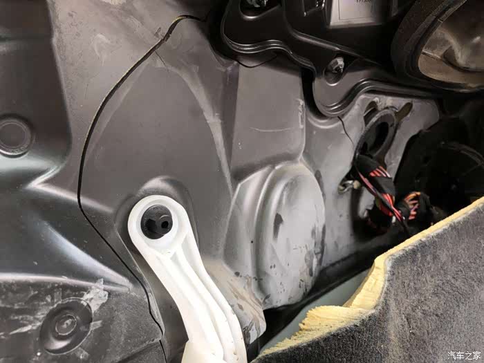

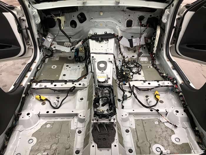

防火墙隔热棉拆完,车内还有这些最近争议火热的沥青阻力片,也有异味,没防火墙隔热棉味大,已经拆到这个份上,还需存留?直接开拆
沥青阻力片还不少

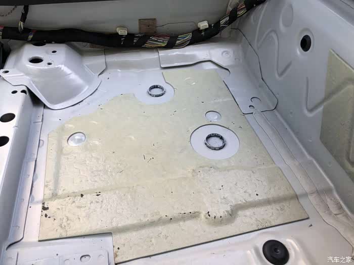

后座下面也有
异味终结利器

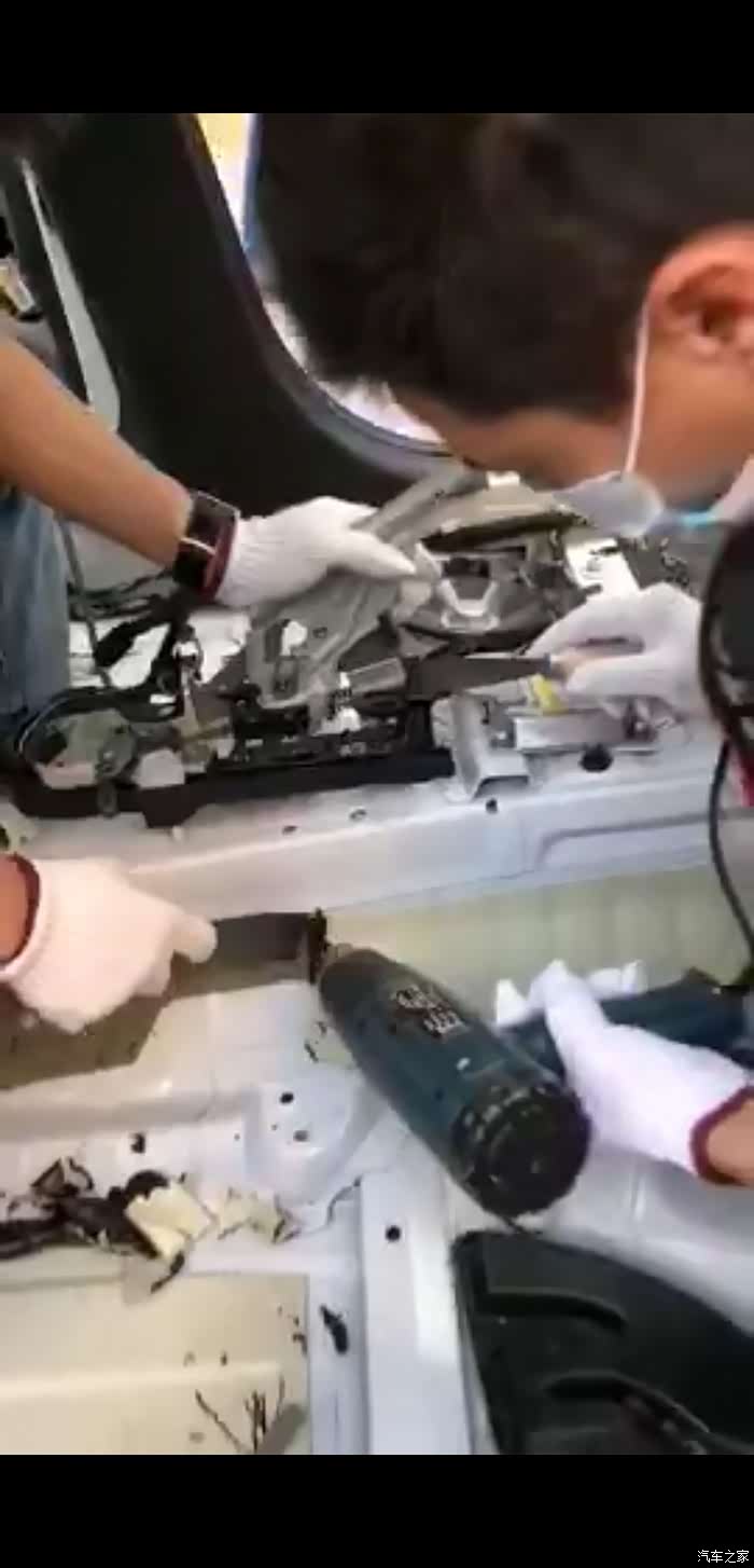

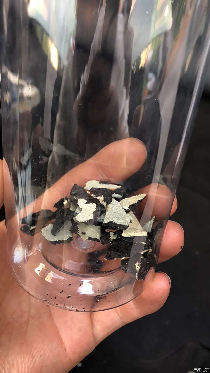

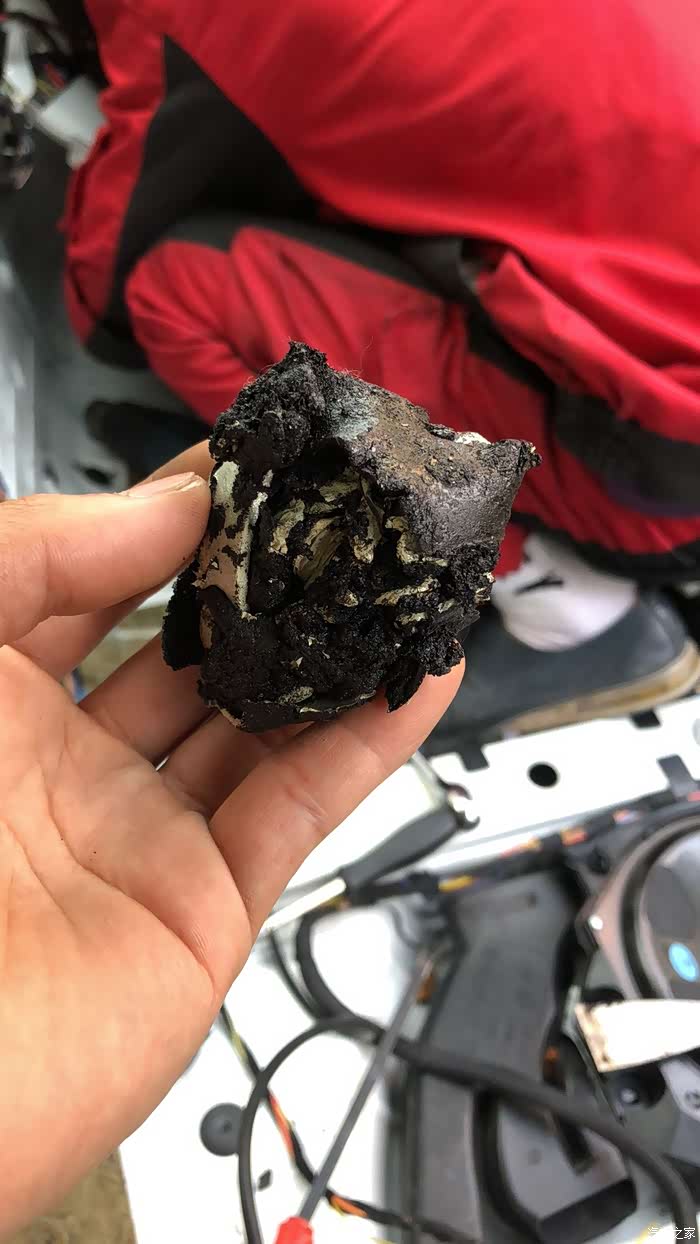

这个不能敲击,容易伤车辆钣金,师傅拿火枪一边烤一边铲,细腻操作,值得点赞
铲下来的沥青,看看,这个有多臭

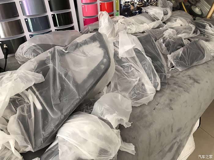

拆下的内饰部件,用塑料袋包好,再次给师傅点赞

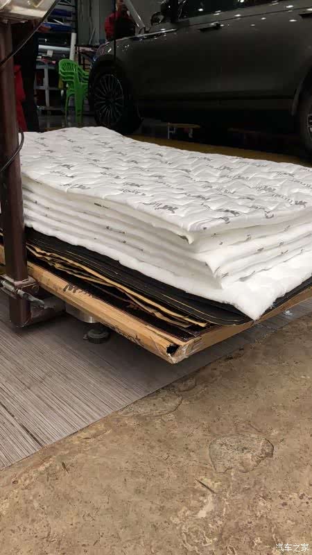

内饰黑心棉等已经全部拆完,准备换上新的环保隔热棉 无味 无污染

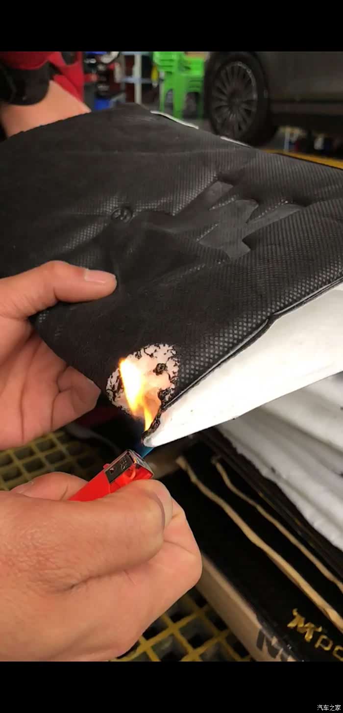

拿打火机烧一下,是不是像宣传的那样无味,实测果然无烟 无味  汽车厂家流水线小到螺丝都要计算成本,不会用这种成本高且环保的隔热棉 只能自己折腾了
师傅开始贴第一层隔音棉
第一层已贴完毕
开始第二 三层 铺垫

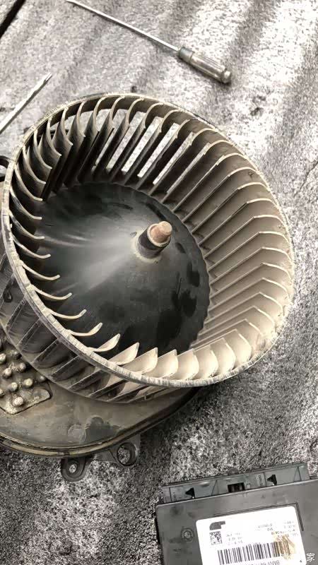

把空调也洗洗
6年14万公里的空调部件
开洗

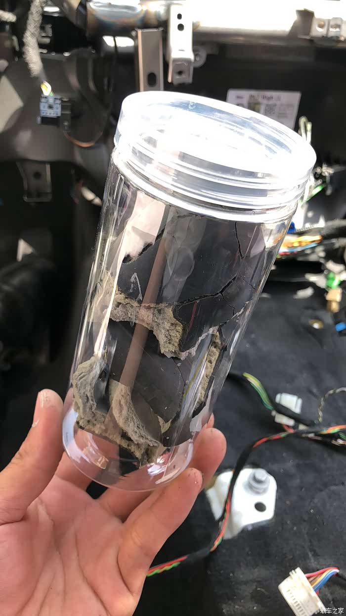

拆下来的阻力片 准备后续拿到相关机构检测,看这东西究竟对人体有无伤害
拆下来的隔热棉 准备后续拿到相关机构检测,看这东西究竟对人体有无伤害
