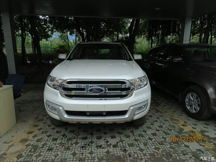

去4S提车的时候、。。。。~!

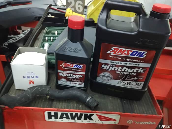

第一次保养。。。。换这个。。这个烧油大。。。虽然号称2万保养一次。但是加2次油都差不多了机油价格了,以后不用这个了
这是1保以后的机油。。。。 换完后磨合期动力提升较大,跑了500公里置换油膜之后相当安静。。。~!

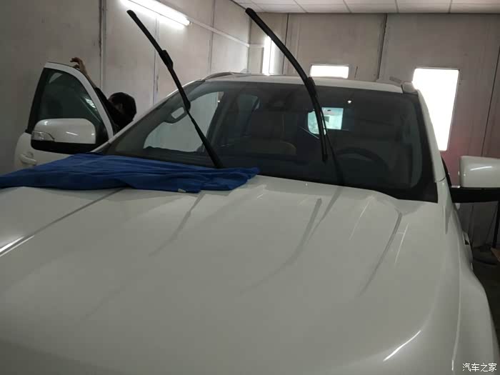

再拍。。常规贴膜

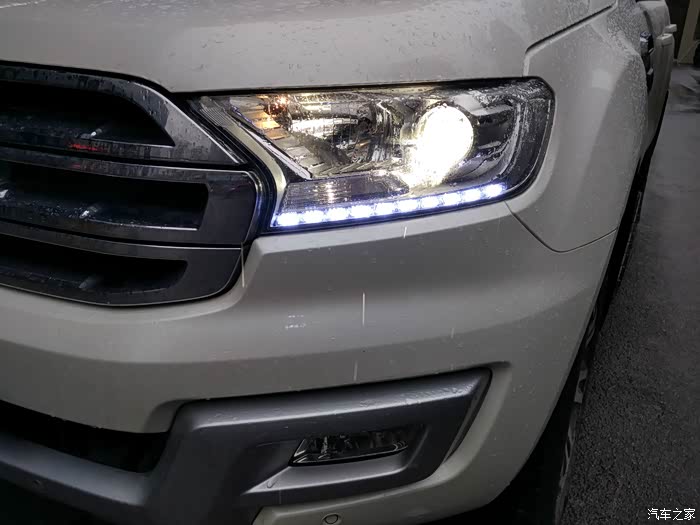

不是顶配没日间行车灯。。。加~~!搞了13个小时。。痛苦。。。的等待哦

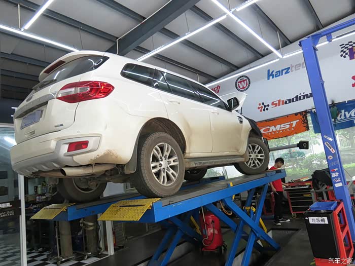

二保开始了。5升2机油。。大概。3保规定。。相同品质或高于原厂
开进工位。。。。。

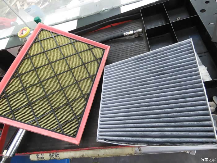

先拆滤清器吹一下,因长跑工地。。。。之前不懂关内循环,已经淘宝买了一个空调滤清器了

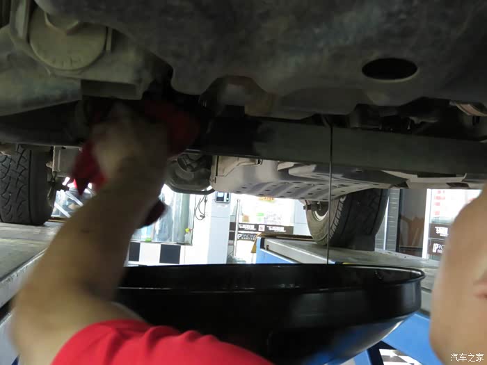

升起来,放机油
差不多漏完了。。拆护板之类的

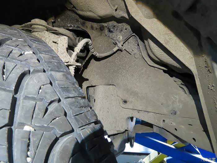

这里是哪里。。撼路者车主知道坑爹的位置

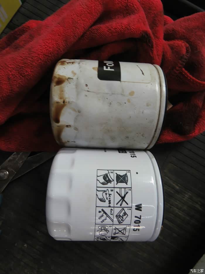

掀开你的黑盖头。。让我看看你的脸,最吐槽就是这里。直接蒙迪欧横置变纵置。导致机油格位置奇葩。。。。我勒个去
曼牌机油滤清器,3保规定。。相同品质或高于原厂

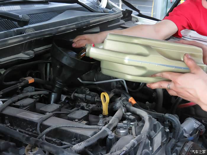

加注。。。。。注意哦。5升2左右机油量
公里数。。。。。1万57.。多
高速燃油。。。还是相对耗油多点。希望嘉实多能在9.5左右。。。安索签名系列用了几次都是感觉动力一般。烧油大一点。。以后还是嘉实多靠谱。本以为美国车用美国油的。再过2000 3000公里再报道下嘉实多的烧油
