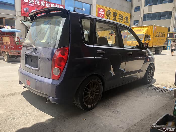

外观:

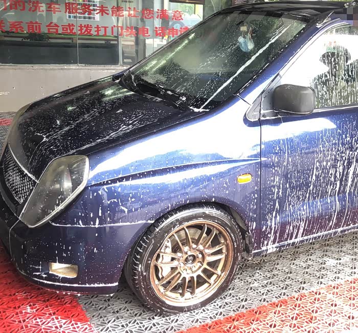

全车准备喷漆鹦鹉一套?透明保护膜
目前从日本订购CQ5A中网和S-style前杠还在路上

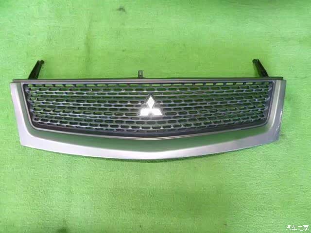

侧裙还在找.如果在日本找不齐.做两手准备尾翼 侧裙和后包角在开模具
日版后期款侧裙
日版1.8L CQ5A中网

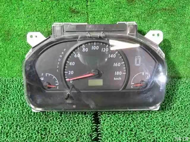

日版仪表

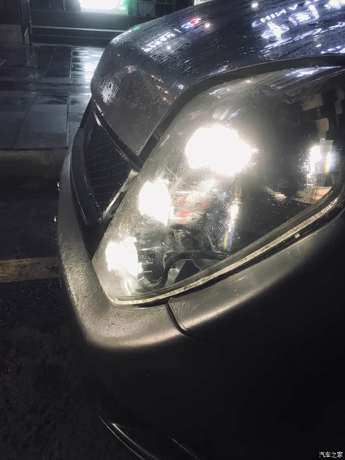

大灯定制6颗欧司朗LED近远一体?定制日行灯

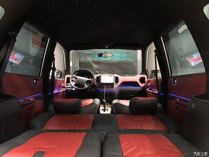

内饰:还没有完工.需要调整重新做灯壳
音响部分:两套德国篮宝套装.dsp.低音.机头云智驾ipad

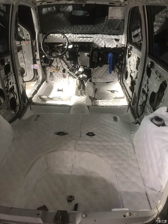

隔音:全车MV止振板加吸音棉
氛围灯:定制环绕?星空顶
内饰包覆:采用纳帕皮全软包
地盘:短簧?RE30轮毂16寸?Yelo小6卡钳?定制后摇臂
