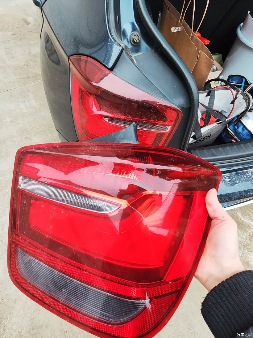

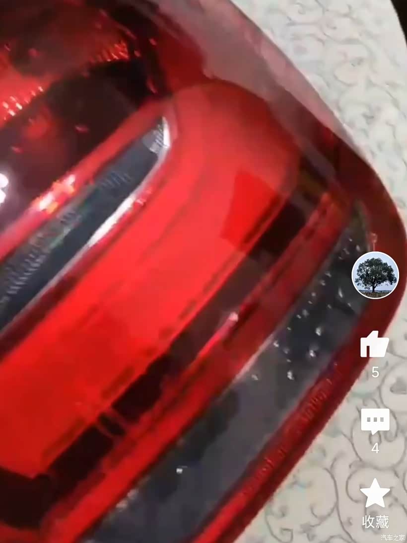

在我往期发的帖子当中,已经讨论过大灯进水的问题。其实大灯进水要么是开裂,要么是密封不严。
往期,我发过后尾大灯进水的帖子和详细步骤。
大灯进水,检查后发现,边缘密封圈老化,用密封胶解决,
一般大灯都是有裂纹或者密封胶老化变硬,存在缝隙。只需要把这些缝隙给堵住即可,一般的修复方法是用密封胶。
蓝色圆圈为轻微漏水,涂抹的密封胶。
治理后,不再进水。
当然有些车友用AB胶、万能胶涂抹也是可以的。本质就是要把这些缝隙给堵住。

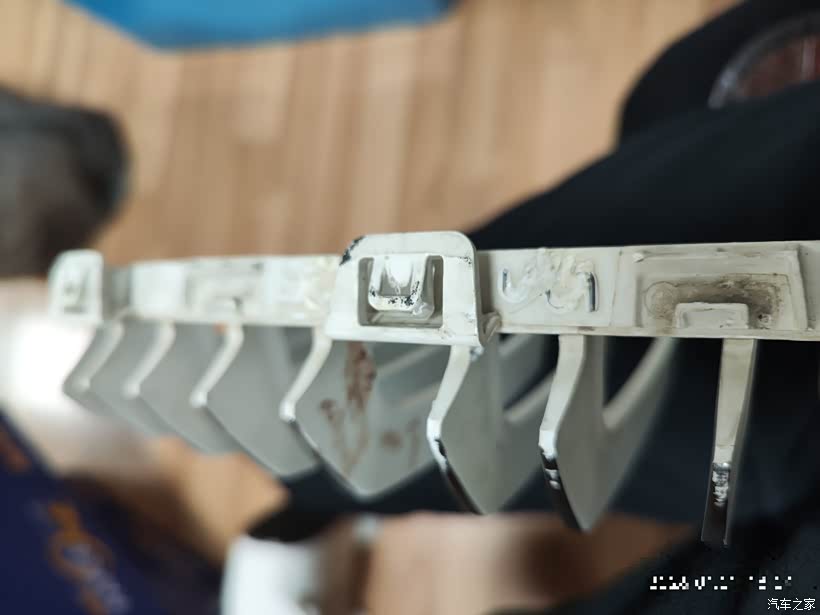

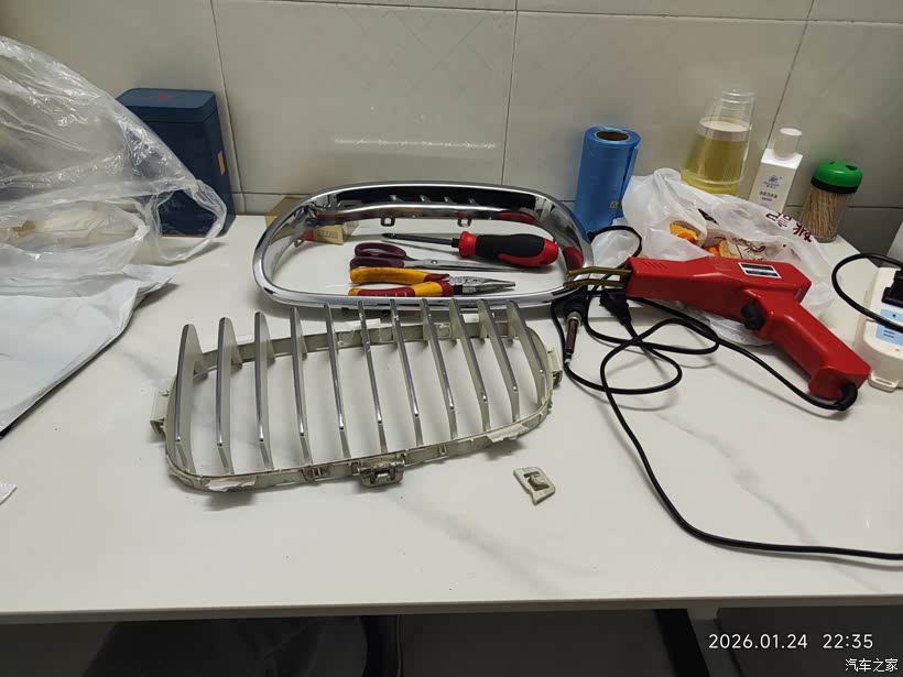

宝马的保险杠,进气格栅,灯座等等,这些如果损坏不是很严重,没必要更换,一般都可以通过修复的方法继续使用。
这里,可以用焊钉枪对这些塑料件进行修复,什么是焊钉枪?拼夕夕卖的特别多。一搜一大把,如果手头没有这些焊钉枪,也可以用防风打火机,把这些焊钉烧热了,融化到里边,以此来固定。
焊钉特别便宜。三四块钱可以买几百个。

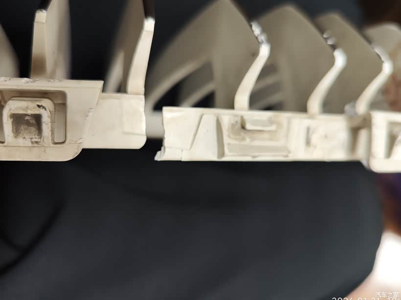

宝马前进气格栅开裂,可以焊接。
焊接后,连接很好,完全可以继续使用。
焊接后的效果图,很不错。
拼夕夕一大把。很便宜,

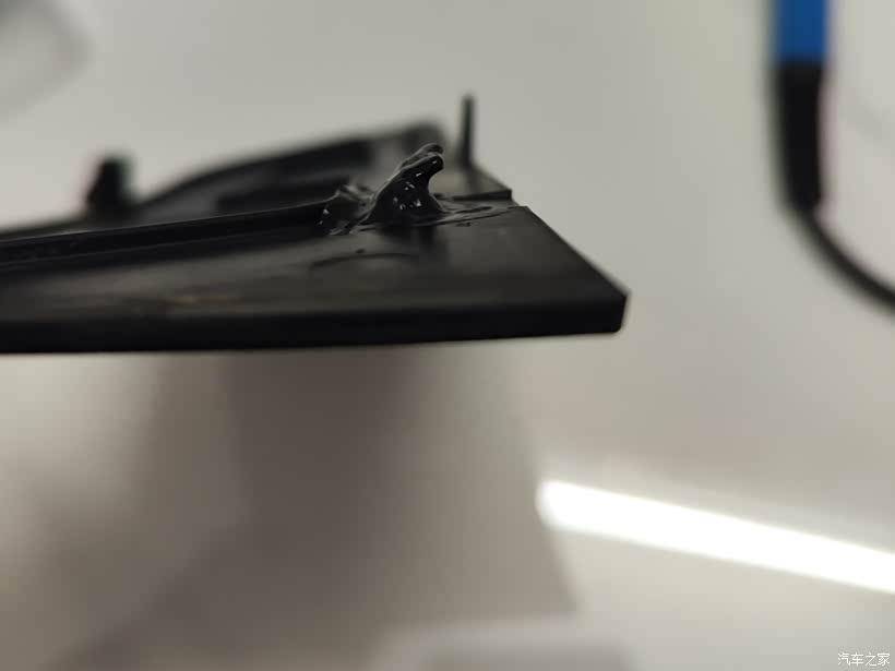

第三种,粘接类
这种方式就是用热胶枪或者买焊接条,用热熔枪或电烙铁来进行焊接。条件不足的,也
可以用防风打火机来进行焊接。

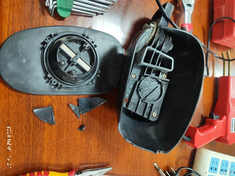

比如这个后视镜,由于撞击破裂了,这个时候可以通过打热熔胶或者,用焊接条的方式进行修复。
用热熔枪或者焊接条进行焊接,相对来说,比较快很快就可以粘好。而且固化的时间比胶水时间要短,当然,条件具备也直接可以用铸工胶进行粘接。
这是修复之后的效果图。热熔胶粘接的还是比较牢固的。条件不足的话,用防风打火机就可以进行粘接。
非常方便,效果也很快。网上一大把。
有各种材料,PP,PE,abs的,不同的材料可以用不同的焊接材料。
当然以上方法可以进行组合,比如既通过焊接钉进行焊接,再涂抹一层铸工胶进行加固。多种方法可以同时使用。

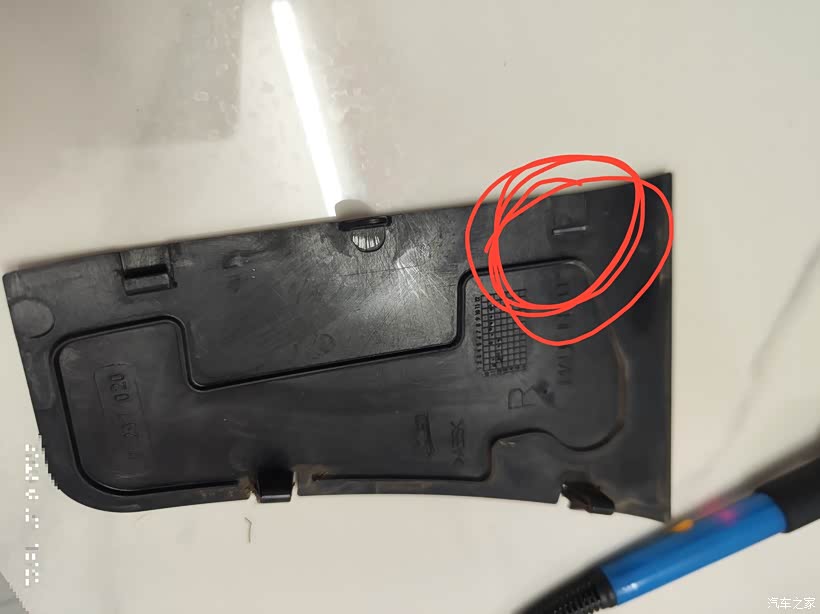

比如这是宝马。后尾灯盖板处的卡脚断裂,红色圆圈的地方显示它已经断裂了。
这是通过裁剪不锈钢焊接网,裁剪一个和原车的卡脚尺寸一样的形状,再通过焊接材料进行融化固定,最后做出来一模一样的卡脚。
通过植入不锈钢网,融化焊接条融,最后做出来一个和原来的卡扣形状一样的卡脚。
这是不锈钢焊接网,网上有一大堆的修复视频和教程,自己可以参考。
