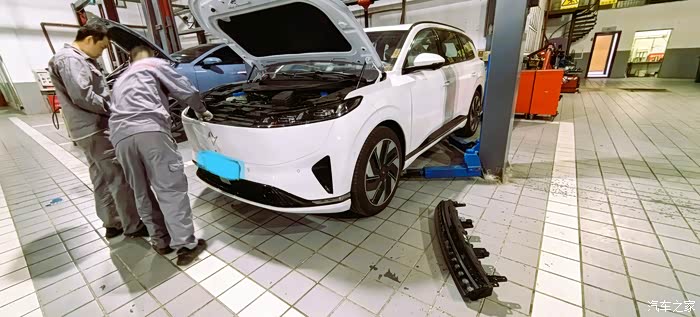

我是今天第一台来保养008,服务专员套好座椅和方向盘保护套,放了张脚垫纸就把车开进了车间。
车间就在销售区的后面,隔一道玻璃门,等车间维保的师傅领了配件准备干活,我也就去车间特意看看了。
师傅说换机油和机油滤芯前先准备换发光车标,开整!

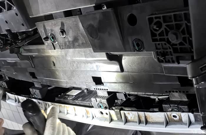

先拆前轮罩附近的螺丝,然后掰开卡扣,卸掉中间的发光灯带。师傅说只需要拆半边就可以换了,不用整个前杠拆下来。看来是已经有经验了,亦或是厂家也制定了标准作业流程指导。
灯带拆下来直接放地上了,差评,我这强迫症的人真受不了,但……只能忍了……
取下发光灯带就能看到发光车标模块了

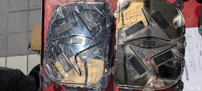

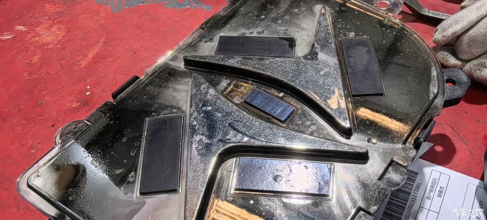

就是这个模块,零件名称“Logo 灯”,马上要被拆下来了
劣质塑料玩具既视感
新 旧  发光logo模块放在一起,肉眼看起来表面质量是好了很多,换好了观察观察~希望别再出问题

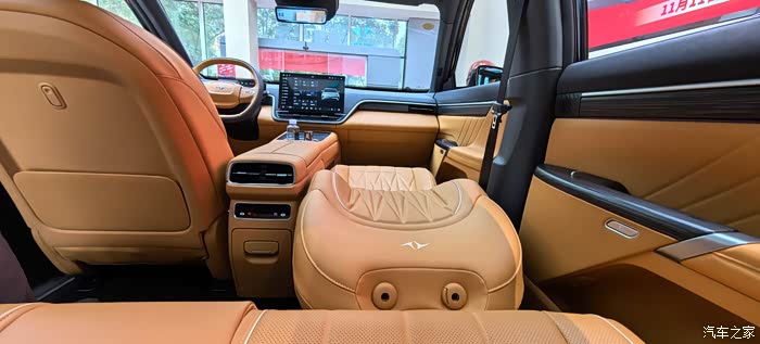

换油的过程就没再继续看了,回去店里沉浸式地体验了下五座版008,不得不说有些优化还是让我们这些提车已经三个月的六座“老车主们”有些眼馋的~
当初要是有这个橙色内饰,我就不选黑色了~眼馋
增加了电控开门按键,增加了高级感,同时也保留了应急机械拉手(在下方储物盒斜面)
车内摄像头从娱乐屏移到了前排头顶的阅读灯位置,这样全车都可以有张合影了(司机终于平权了);还增加了可以开关的保护盖,物理安全防护比啥防火墙都靠谱。
五座版副驾座椅终于可以跟后排放平了,“贵妃榻”还是很安逸滴~对了,全车的“玫瑰金”饰条也换成了银色,没那么老派了~

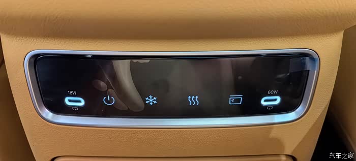

五座版自然不需要冰箱滑轨了,控制屏也做了优化。左侧type C 18W、右侧60W,好评了!但依然没有后排空调控制。
展车是低配版的,Ultra版的后排空调控制在后排中央扶手杯架后面,比六座版方便后排自己调整了。
