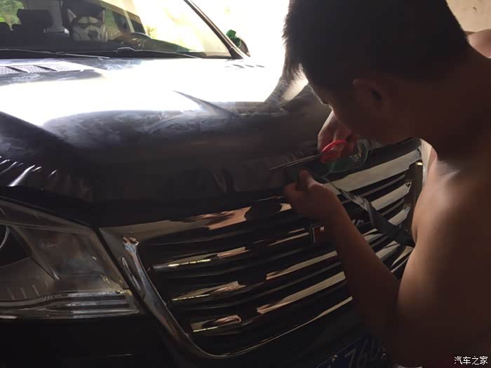

贴膜第一天
先贴发动机盖  车高了真不好贴 3个小时才完工

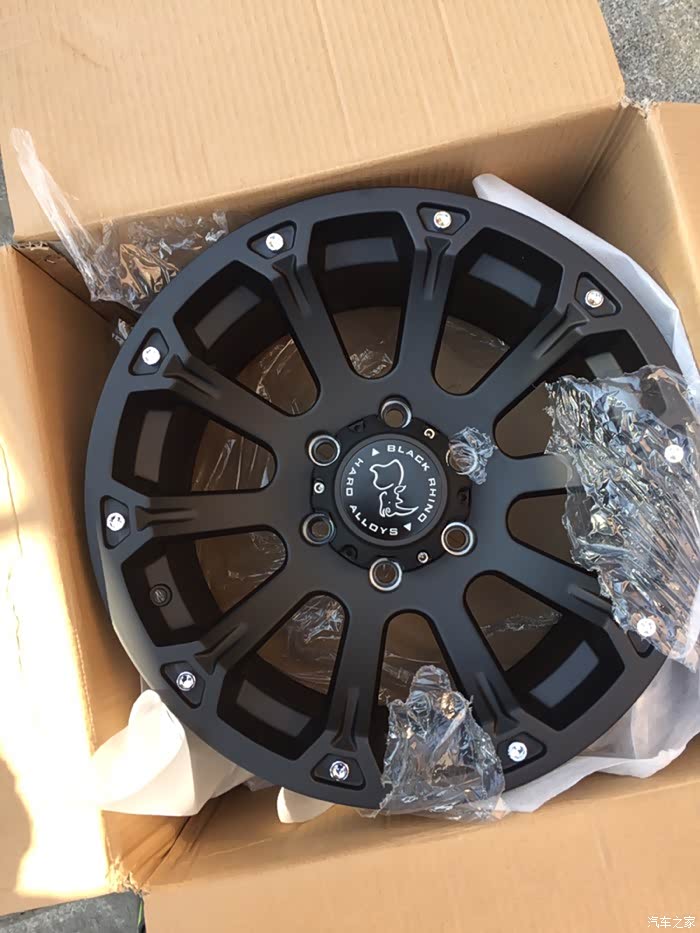

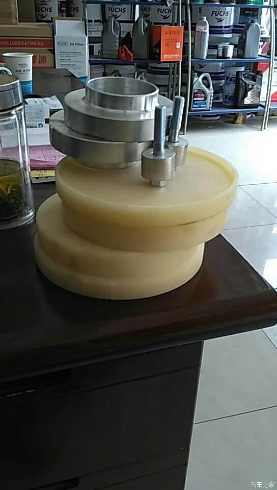

17×9J  139.7×6  ET12  中心孔75.1  这个轮毂中心孔是108 加了专用垫圈  想改轮毂的车友记住这个数据  记得轮毂螺丝一起换

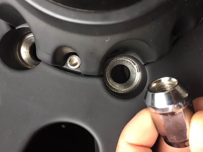

上次说到这两个螺丝有故事。由于第一次改轮毂 没买改装螺丝 卖家也不说 结果原车轮毂用不了 4个轮胎都换好了 胎压传感器也移植过来了 动平衡都做好了 结果装不了车 街上几家卖汽车配件的店里都买不到
轮毂数据 记住了
最后联系了改装店老板娘 二话不说 顺丰一套螺丝过来 第二天下午到了

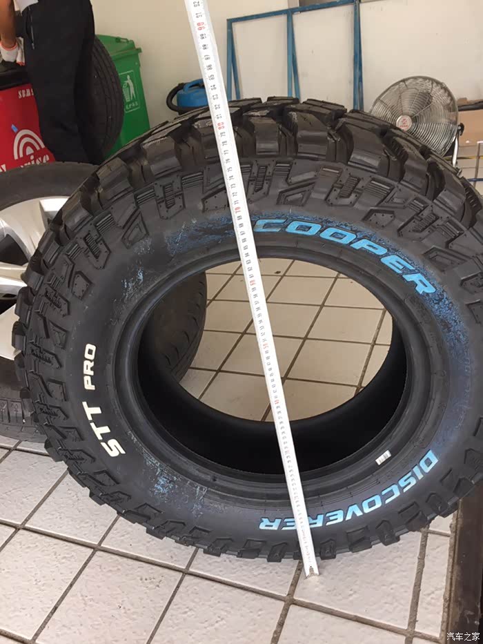

轮胎直径

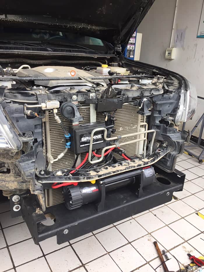

绞盘到货
国产当自强

轮毂螺丝要用锥形的

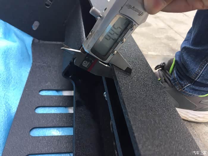

改装前杠到货 厚度不错 有点重 估计60斤以上

上绞盘
帅哥登场
小伙子做事不错 手脚麻利
控制盒另外做了两个支架装上了 结实

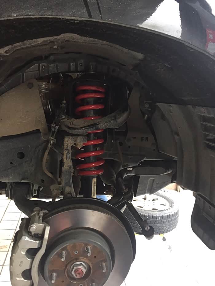

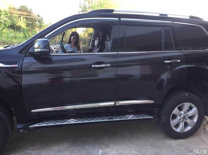

升高弹簧  减震杆没换
比原车高5到6厘米 不要小看这5厘米  视觉效果立马不一样了
本来打算前面用这个升高
拆减震的时候 发现原车减震长度太长 根本就装不了  最后退货了  幸好做了两手准备
这个杠目前是市面上看着稍微顺眼点的  那家买的  自己淘宝

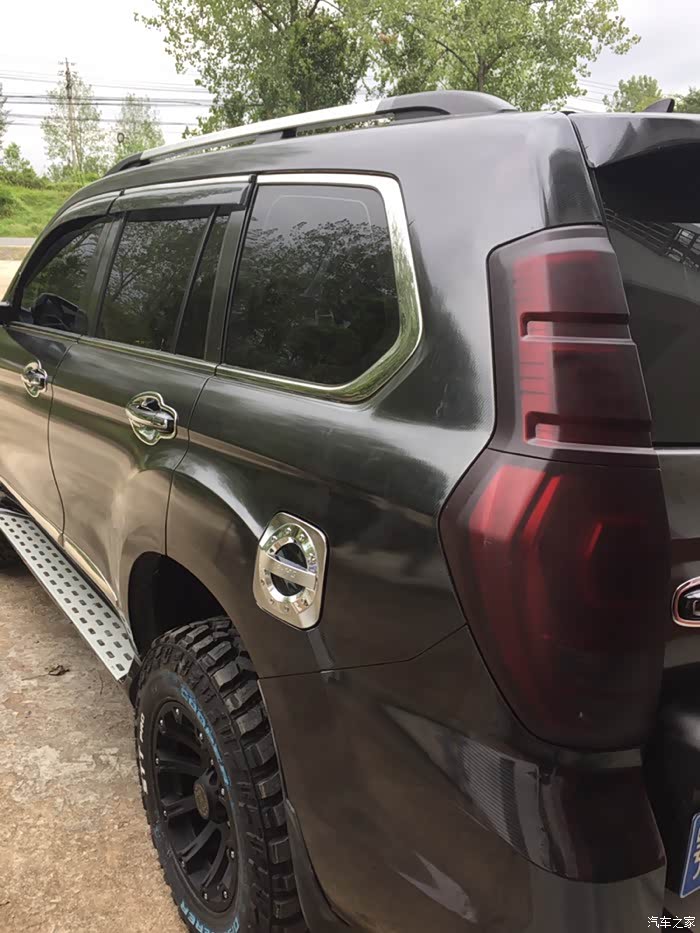

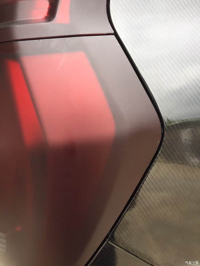

今天上午和媳妇贴的尾灯膜 手艺日益成熟
细节  喷水贴的。前大灯和雾灯贴的透明灯膜
满满的肌肉线条
如果要求不高  想升高车身 建议用这个 舒适度不会有太大改变

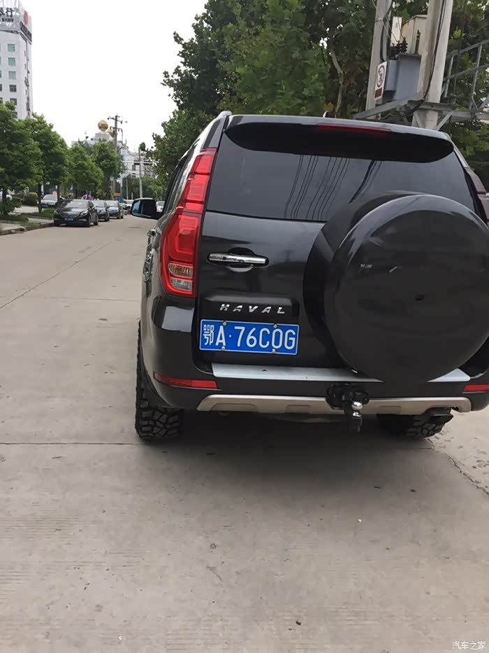

我是76号 我喂自己袋盐
两轮收尾   底盘护板 车顶行李架 车顶灯在路上  后续再后续
