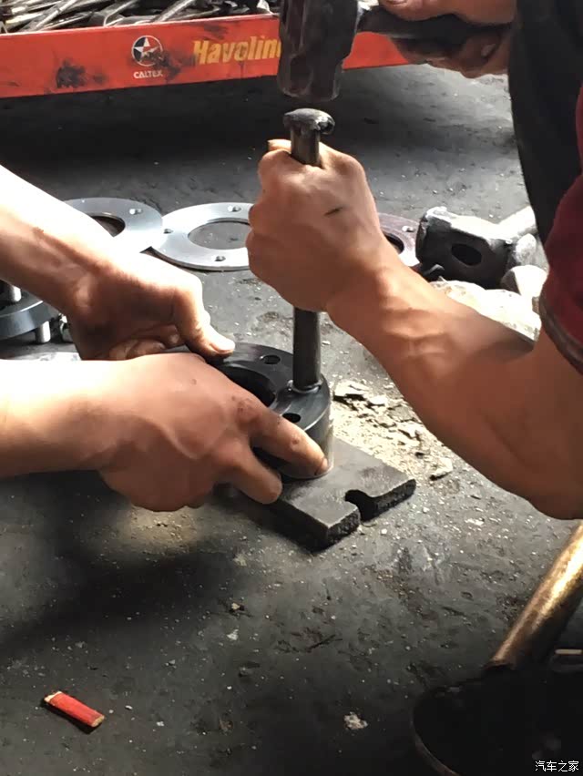

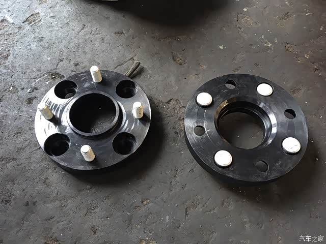

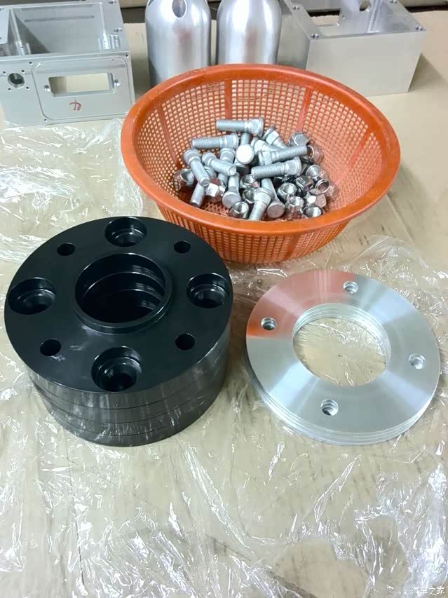

这是20MM的法兰盘和5MM的垫片,代哥还亲自帮我去买螺丝螺母,太感动了

装螺丝
把螺丝打紧

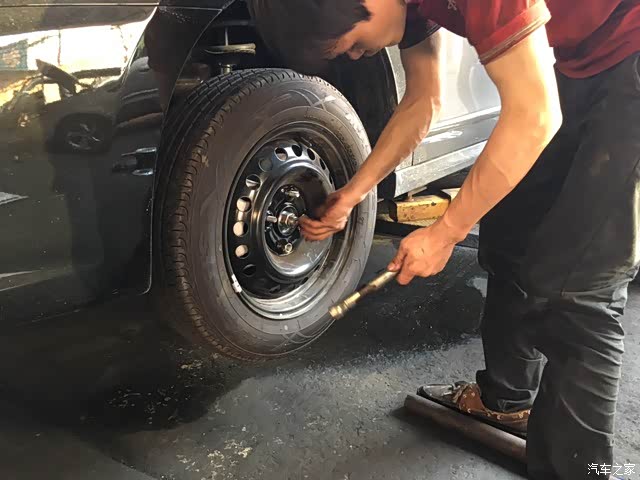

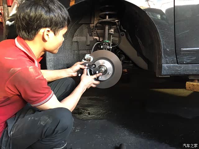

卸轮胎

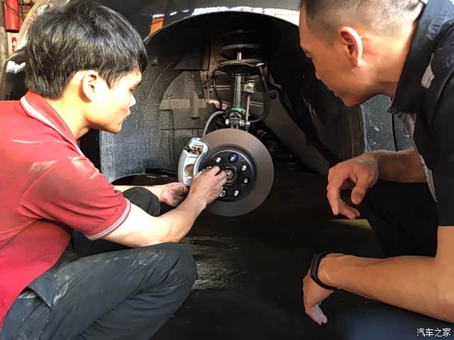

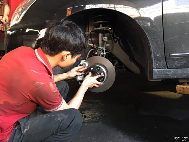

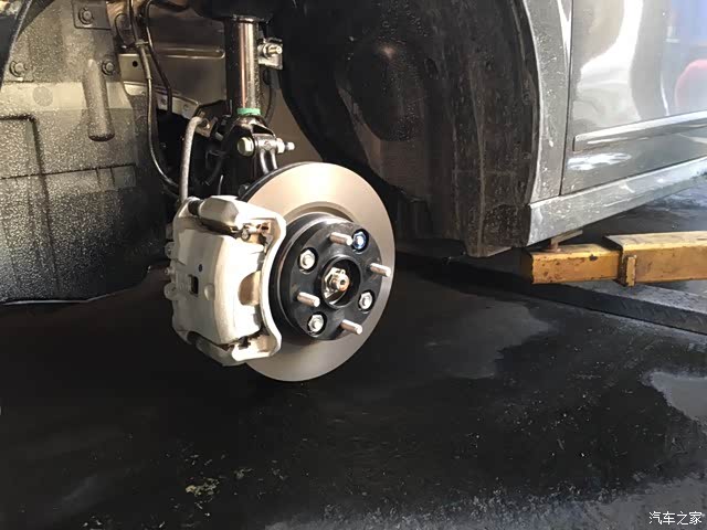

先装5MM垫片,再装法兰盘
装法兰盘
装螺丝
装好了

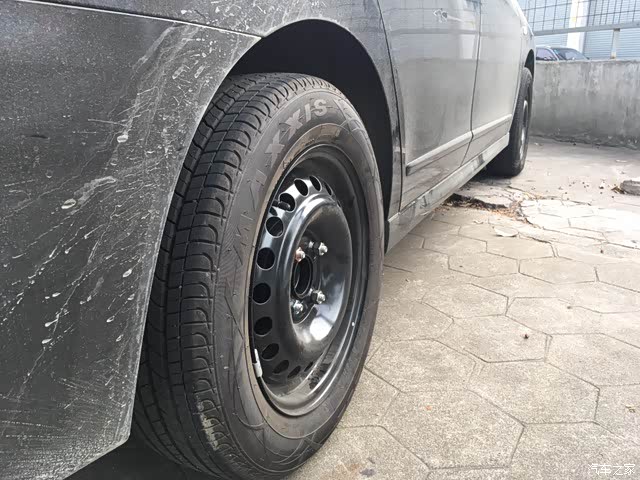

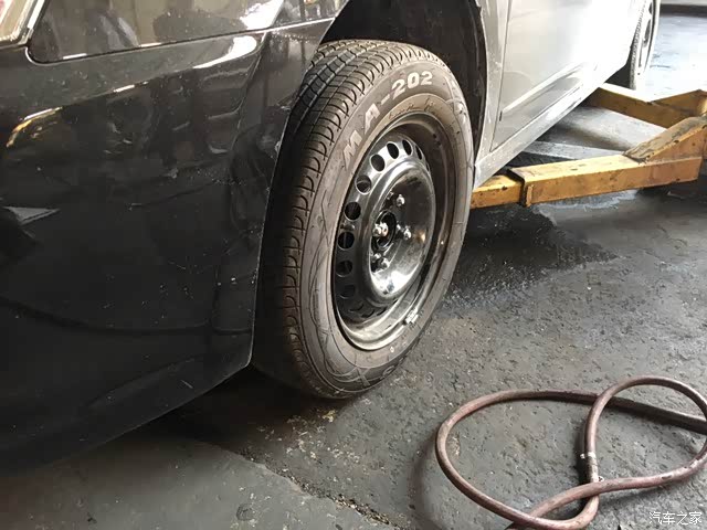

重新把轮胎装上

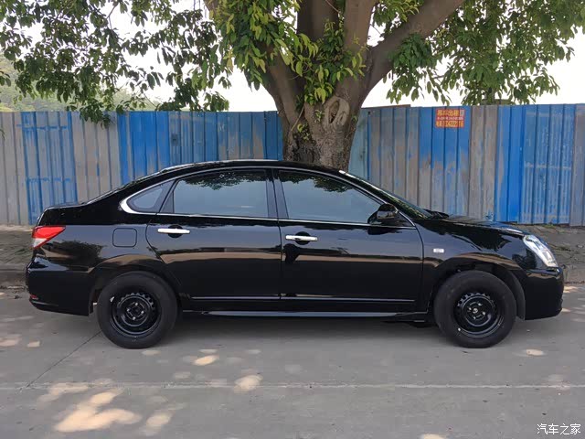

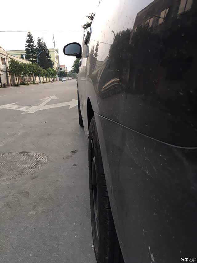

忽然发现裸奔的铁圈很好看,所以就没再装上了
装好后效果图
装好后效果图
装好后效果图

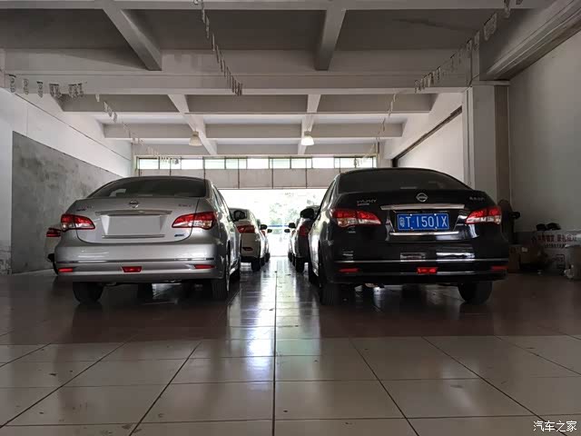

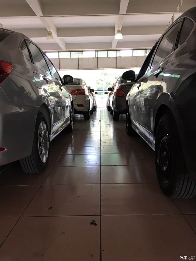

正好今天去1000公里首保时旁边停了一辆,来张对比图
再来一张对比

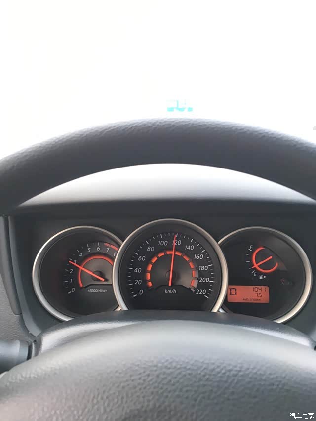

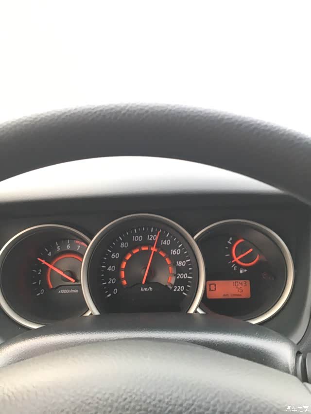

装完当天没上高速,就试了一下60码快速转弯,效果那是立竿见影啊到两天后今天才有机会上了高速,然后立马加油到120,改善非常明显,然后又加到130,还是十分稳。再高就没上了,这个速度不飘我已经十分满意了
120了~
继续上到130~

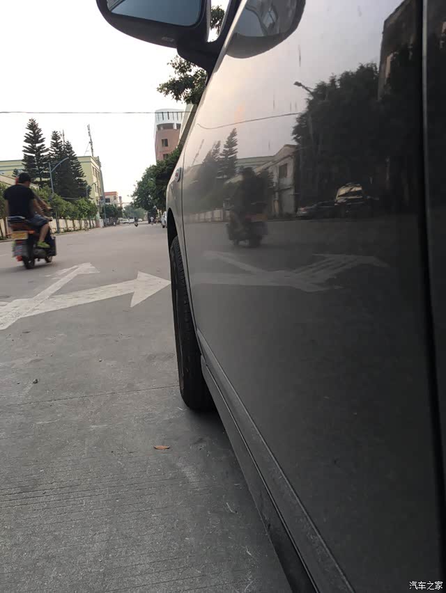

最后来一张侧面,屌丝版熏黑轮毂
