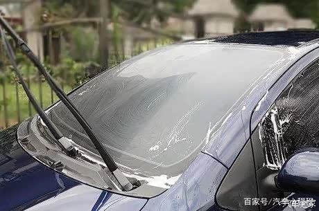

1. 玻璃水的水位过低
如果汽车玻璃水壶中的水位过低,达不到标准高度,就可能导致玻璃水喷不出来。这种情况下,只需将玻璃水加满即可解决问题
2. 喷水口堵塞
喷水口可能被灰尘或其他杂质堵塞,导致玻璃水无法正常喷出。解决这个问题的方法是使用一根细针或细铁丝等工具来疏通喷水口
3. 水壶或管线冻住
在冬季,如果使用的玻璃水防冻性能不足,可能会导致水壶或管线被冻住,从而无法喷出玻璃水。在这种情况下,可以尝试将车辆开到阳光下晒一段时间,或者更换更高标号的防冻玻璃水
