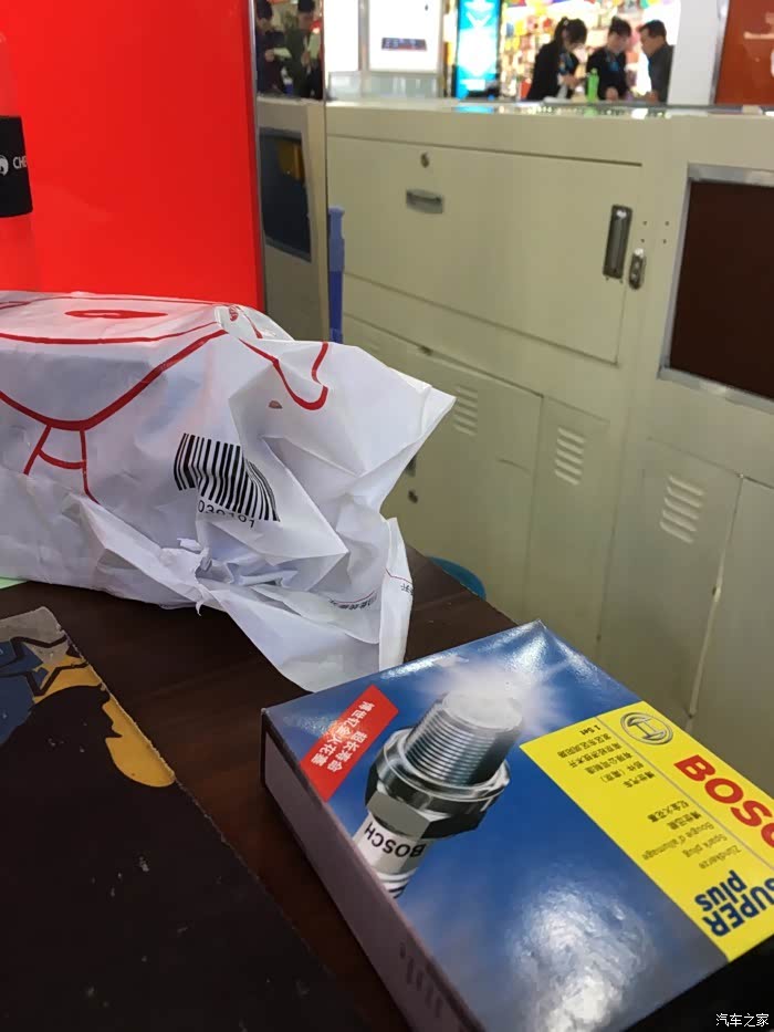

3火花塞 自己京东买了博世FR7HC   4支一共52 工时费60,为什么不用博世F7HER2或者33 前者因为没货后者不是京东自营不放心。
 注:之前一直没有换过火花塞,觉得车开着正常着没必要换,后来在4s碰见9万公里没换火花塞的polo拆火花塞直接把点火线圈的线拆断了,非技师技术问题,时间太长跟点火线圈垫子粘在一起了。得换4个点火线圈材料费就1600所以尽量不要超过6万公里不换火花塞
换完火花塞最明显的感受就是车开着轻快了,12档没有顿挫了,
