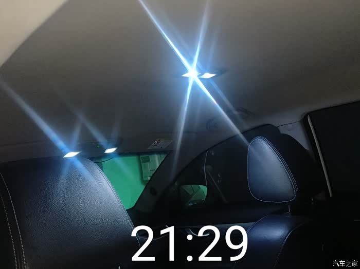

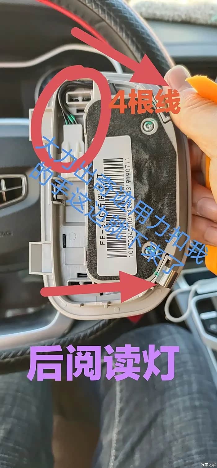

开门后排阅读灯不亮,只有按开关才亮。每次开门后排都是黑灯瞎火,想着进行一个小升级

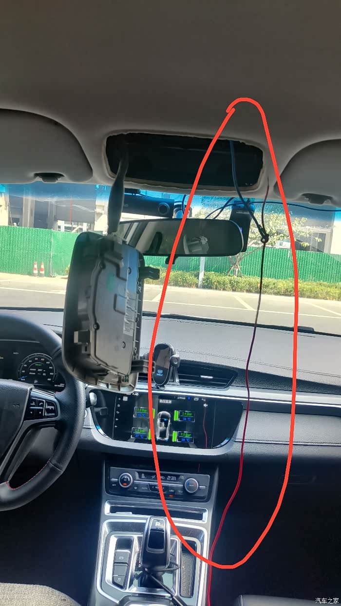

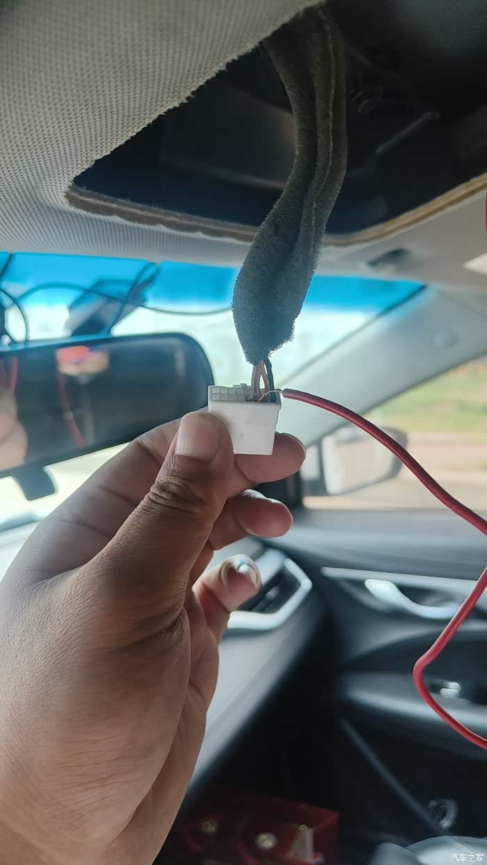

开门后排亮灯,首先拆灯,走一根线
铁丝穿线

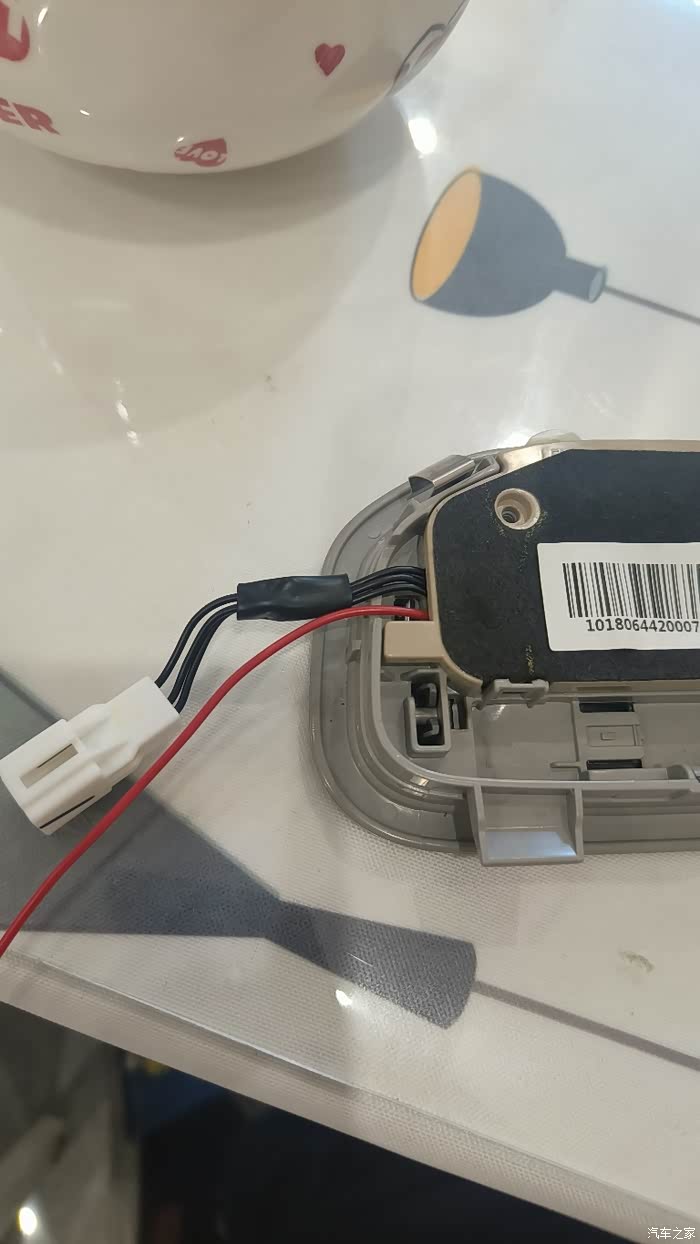

网上前辈的宝贵经验,简配后的4根线

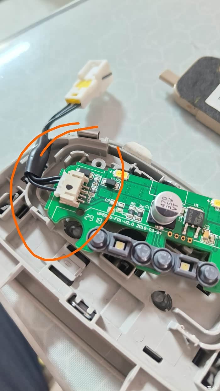

到了这一代,这根5cm的线也减配了,只有三根,好歹是4针,王船夫待我们不薄

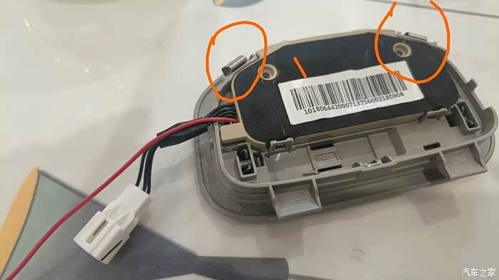

在这根针上飞线

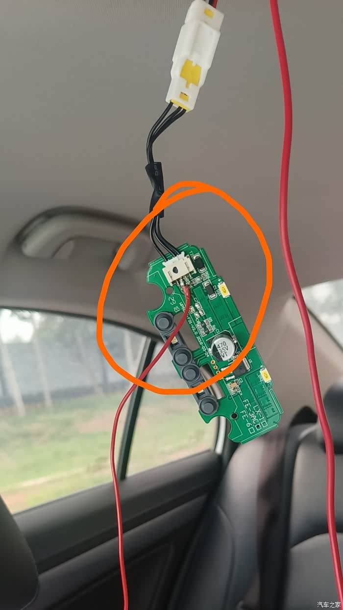

飞线出来的样子,凑够4根线吧
前排阅读灯黑红橙灰色四线从右到左橙色第三根取电,接到后排飞出来的线

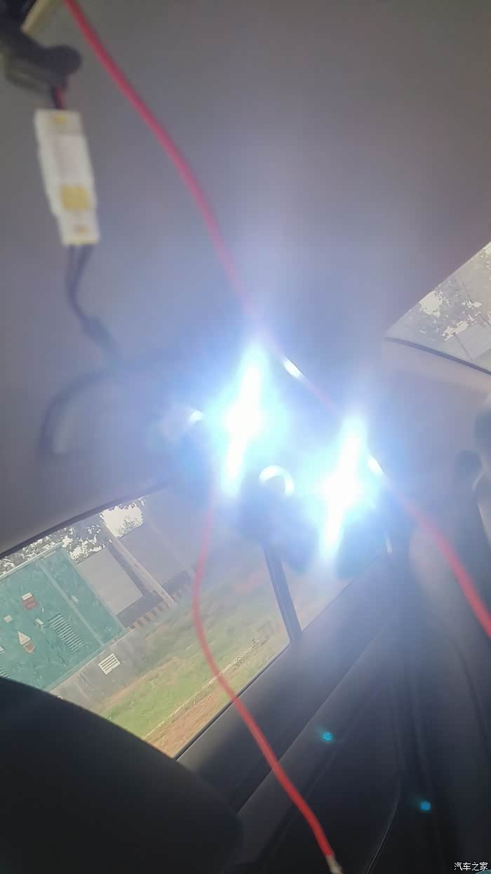

测试成功
最终完工
注意,这两个铁片对应的塑料卡爪很容易断裂,卡不住,灯容易掉落,我是用绝缘胶带粘了加厚勉强卡住顶棚
