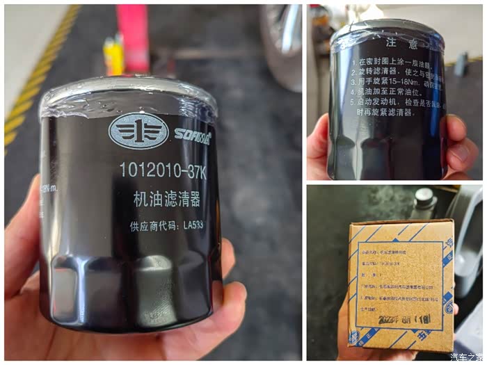

2.更换机油、机滤:更换机油和机油滤芯器是定期保养必不可少的项目。奔腾B70更换机油的周期为每4000-6000公里或者4-6个月,以先到者为准。我这次共跑了5661公里才来做保养,算是比较会过日子的哪种车主。本次更换的机油选用一汽轿车专用5W-30全合成汽油机油,加注量约为5升。机油滤芯器同样也是中国一汽原厂品牌,用起来很放心。具体操作步骤如下:

第三步,使用机油滤芯扳手将机油滤清器拧下来,放出油底壳内残余的旧机油后,换上新的机油滤芯器并拧紧,重新上紧放油螺丝。

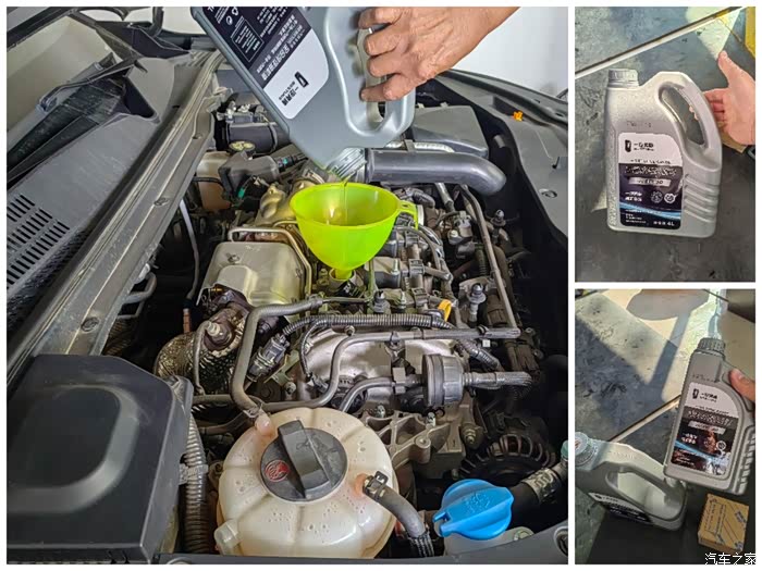

第四步,加注涡轮增压发动机专用5W-30全合成汽油机油,一大一小两瓶共5升,完成该项操作。

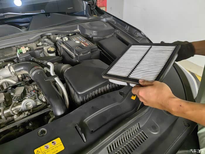

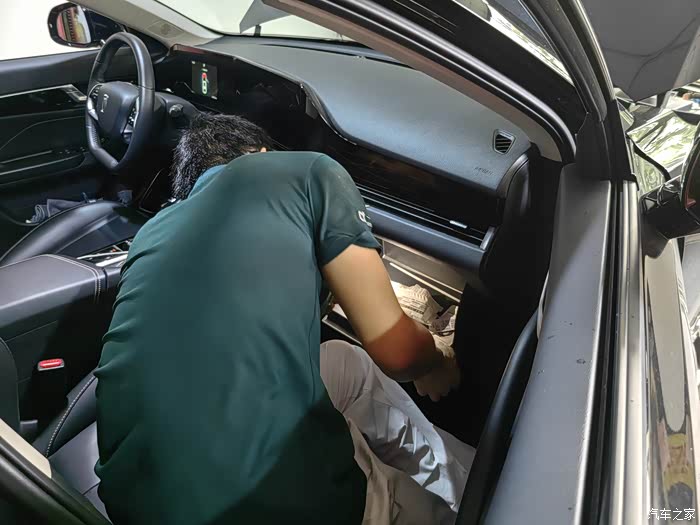

3.清理空气滤芯、空调滤芯:这是我的爱车第一次享受这项服务。我询问现场工作人员以前怎么没有这个服务,他们竟然异口同声地说以前也有!服务流程,保养师傅将空气滤芯和空调滤芯全部取出,经检查后状态还可以没必要更换,便直接拿去使用高压风进行清扫,清除滤芯上的灰尘、小颗粒以及杂物等。清理完毕后,再安装回去继续使用。
刚更换不久的空气滤芯,目测很干净,也拆下来给清理了一遍。
拆卸空调滤芯进行清理

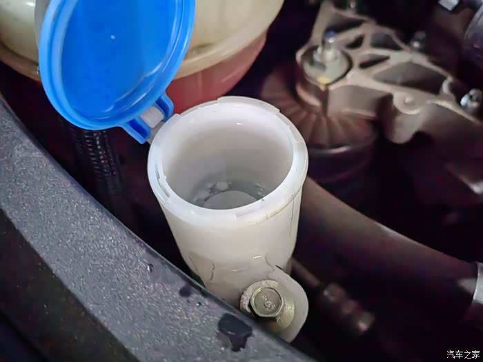

4.油液检查:对刹车油、冷却液和玻璃水的使用状态进行检查。实际上,正常用车过程中,刹车油和冷却液的损耗极少,基本不用添加。玻璃水虽然是消耗品,但我平时用得比较少,也基本都是在做保养的时候免费添加。这次也不例外,必须加满,免费加满!
玻璃水免费加满,心满意足了
