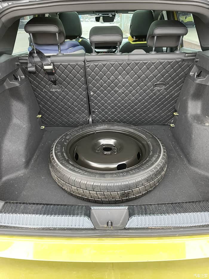

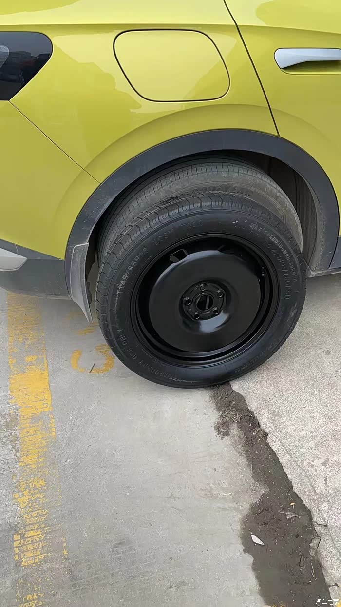

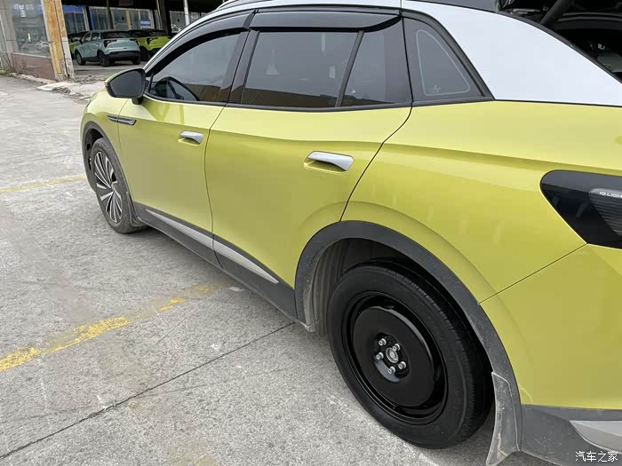

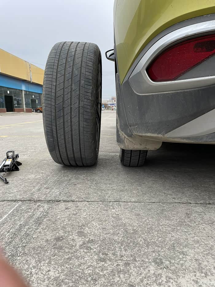

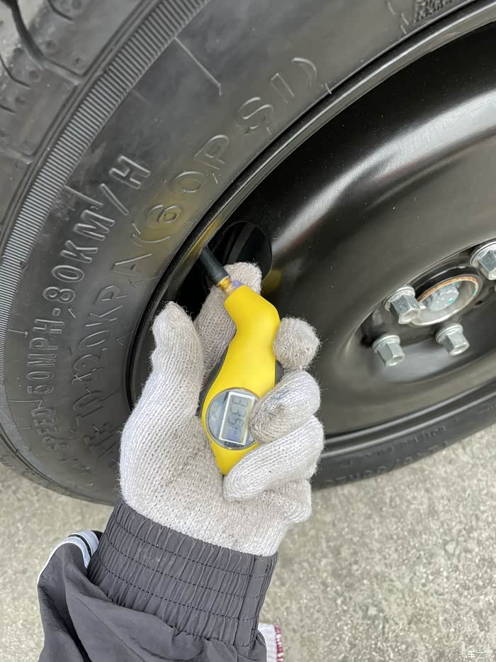

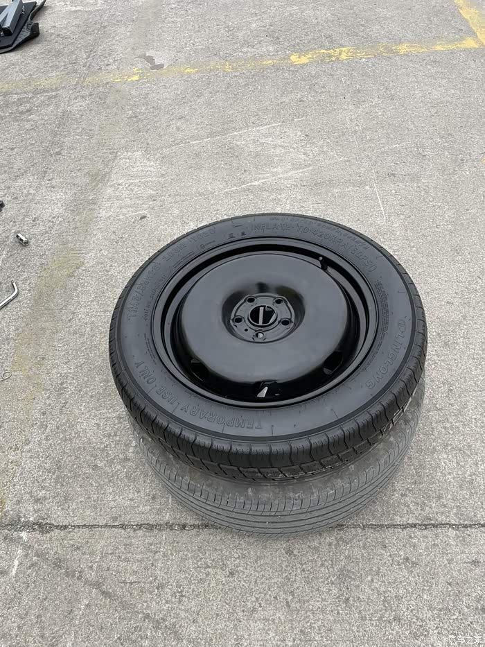

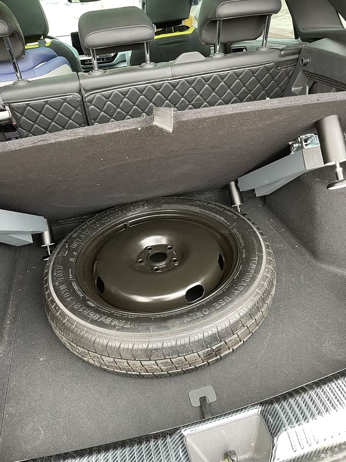

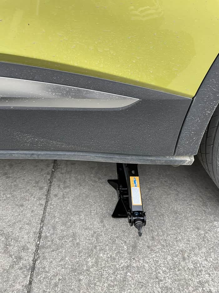

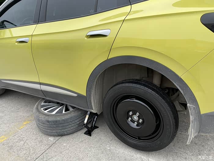

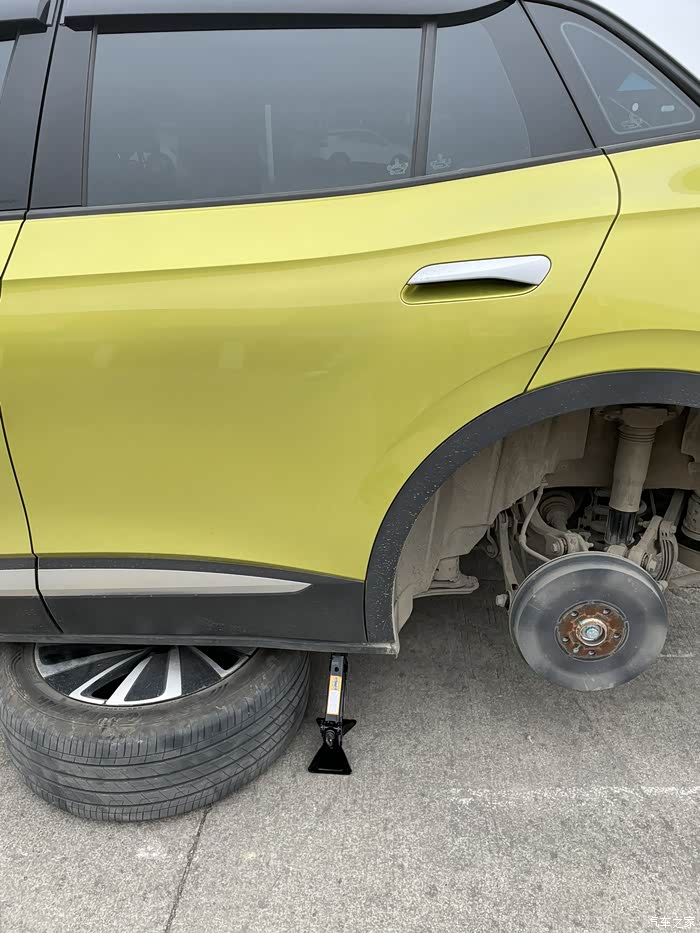

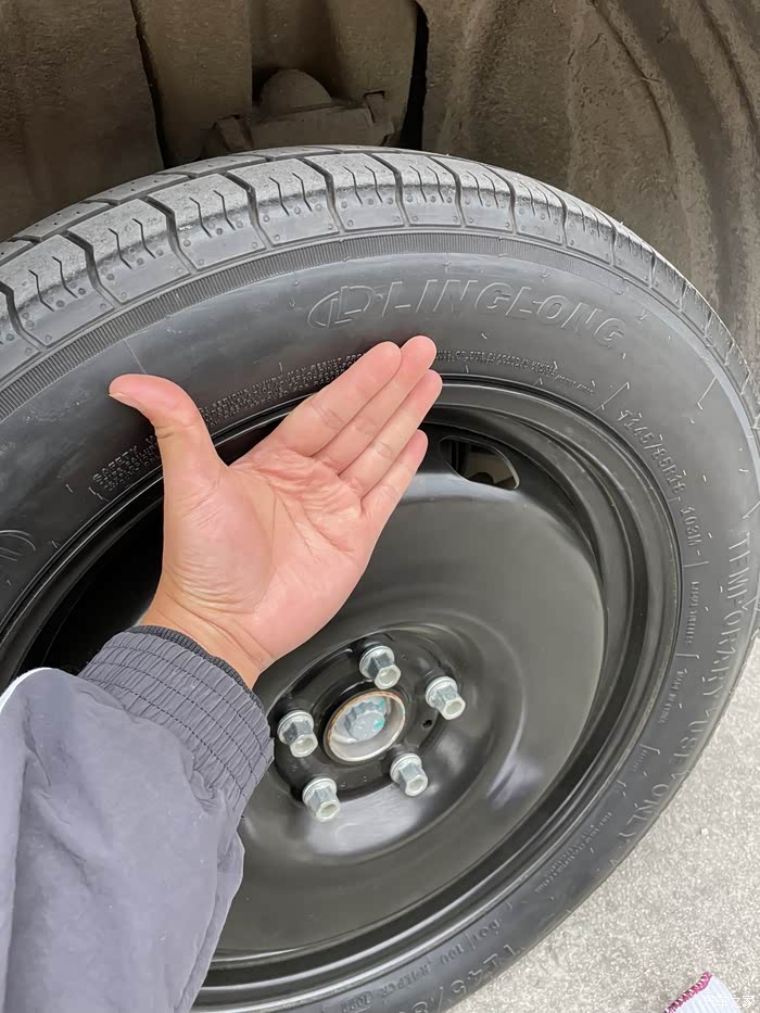

  一.备胎改装、ID4.X原车配备了四条自修复轮胎所以没有配备备胎,按理说我是不用去瞎捣鼓备胎的。但是这个自修复轮胎太脆弱了,两万公里不到我左后轮侧面已经被马路牙子刮伤两次了,每次去4S店贵不说关键是没货没货没货~一等就是半个月…所以我就暗下决心以后全车换胎一定不用自修复轮胎了。有了这个想法以后,就是各种找备胎,甚至想把宝马i3的原装胎拿来做备胎。一番折腾最终确定备胎型号为145/85R18 M103,高度刚好能放进改装盖板的下方,轮胎直径也非常接近原车轮胎,符合备胎标准。轮胎载重也超过原车轮胎,当然速度级别比原车低,备胎嘛理论上不要超过80km/h最安全。当然我也各种路况都去试了,五十多公里试下来完全没问题,如果有感兴趣的车友可以找我要路试视频。

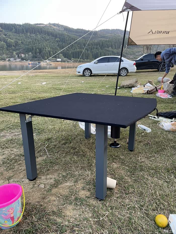

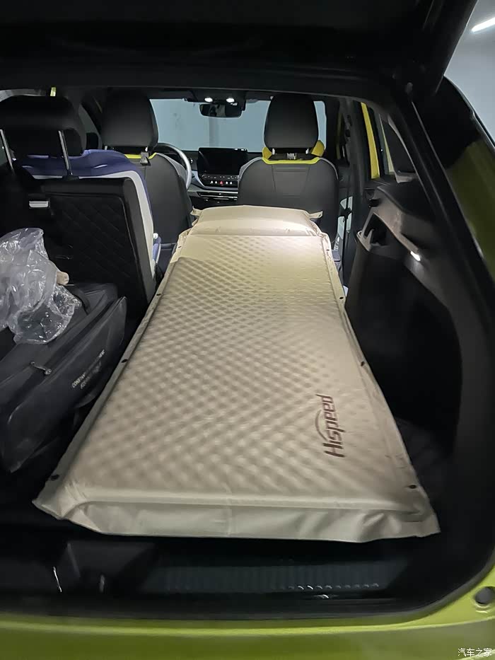

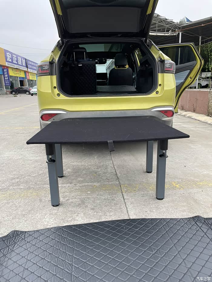

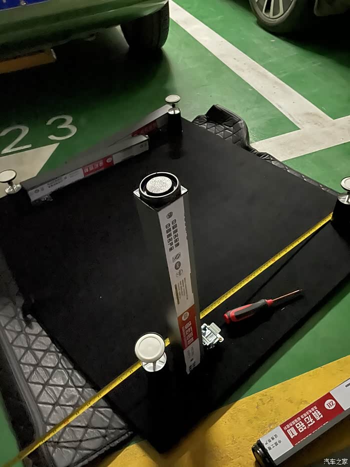

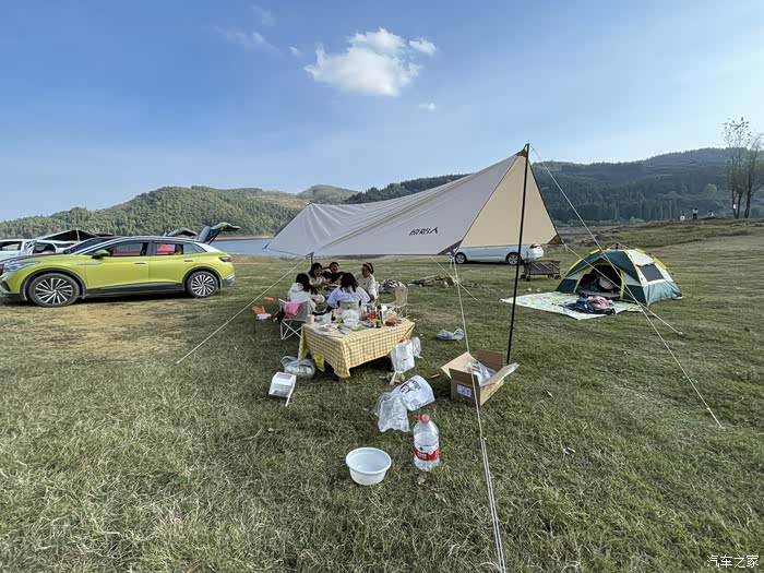

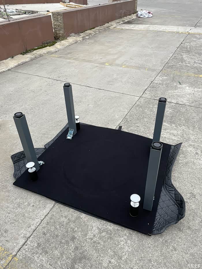

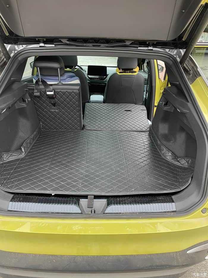

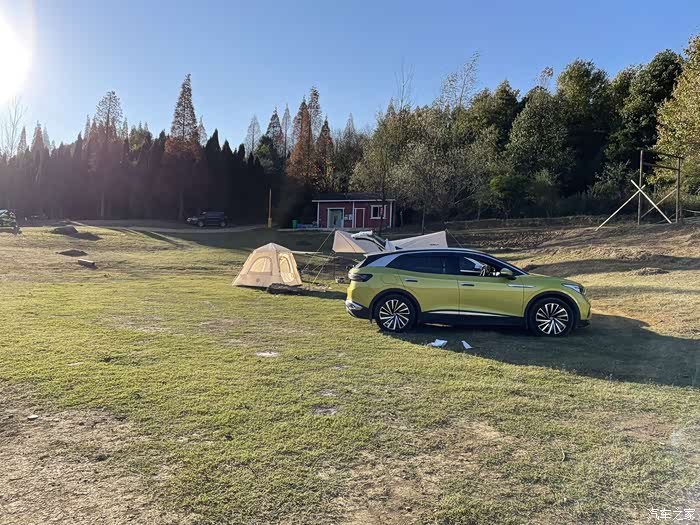

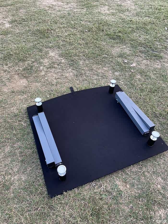

  二.床车改装、也许很多车友觉得这样的改装毫无意义,但是对于我这种喜欢野餐露营和游钓的人来说完全是刚需,盖板下面放备胎上面睡人也是极好的。提到野餐露营,我又把眼光盯到了这块盖板上,这么大一块板子加四条腿不就一个野餐桌嘛!说干就干,中间预留好备胎位置在四周各加一条折叠桌腿,一切和我想象中一模一样就是这么完美。打倒第二排以后,后备箱就形成了一个长1.9米宽1米的床。建议不要铺太厚的床垫,3-5厘米最好。

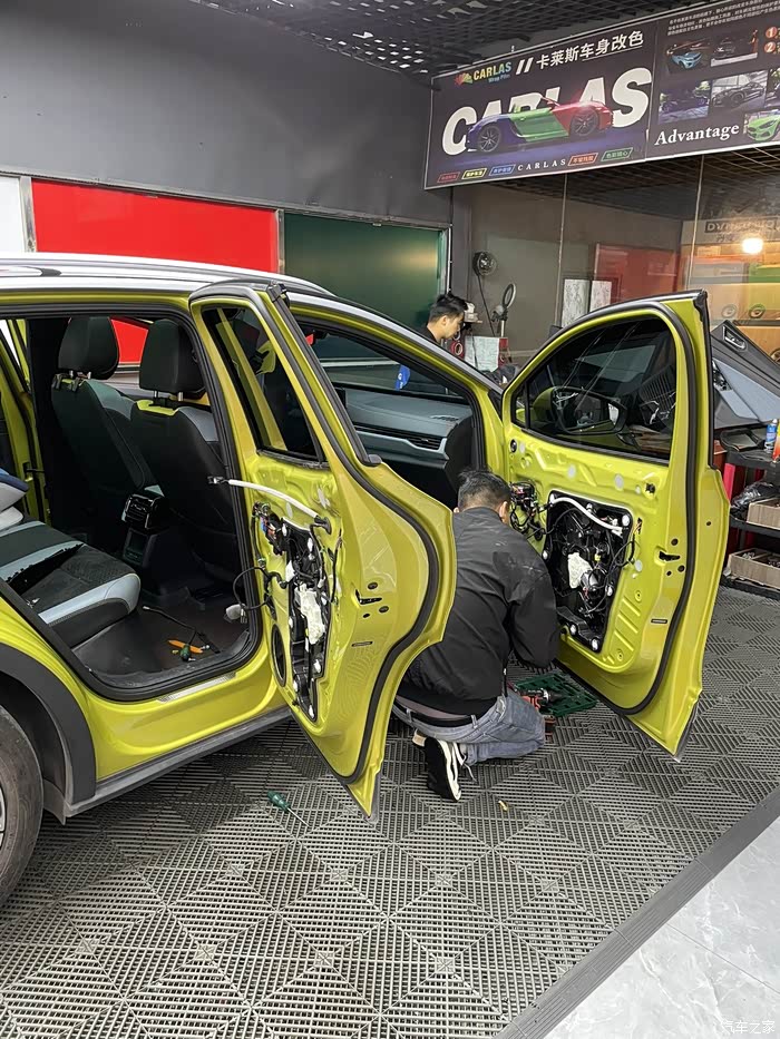

  三.音响改装、虽然我五音不全,但就喜欢听歌。终于忍受不住原车前排纸喇叭后排没喇叭的折磨,终究还是对喇叭下手了。前门德国IE两分频,后门同轴,再加了个先锋DSP,对了中置搞了个老奔驰S级的拆车件效果非常nice。
店里调了两次音,始终不满意,最后在车友的推荐下找到一位高手远程调音最终完成了一桩心事。

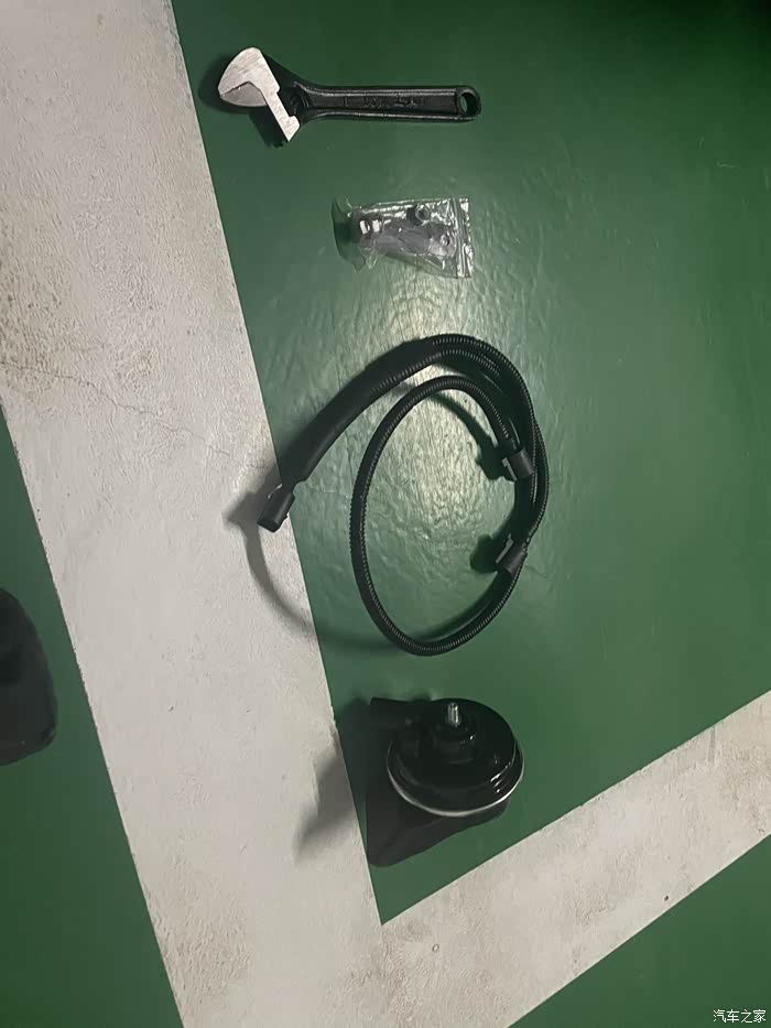

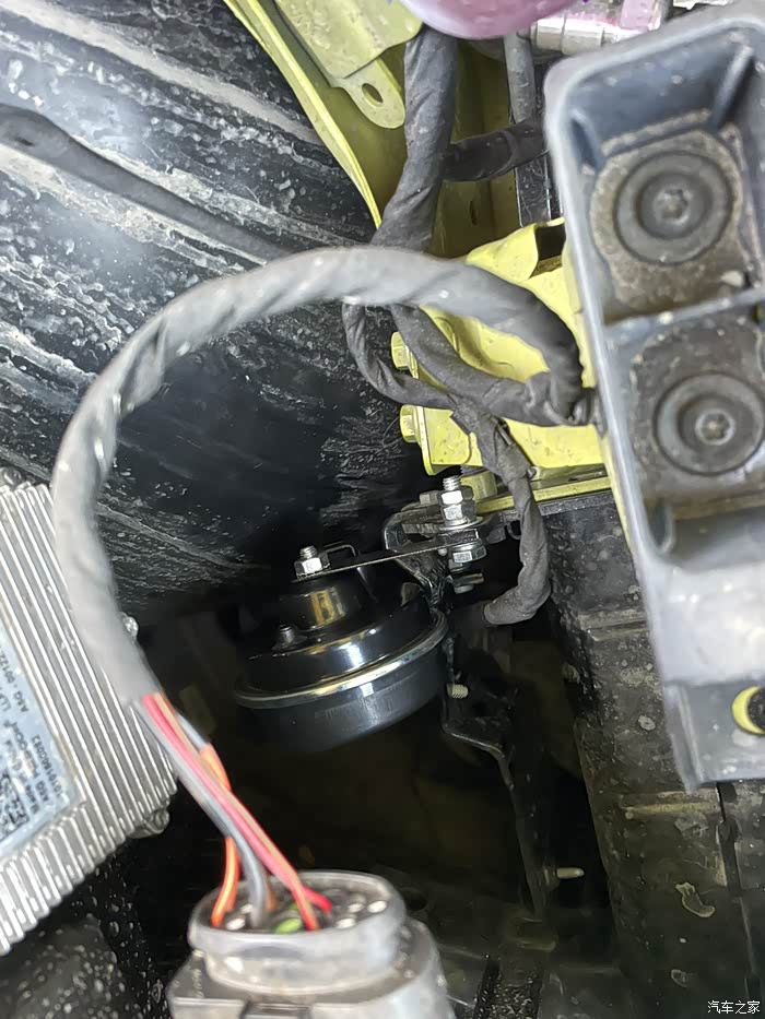

  四.电喇叭改装、其实这个小玩意不值得一提,自己动手也就十来分钟的事,但我觉得这是一项性价比最高且效果最明显的改装,应该让广大车友知晓。喇叭买来按说明插好插头,装上螺丝就完事了,自己动手大概十五分钟。工具是十三的扳手加一把活动扳手就行了,换上后喇叭声音洪亮有力。

备胎
备胎
备胎是有点瘦,但是载重能力比原车胎更强哦!

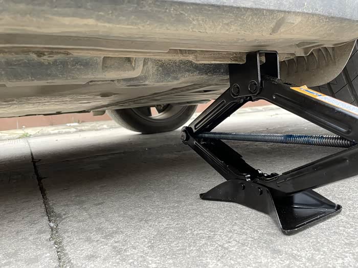

顶千斤顶
注意看,别顶错位置了。

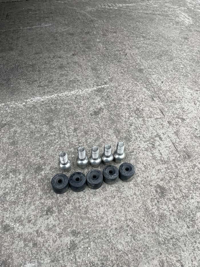

螺丝、盖帽有序放好。
拆下的轮胎放到车底,安全第一。
安装备胎
备胎安装完成

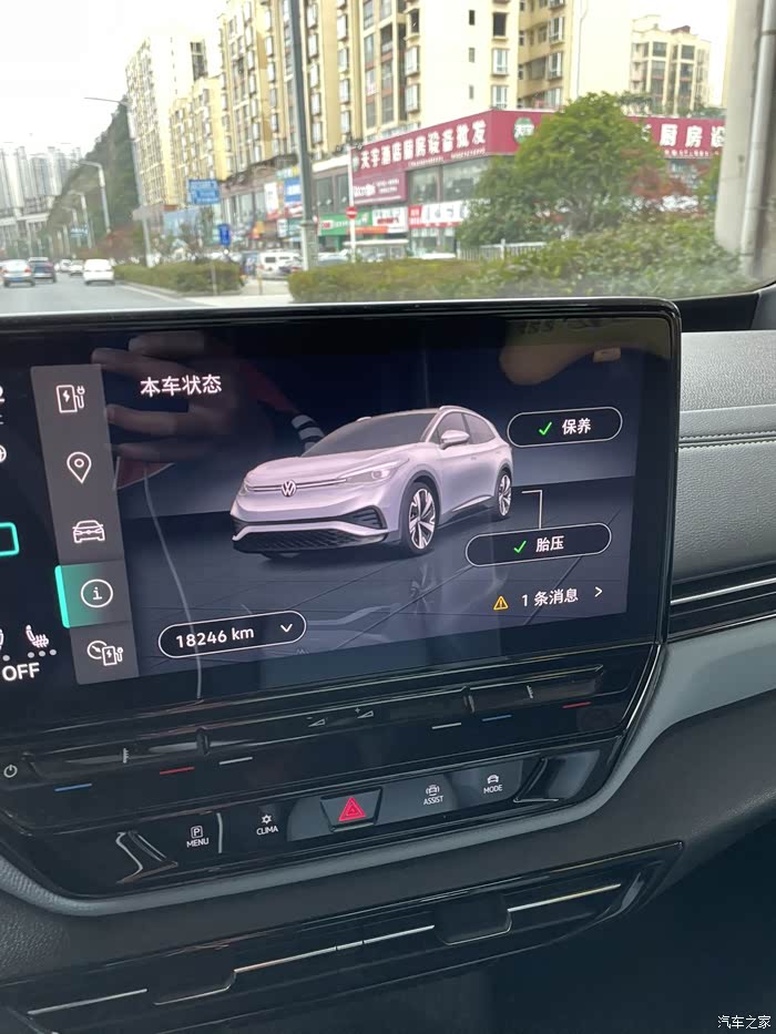

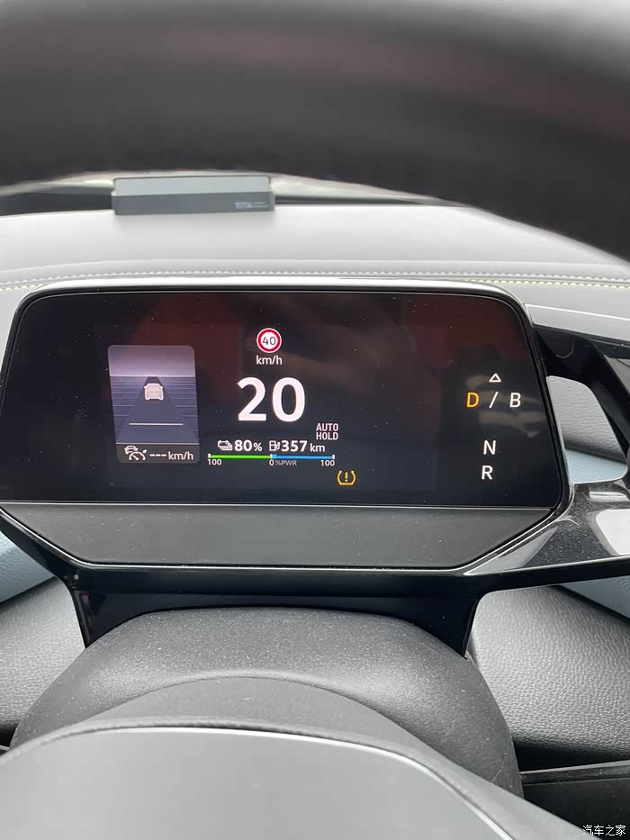

装上备胎行驶时会有胎压,只要车速不超过80不用理会。
有胎压提示,正常的只要车速不要太快就行了。
后排放平
单人5cm厚的床垫
盖板桌收起的样子
盖板桌展开的样子
盖上桌布一张100×90的桌子就形成了
周末野外BBQ

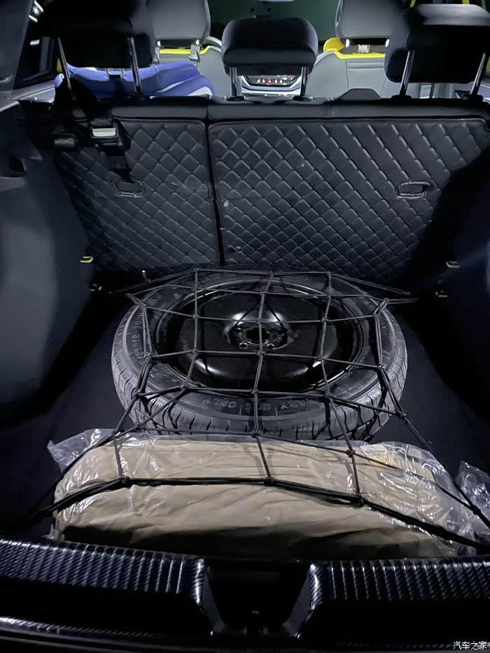

固定住备胎和床垫
日常露营

试车结束检查轮胎轮毂温度
试车结束检查胎压变化

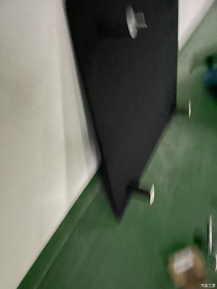

改装盖板

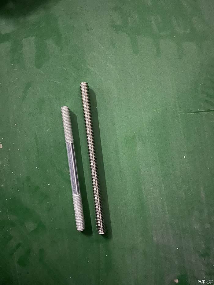

左边为购买盖板配送螺丝,太短了我又自己配了加长螺丝才能用。
裁剪后备箱垫
测量安装桌腿
电喇叭
电喇叭上车后的样子
改装音响中~

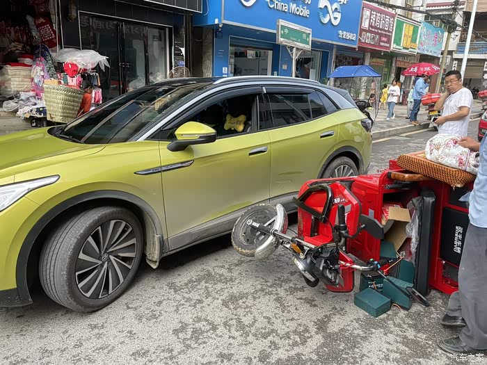

我车停在那都被撞了,拿到三轮车赔偿后抛个光就没事了,不得不说ID4.X钣金真的扎实
