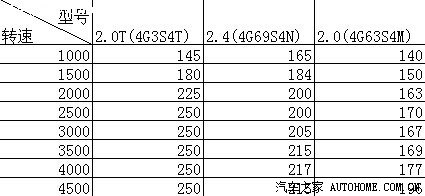

客观数据比较H5三款汽油发动机2.0T,2.4,2.0
1 30 发布于 2014-08-17 19:18:03 只看楼主 热门标准
         很多人在怀疑新款的2.0t发动机使用体验咋样,也有很多人表示不如2.4。
         我还不是车主,但是已经订车了,试驾时候感觉还不错,1,2,3档提速很好,但是我没开过2.4和2.0的h5,没法对比,废话不多说,直接上数据。
2.0T(4G3S4T),2.4(4G69S4N),2.0(4G63S4),这三款发动机,除了
2.4(4G69S4N)找不到官方发动机工况图,用
2.4(4G69S4M)数据做替代,两个差不了太多。
      可以看得出来,2.0t在1500转以后扭矩就强过2.4发动机了,而且与2.0自然吸气发动机比,从1000转开始扭矩就强于自然吸气了。而有些车友说2.0t在涡轮没介入之前还不如2.0自然吸气的说法也不攻自破,有点无稽之谈,发动机厂家和长城都不是啥子,弄个低扭还不如2.0自然吸气的发动机来做全面替代升级,甚至不惜停产了2.4的,说明厂家很有信心用2.0t超越2.4。
