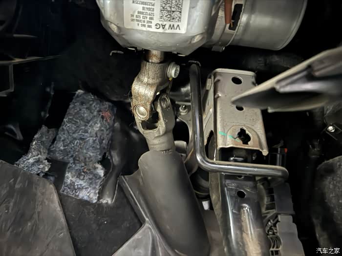

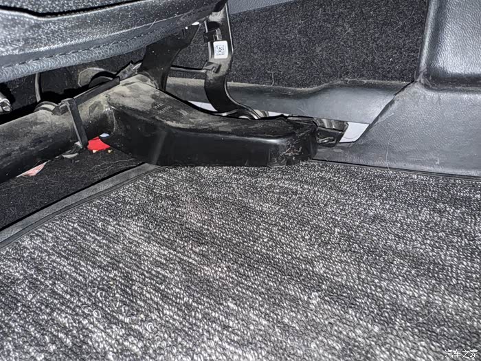

泡水车鉴别方法:因为车是铁制品,只要泡水就一定会有锈迹痕迹产生,所以第一大家要看是否有锈迹痕迹,包括方向盘下方的转向杆是否有锈迹痕迹,车座椅滑轨是否有锈迹痕迹。第二大家打开车门闻味道,如果明显有潮气,那十有八九就是泡水车,如果有特别重的香味,那很可能就是车贩子在有故意掩盖车内的发霉味道。(这里要注意是,转向杆不是水泡车的话也会有轻微锈迹痕迹,因为雨天,潮湿的地方,脚部产生蒸汽,日积月累,也会有轻微的锈迹痕迹,那么我们只需要用手去轻擦锈迹,如果锈迹是大面积的,而且已经深入转向杆融为一体,那就很有可能已经是水泡车了)
转向杆就在油门踏板附近
转向杆有轻微锈迹痕迹,无大面积明显痕迹,排除水泡车。
座椅滑轨无锈迹痕迹,排除水泡车。

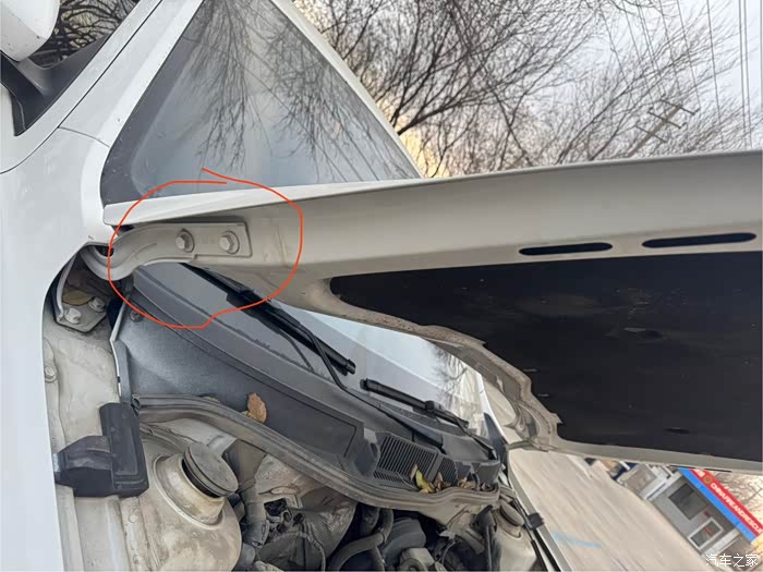

鉴别事故车的方法:一般发生大事故无非就是前后左右四个方向,只要是大事故,就一定会发生车辆变形,不同的方向事故,变形的位置也不一样,包括前机盖变形,翼子板变形,门变形,后备箱变形,只要发生了变形,不论是钣金还是更换,都会拆卸,那么我们只需要看是否有拆卸痕迹就能看出来这辆车是否发生过事故。
前机盖拆卸:查看前机盖固定螺丝是否有扳手扳过的痕迹,是否有掉漆痕迹。
前机盖固定螺丝,有明显拆卸痕迹。

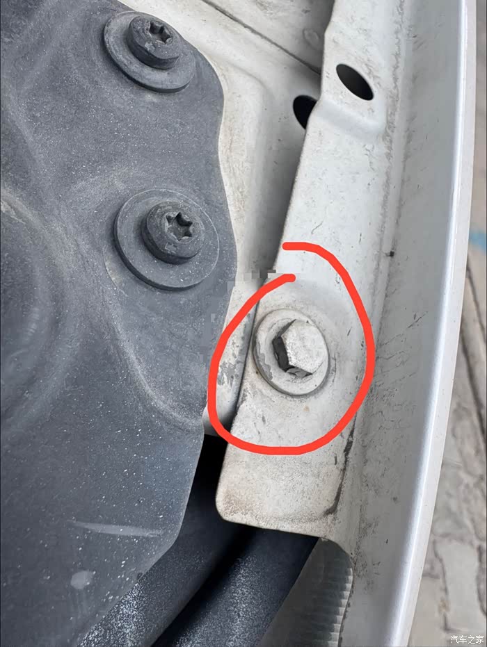

翼子板拆卸:查看翼子板固定螺丝是否有扳手扳过的痕迹,是否有掉漆痕迹。
翼子板固定螺丝,有明显拆卸痕迹。

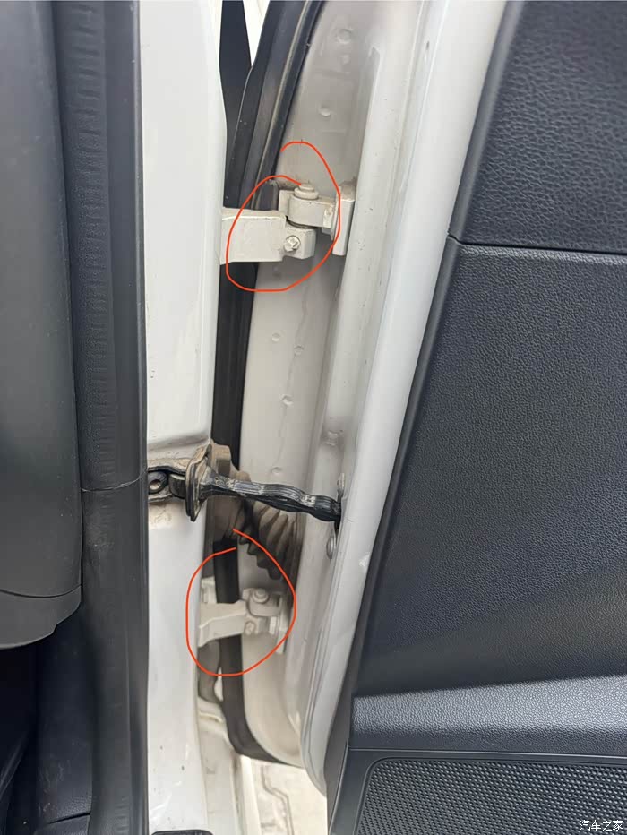

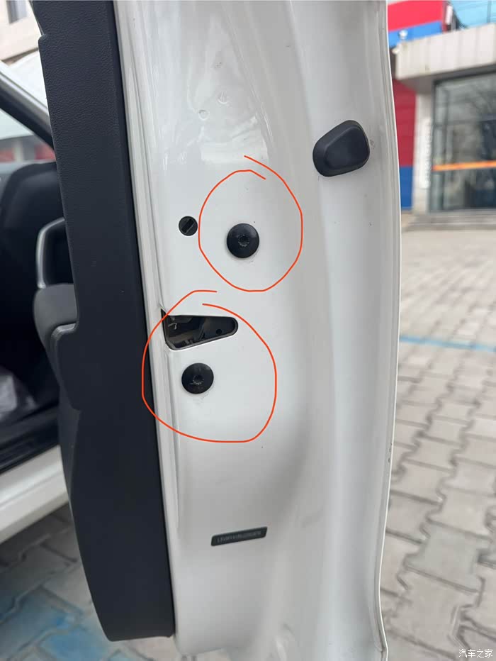

门拆卸痕迹:先查看门固定螺丝是否有扳手扳过的痕迹,是否有掉漆痕迹,再查看限位螺丝是否有松动痕迹,如果将门拆卸下来重新安装的话,就一定会重新调整门的严合程度,那么就会通过限位螺丝去调整,限位螺丝就会有松动痕迹。
门固定螺丝,无明显拆卸痕迹。
限位螺丝,无明显松动痕迹。

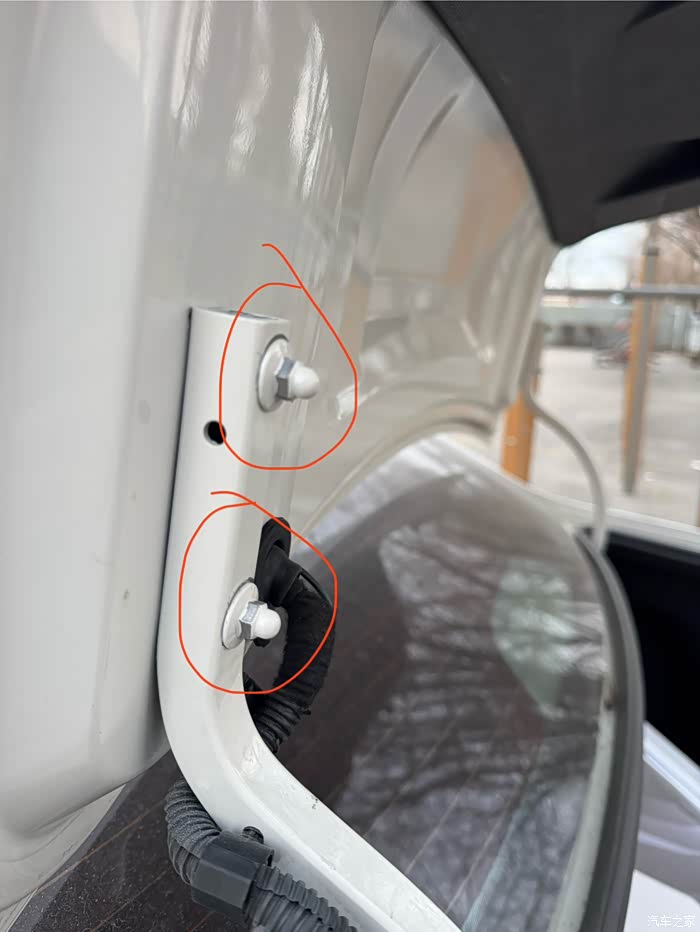

后备箱拆卸:查看后备箱固定螺丝是否有扳手扳过的痕迹,是否有掉漆痕迹。
后备箱固定螺丝,有明显的拆卸痕迹。

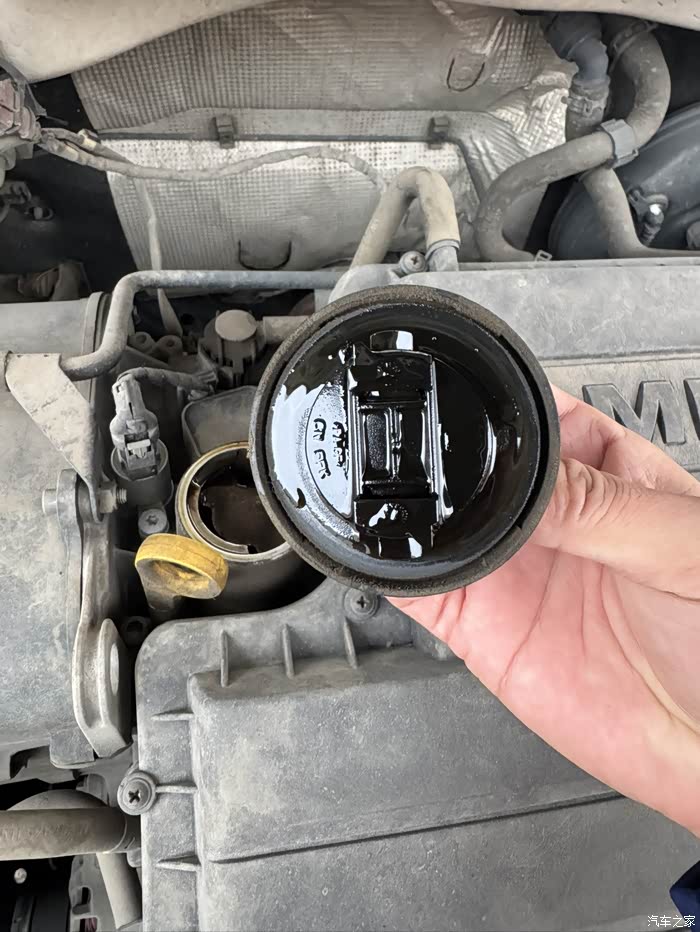

发动机保养是否到位:打开机油盖,看看油盖背面是否有大量的黑色油泥,如果有的话就说明之前发动机保养不到位。
无明显油泥
