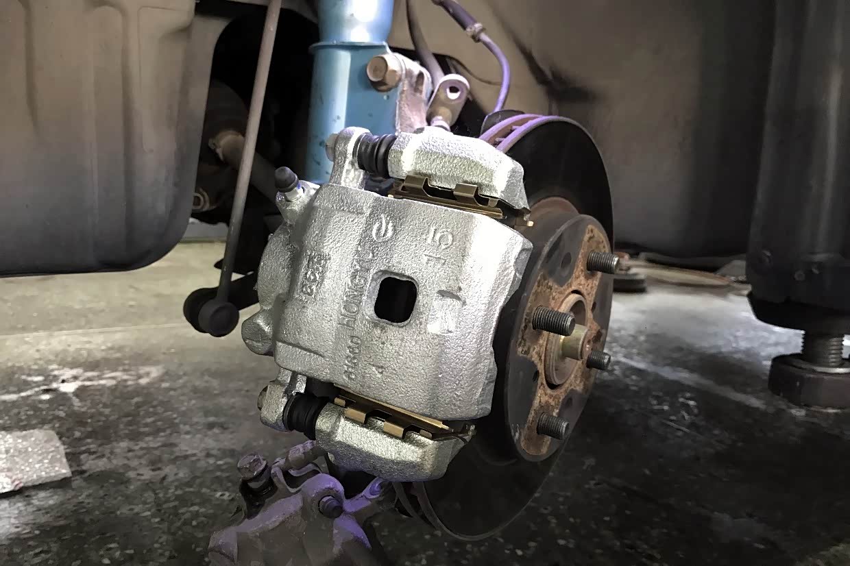

2024年更换了原厂刹车卡钳分泵(HONGYU红宇)。

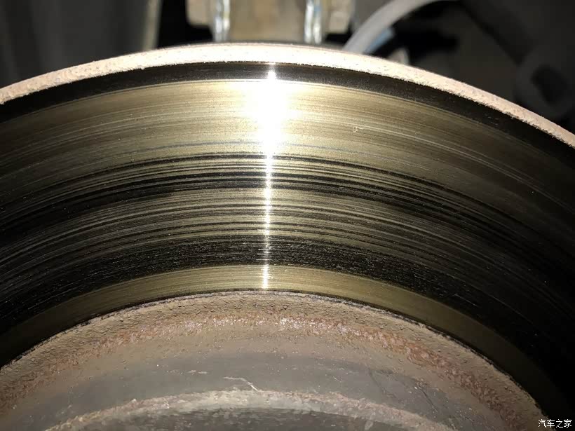

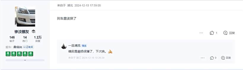

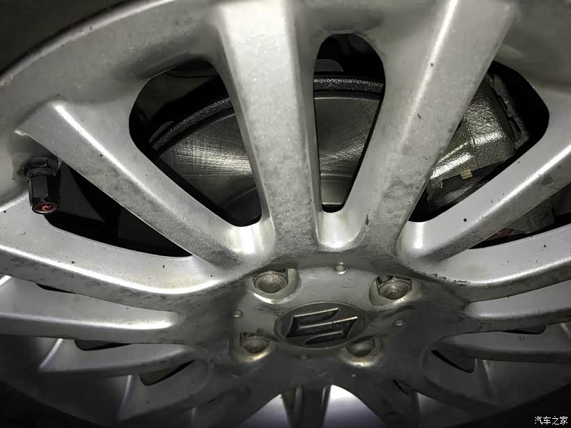

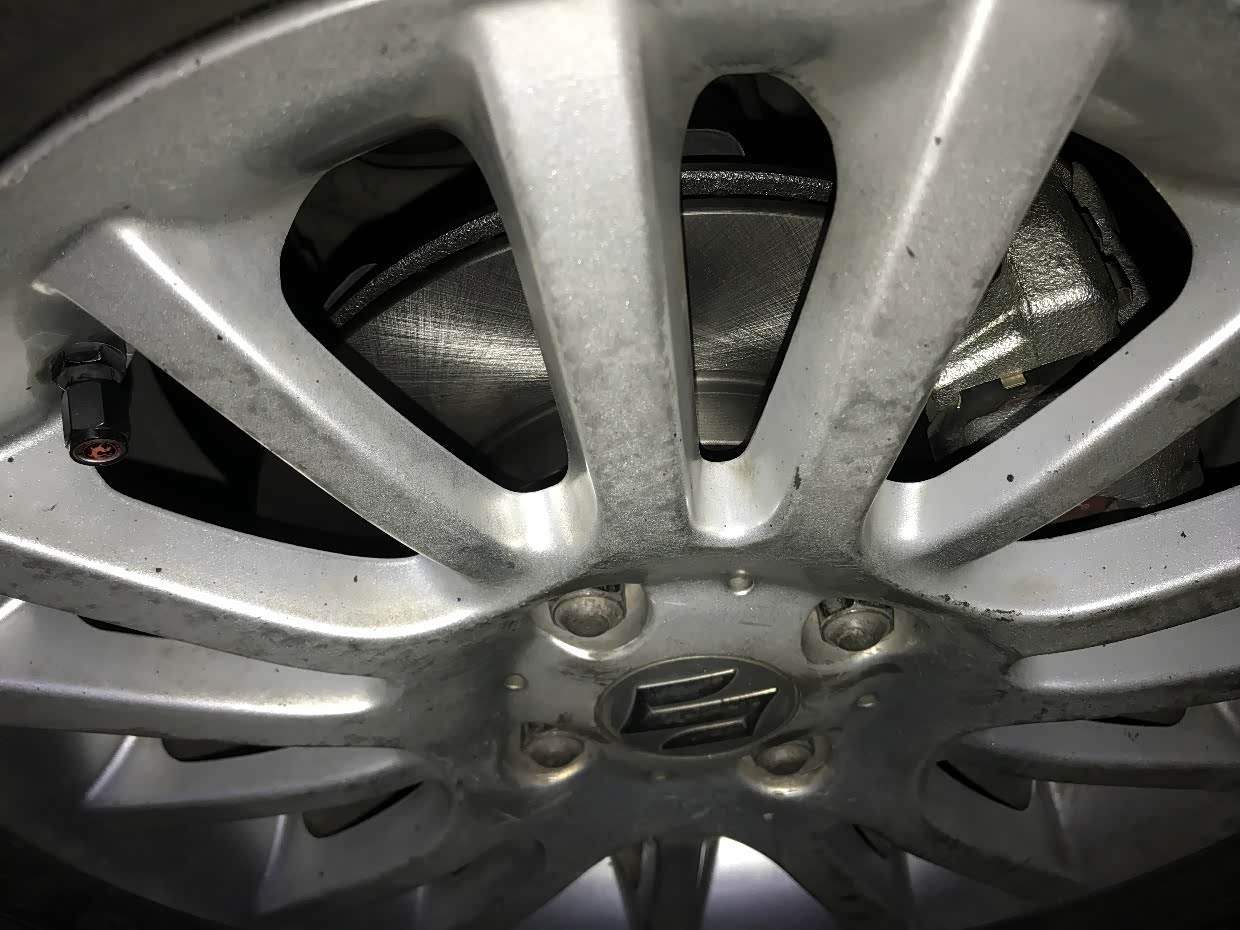

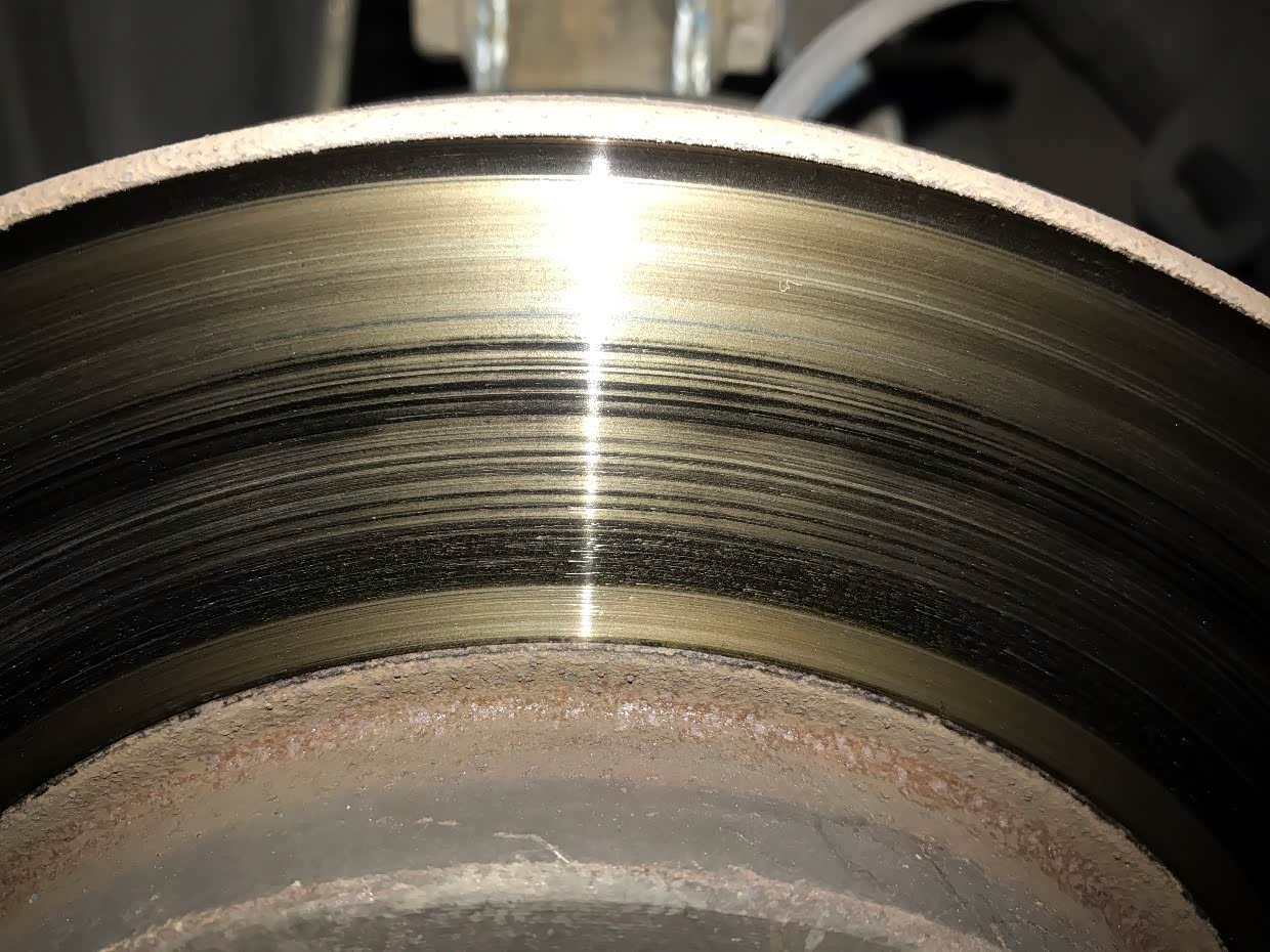

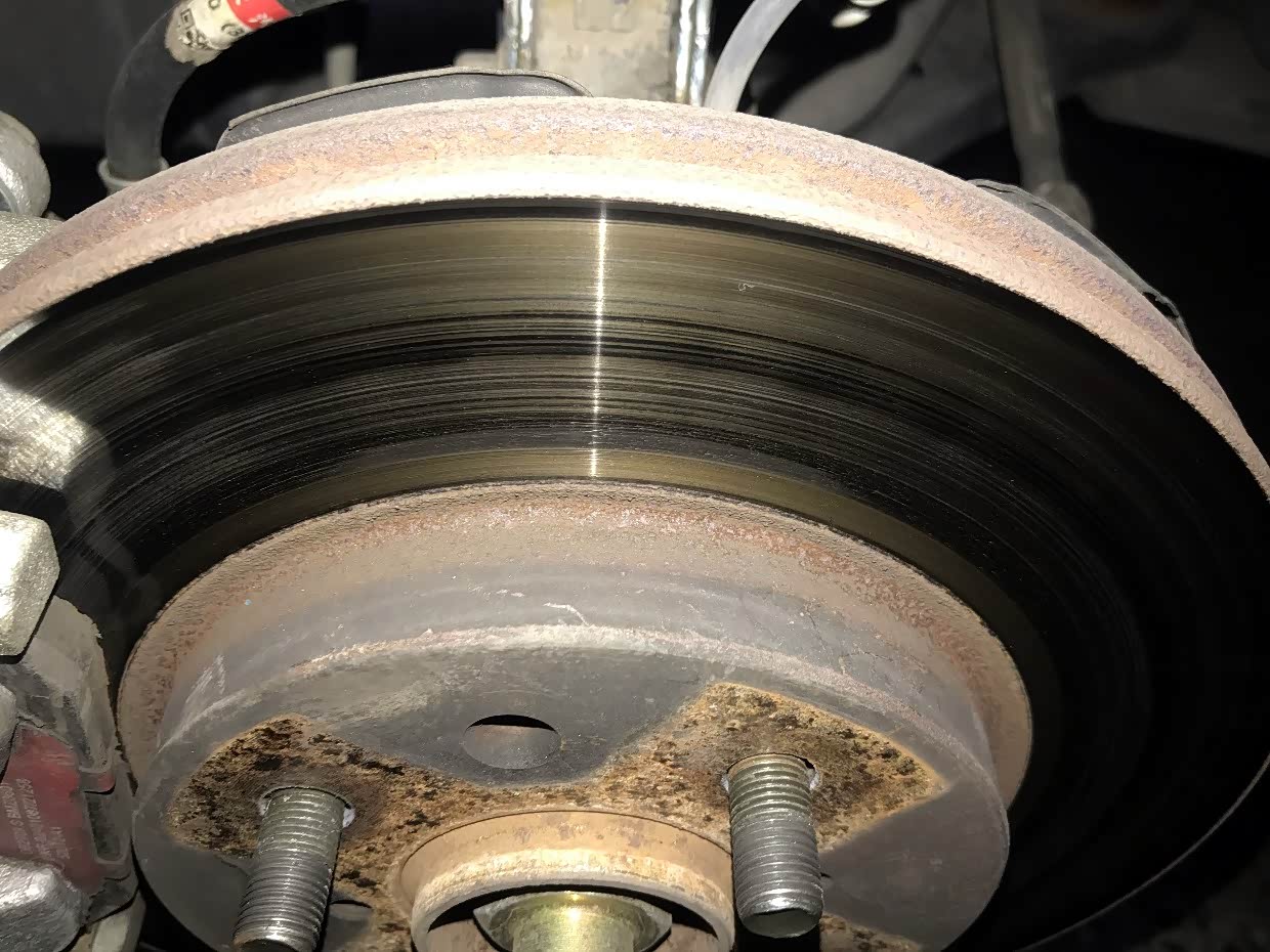

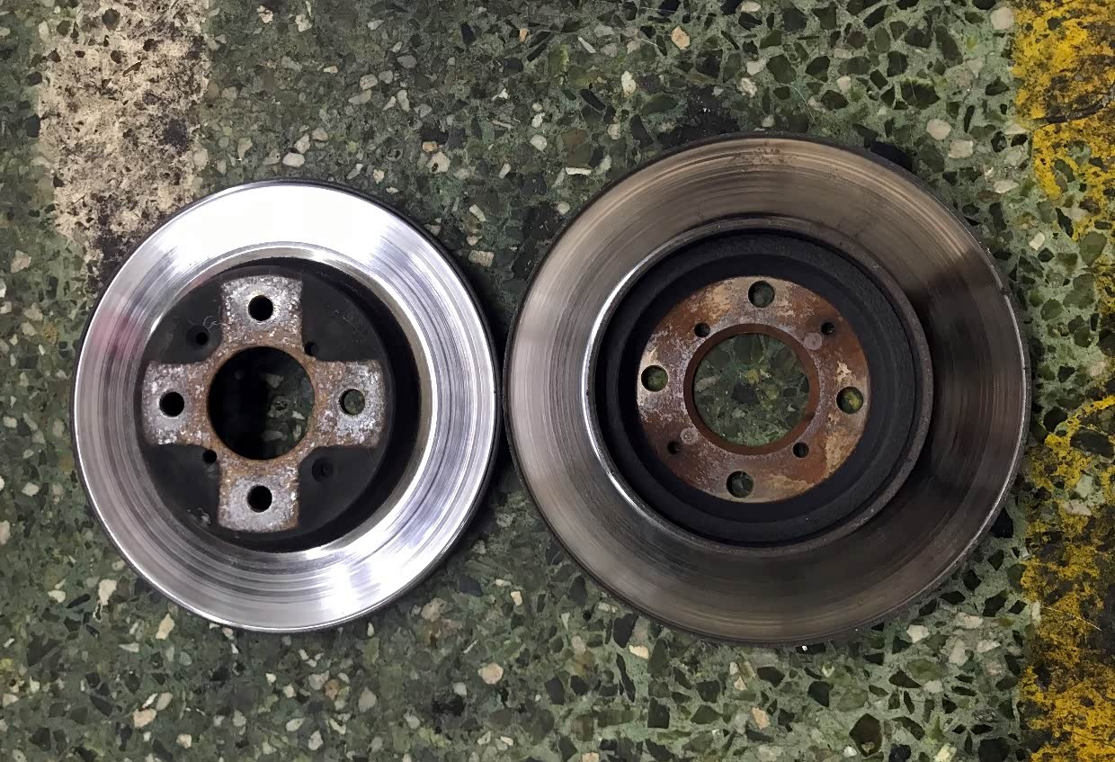

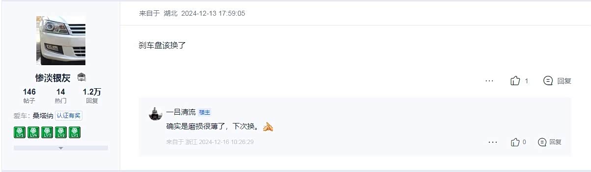

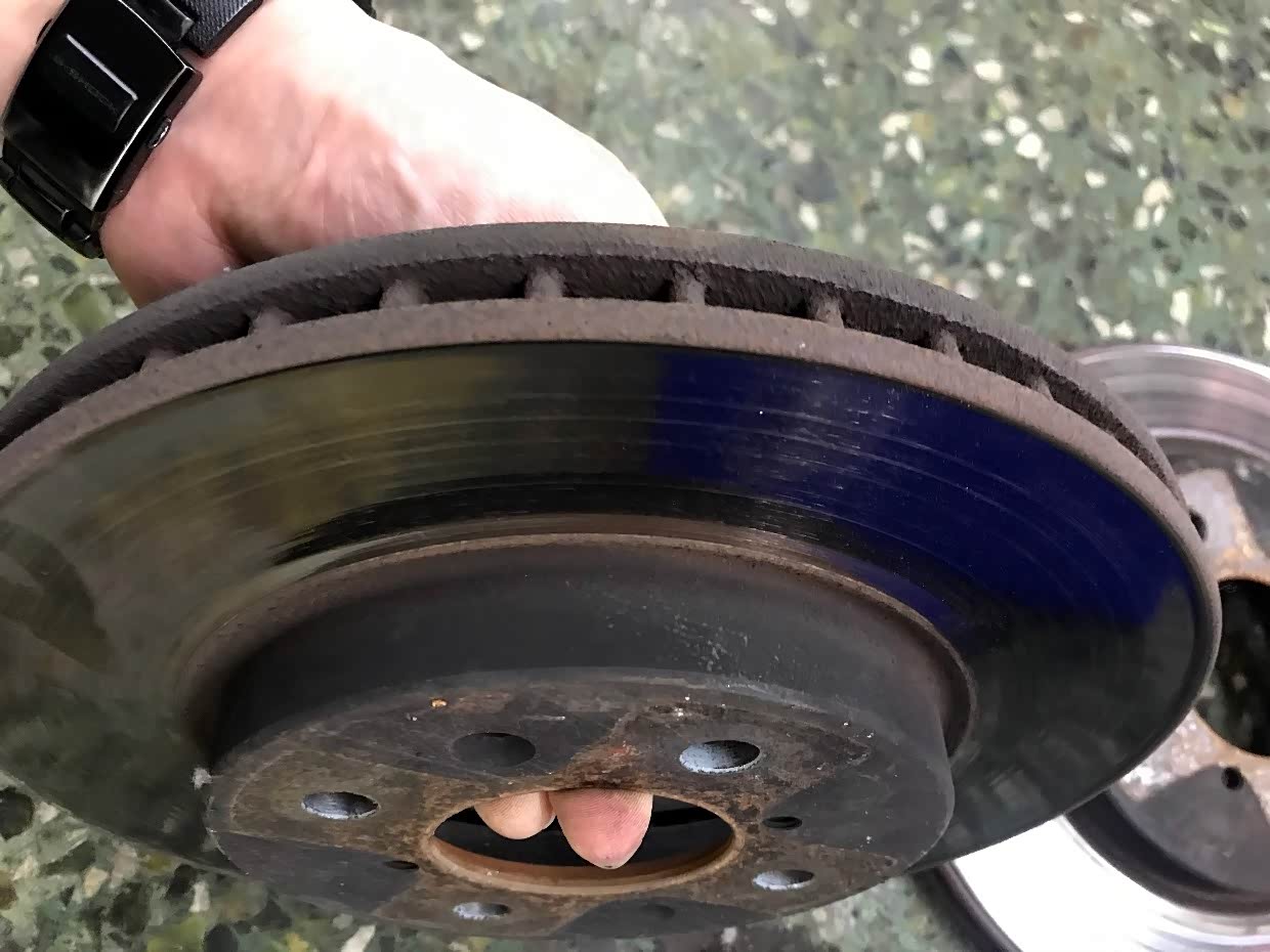

行驶了20多万公里的原厂刹车盘,磨损较深。

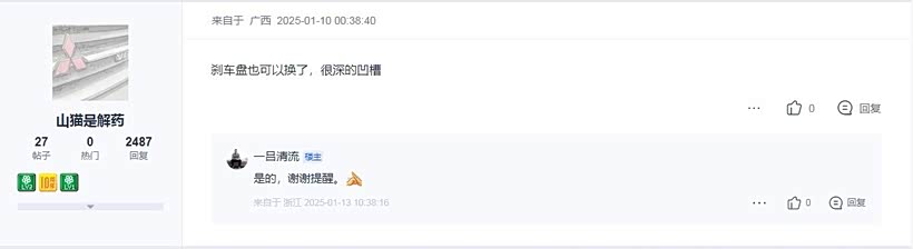

被车友们提醒该更换了。

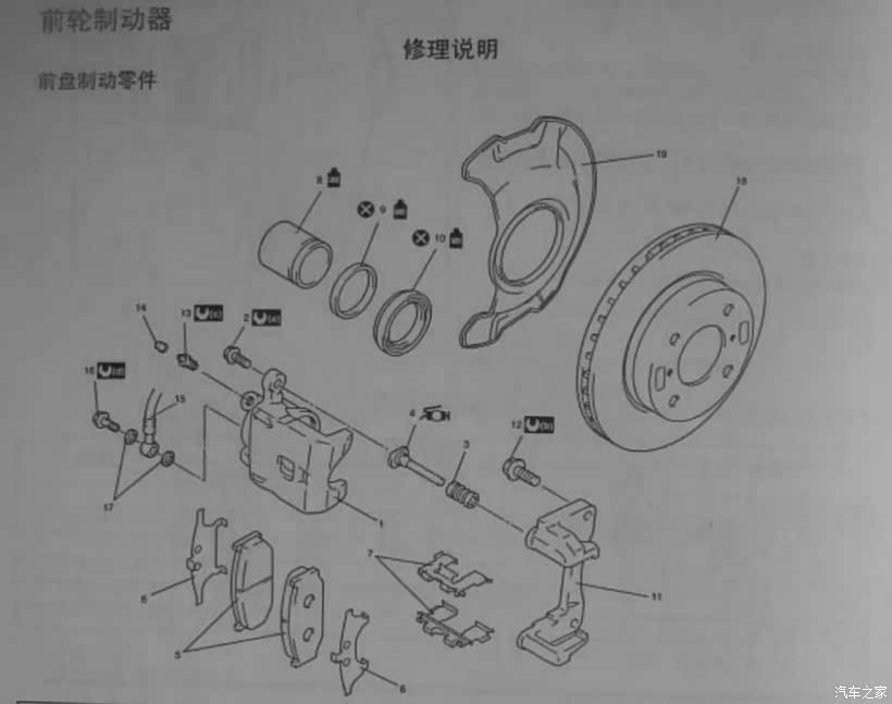

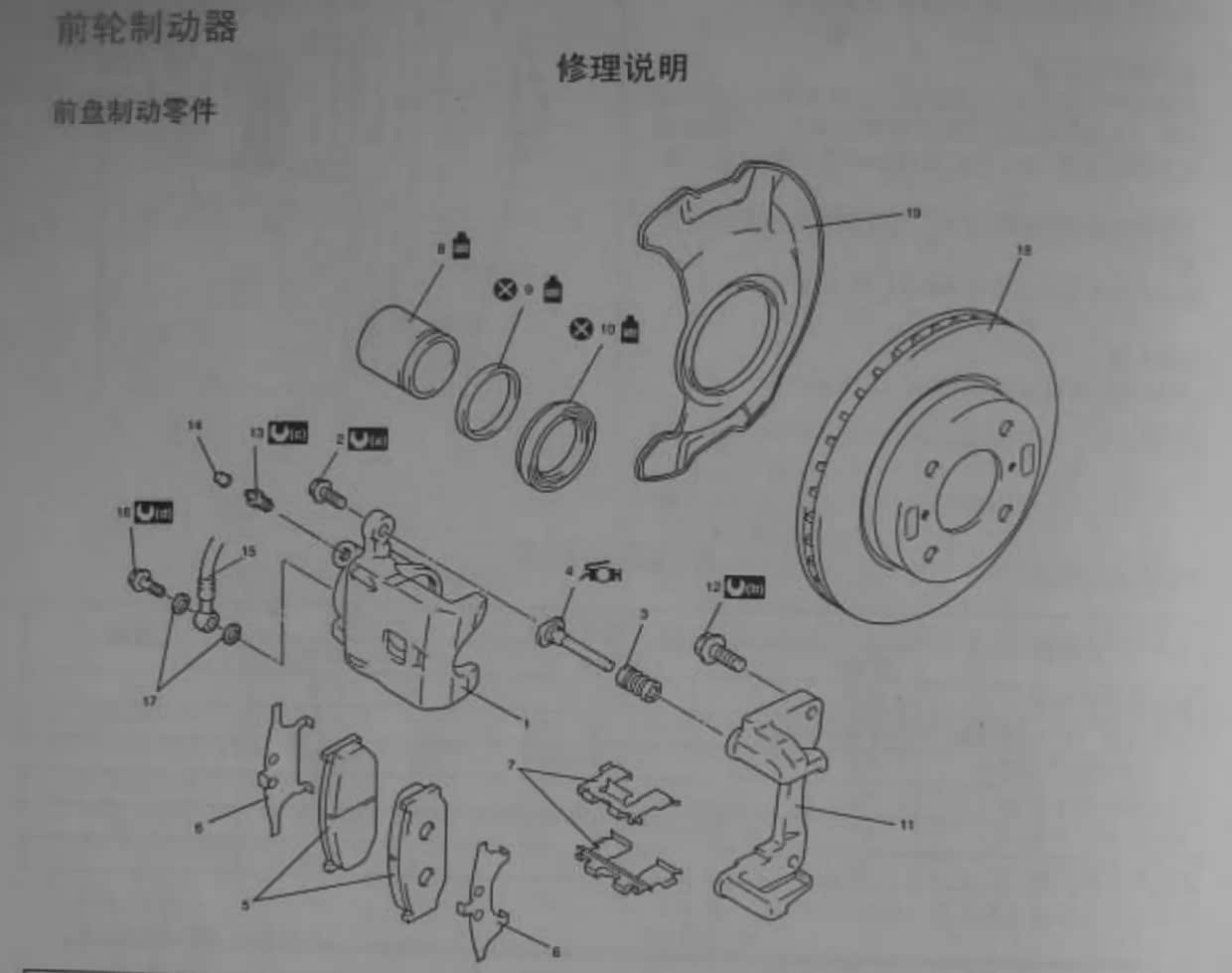

翻看雨燕维修手册。
关于前轮制动器的介绍。
刹车盘厚度:标准值20毫米,磨损极限值18毫米。
打点光看一下,貌似厚度已经突破18毫米了。

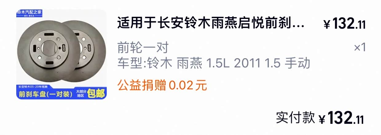

更换刹车盘提上日程,现在修车换件首先想到的是拆车件。

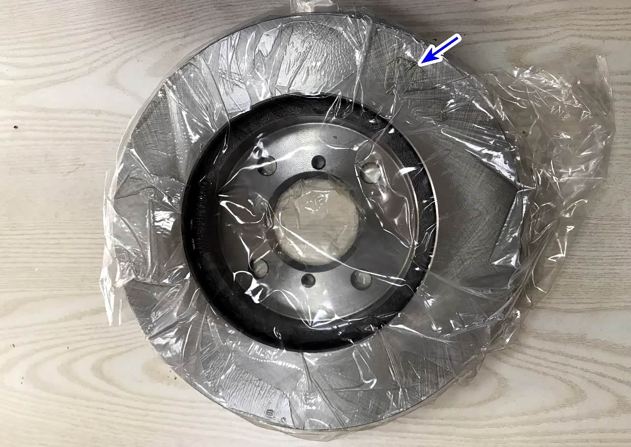

一副雨燕刹车盘只要132元还包邮,最主要它是原厂件。

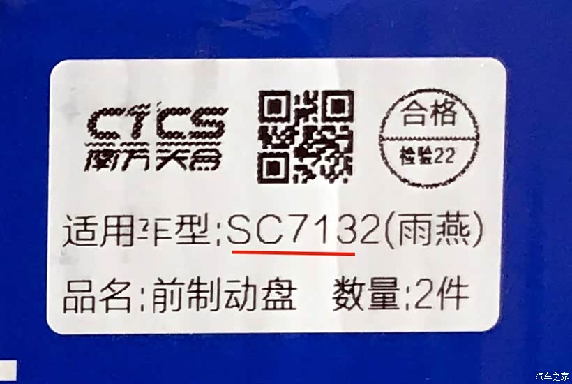

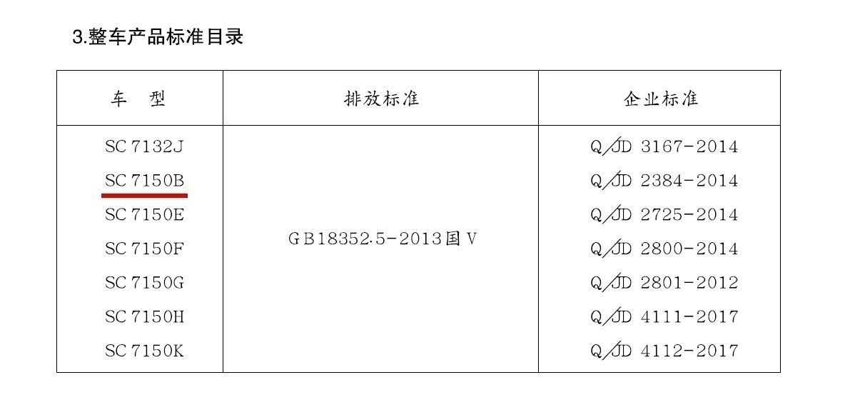

原厂刹车盘由南方天合生产,适用车型SC7132。
SC7132是雨燕1.3车型,我的车是SC7150雨燕1.5车型。
刹车盘1.3和1.5通用。

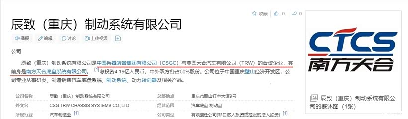

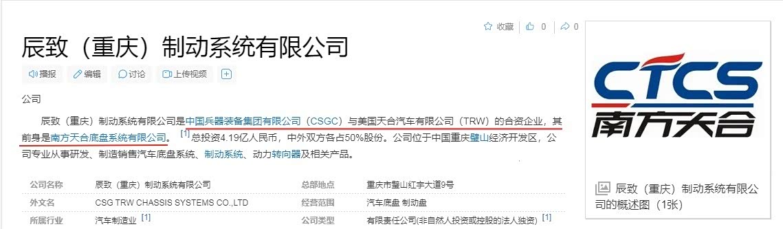

(南方天合)是中美合资企业,由中国兵器装备集团有限公司和美国天合汽车有限公司合资组建。

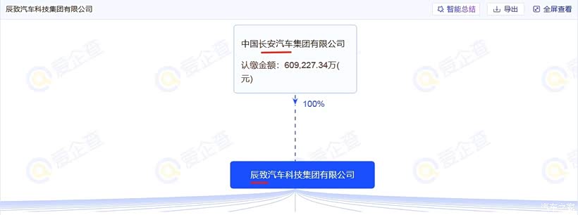

南方天合底盘系统有限公司现在改名叫辰致(重庆)制动系统有限公司。
辰致就是长安汽车下属企业,长安铃木的配件基本都是长安自己的工厂或者入股的工厂所生产,二三线品牌吧,质量有保障但耐用性一般般。

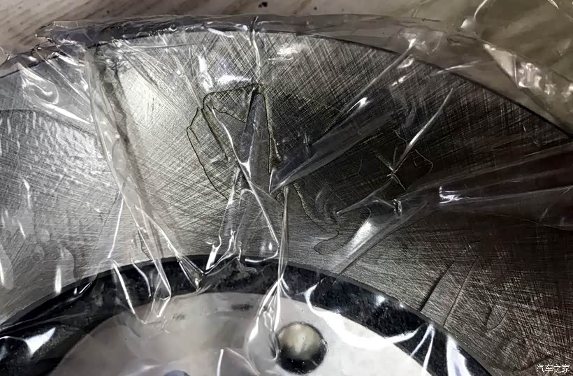

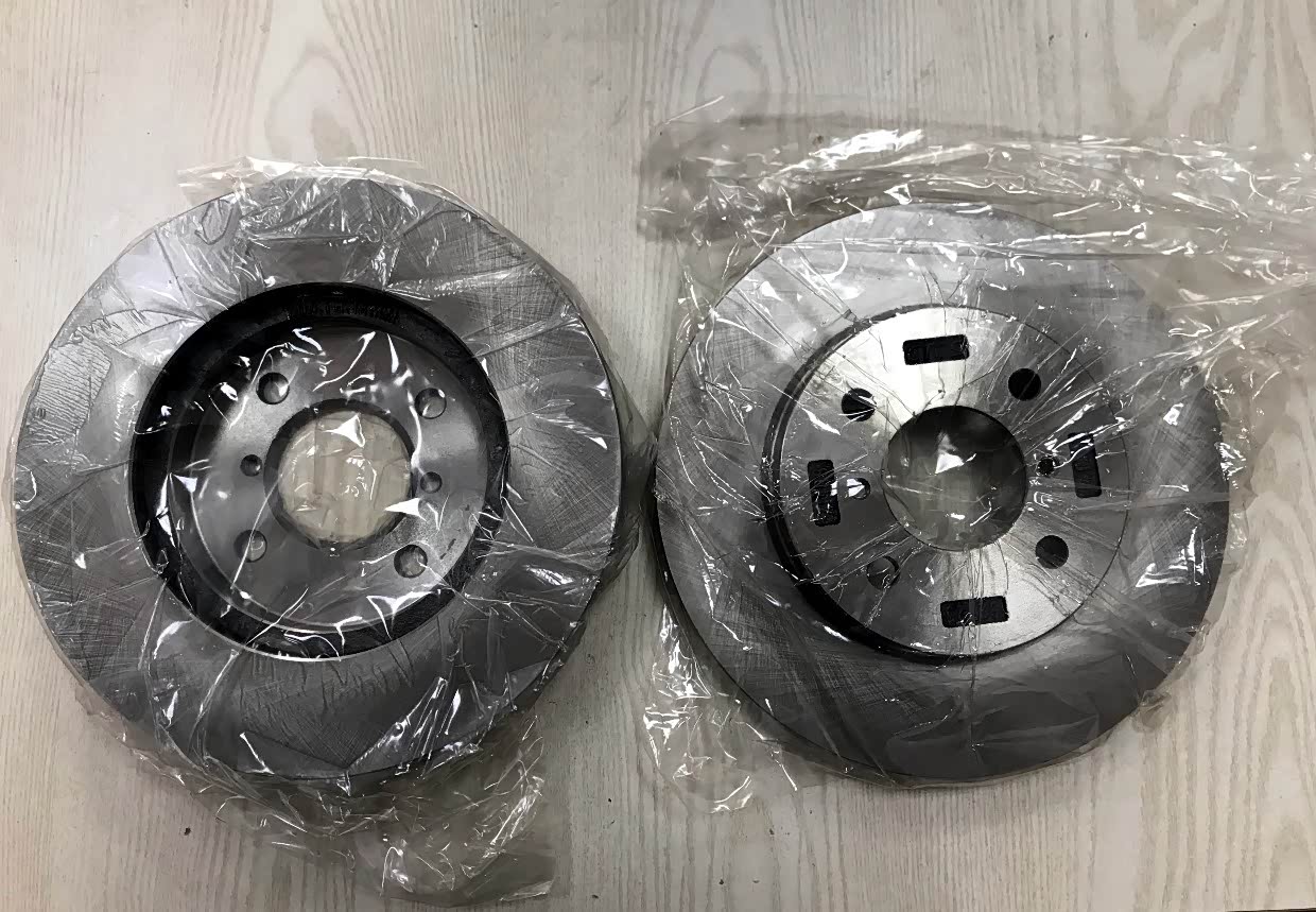

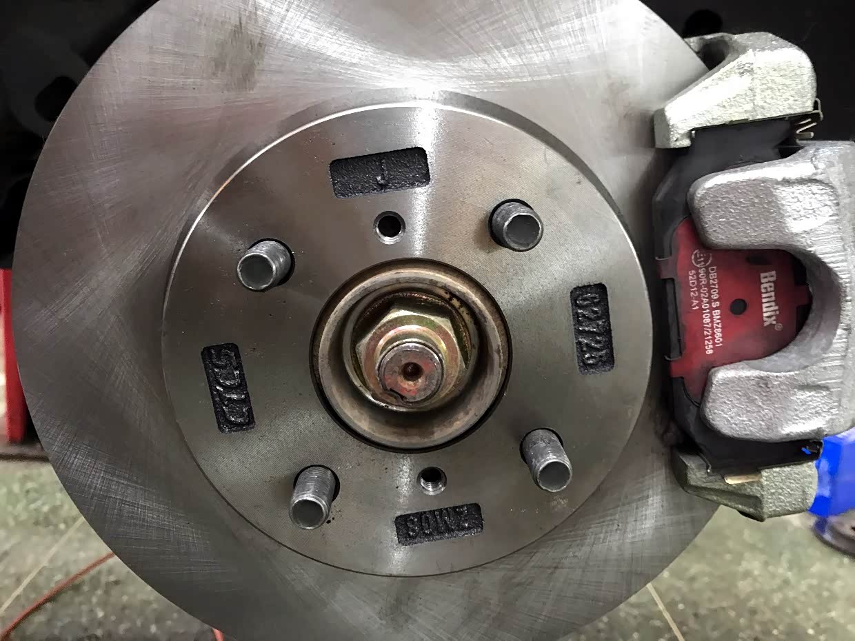

南方天合的刹车盘看起来做工还不错。

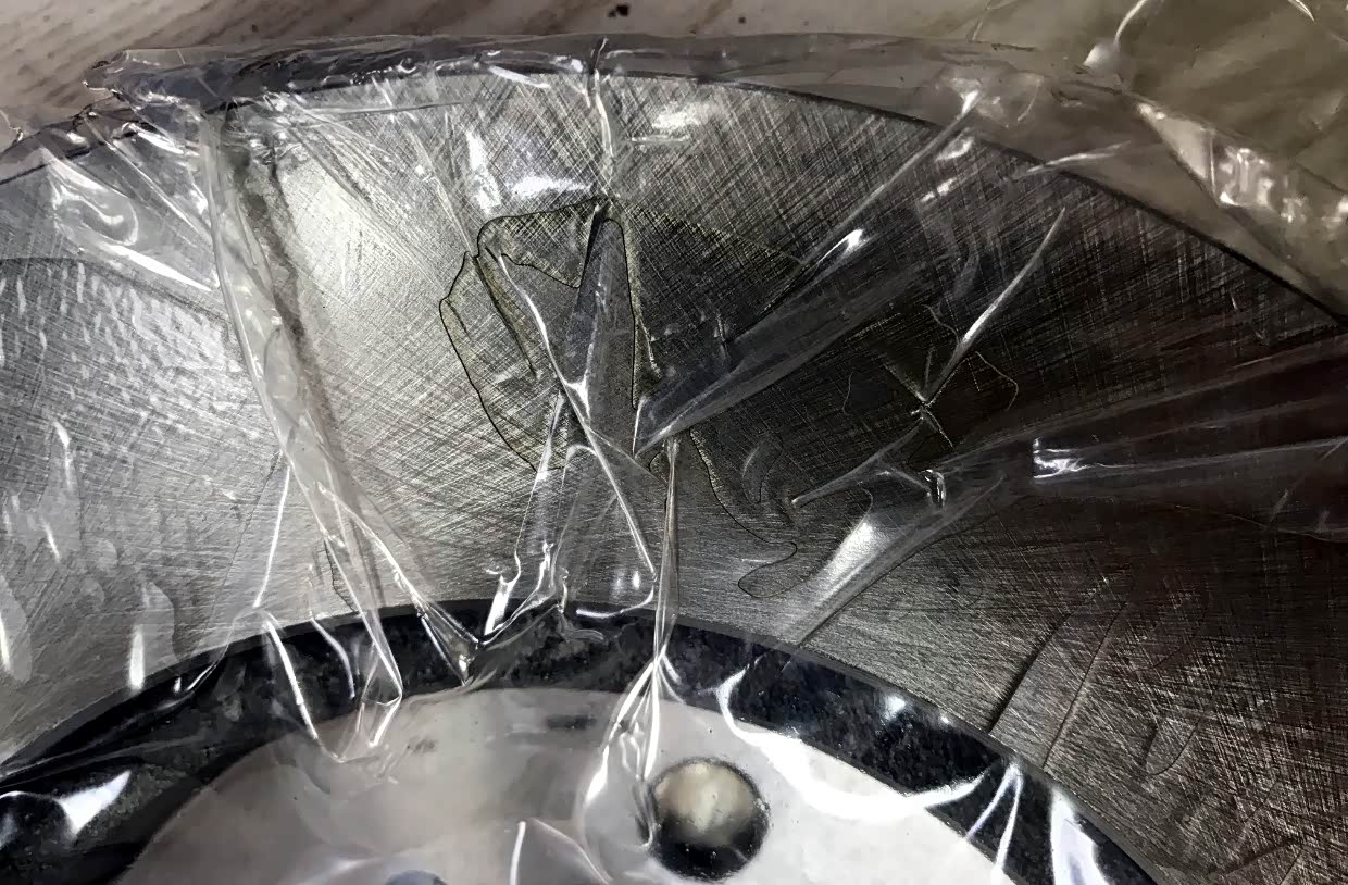

仔细看刹车盘上还有油,作用应该是防锈吧。

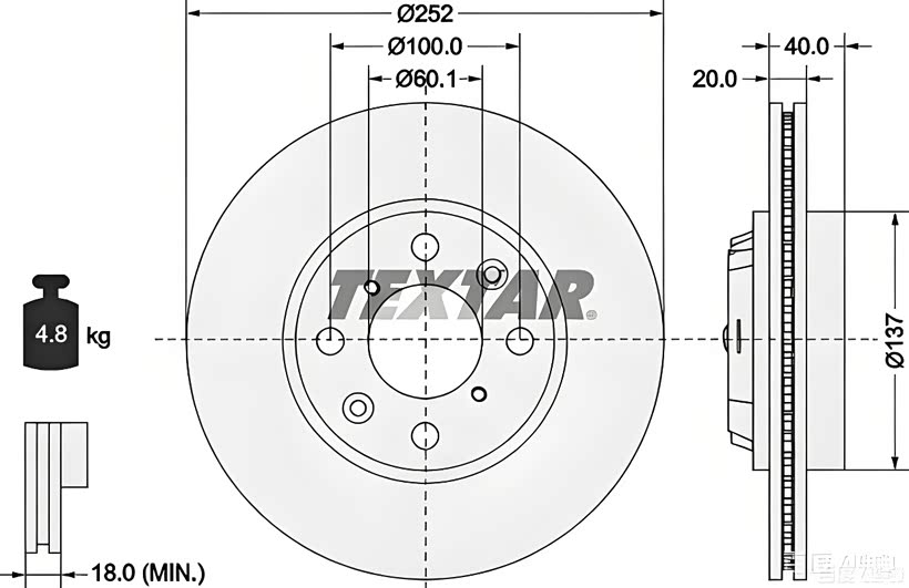

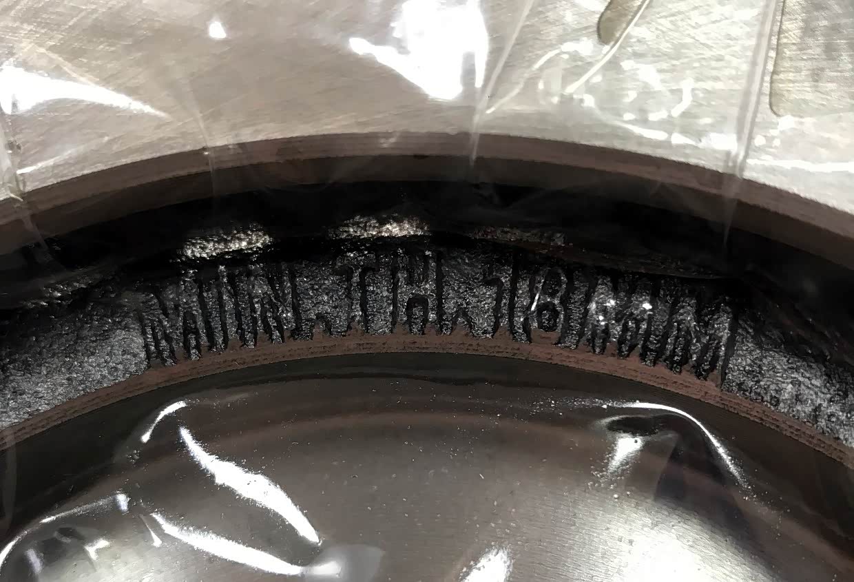

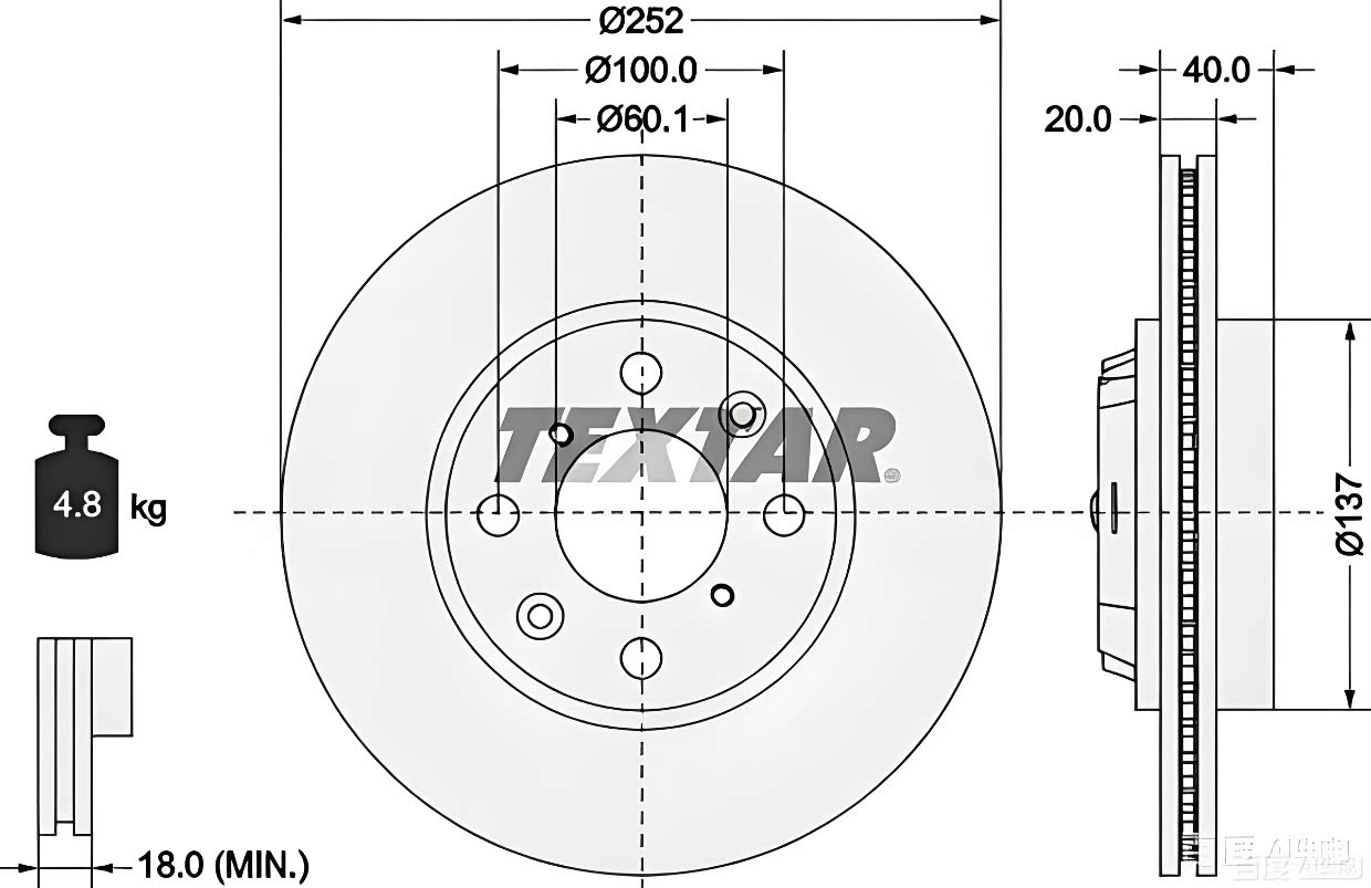

刹车盘上标注了最小厚度18毫米。

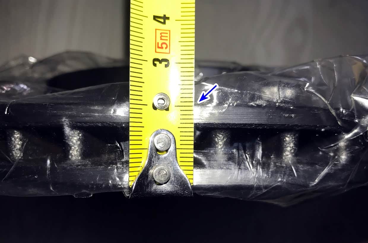

维修手册刹车盘标准厚度20毫米,于是我拿出了卷尺。
测量所得全新刹车盘厚度为20毫米。
雨燕原厂刹车盘参数:外径252毫米,孔径100毫米,中心直径60.1毫米,新盘厚度20毫米,最小厚度18毫米,重量4.8公斤。

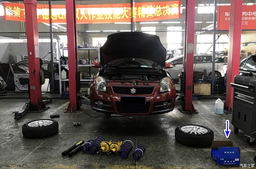

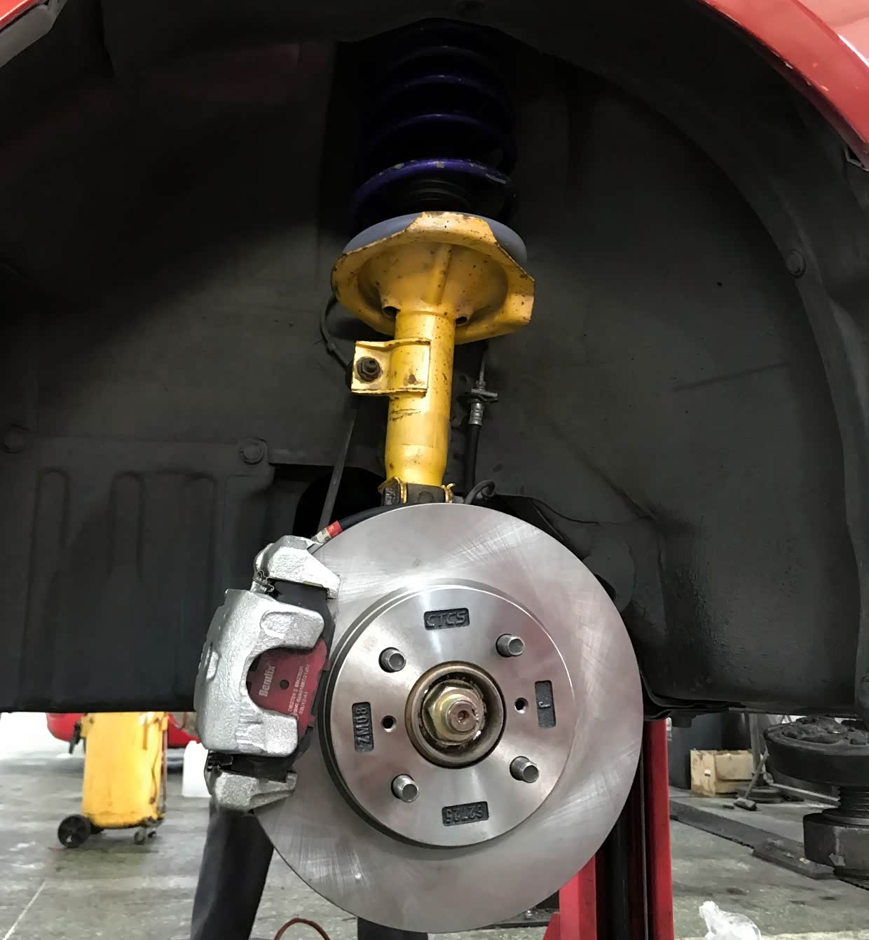

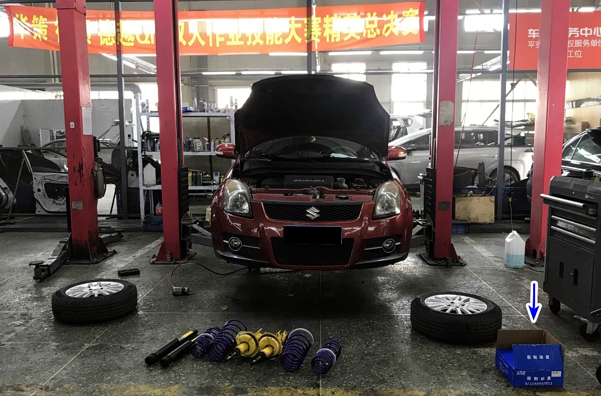

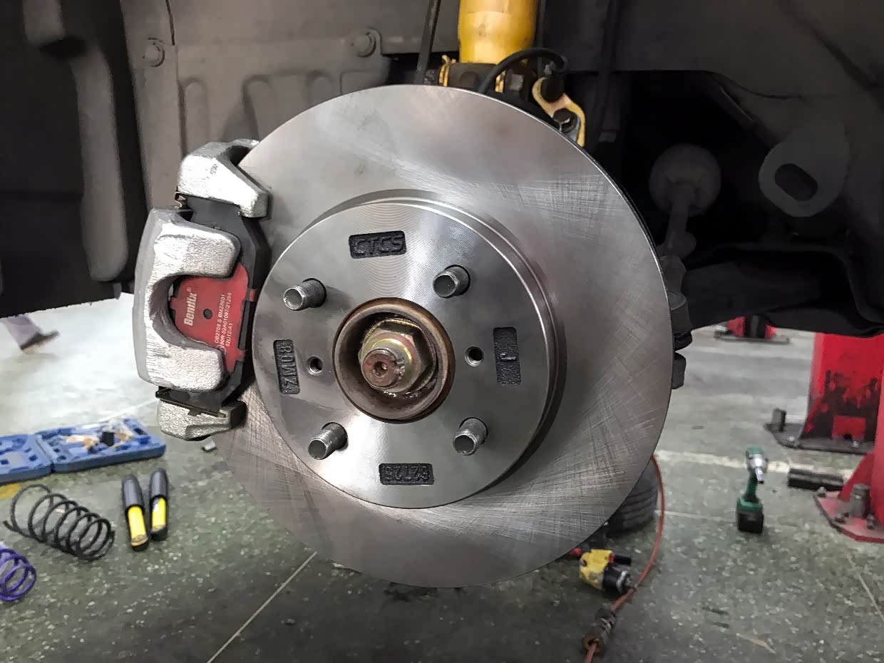

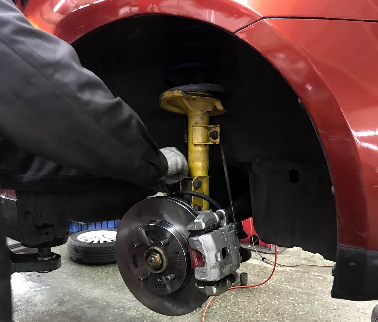

来到修理厂,刹车盘是和KYB黄桶一起更换的,黄桶的内容之前写过了,有兴趣可以去看看。

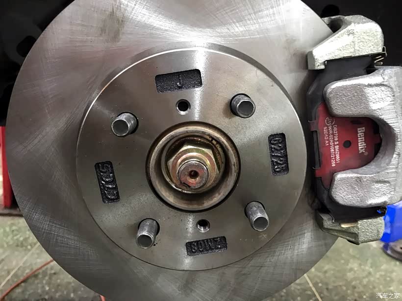

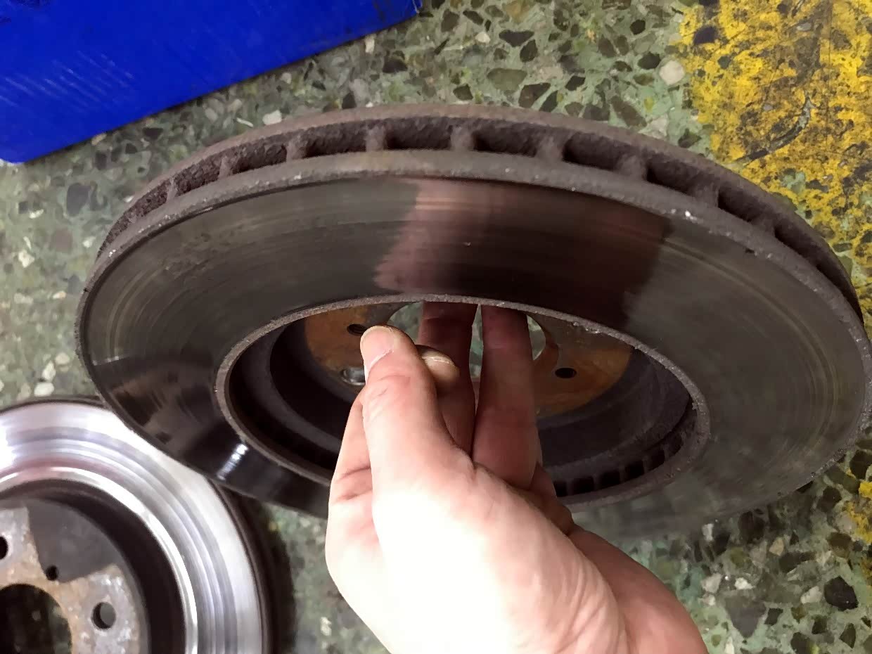

师傅动作很快,两个旧刹车盘已经被拆下。
4.8公斤一只,还是有点重量的。

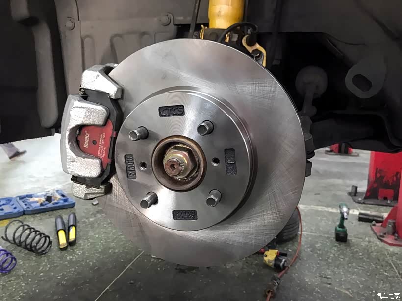

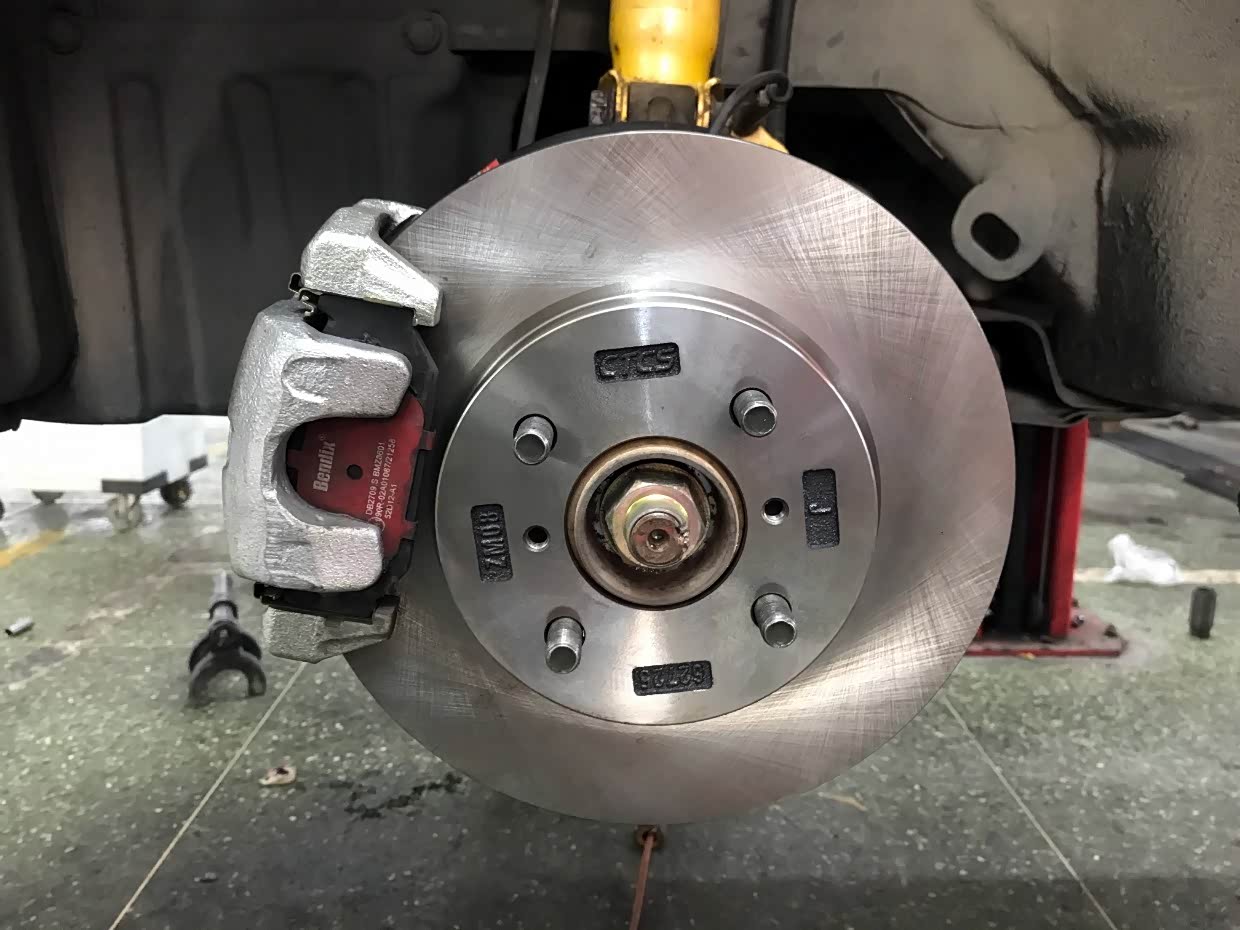

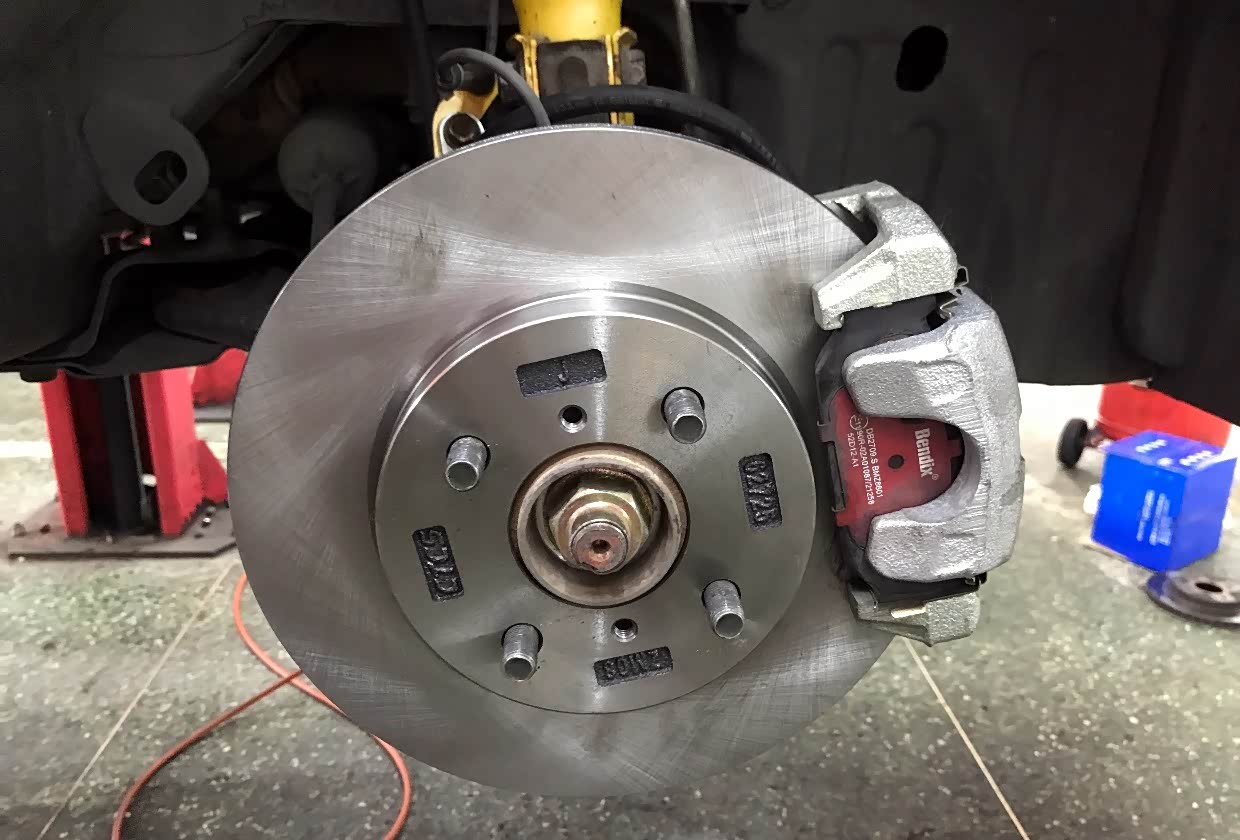

KYB黄桶装好了,刹车盘的安装也基本完工。
至此,减震器、刹车卡钳分泵、刹车盘、刹车片都已换新。
刹车卡钳分泵(红宇),刹车盘(南方天合),刹车片(奔德士)。
右边的KYB黄桶和刹车盘基本完工。
新刹车盘和刹车片需要几百公里的磨合。
刹车盘上有防锈油,前面几十公里需要格外小心,刹车比较软。

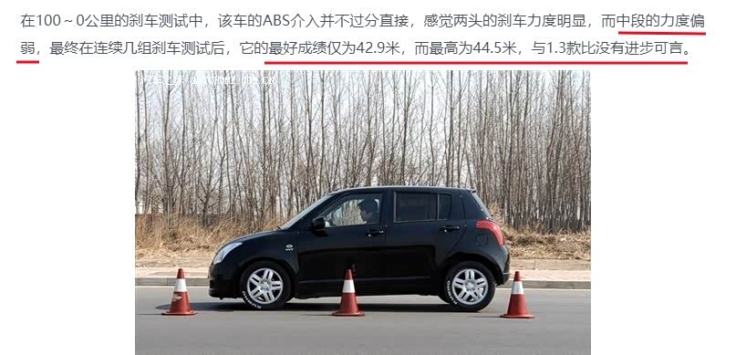

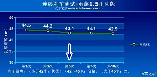

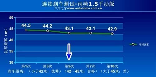

汽车之家测过雨燕1.5车型的刹车,头段和尾段的制动力明显,中段的制动力偏弱。在原厂轮胎的情况下,最好成绩42.9米,最差44.5米,与1.3车型的刹车性能相当,没有进步。

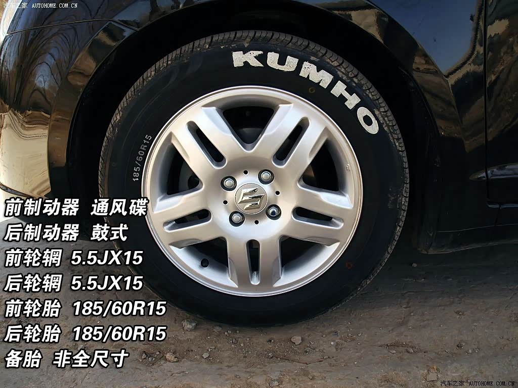

雨燕原厂使用(KUMHO锦湖)的经济型轮胎,经济型轮胎往往更注重轮胎的耐磨性,较硬的橡胶配方使得轮胎具有较好的耐磨耐造能力,但偏硬的橡胶对抓地力和制动力都不太友好,轮胎滑动明显。
雨燕1.5手动版连续10次刹车测试成绩来看,原厂锦湖轮胎第一次制动成绩是比较差的44.5米,连续刹车4次以后,或许是轮胎温度起来了,最好的成绩也只能达到43米左右。
43米也就是及格的水平,制动性能优秀的轮胎应该进入40米之内。

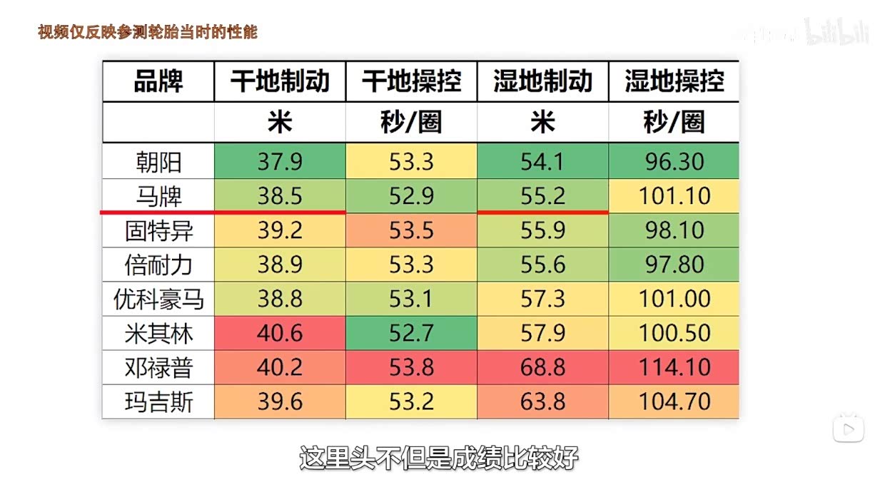

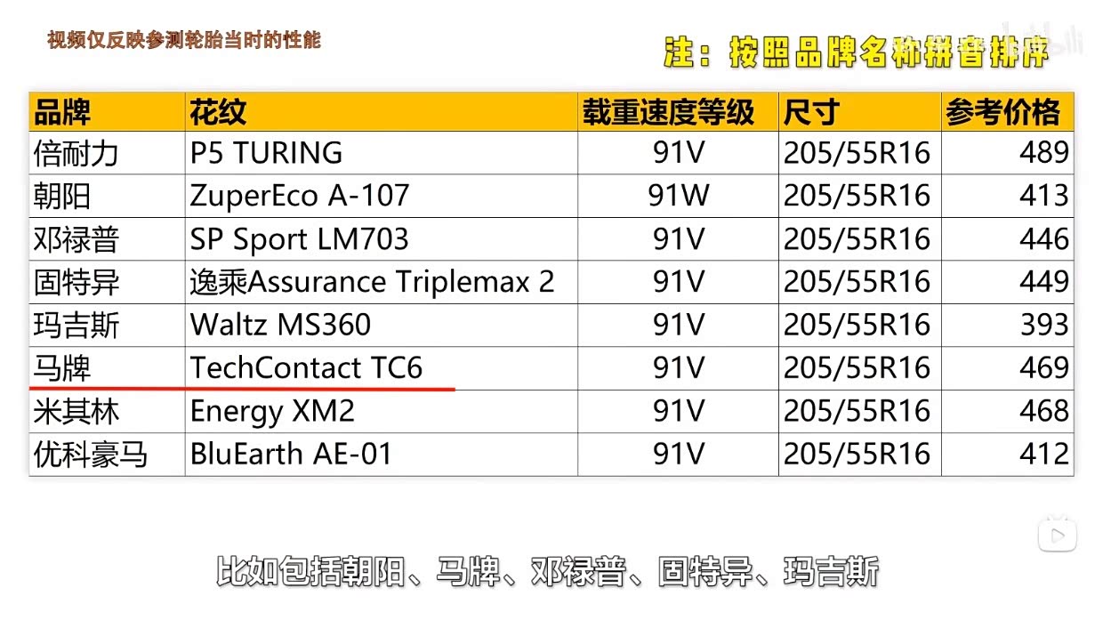

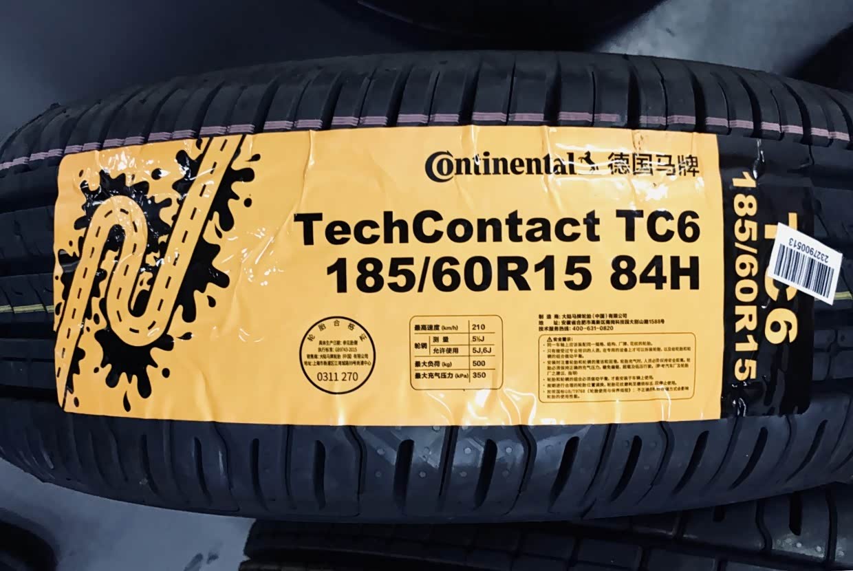

185 60 R15尺寸的轮胎大部分是各品牌的低端入门级型号,以经济型轮胎为主。这个尺寸注重抓地性能和制动性能的产品比较少,最终在倍耐力P1,马牌TC6,米其林XM2,三款轮胎中挑选。

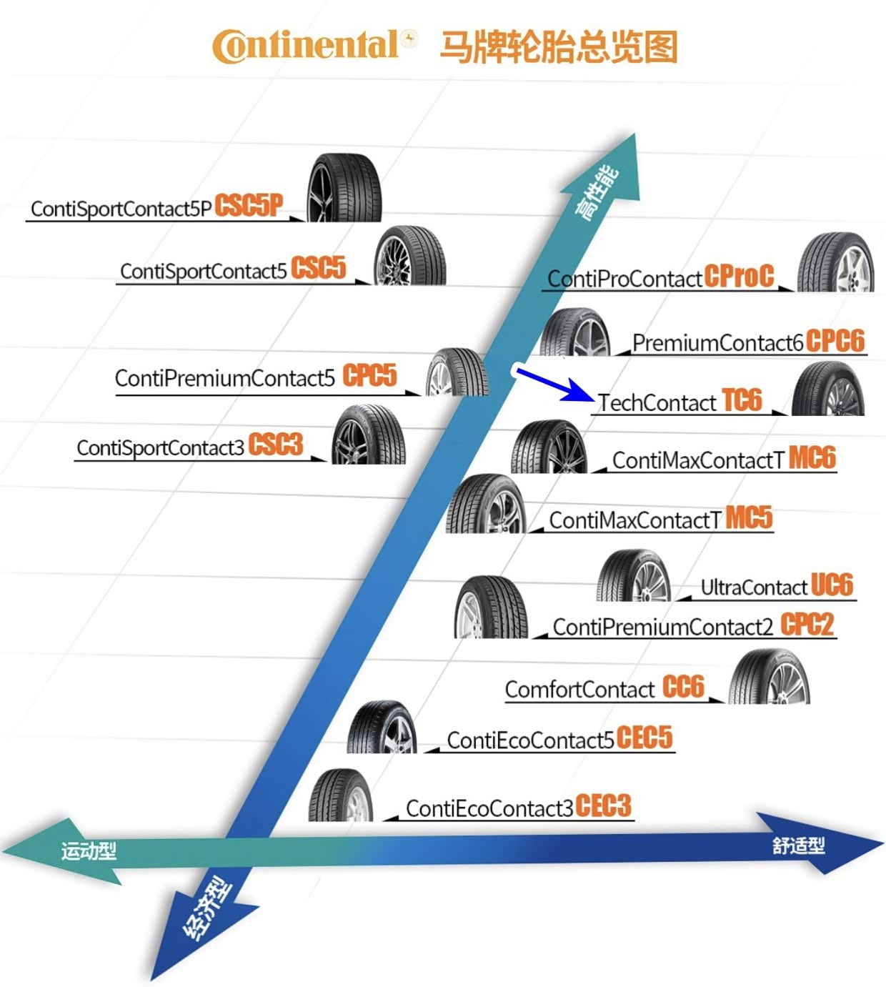

通过中国生产的轮胎海外测试这档节目中得知,马牌TC6这款轮胎在整体评测中具有不错的表现。
马牌TC6干地制动38.5米,湿地制动55.2米,排名第二。
排名第一的是朝阳A107。
虽然马牌TC6是马牌给途虎的特供型号,与米其林XM2一样为国内特供,为国内路况而研发,但马牌TC6整体性能更好,价格更便宜。
在同品牌轮胎中,产品定位越高,整体性能越好。

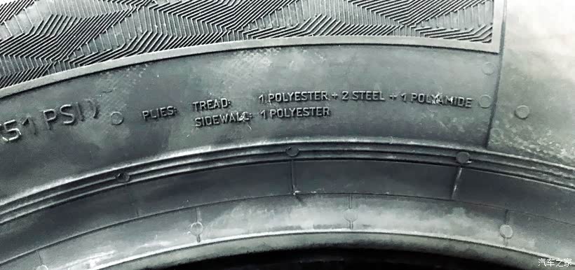

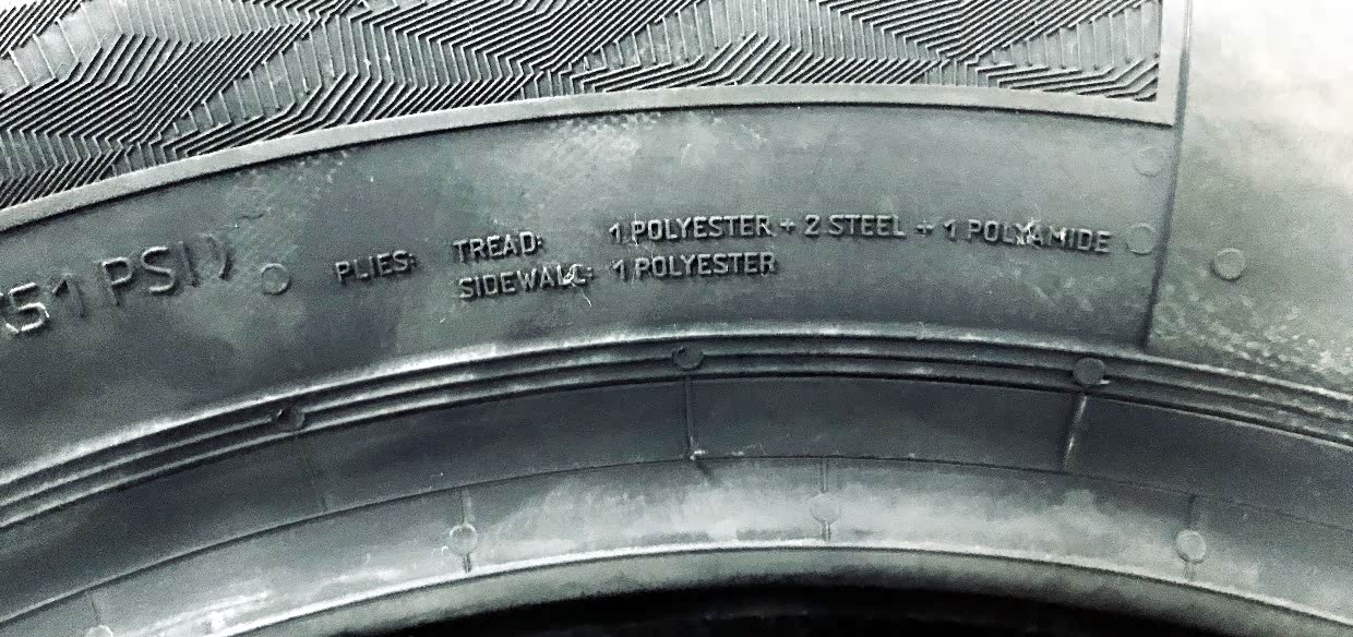

马牌TC6是4+1结构的胎。(倍耐力P1是5+2结构)
胎面:1层聚酯纤维,2层钢丝,1层尼龙。
胎侧:1层聚酯纤维。

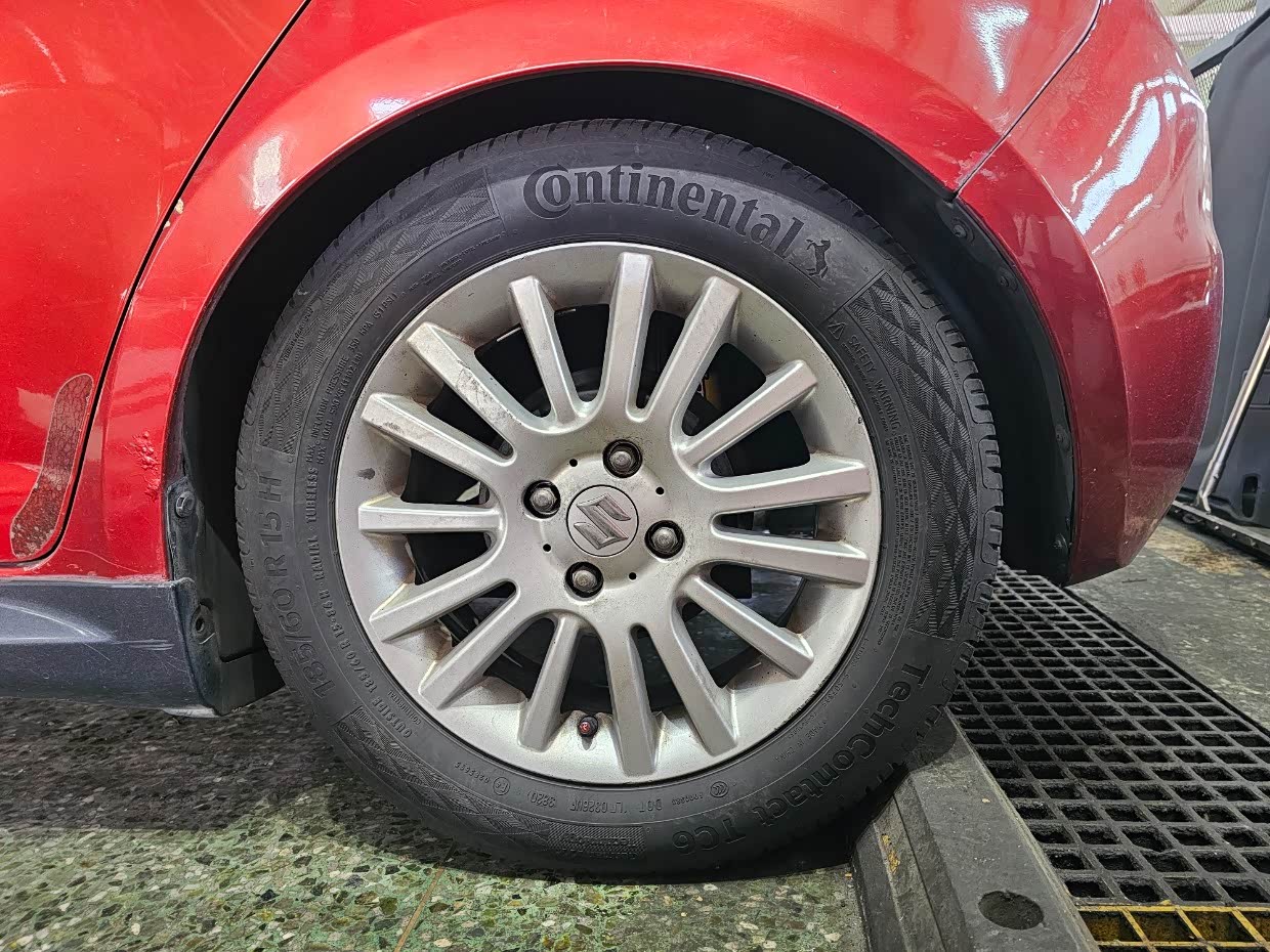

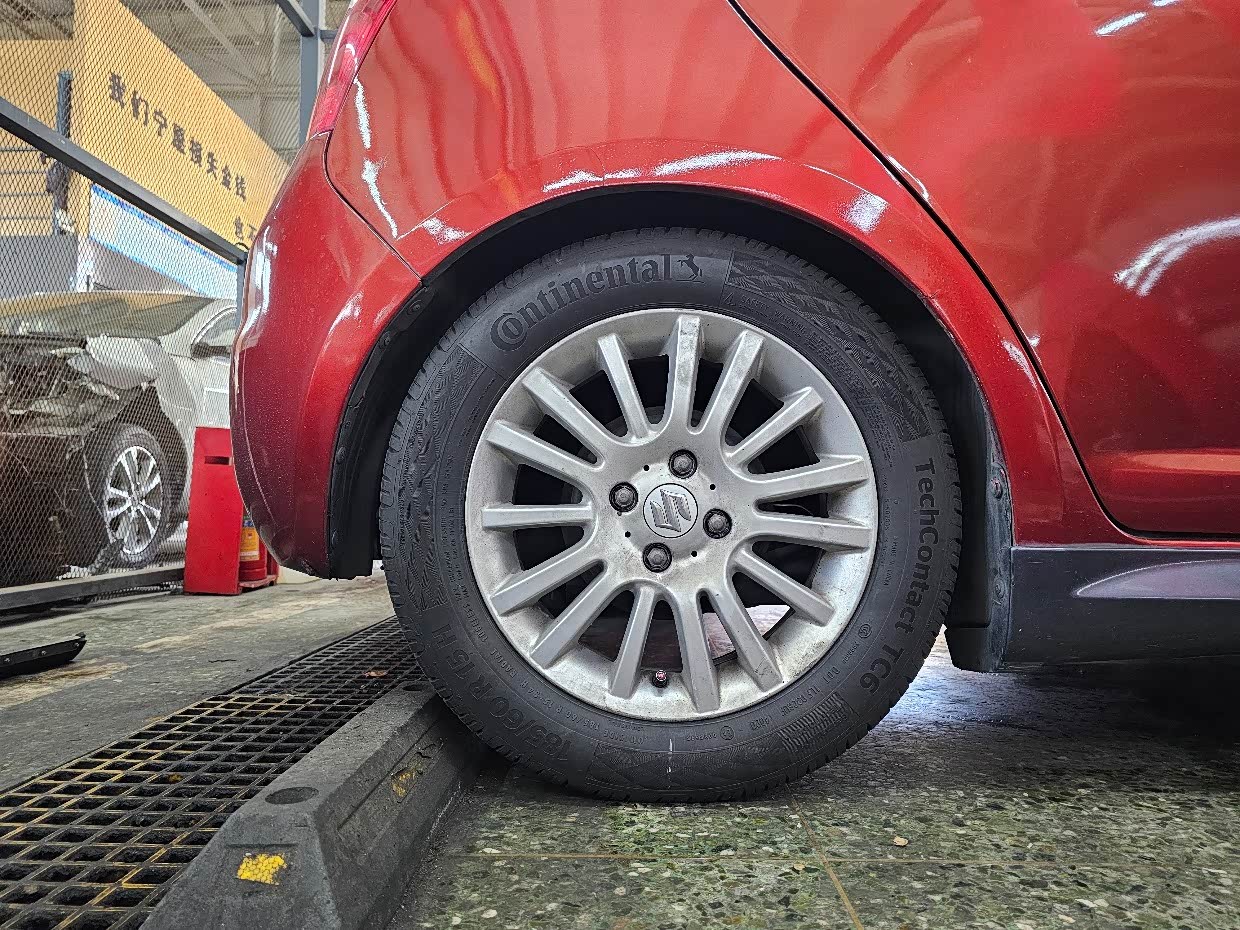

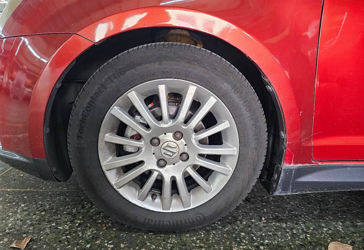

装完KYB黄桶后,前轮2指高度。
后轮1指高度。

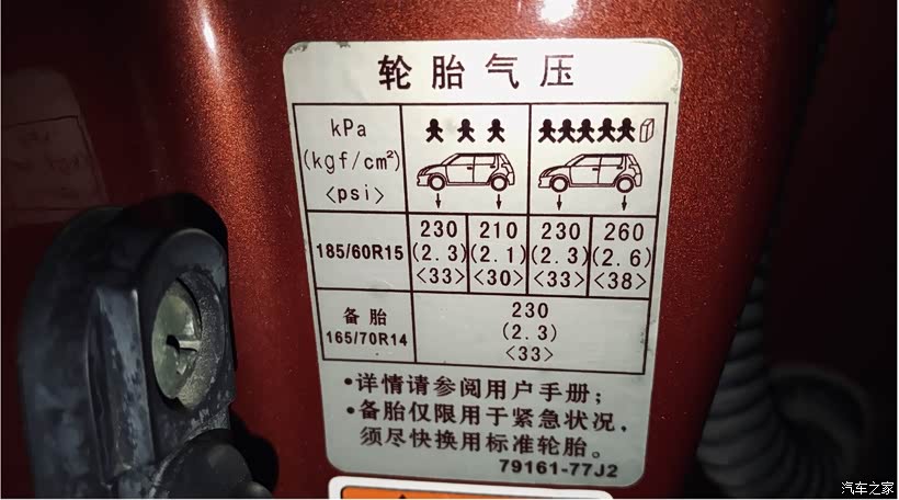

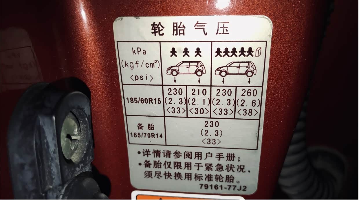

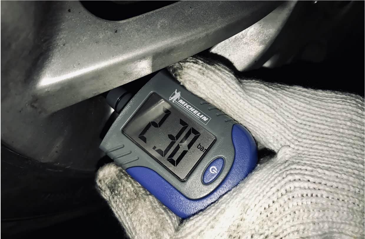

雨燕原厂标准胎压:3人以内前轮2.3 Bar,后轮2.1 Bar。(5人加重物前轮2.3 Bar,后轮2.6 Bar)
但是马牌TC6的胎侧较软,后轮2.1 Bar侧向支撑不足。
所以胎压根据轮胎的橡胶配方稍作调整,目前设置前轮2.3 Bar,后轮2.3 Bar。

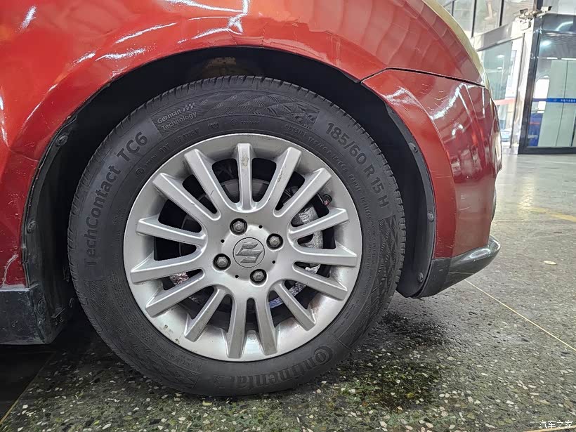

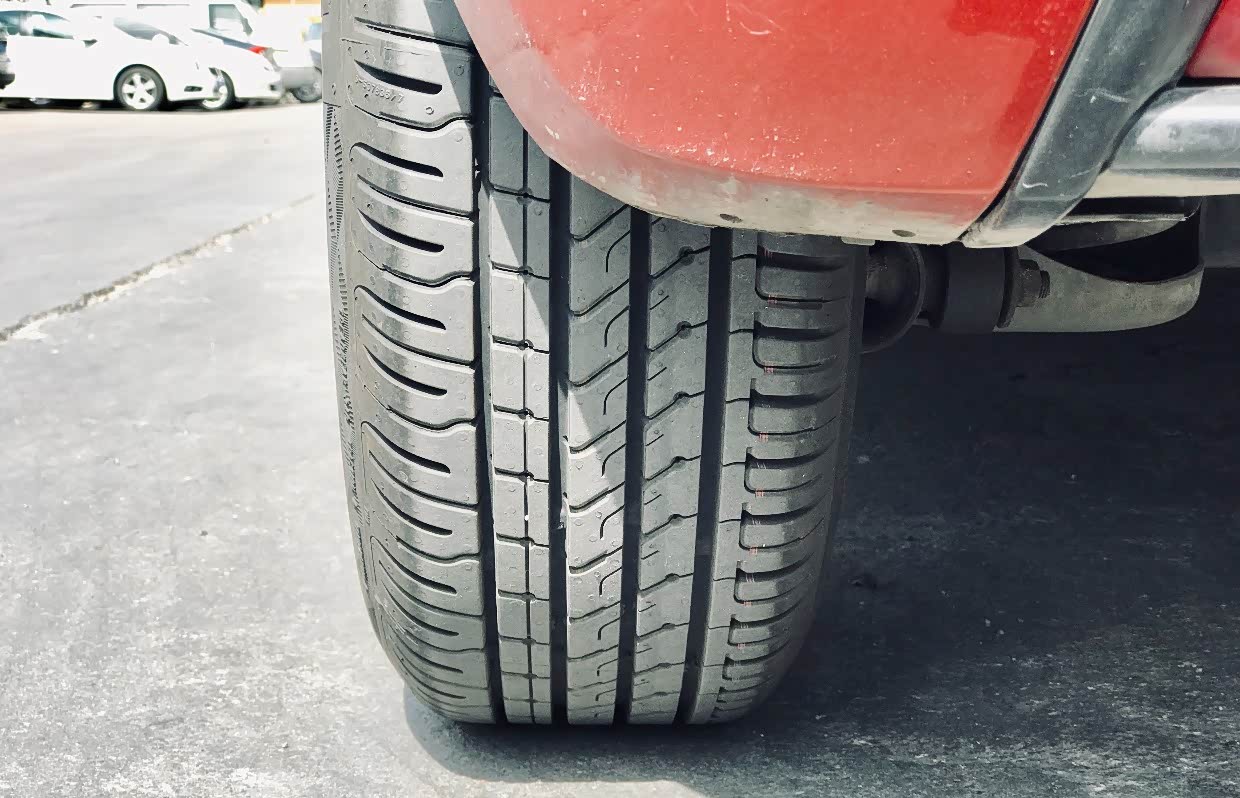

马牌TC6轮胎,制动性能表现。
1、干地制动:刹车初段制动力灵敏,刹车踏板有反馈;中段制动力较弱,特别是高档位时的制动力不足,减速不明显,需要降档拉高转速搭配发动机制动进行减速;尾段制动力清晰,一脚刹车踩到底,时速戛然而止稳稳停住,轮胎没有滑动现象,虽然刹车不够线性,但相比原厂锦湖轮胎整车制动力提升明显。
关于刹车盘和刹车片的异响,一般摩擦系数的刹车片(原厂或原厂替换)并不会出现异响,如果有异响原因可能来自于轮胎的制动力不足,轮胎滑动导致刹车系统负荷加大,原厂盘和片的制动力是够的,只是原厂轮胎的制动力不够,换一套制动力强的轮胎就行,跑街原厂盘和片就够了。

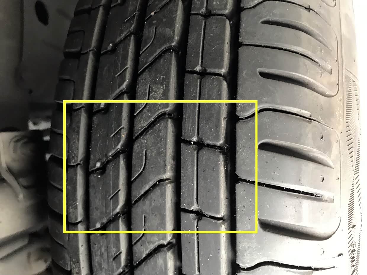

2、湿地制动:虽然马牌TC6轮胎标称主打湿地性能,我最看重的也是湿地,但马牌TC6轮胎在湿地性能上并不令人满意,原因在于185的胎面宽度导致4条排水槽都太窄了,排水能力有限,轮胎容易打滑。

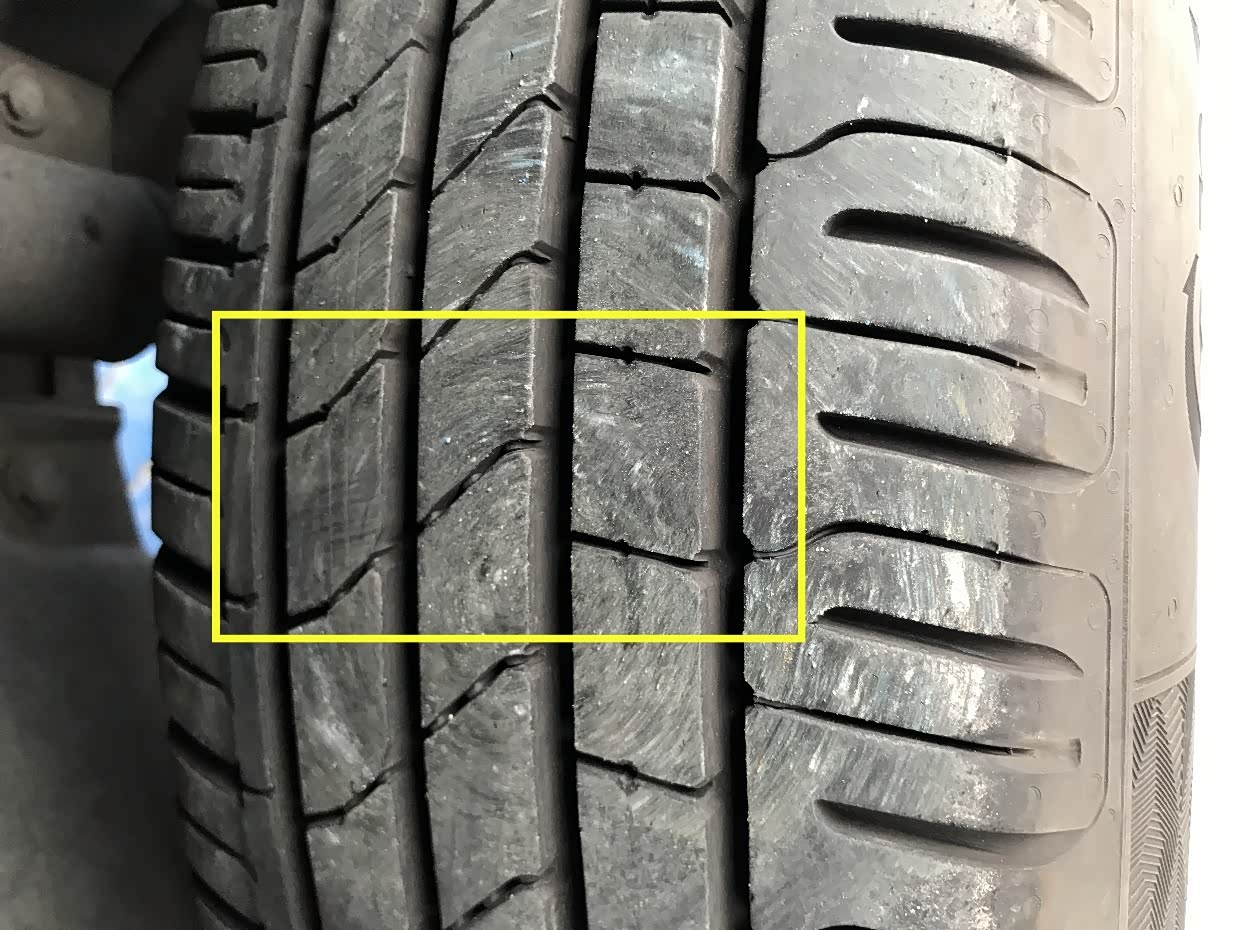

马牌TC6湿地性能随着花纹的磨损,打滑现象会变得异常严重。当TC6胎面上的细小花纹被磨平以后,轮胎遇到积水路面就会出现滑移,车辆笔直前进时轮胎滑移并不明显,当车辆带一点角度时轮胎滑移异常严重。
可以说马牌TC6的干地性能有着不错的表现,即使185的胎宽也能稳稳抓住地面,配合发动机制动,减速从容淡定。湿地性能不尽如人意,185的胎宽排水受到限制,一但表面花纹磨损以后,湿地变得非常滑。
