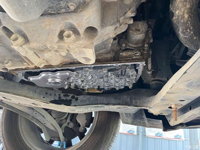

放好油开始拆底壳。

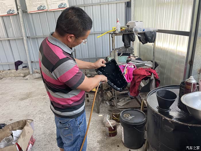

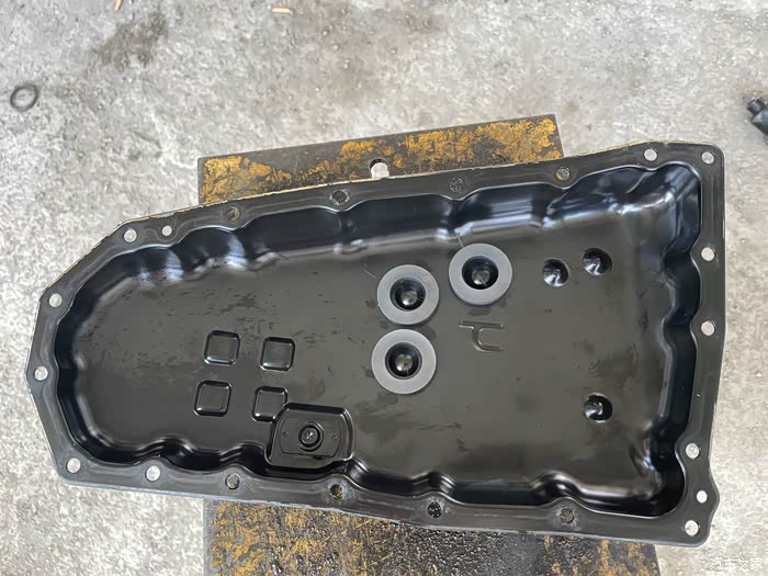

拆下来的底壳,黑色漆,没有看到的那么恐怖。3个磁铁的粉末有一些,不是很多,没有上次更换多。说明更一次后,可以10万公里在更换。
用手试了一哈,也有一层!!!

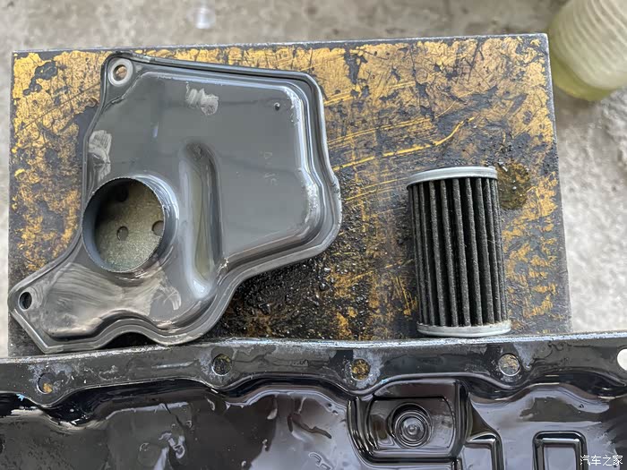

换下来的铁滤芯和纸滤芯,感觉也还好,不算很脏!!!上次铁滤芯里面都是黑色的。

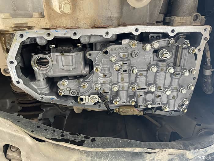

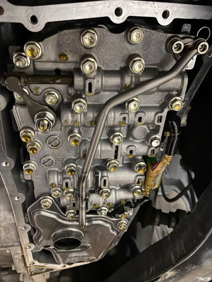

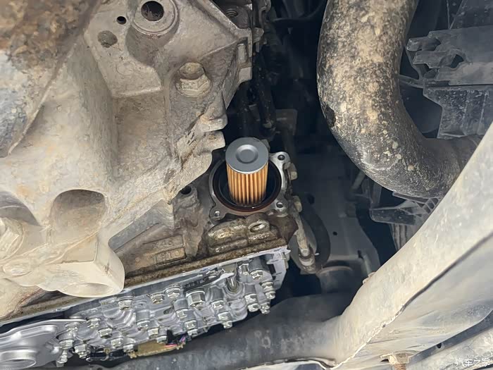

阀体这看着都是很干净的!!!希望不要怀哦!!!修不起!!!!
纸滤芯在外面,先更换新的!!!
铁滤芯在阀体左边,也更换了新的!!!

底壳清洗!!!
清洗干净后的底壳!!!垫圈还是用原车的!!!
