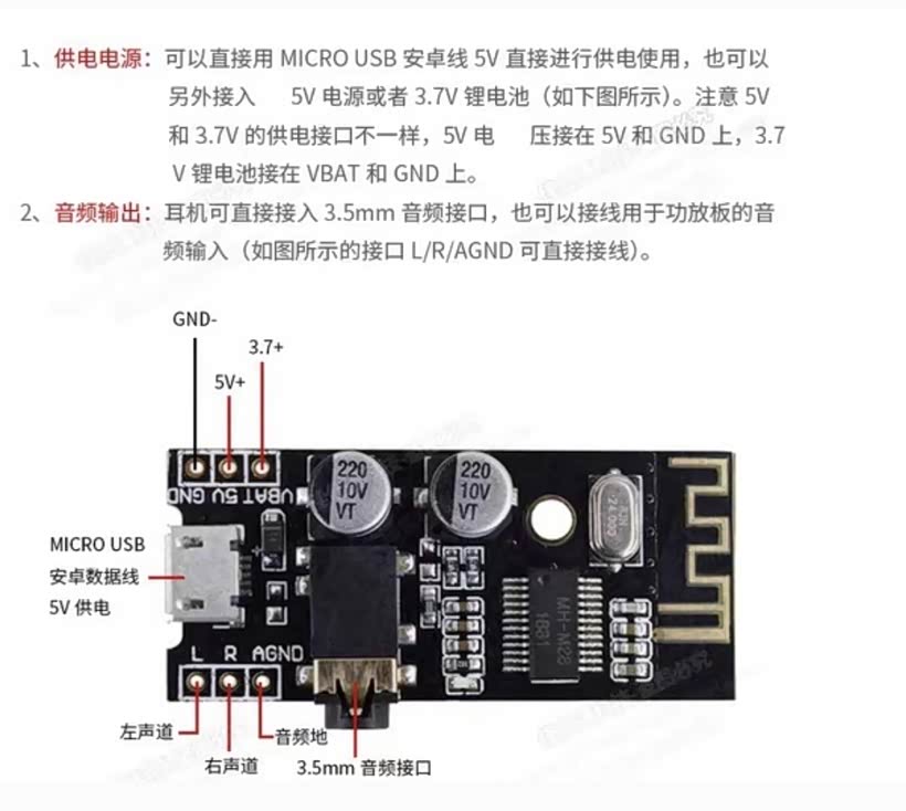

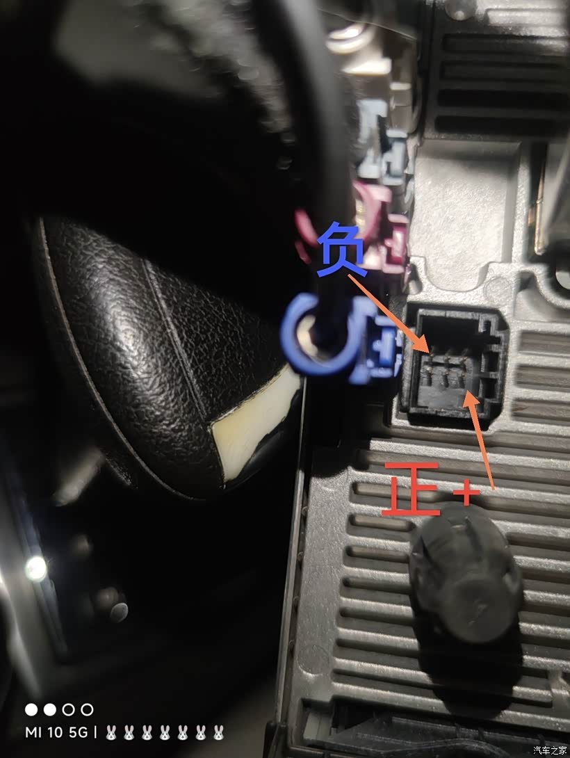

手上有一个蓝牙模块,接5V供电

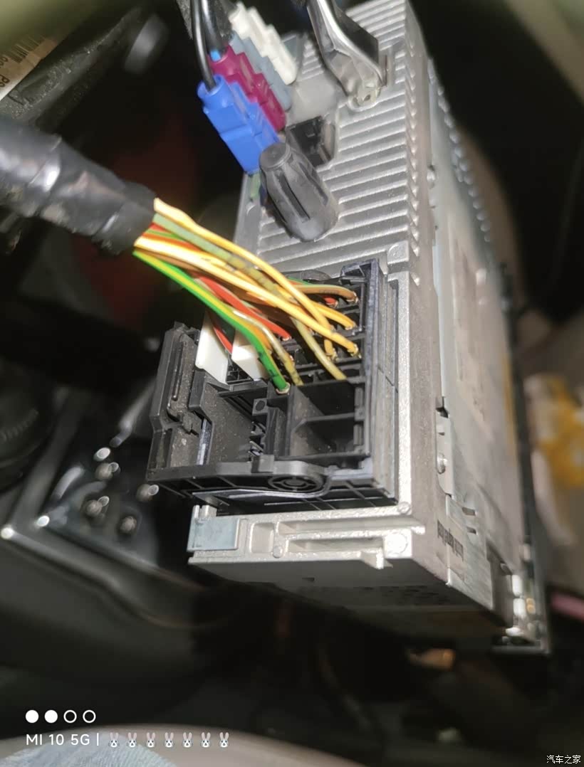

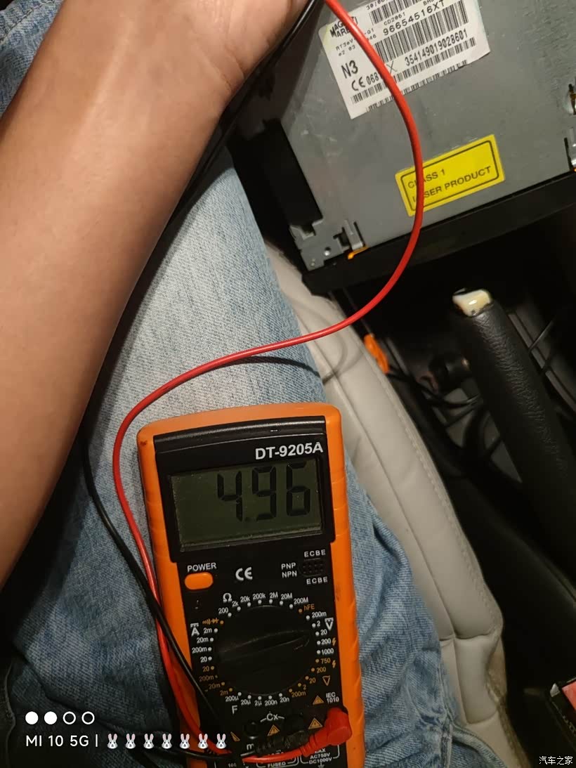

这两个针脚之间电压4.97V,没记错好像是3针和4针

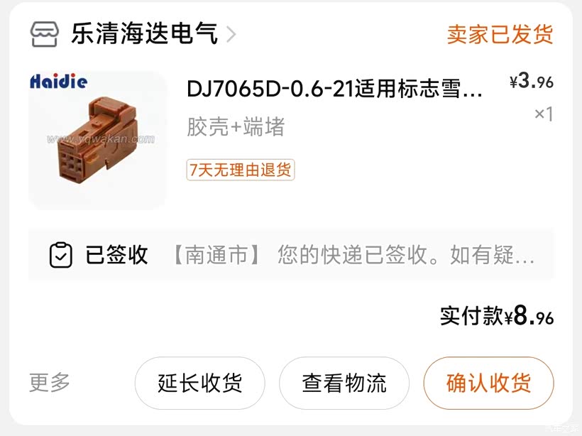

某宝买一个插头

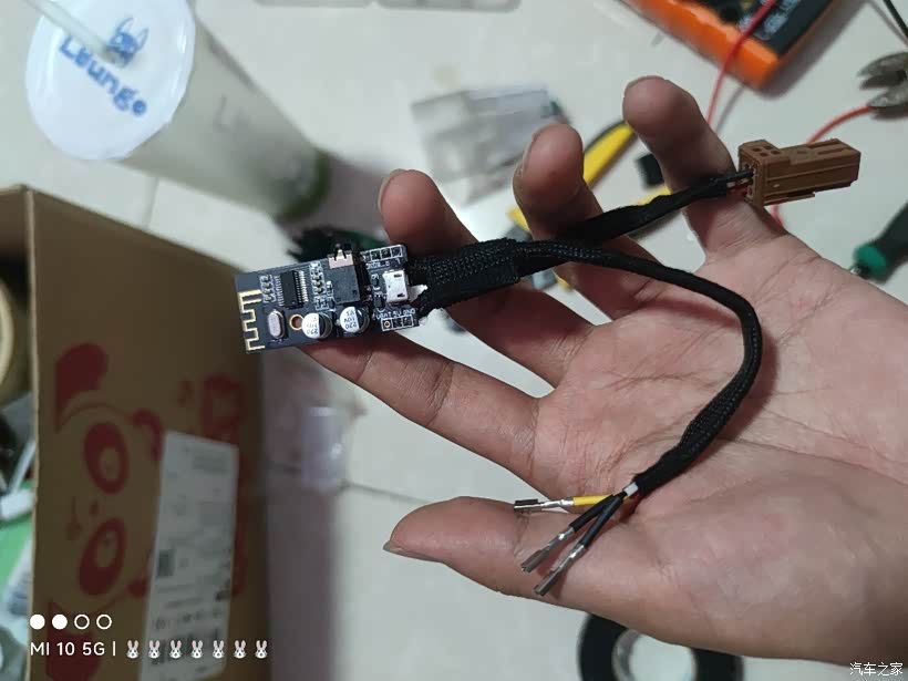

蓝牙模块
接线

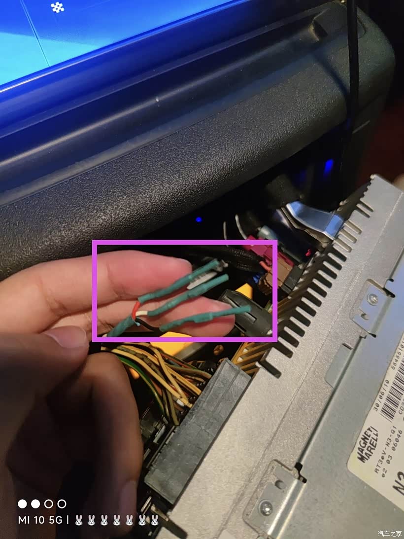

接好线的样子,用绒布胶带缠好,防止异响

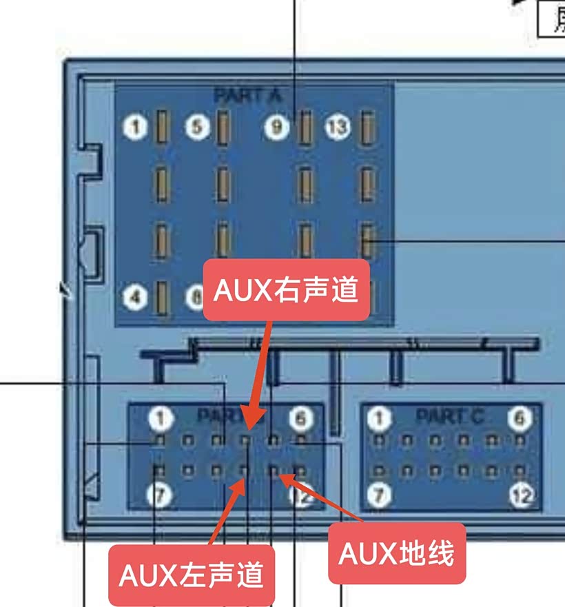

白色插头
白色插头对应图中的PART B,需要用到三根线,分别是4   10   11针脚,分别对应右声道  左声道  音频地线
把原先的这三根线退针取下来就不用了,然后把蓝牙模块上面的三根线(左声道 右声道 音频地)插到对应位置
电源插头查好

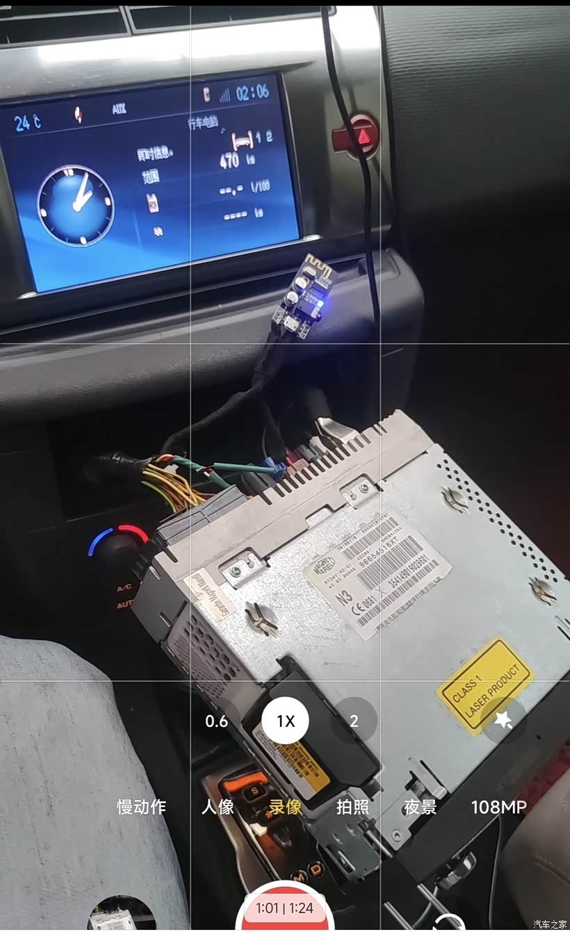

通电,蓝牙模块指示灯亮起

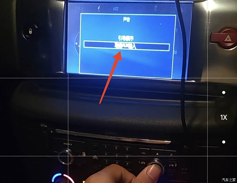

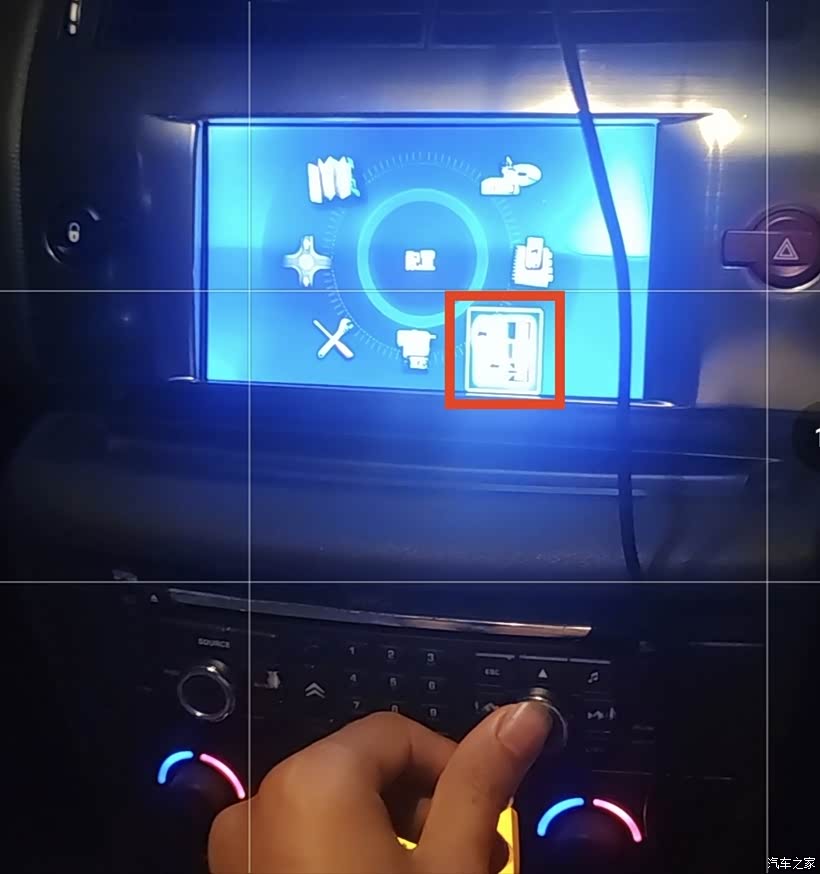

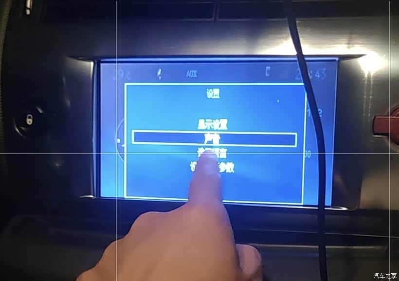

听歌只需要把主机切到AUX模式,连接蓝牙,就能播放,音质比之前有不少提升
