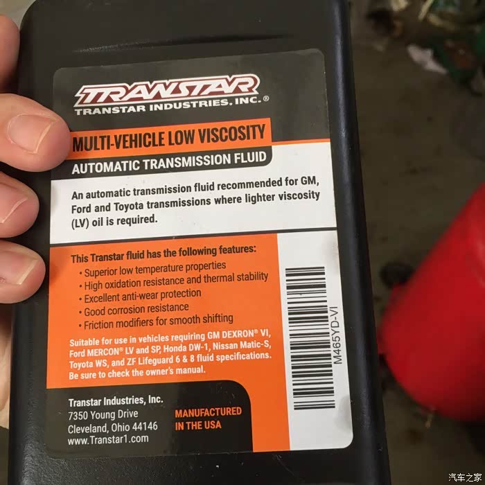

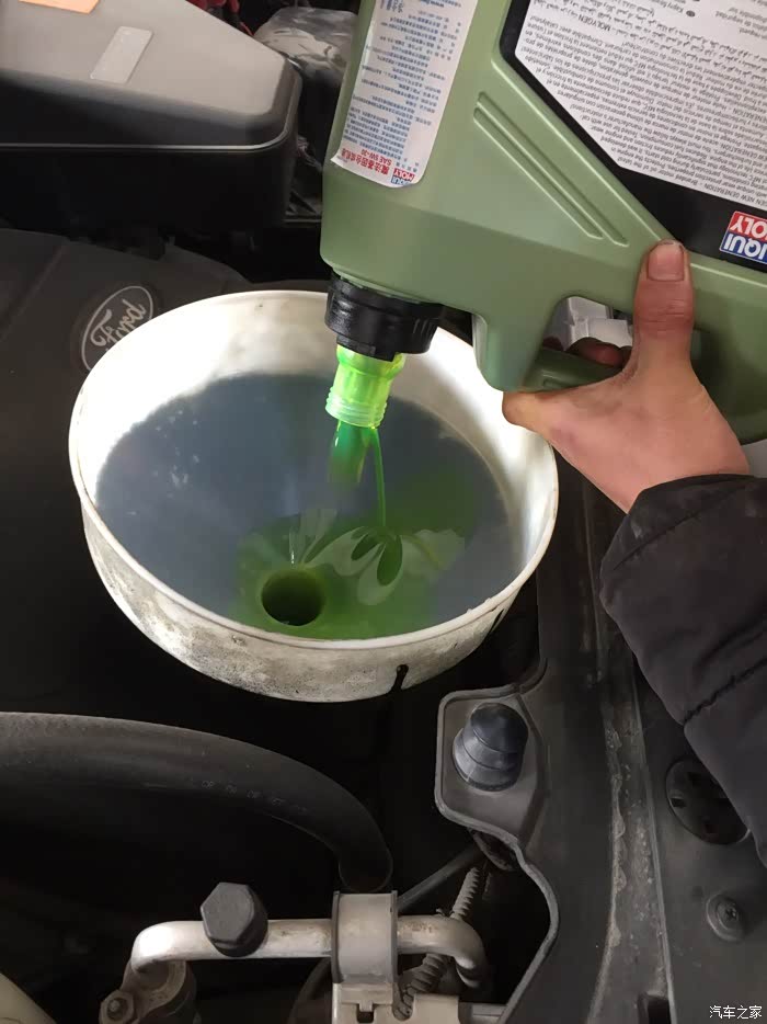

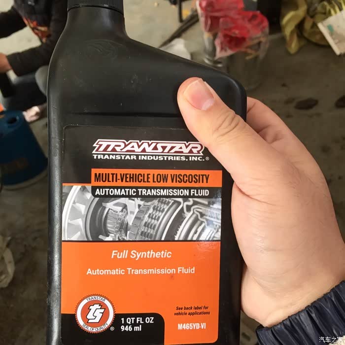

不知不觉车都跑了10万公里了,应该说进口锐界底子确实好,3.5自吸除了城市堵车时候费点油,总得来说确实是好车,动力性非常好,高速不敢说见谁灭谁,也是身强力不亏,而且车也皮实,除了上次换个刹车真空助力鼓外,基本没有啥其他专门需要花钱的地方,老锐界的四驱也不错,加上米其林揽途的功力,一般的冰雪路面跑的稳,刹的住,目前老锐界已经退居二线,成为女儿上下幼儿园的保姆车了,主要也是看重锐界的安全。到了十万公里,按照保养手册的要求,除了正常保养,变速箱油也应更换,毕竟车现在老跑城市道路,对车变速箱的压力还是挺大的,车早出保了,为了说能保养的更好一点,一开始还是选了(敏感词),去了后接待给我开出了一万4千多的收费项目,刨除了什么发动机清洗,油路清洗,节气门清洗,火花塞更换(6万多换的上一次,感觉车点火正常,就没要求换),剩下的正常机油?三滤,还有什么变速箱油更换算下来还是5000多,其中一大半是工时费,我自己带着有双十一买来的机油和三滤,变速箱油我没带,准备在(敏感词)那里买,没想到(敏感词)不许我用自己的机油和三滤,非要求我买他们的,唉,车没出保前(敏感词)这样还能吓唬一下我,都出保了,就算我给发动机加菜油你都管不着我,于是立马起身走人,去以前一个经常保养车的修理厂,问了一下老板价格,保养自带材料不收费,变速箱油换日本爱信专用变速箱油,一升80,节气门免费清洗,手工费全部算130,想了一下觉得这个价格合理多了于是开整。我车原来用的是水美金美孚5w30,这次双十一买了些德国力魔魔法基因5w30,号称一万五一换,据说静音效果更好,OK,话不多说,上图
绿色神油,哈哈,因为换了不同品种的油,所以这次换之前还用福特专用的发动机清洗剂,两瓶,网上买一共70,(敏感词)卖70还是80一瓶,倒进发动机怠速15分钟,再收你几十工时费
