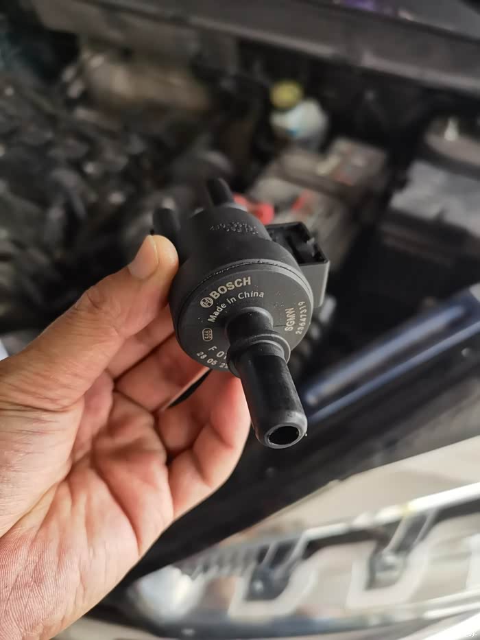

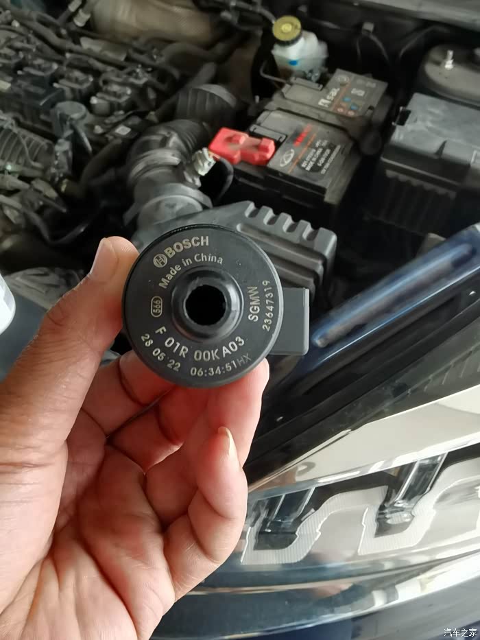

我爸在那家黑店换的碳罐电池阀,看不出来是正品还是假货,收了差不多200块。

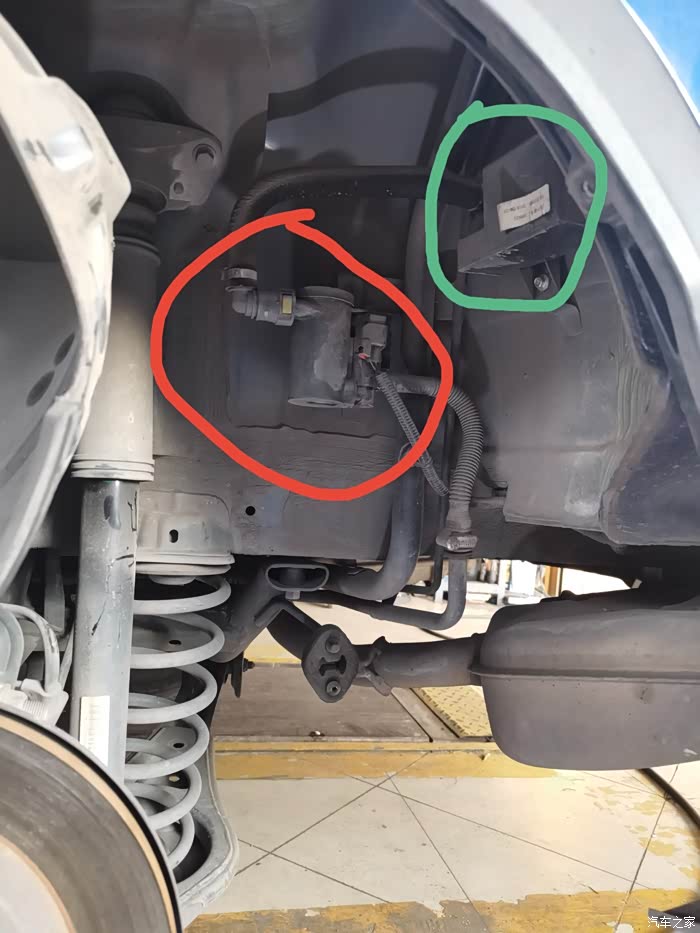

拆开左后轮护板就能看到碳罐空气阀(红色圈)和碳罐空气滤芯(灰滤,绿色圈)

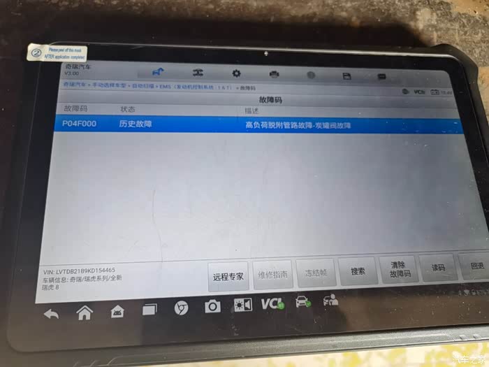

接诊断电脑读取故障码,当前无故障,历史故障码显示如下图:高负荷脱附管路故障-碳罐阀故障
经查阅此故障码的意思应该就是:碳罐电池阀到高负荷脱附管路这一段有故障点的意思。我们先是检查高负荷脱附管路,用的烟雾测试,并无漏点。然后检查碳罐电池阀的时候,居然发现TMD上次那个维修工没有接好管子和碳罐电池阀的接头 可能是因为那个管子内侧和碳罐电池阀凸出来的接头表面都比较干涩,他又不涂点润滑脂,硬插就没有插到位,插入一半就完事儿了。我们就估计这样低压的时候还好,一旦急加速高压的时候,就出现泄漏了。所以有时候事情做得好不好就是看细节的!我们把接头重新接好,清除故障码。

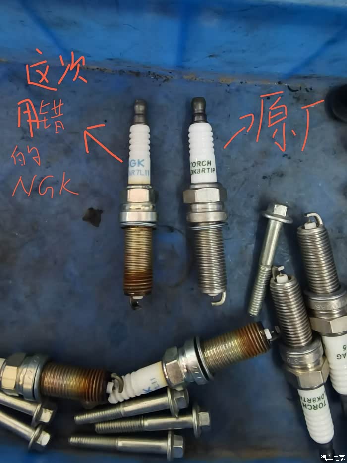

终于解决问题了家人们~! 搞了我一个月,终于查明原因!! 原来就是那个黑店给我换了一套错的型号的火花塞!! 今天我换回一套原厂火花塞上去,新车一样,动力嗷嗷叫,也没有急加速闯动的故障了!!
瑞虎8 1.6T的原厂火花塞是火炬的LDK8RTIP(OE208);NGK适用于瑞虎8的型号应该是ILKR7J8;这次黑店给我换的NGK型号是ILKAR7L11(见下图),这型号是用在马自达车系上的,并不适用于瑞虎8,尺寸和原厂的都不一样。这次黑店给我爸换的这套错的NGK ILKAR7L11,收了我爸400多!
这次事件再次说明,别过于信任汽修店,不是所有的汽修店都是专业的。上次我让我爸回去那个黑店让他查问题,他还又让我爸换碳罐,换他妈换~! 只有自己懂,才能少走弯路少花冤枉钱!
