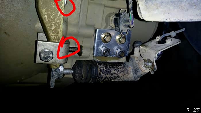

这个地方受力很大的,钩子能不能承受的了?

再分配120 2015/12/14 20:43:41 发表在 主楼
最近流行改造离合器,网上套件90元,看了几个帖子简单原理很简单,自制应该没什么难度,所以决定上地沟研究研究,结果就自己动手做了一套,感觉不错,特写出来于车友分享。连接板用1.5mm厚的不够使用时会有形变,必须使用厚的连接板,整体效果见http://v.youku.com/v_show/id_XMTQxNTQxNjM1Mg==.html

HP_L1910 2015-12-14 21:09:47 发表在 地板
楼主老款吧? 都说15款不用改 !!!
看了下,还有很多空间可以改进,哪个长的U型槽可以在上面在焊接个铁块,做2个螺丝在固定,那样就不会怕掉了,准备照你这个自己做,不过,这个焊接手艺台看不过去了,···焊接好了可以打磨一下,在喷漆······,可改进的诋毁很多,不过谢谢提供尺寸,网上买90元,太不划算,如果做好了,可能我也发帖
