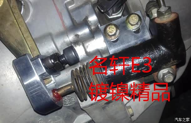

名轩E3 2015-12-19 20:49:41 发表在 81楼
楼主给个你参考

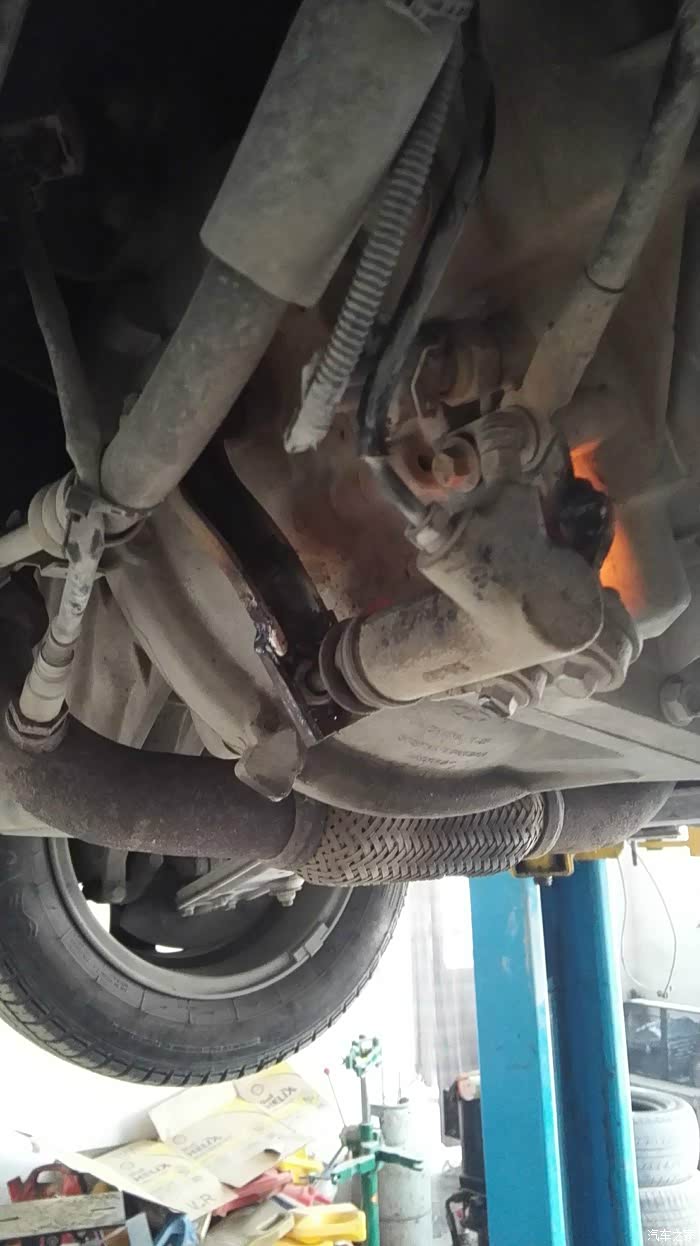

dcwz 2015-12-22 21:43:05 发表在 92楼

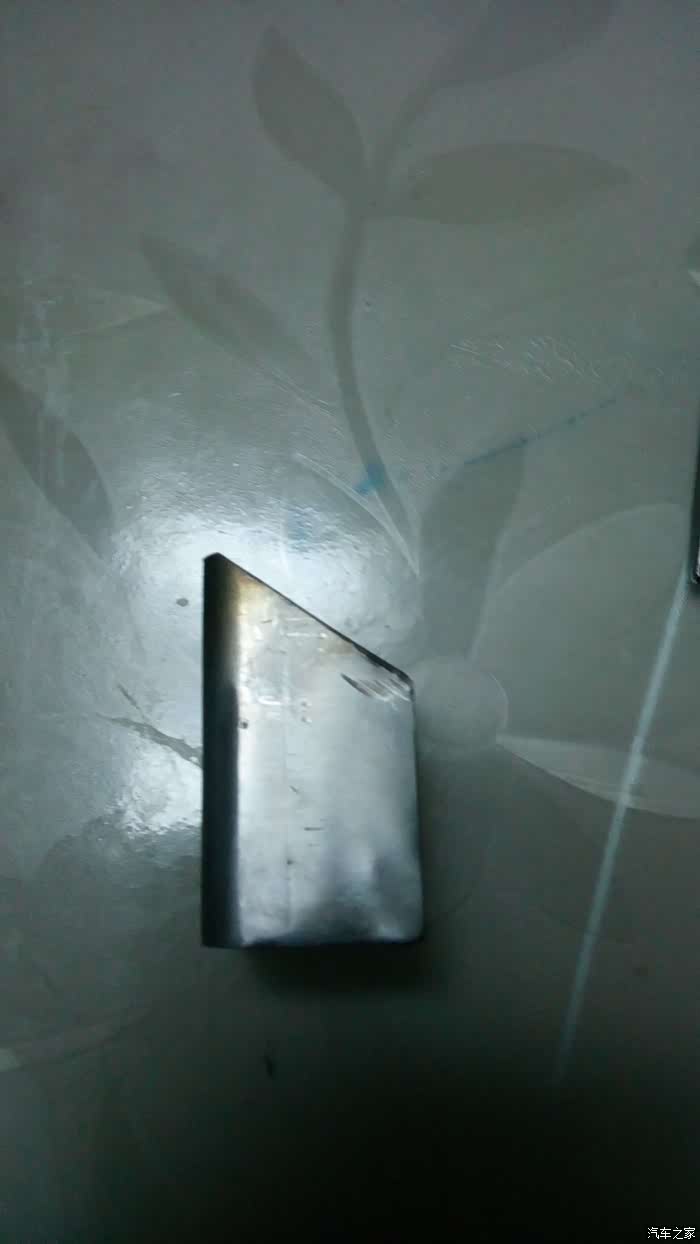

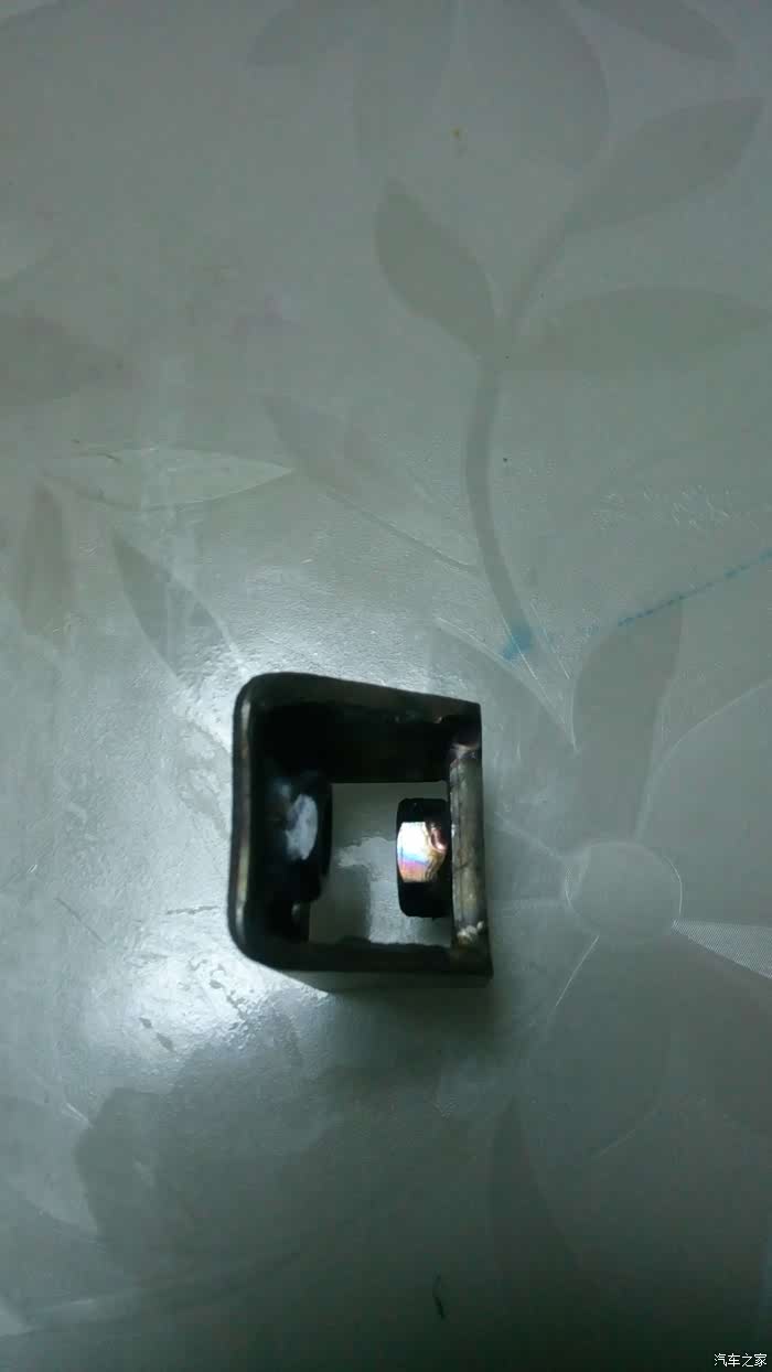

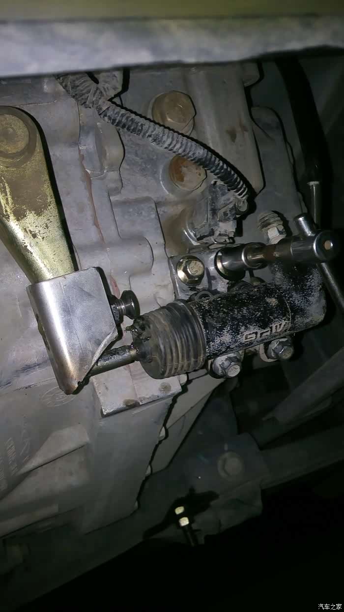

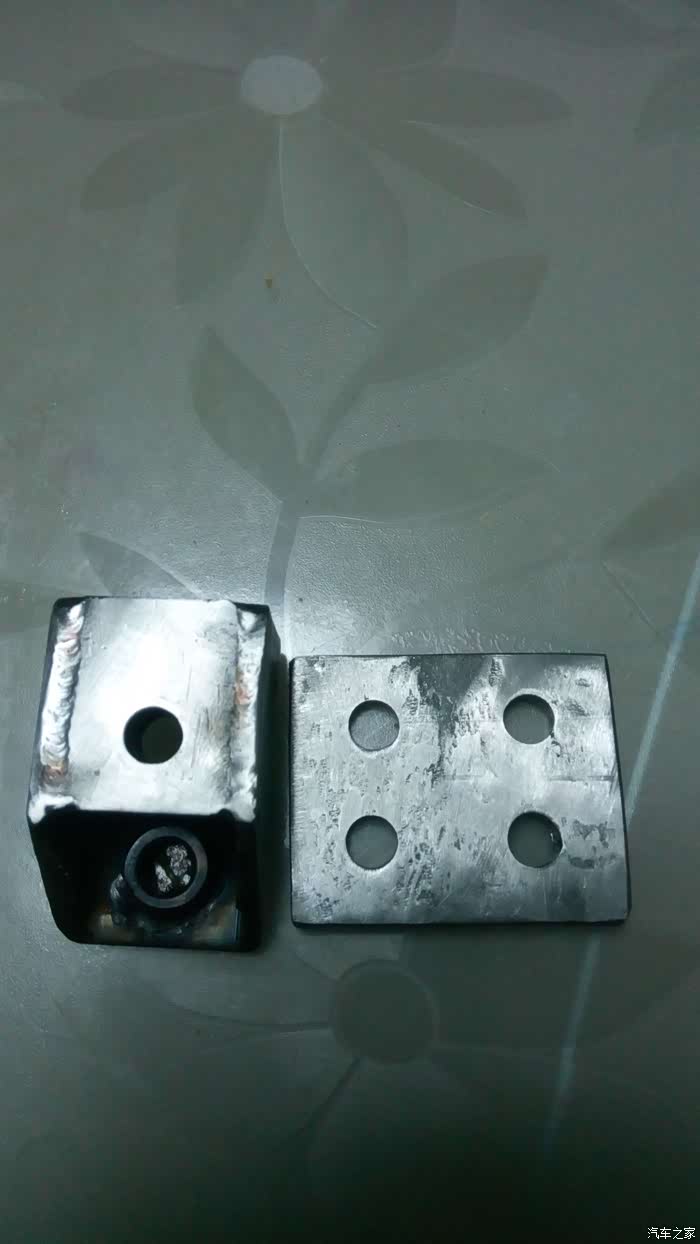

风云和旗云的发动机变速箱是一样的,分泵也是一样的。我是昨天自己改的,以电焊为主。包括分泵底座和延长板都是电焊,省事。用料是3毫米厚的铁板。悲催的是,没拆分泵就焊,把分泵活塞上的密封圈给烫坏了,后来找个别的车换下的分泵密封圈给装上了。
再分配120 2015/12/23 11:25:09 发表在 93楼
艺高人胆大啊,直接在车上焊接,分泵密封圈漏算好的,要是离合器那个轴漏油你就掉的大了。

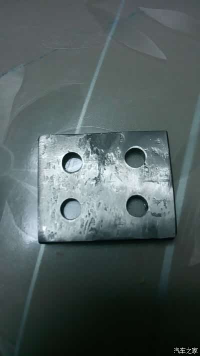

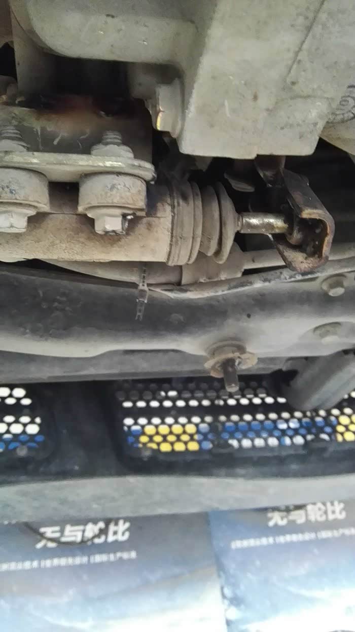

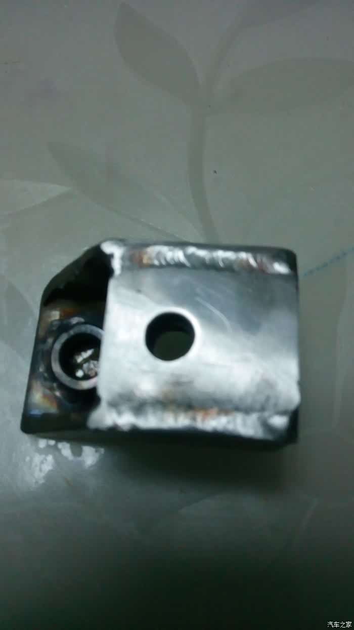

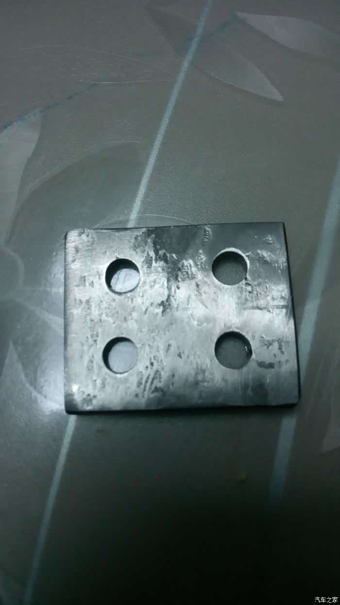

最近流行改造离合器,网上套件90元,看了几个帖子简单原理很简单,自制应该没什么难度,所以决定上地沟研究研究,结果就自己动手做了一套,感觉不错,特写出来于车友分享。连接板用1.5mm厚的不够使用时会有形变,必须使用厚的连接板,整体效果见http://v.youku.com/v_show/id_XMTQxNTQxNjM1Mg==.html

师傅好,我自己做的离合减轻器做好了。材质是3个和4个的304不锈钢.
再分配120 2015/12/25 19:24:56 发表在 99楼
只要你的材料受的了,你这个就没有问题,我看焊接的很好,把u型钢加长些,材料受的力分散些,我就是因为没有好材料,才把使用那么长的臂。
