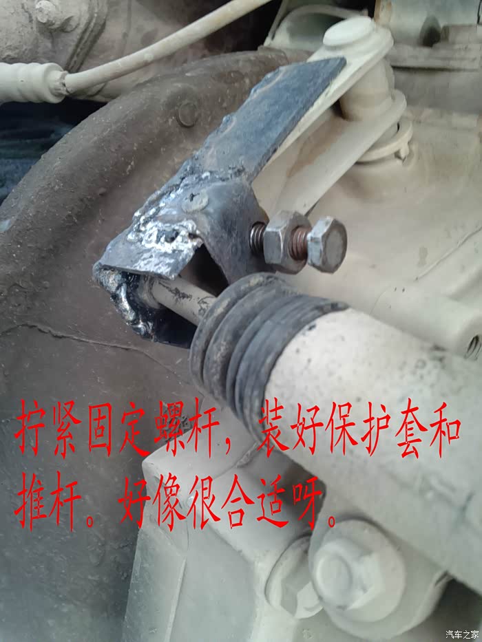

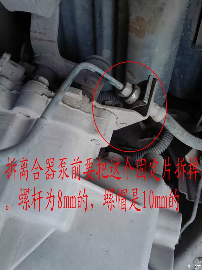

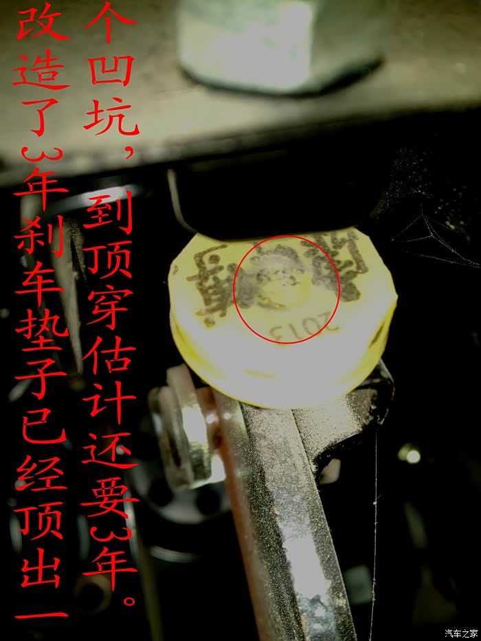

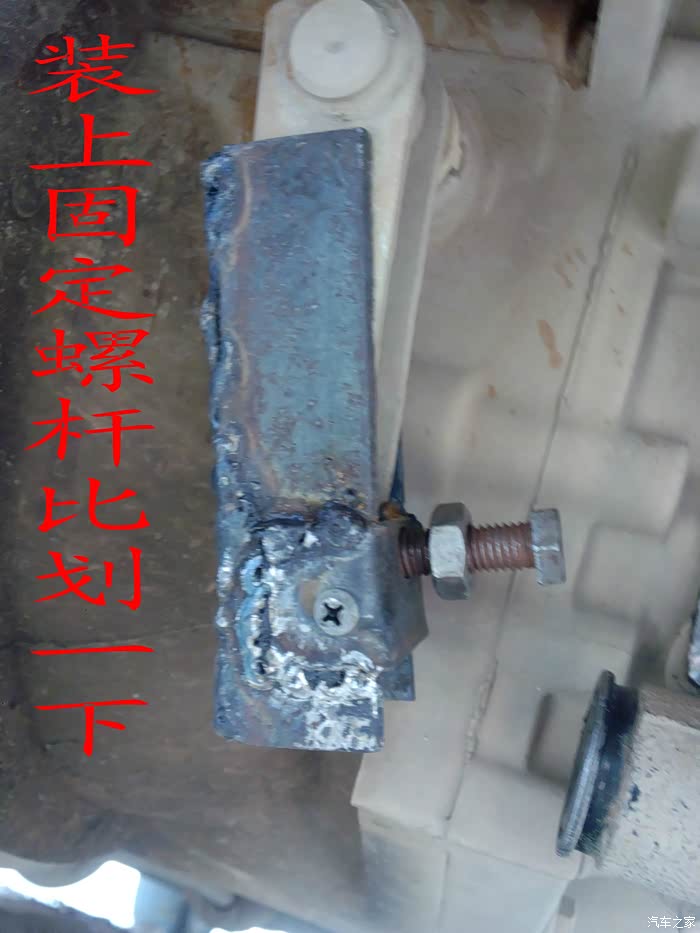

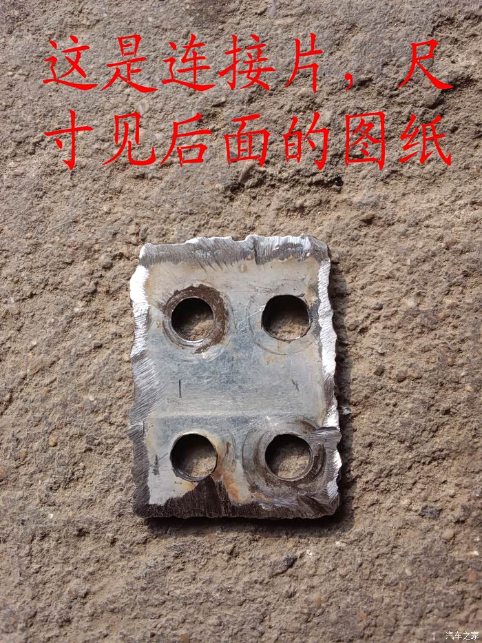

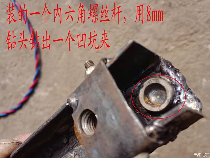

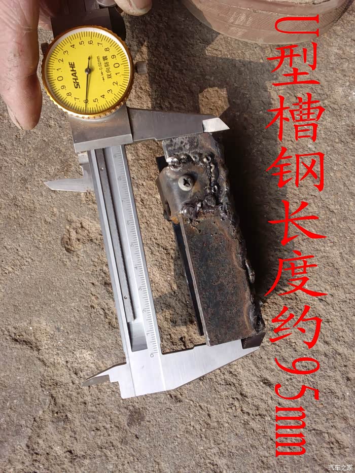

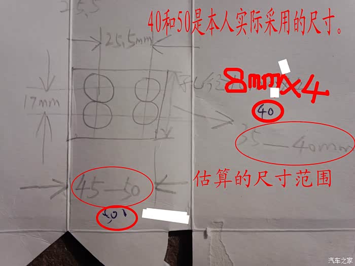

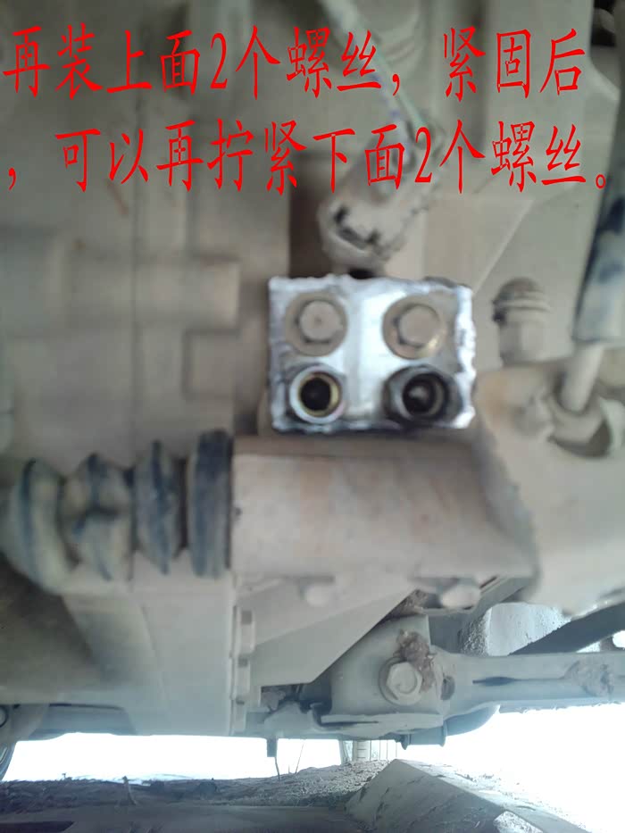

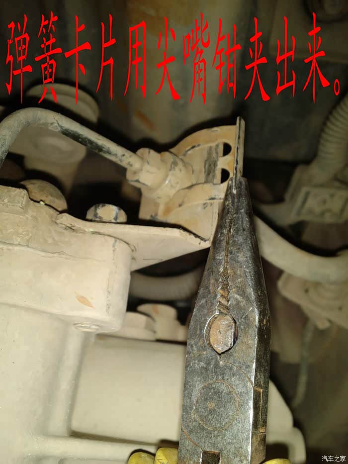

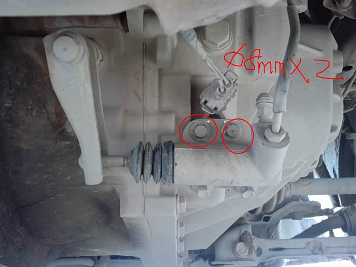

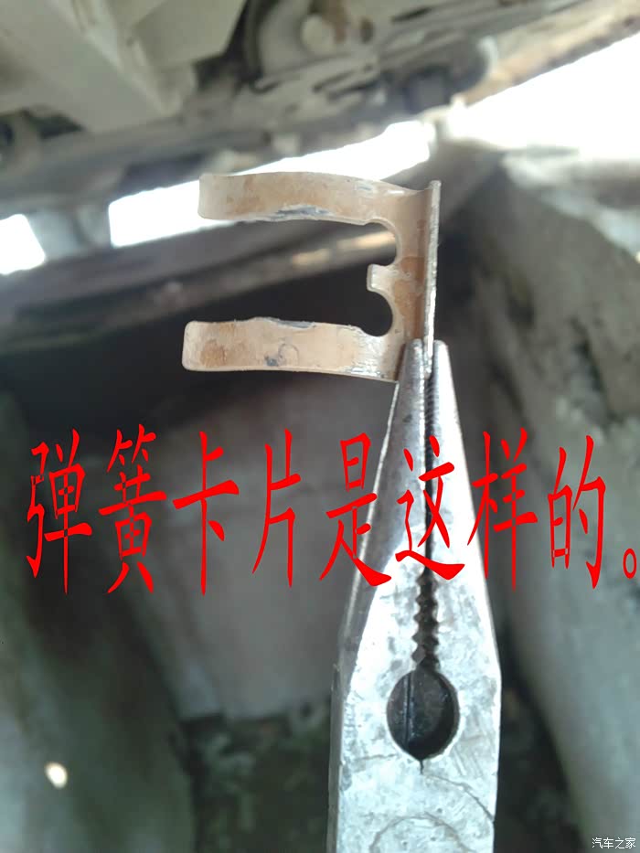

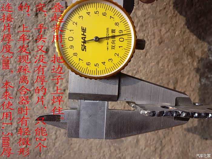

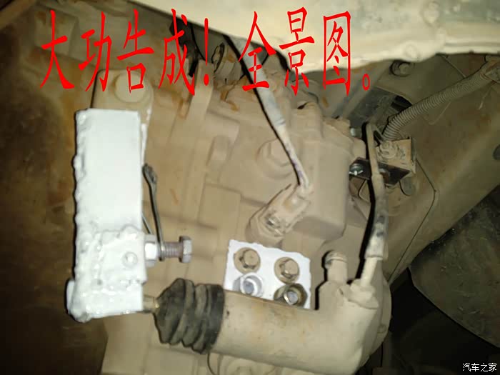

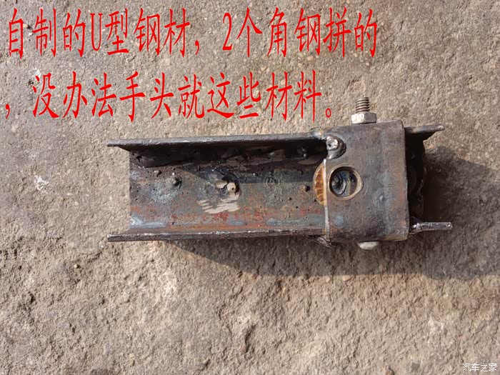

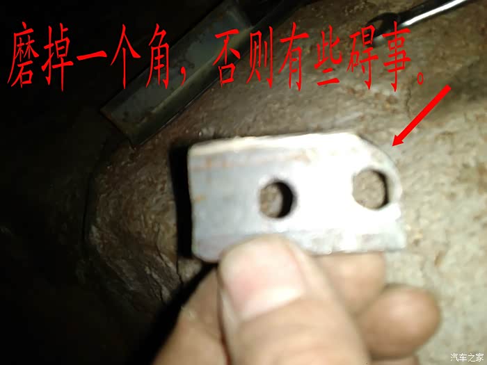

最近流行改造离合器,网上套件90元,看了几个帖子简单原理很简单,自制应该没什么难度,所以决定上地沟研究研究,结果就自己动手做了一套,感觉不错,特写出来于车友分享。
连接板用1.5mm厚的不够使用时会有形变,必须使用厚的连接板,整体效果见http://v.youku.com/v_show/id_XMTQxNTQxNjM1Mg==.html
