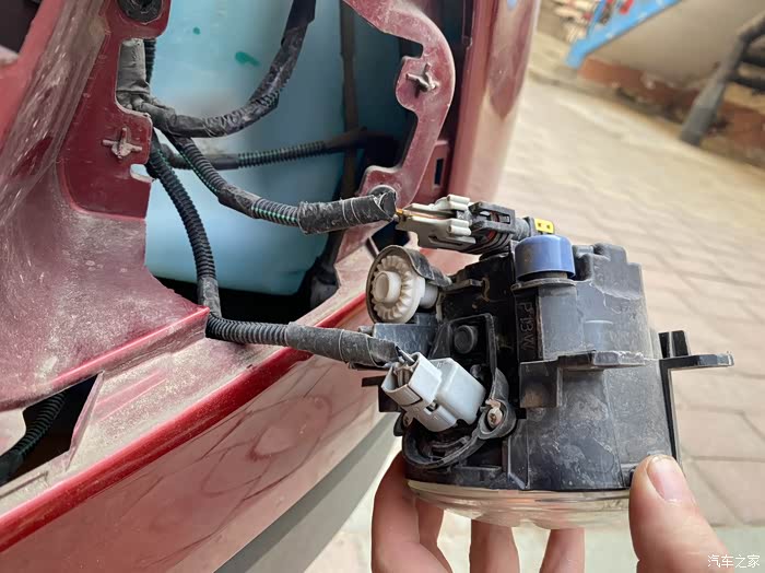

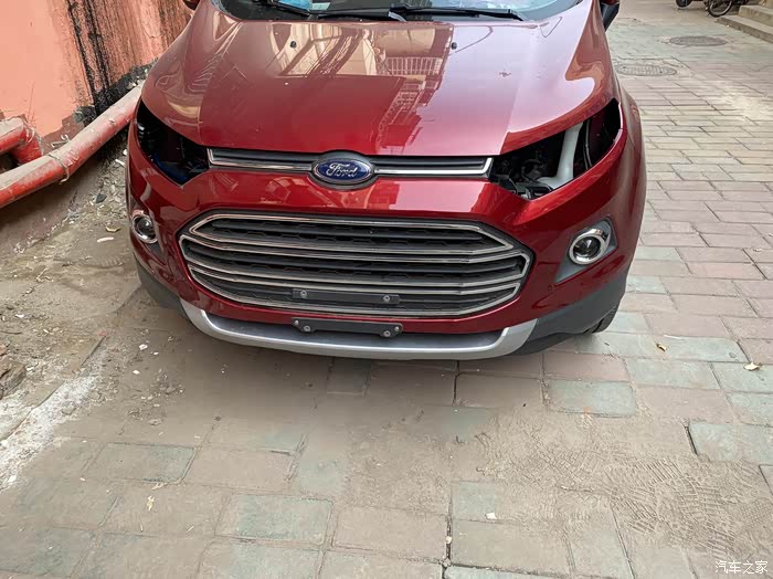

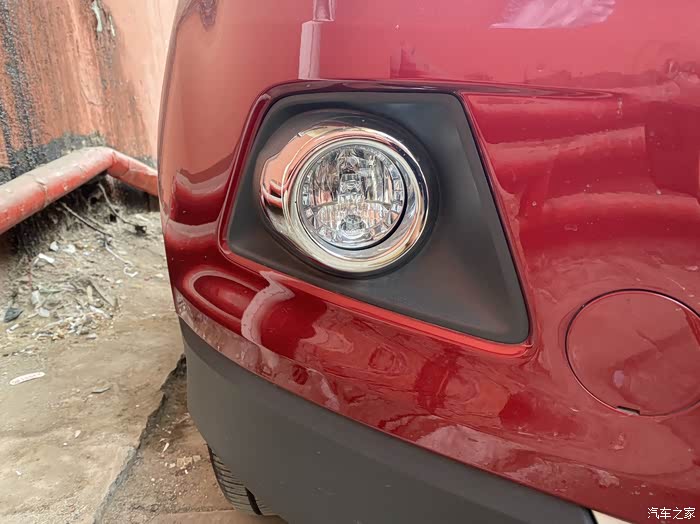

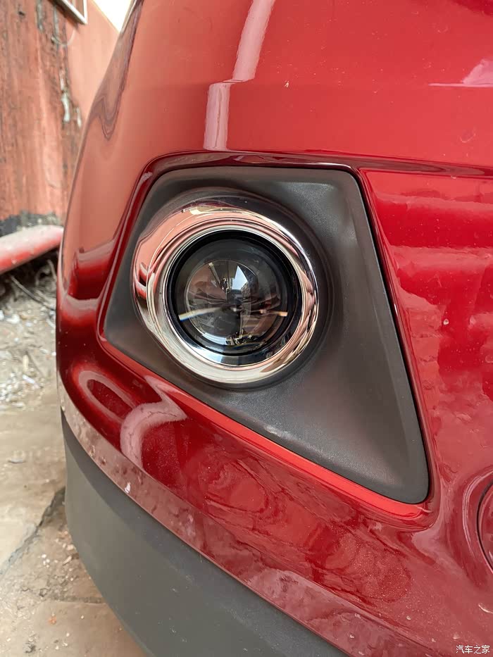

媳妇喜欢的小红。17年10月一手跑了6000公里到我手。最高配1.5。一键启动的。跑了几天小蜡烛灯。受不了。还有个反人类设计、日间行车灯就是个小灯泡,还在雾灯里。忍不了改。AES海5双光透镜疝气灯泡5500。55瓦快起安定器。雾灯也选了一款双光3000色55瓦快的黄金眼,用来应对雨雾天气。正好改了日间行车灯到大灯里。看图吧。

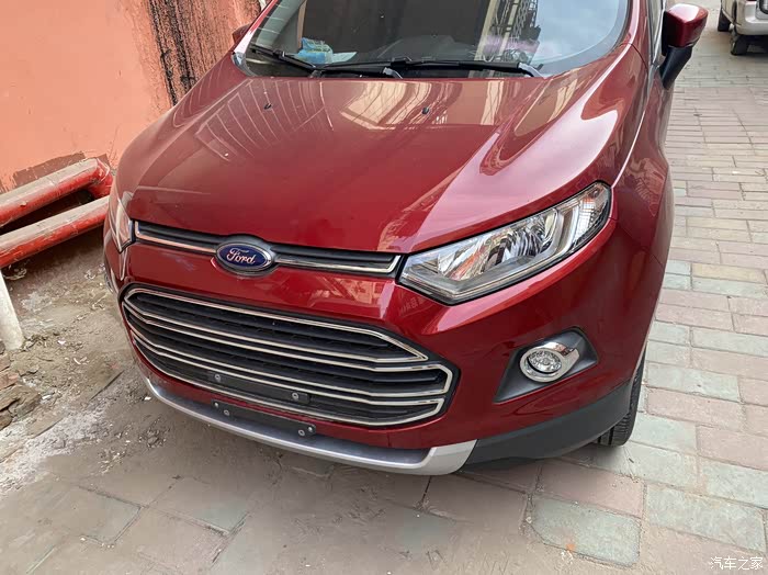

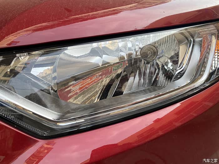

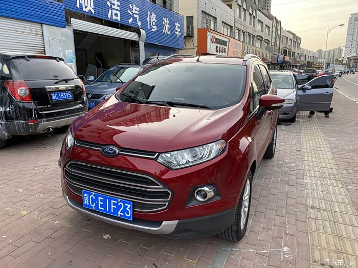

原装留念吧。

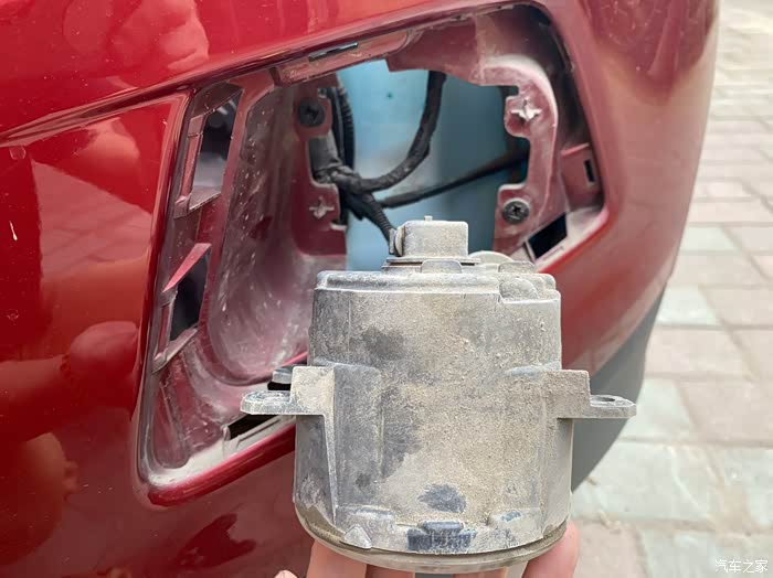

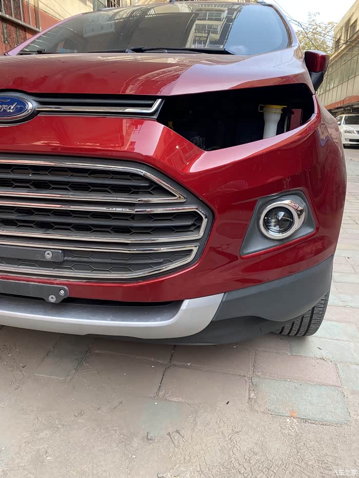

两颗螺丝。
拜拜
两个插头。
有眼无珠了

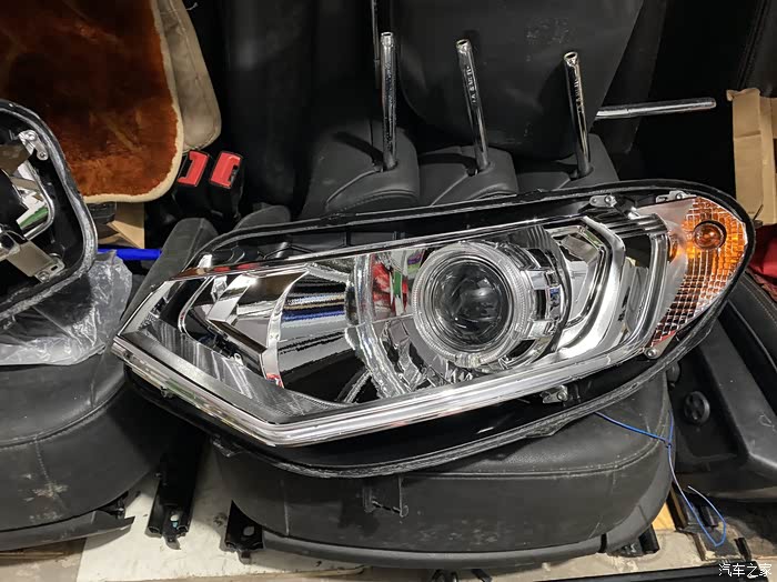

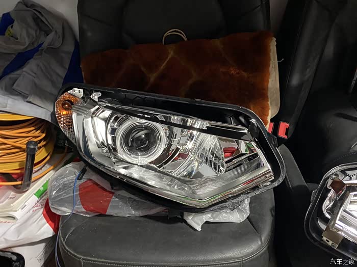

双光安装完毕。
原来大灯里的白色光导跟后配的紫色天使眼用来当日间行车灯。女士开车大家多注意吧。

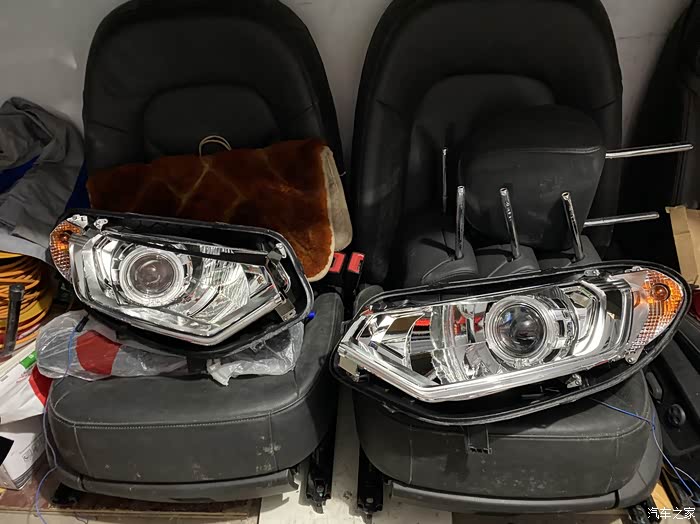

拆灯费了老劲。硬胶扣了整整一天。累疯了没拍照。这是装好透镜的效果。
全家福

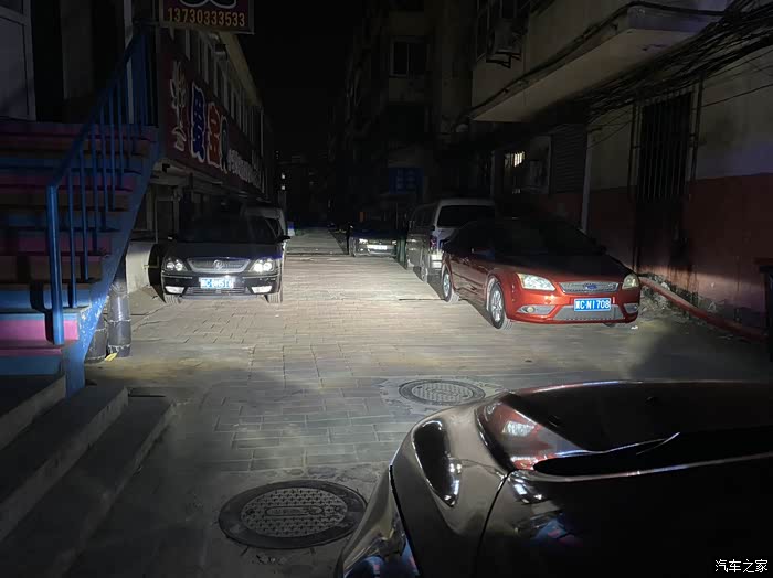

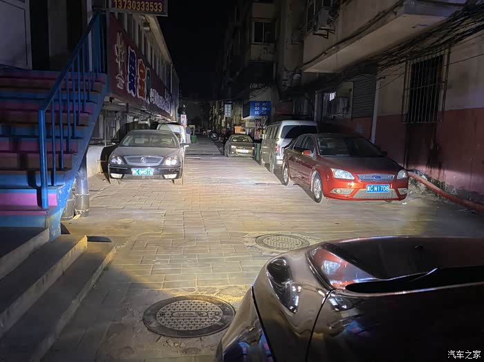

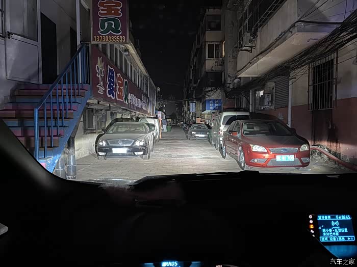

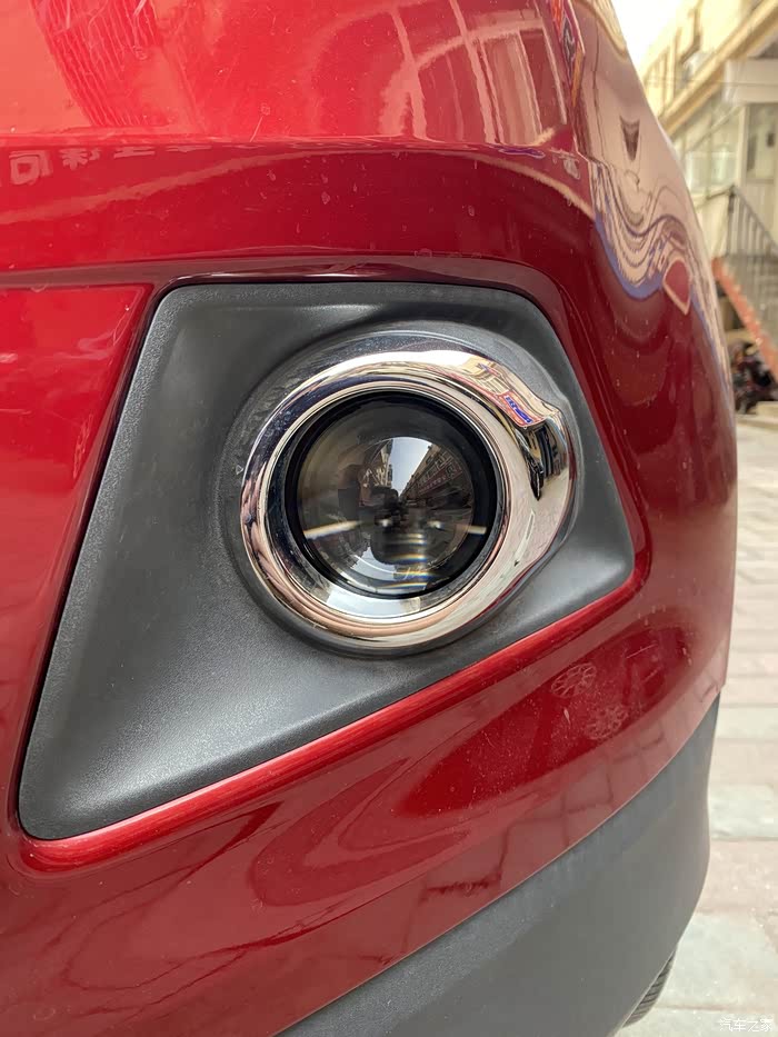

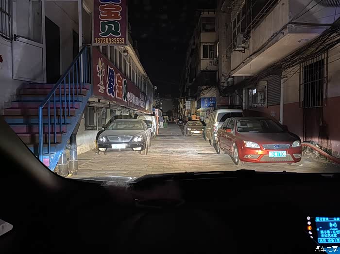

安装好后去朋友店调好灯光到楼下拍的雾灯效果。雾灯近光。远光由于跟大灯链接美拍效果。

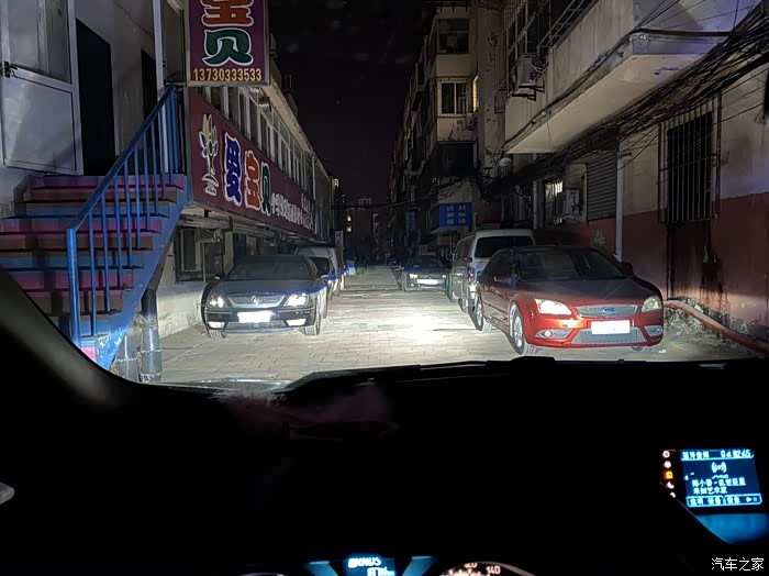

大灯近光
远光
大灯雾灯远近光一起亮

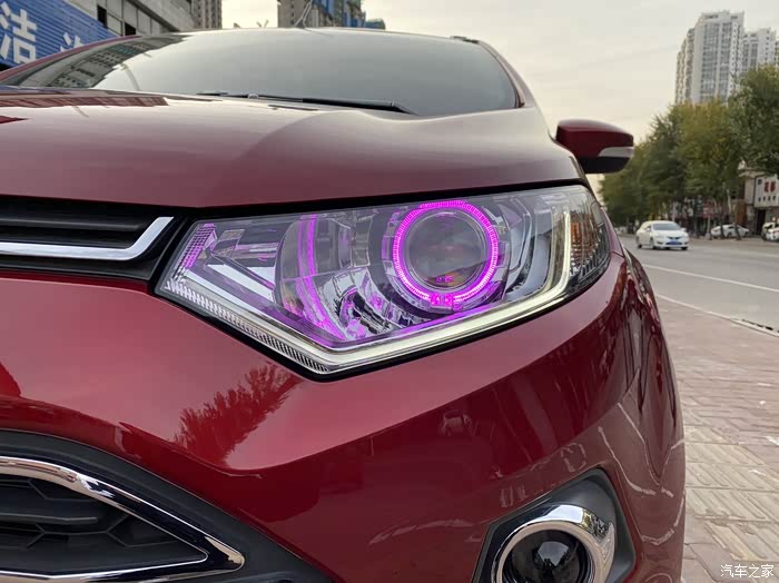

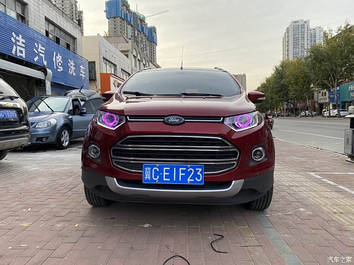

外部效果
蓝色恶魔眼用当小灯。
这是日行灯晚上效果

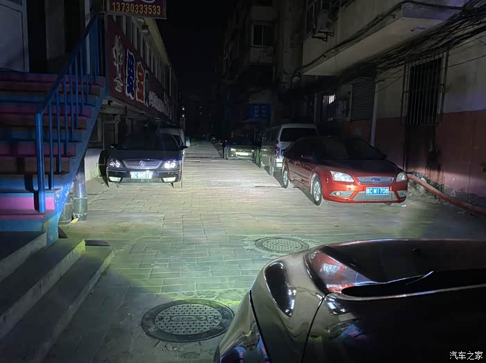

外边开近光
加雾灯近光效果还不错
远近光加雾灯

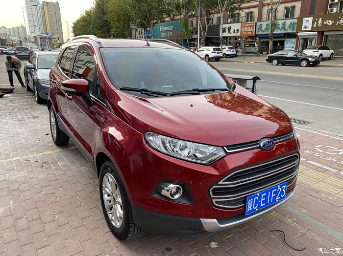

白天日行灯效果
灯光改装到此结束。总结家里三台车。比亚迪小蛋蛋。汉兰达这回是小翼搏。都改了灯光。忍不了小蜡烛灯。升级以后现在用了几天还是不错的。虽然没有网上什么双光led加宝马激光那么牛,但是性价比还可以。透镜用的AES加55安定包括天使眼、恶魔眼。560大洋。雾灯透镜灯泡加安定480。这个总体感觉稍稍贵一点。还可以吧。本人从事修车10几年总体对自己手艺还是感觉不错。所以我家车都是我自己改。自己改也放心。————————华丽的切割线———————-

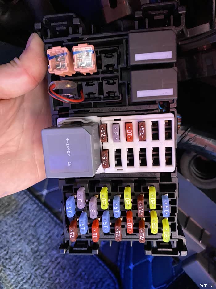

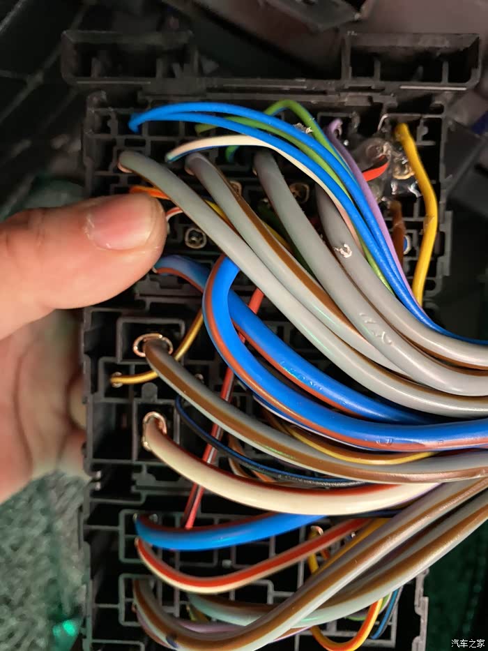

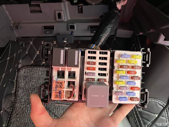

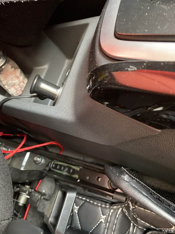

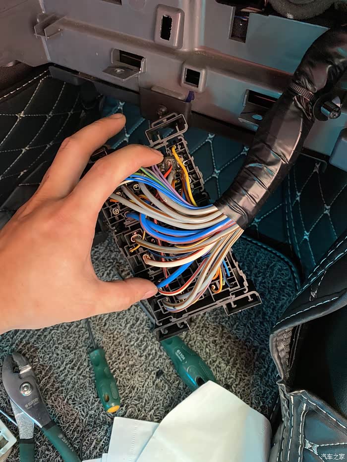

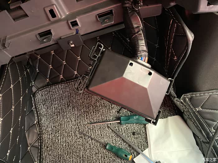

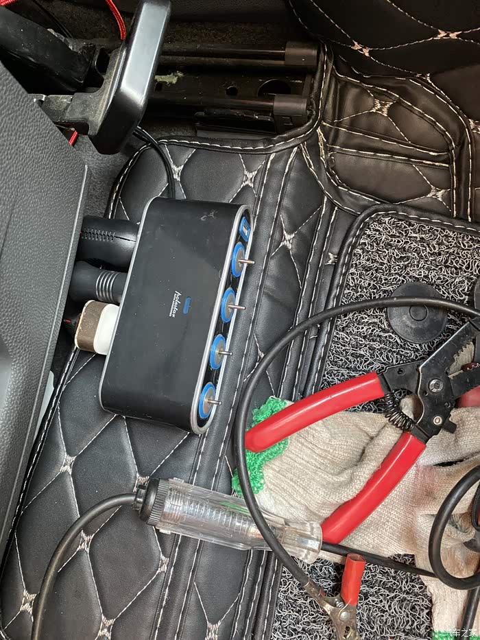

长电点烟器。什么玩意。垃圾。论坛看了一下大家改得不少。买条线16块钱。但是不是我做事风格。凡事自己造不出来的才能买。拆了一个奥迪座椅线束上的对接插头针脚。找了一个喇叭插头丢掉线对接。然后按照大家的做法链接。加一个20an保险。解决。看图吧。
大家做的简易接通方法。虽然保鲜盒在里边看不见但是处女座忍不了。给我启发还是不错。我学习了。就应这个方法。优化一下做法。
这是我的做法。

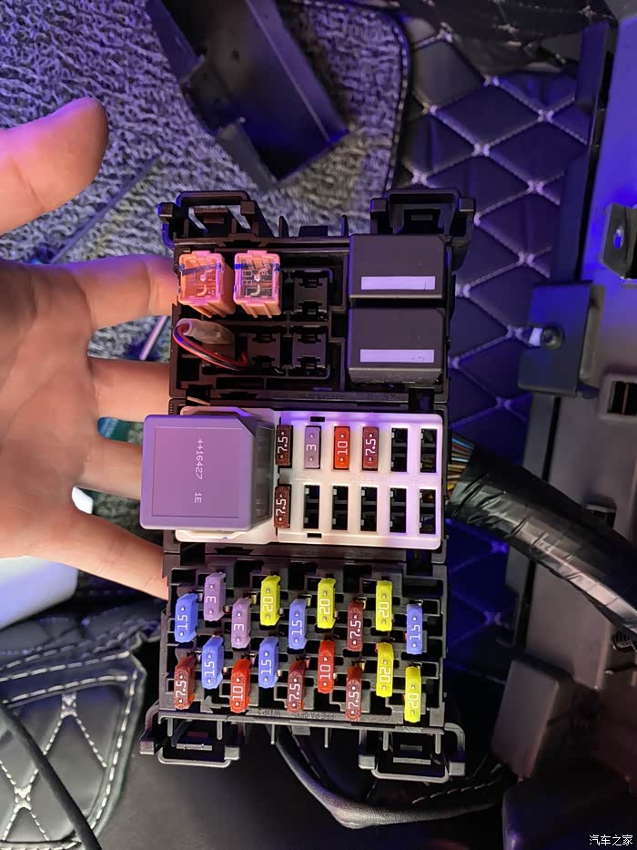

手指位置加一条线跳到点烟器输出端。大拇指位置。食指是加的保险位置但是没有输入端插头真脚。没有就加一个呗。那就找合适的真脚。
这个针脚还是比较合适的。插进保险盒还可以固定锁住。
正好插保险针脚。
插进去后为了保险热熔胶固定一下。这样就解决了。
正面用了一个普通喇叭插头正好插上输出端。完美解决。又不破坏原装保险。也不需要花钱。还好看。万一保险坏了直接拔掉换一个保险即可。
开始安装了。
固定好完成
这是我加的一拖四。第一个行车记录仪。第二个音乐节奏氛围灯。第三个手机充电。第四个有待于开发。
插上后效果。总结。反人类总要改。18款以后就好了。总感觉不断电不安全。这回实用了。

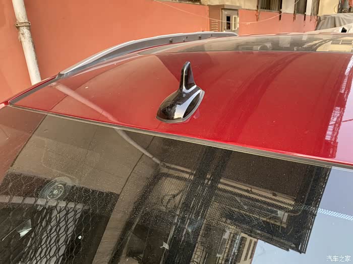

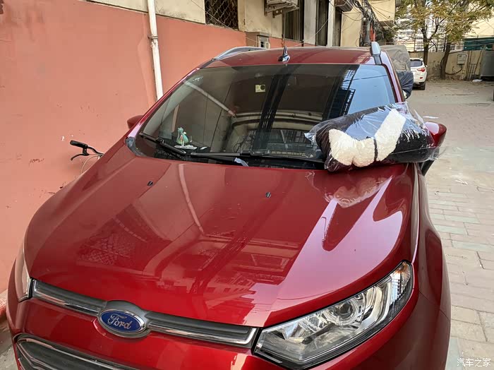

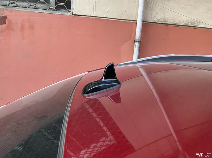

鲨鱼鳍其实没想改。昨天洗车。去的自动洗车机。天线一直打棚顶。什么玩意。又不是没条件。正好手上有一个老奔驰S600的鲨鱼鳍。原本给蛋蛋用的。后来因为角度问题怕漏水就扔一边了。这回我看了一下翼搏可以呀。那就动手安装。
安装图没拍。大概过程就是拆掉天窗开关处顶灯跟灯底座。就露出来了天线固定螺丝。翼搏还是比较简单。就一根线。用来固定跟链接车身。收集信号。反正简单到家了。我拆开鲨鱼鳍发现一分钱一分货。鲨鱼鳍带两根线。拆开后发现里面还有电路板。应该是信号收集跟放大用的。哎这翼搏也不带算了,样子货吧。切断电线。加了一条螺丝固定好就这样了。昨天晚上弄的。今天白天给你们看看。
