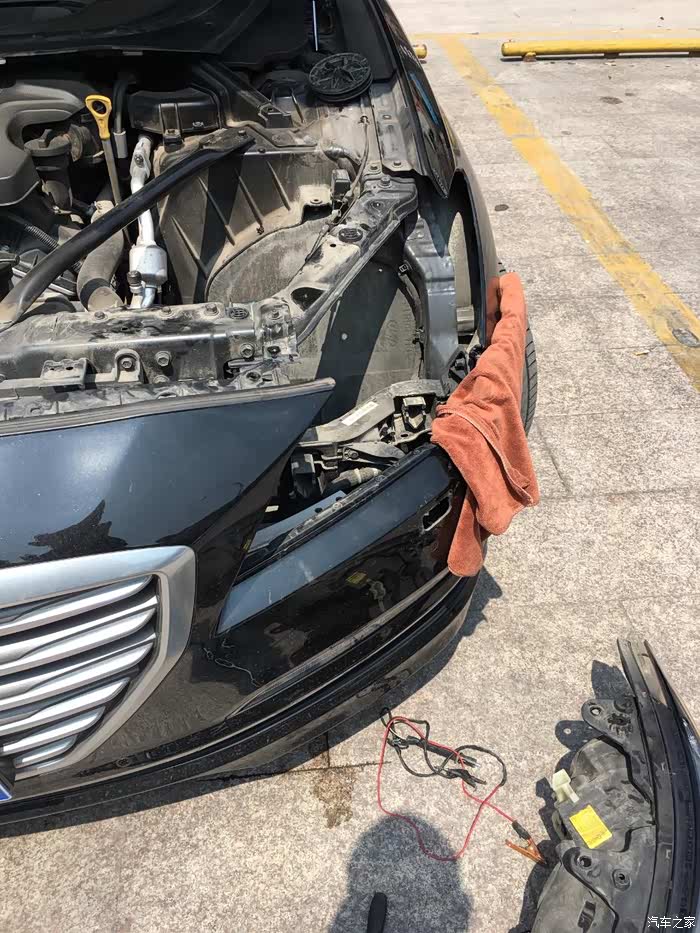

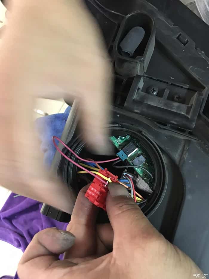

应该是无损改装吧, 本来去年看锯子改了行车灯, 我就想改, 考虑到要破线改 ,一直犹豫 ,上星期唐山车友在群里聊天说无损改了行车灯, 受到启发, 然后电话沟通了下, 热心的唐山车友还开车跑了200里地去了改灯店 感动啊! 找当时改装的老板, 让老板电话和我沟通怎么改, 问明白之后, 我在上海联系了一家店, 今天上午直接杀到汽配城, 师傅出来一看, 直接告诉我可以改 ,好 动手吧, 拆保险杠, 大灯, 注意 ,拆大灯的时候要量下线 ,确定哪根线取电(大灯插头里有根黄线就是带电的, 拆的时候量好做记号), 大灯拿下来以后, 打开盖子 ,直接在里面接个插头, 加两个线卡, 很简单的 ,通电试试 ,没问题装上 ,就这样简单, 关键是不用破线, 灯内改.
 先把原来的插头拔出来然后找一个一模一样的插头插上,插头上有两根线,是一个正极,一个负极,把负极接到我们抜下来的插头的负极上,原来的负极有二根线的,灰色的,再把正极接在一根细点的黄色线上即可!找正极拿个试电笔在大灯总绂束上试打开钥匙,不用开仼何灯,来电的即是正极。(这次用了标点符号啊

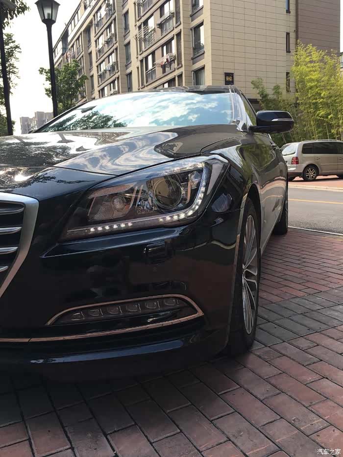

车展拍的 大爱
没事开车出来 给上海添堵了

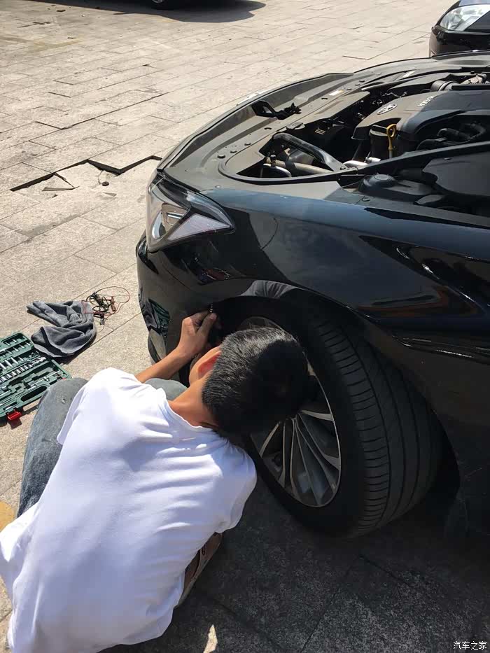

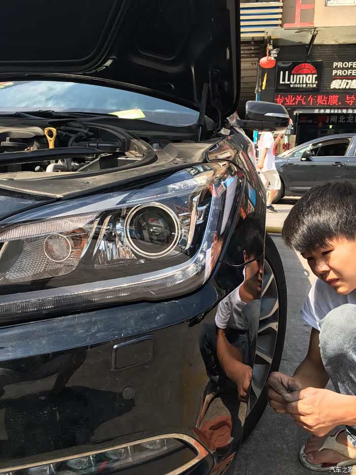

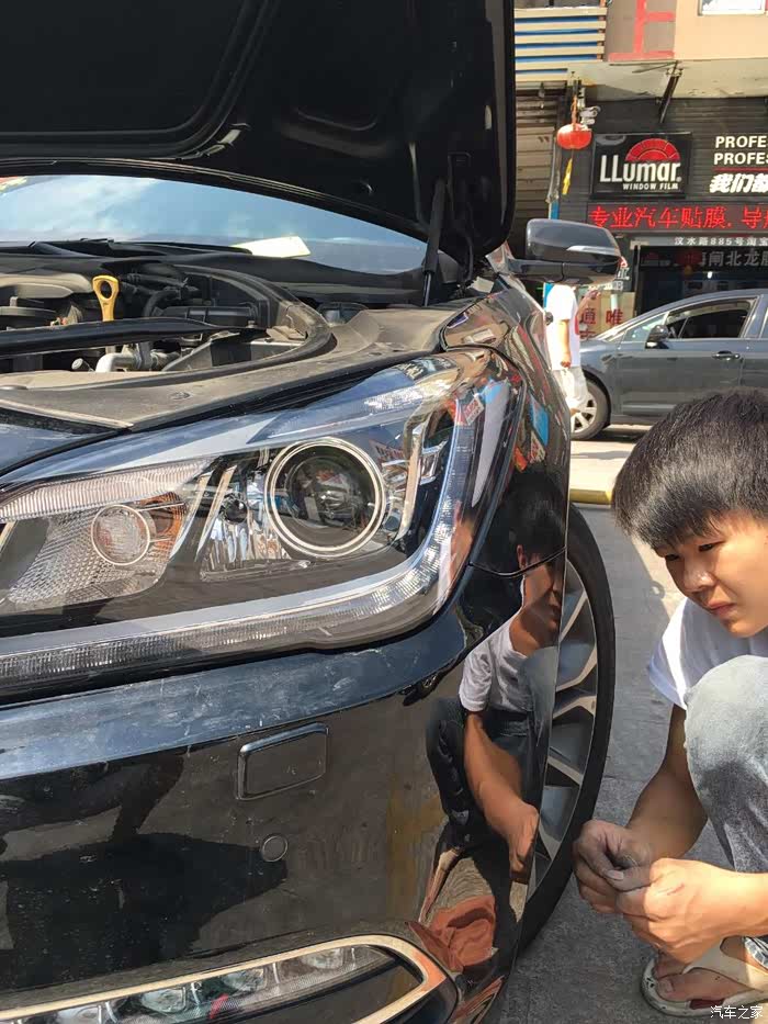

拆大灯 保险杠

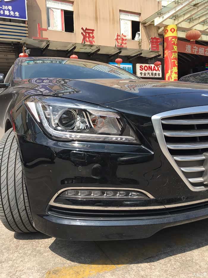

2个灯

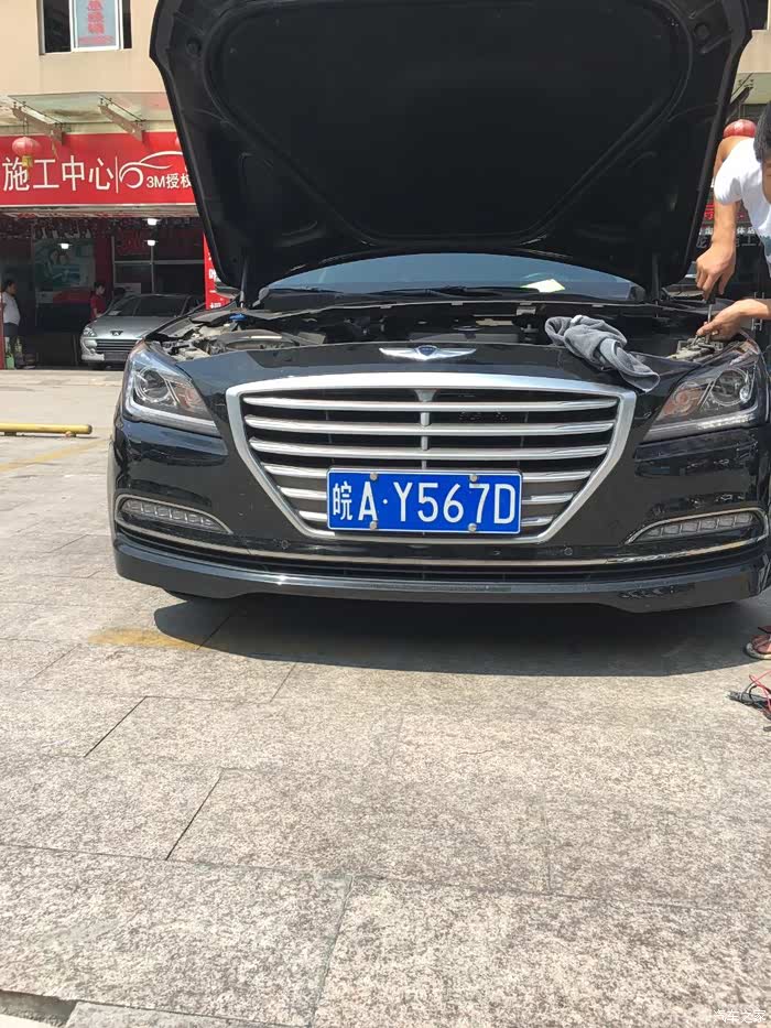

汽配城生意太好 里面停不了 只能在太阳底下工作了 辛苦小师傅

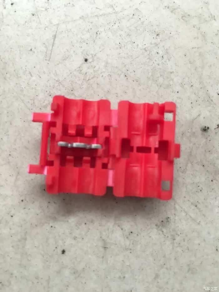

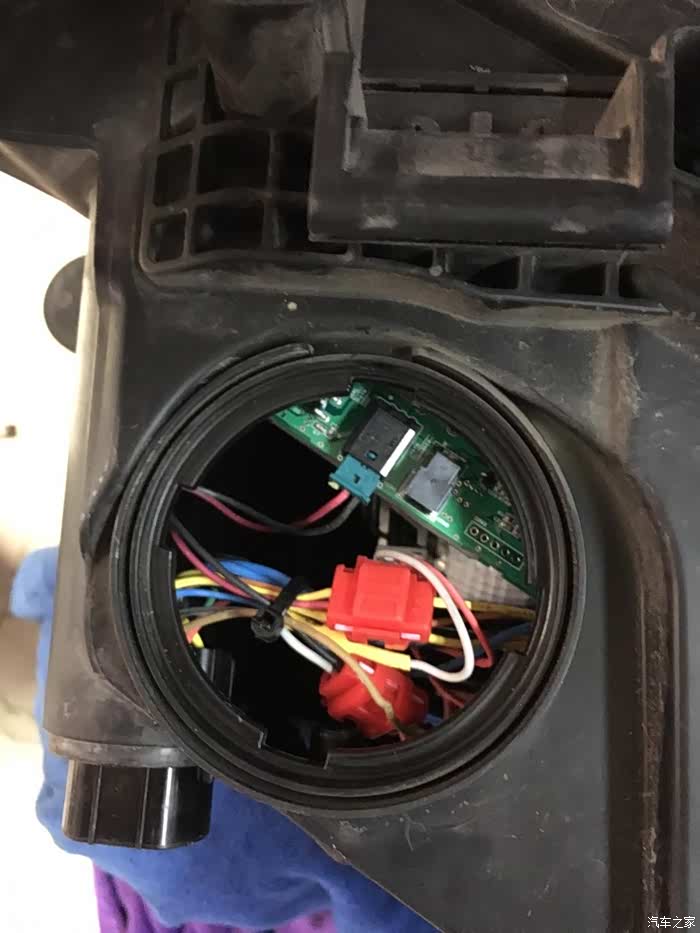

这是线卡 不用破线 直接用这个卡住就OK

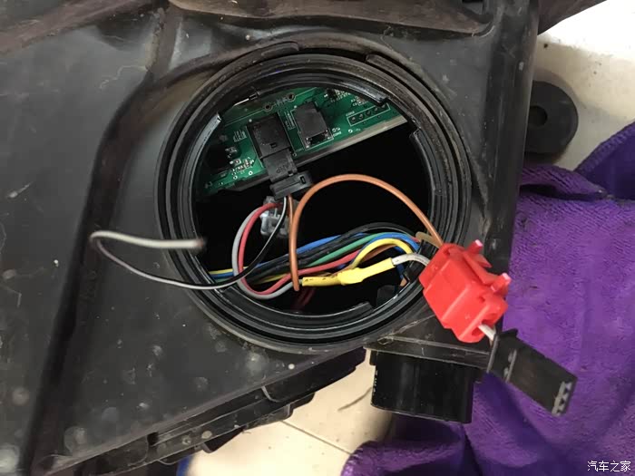

看仔细 红色线卡上是原装插头 黑插头是加上去的 拖2根线 把原装的线和新接的线用线卡一起 这样算破线吗
用插头带出来的线 卡在线卡上 完美连接 不算破线吧
另外一根线同样用线卡连接 卡住 记住 其中一根是取电的  全部卡好 盖上盖子 完美  仔细看 2个红线卡

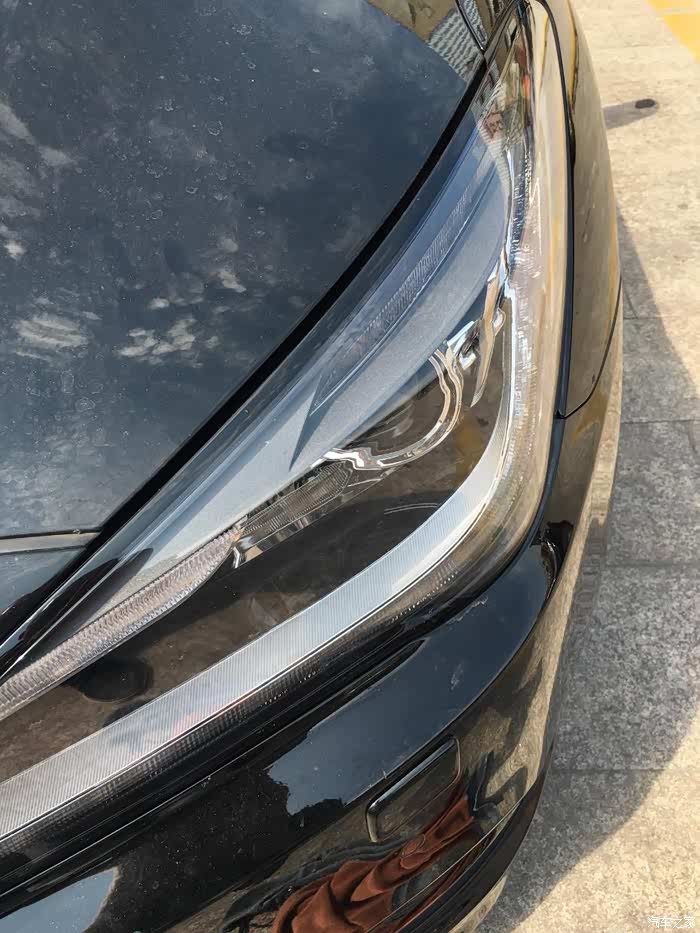

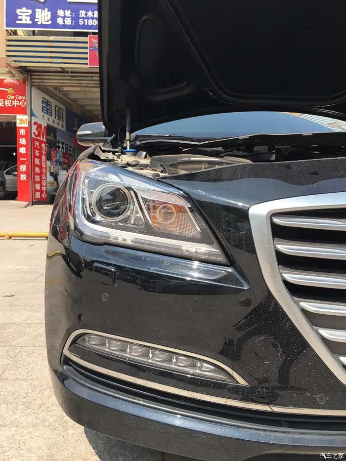

已经亮了

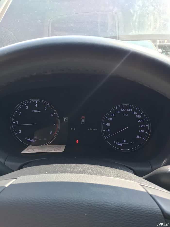

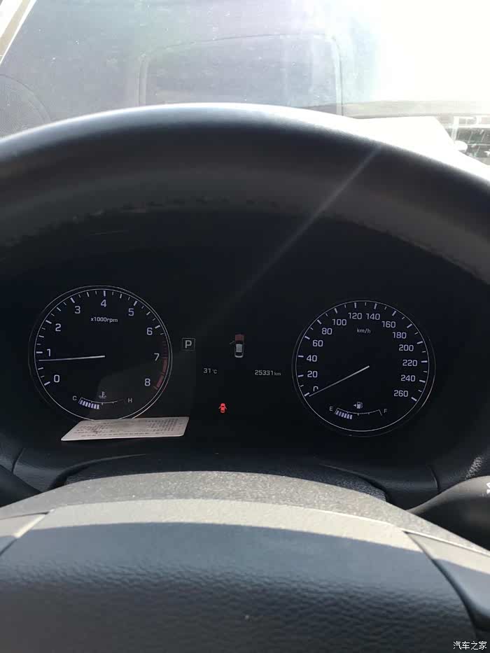

仪表盘灯没亮 说明已经成功

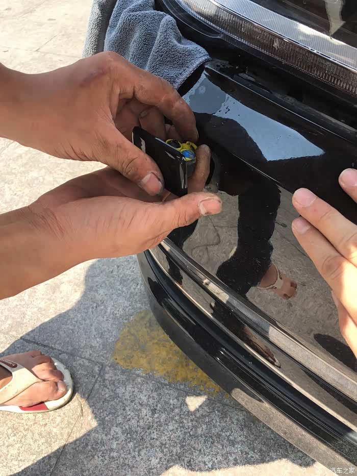

小师傅仔细的安装
太阳下面 看不清楚
装上大灯清洗
美女开了个野马

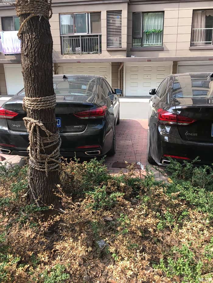

兄弟的车 停一起 这下看清楚了吧

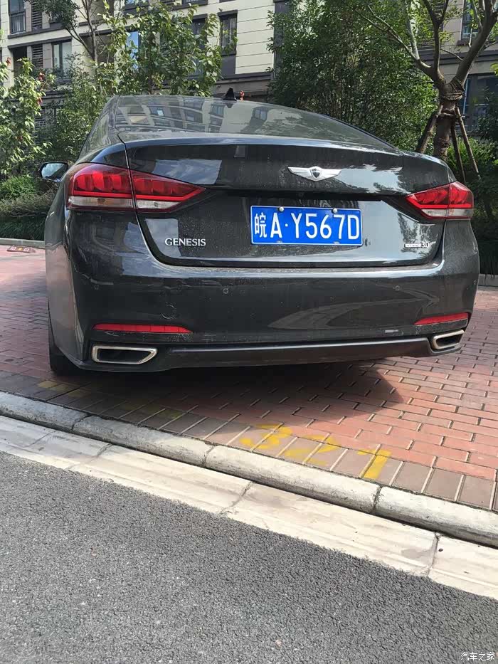

尾灯没亮 成功
没亮 如果亮 就不对了
