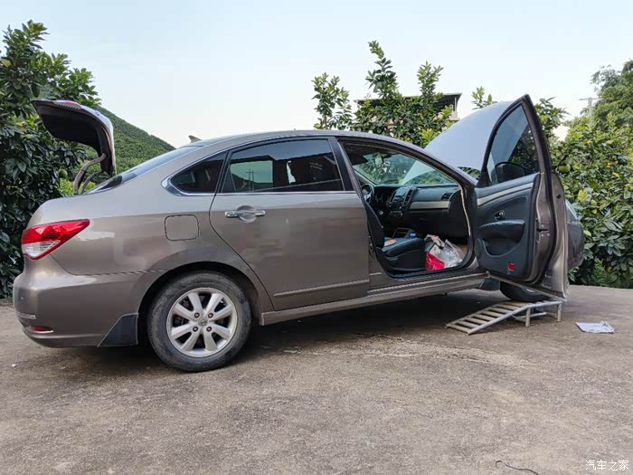

7月1日从个人车主手里买的2015-12月经典轩逸手动档,到手也才跑了300多公里,前车主交车时说机油该换了,好吧,还有几桶国行金嘉护5-30,那就先用上试试,考虑到福建最南端靠近广东,夏天可是很热地,冬天最低气温也就0度以上,所以兑个0.5L的10-40机油试用看看效果如何,自个有一副钢管做的换机油架子放在朋友的山上房子里,去换个机油也顺便载几桶矿泉水。

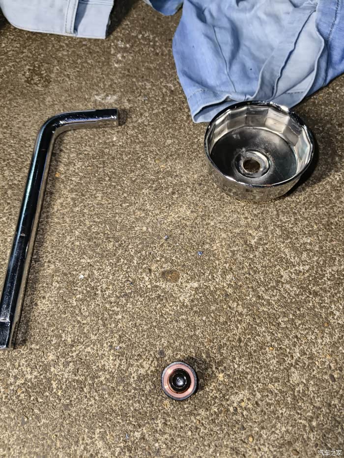

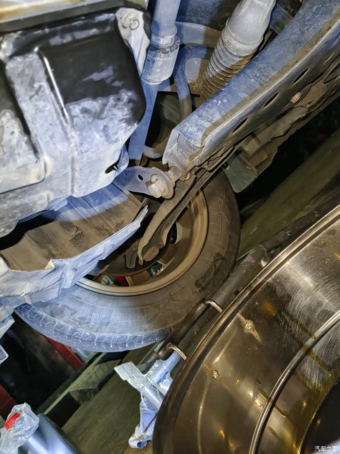

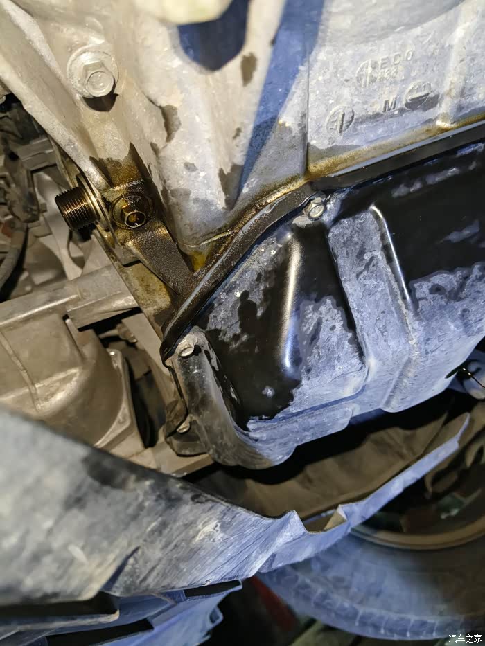

话说这经典轩逸的机滤可真不好拆,空间实在太小,前有水箱挡住,左有条大的冷却水管卡住,下面又有原厂的塑料小护板,我那大飞L杆实在不好操作,配合901板手只能勉强拆卸,下次用开口活动板手试试
开上换油斜坡架子,开盖散热先,山里凉风徐徐,惬意

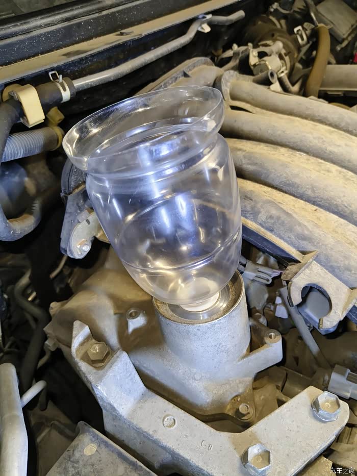

画个刻度,只倒入3L机油,避免机油加多了
斜坡18厘米高,刚好,也好上架

用901扳手加18厘米长的大飞L杆拆拆这个机滤很不好操作,空间有限,下面原车小护板又挡住,左边有大水管,下次用活动扳手试试

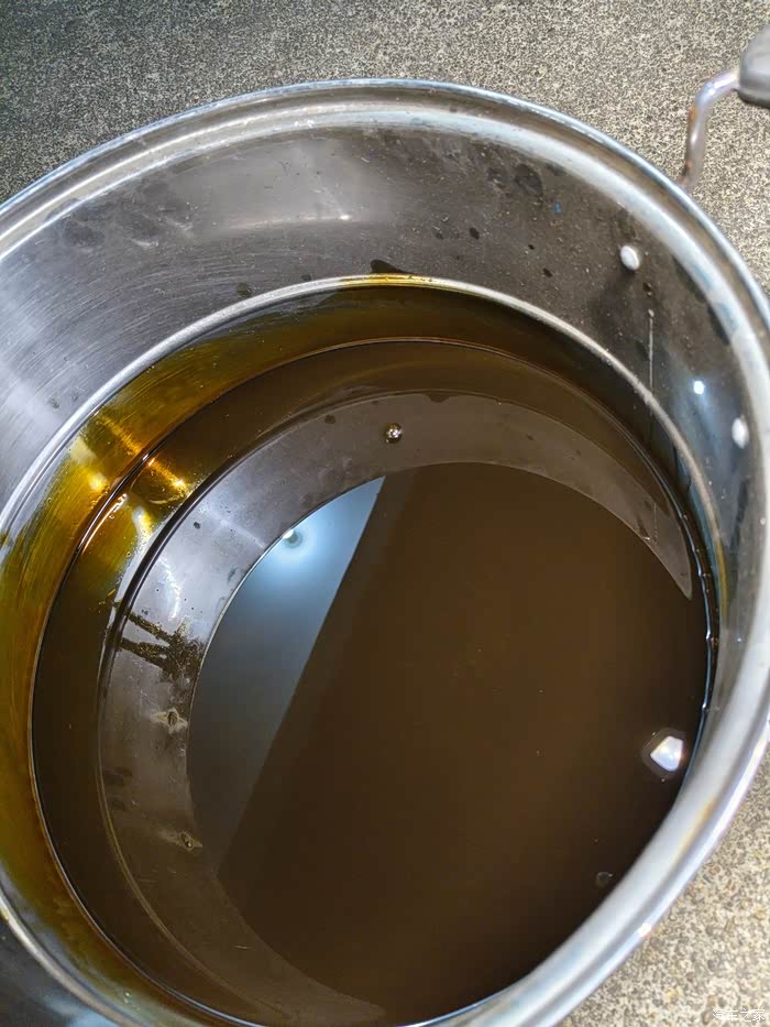

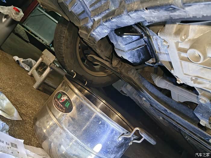

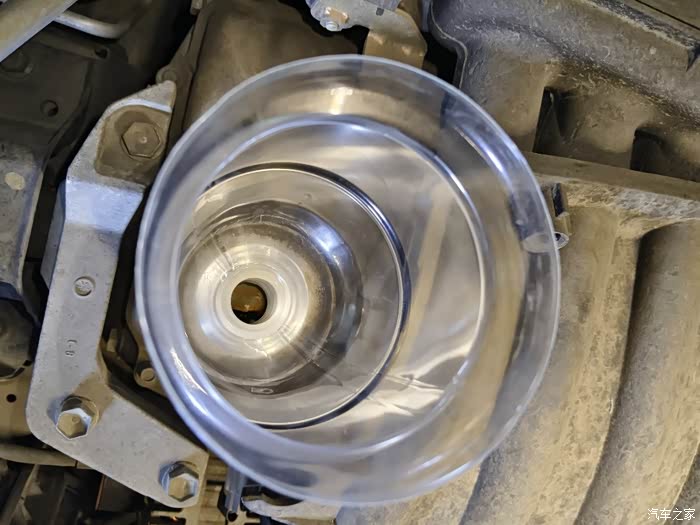

用个大锅收集废机油,好用,废物利用
连擦个机滤座圈都看不见,只能盲檫

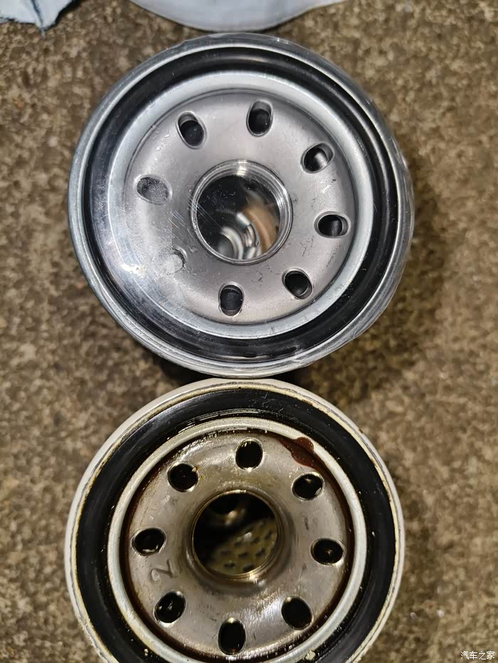

换下来的马勒,应该不是4S店的机滤,块头跟豹王6889一样
感觉马勒滤纸折数少了很多
换下来的废机油,应该是正品,前车主有钱人,他说这是他人生中的第一台车,保养不差的

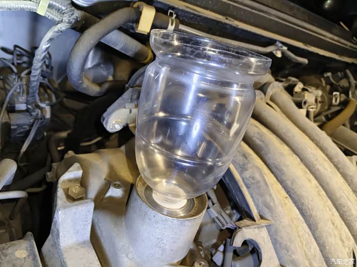

自个剪切的一次性漏斗,大点就是好用,滴油不漏
