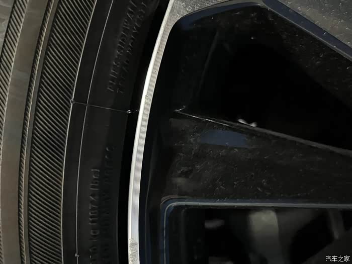

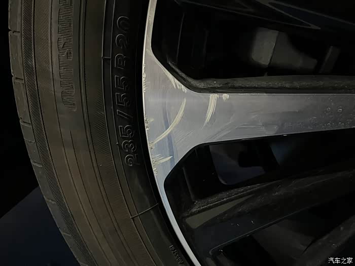

早上上班从右侧第二排超了一个右侧第一排的车,着急右转进停车场 一个没注意 听到哗啦一声 停车一看 轮毂变成花脸😭 提醒车友开车不能着急啊 强迫症的我怎可以忍呢!
稍微有点深
边缘

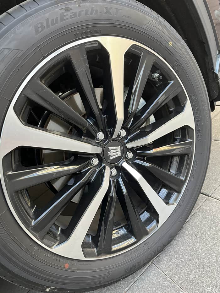

原厂的样子
