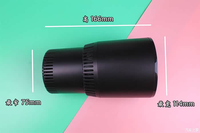

尺寸:114*94*166mm

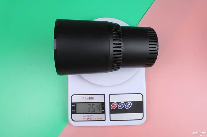

重量:345g

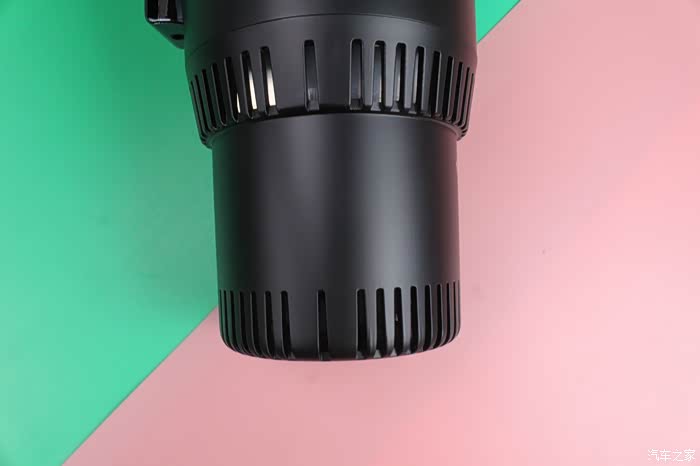

旗仕冷暖杯底部被进行了大面积的透气孔,用以对这款产品使用时进行散热,而且还可通过自带的底座进行加高,避免将散热口阻挡

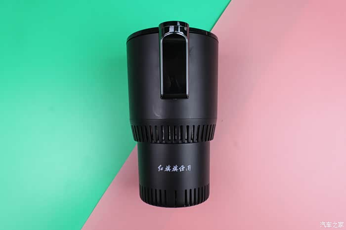

与之多车用杯状产品不同,这款冷暖杯并没有采用传统的拎手,换而采用了亮面扶手设计,摆脱了体积过大,影响使用的情况
圆柱形的产品设计,在车内使用的时候可以方式在水杯架位置,做到更加稳固的使用效果,而底部偏细的方式便捷性更高

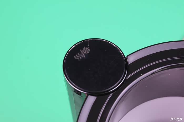

在一侧的扶手位置,不仅仅是视觉的提升效果,还在上部进行了冷暖功能的调节键,底部为产品电源连接区
喜欢这样的调节方式,触摸式调节方式,拜托了实体按键的突兀,更具整体性

   今天的主角---旗仕车载冷暖杯,并没有过多的配件,这其中包括一体式电源点烟器插头,产品底座,冷暖杯本体,皆采用黑色亮面与磨砂相结合的处理方式,下面来进行对他们的数据展示吧---

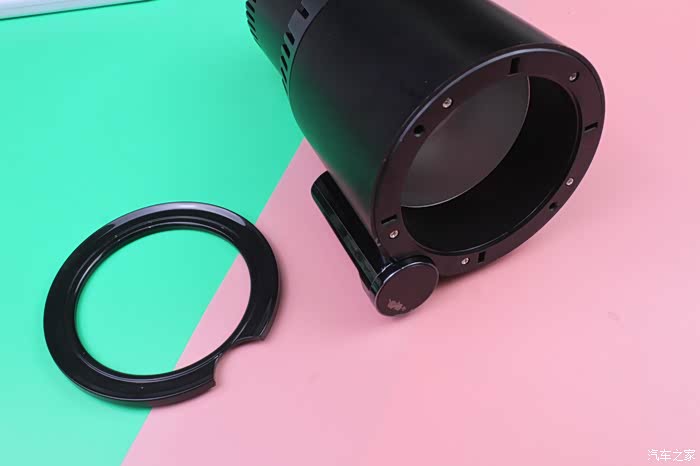

对于这款车载冷暖杯,拆卸非常简单,首先将位于顶部的装饰盖轻轻翘起,即可卸下

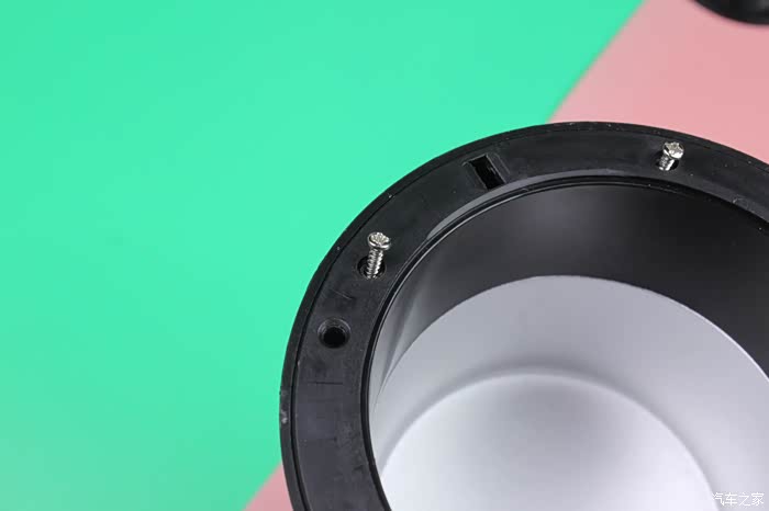

这款产品的螺丝皆采用隐藏的设计,只有将装饰盖拆卸之后才能拆解

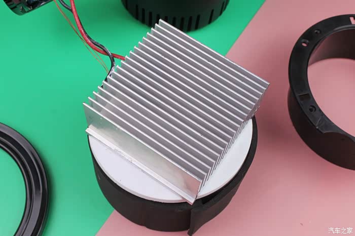

半导体制冷
【电子半导体冷暖杯工作原理】
    半导体冷暖杯,它与使用压缩机的产品不同,电子半导体车载冷暖杯是利用特种半导体材料构成的P-N结,形成热电偶对,通过一块较小的半导体芯片使用帕尔贴原理,在两种不同的导体所构成的电路中直流电路通过时在结点的金属片接头处开释热量,通过不同的电流流向实现制冷和制热的最终目的,这种制冷方式,电子半导体式的车载冷暖杯可以制冷及制热,工作温度范围5℃到65℃

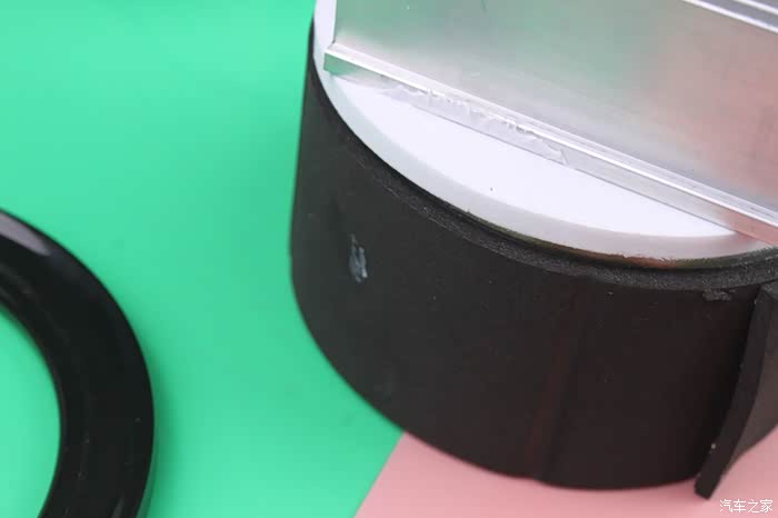

为了增加稳定性,在位于制冷区域外侧进行了安全级别很高的阻热材质包裹

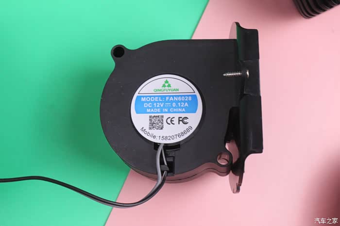

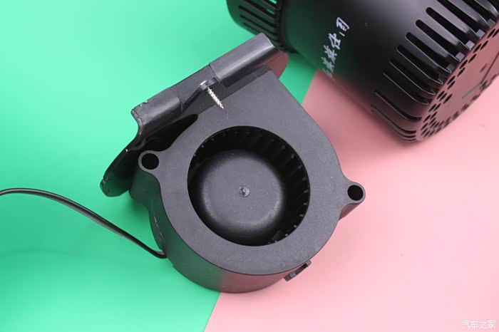

   位于产品底部是这款产品的散热风扇安装区域,通过底部的镂空位置进行对于工作中产生的热量进行消除,让这款车载冷暖杯得到更好的制冷制热效果
   立式安装的散热风扇,采用大面积塑料材质,因重量较轻,静音效果极佳,而且其0.12A的能耗也非常适合车载使用,对与车内的电量消耗绩效

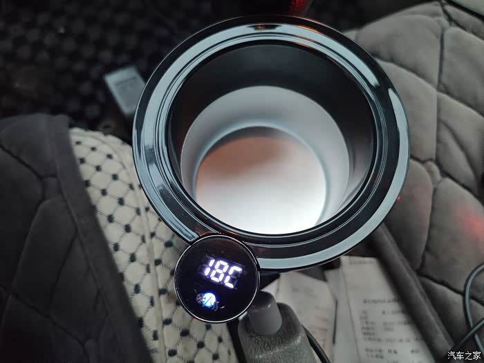

   冷暖杯的可调节温度差很大,轻按出现红色灯光时,可以将温度调节到接近65度左右,而且可以在1分钟左右即可从18度直接到达
   轻按触控开关区,当出现蓝色提示时,就是他的制冷操作,产品从18度到达显示的-4℃左右,时长为接近两分钟,速度很快,制冷效果同样优秀
