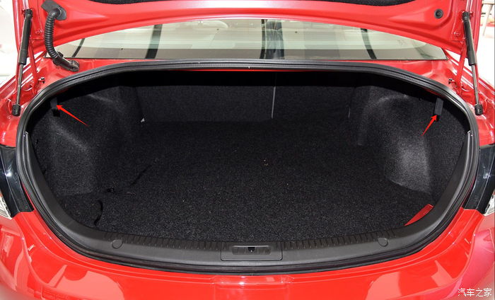

各位老师。请问10年睿翼的后排座椅。就是驾驶位后面那个怎么放倒呢?副驾驶后面那个独立的我知道怎么放。但是驾驶位后面那个找不到开关。后备箱也没看到拉绳。正常一般车这个后排座椅连着中央扶手杯架一起放倒。。和旁边能放倒那个相同位置是有一个盖板。。但是扣起来里面没有找到任何能放倒的开关。正常来说右边能放倒。左边应该也可以放倒吧。。。不可能只能放倒半边吧。哪位老师知道的麻烦告知。万分感谢。
还有个问题就是遥控钥匙手动打不开车门。左转右转能转动。但是打不开。这是不是原车主翘过这个锁芯哦。

后备箱里有拉绳,你这种情况看来是二手车况太差了

你好,后排座椅就是我们主驾驶后面这个连排座椅,他这个是有螺丝固定的,不能单独进行放到靠背的话,无法进行单独放到需要,把这个下面的螺丝进行牵线,整个座椅的拆下来,副驾驶后面座椅的话靠背是单独的可以通过这个开关拉一下后背给他放倒,
第二个问题的话就是我们这个使用遥控器上面的机械锁打不开车门,这种情况都是属于车门上面的锁芯损坏引起的问题,
解决问题的话,我们要把这个车门上面的锁芯给他进行更换一下,或者是拆下来维修一下解决问题。

打开尾箱,尾箱的左右两侧各有一根拉绳,一拉就可以放倒了

在后备箱里

我的后备箱拉绳拉了也打不开,不知是怎么了,
