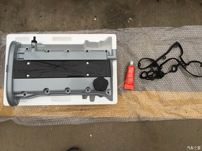

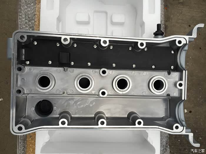

优士的盖子
正面是喷过漆的,质量还行吧,有点毛刺
反面这些螺丝看着挺担心,以后松动了掉入气门室麻烦就大了,特地挨个用螺丝刀紧了一遍,发现本来就上的很结实,转都转不动

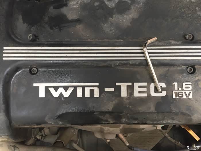

开始干,先用5mm内六角扳手拆开装饰盖

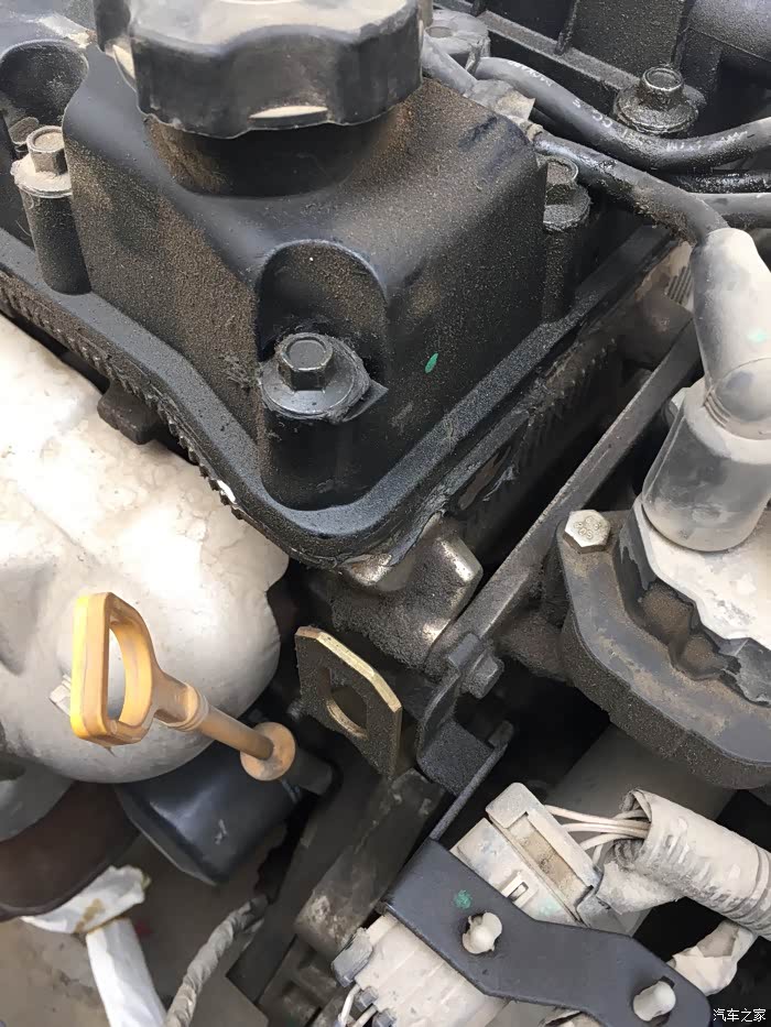

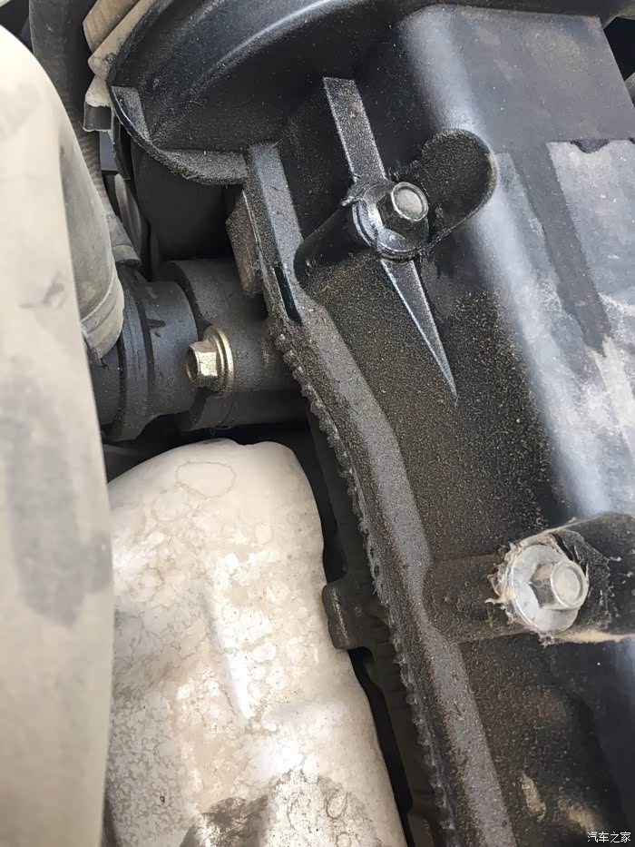

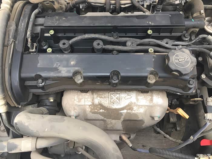

渗油太严重了,看下面几张图

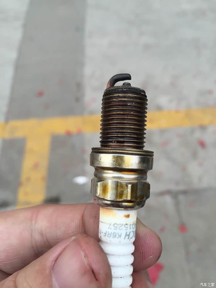

上次换下来的火花塞有两个被油泡了

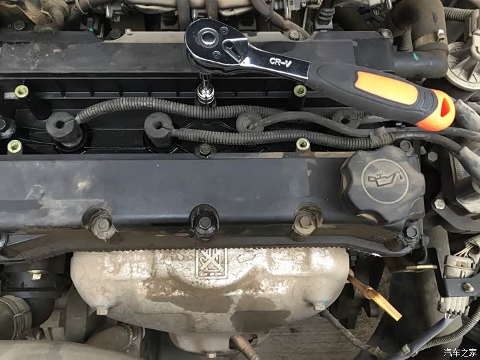

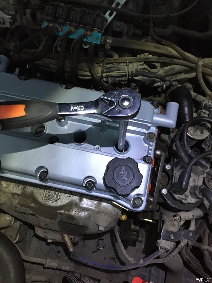

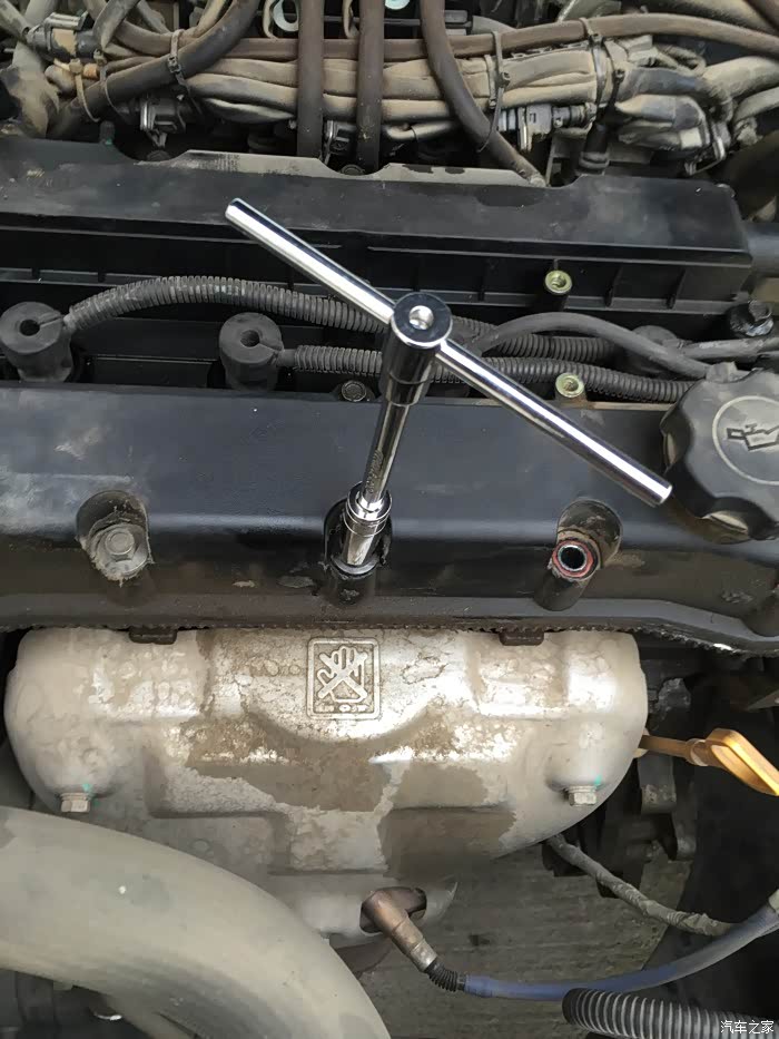

用10mm套筒逐个松开螺丝

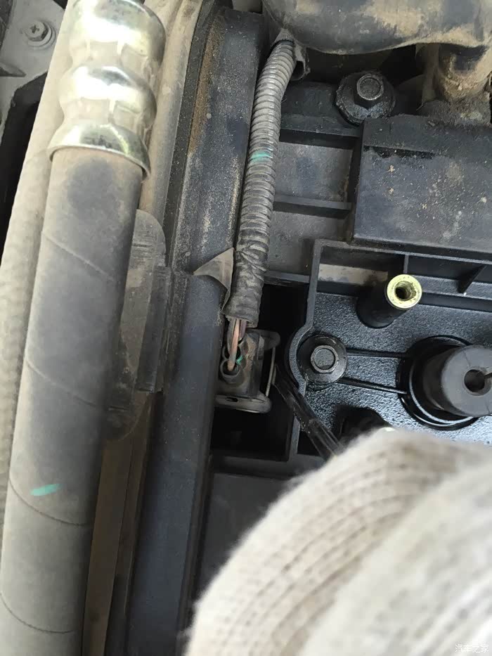

用平口螺丝刀撬一下那个金属片,就可以拔下这个插头
平口螺丝刀插入开口里面,扩大一下,把它推到管子上,然后拔下管子

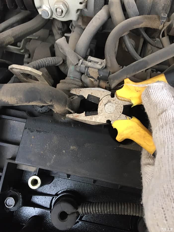

用钳子夹住卡扣,推到管子上,再拔下管子

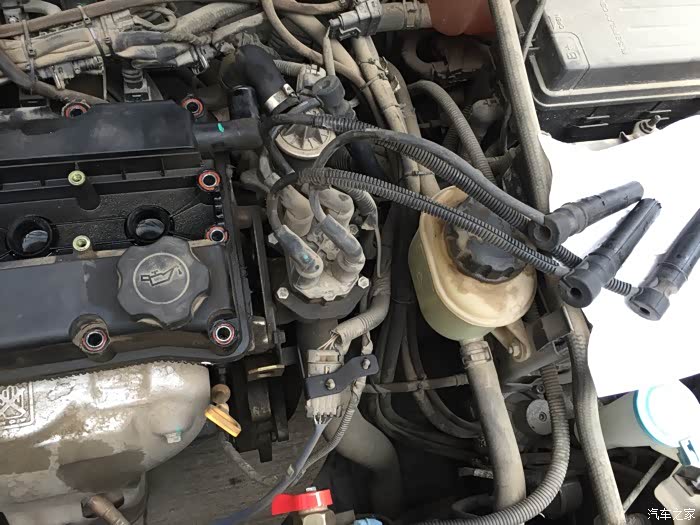

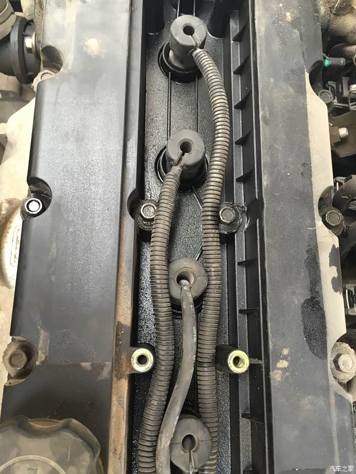

把缸线拔下来,放到一边

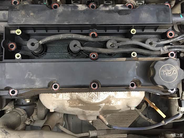

上次换垫子时打了一圈密封胶,还是渗油严重,可见密封是靠的垫子,而不是密封胶,左侧有个卡口,用平口螺丝刀撬一下再往下拿气门室盖,忘了拍照了,打了一圈胶,原来的盖子很难拿下来,费了好大劲两边一起用力才拽了下来,清理残留的密封胶就用了个把小时,真费劲。所以打胶的时候只是打了四个半圆形突起的位置,忘了拍照了,见谅

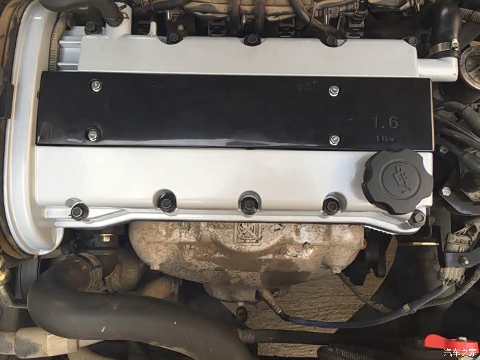

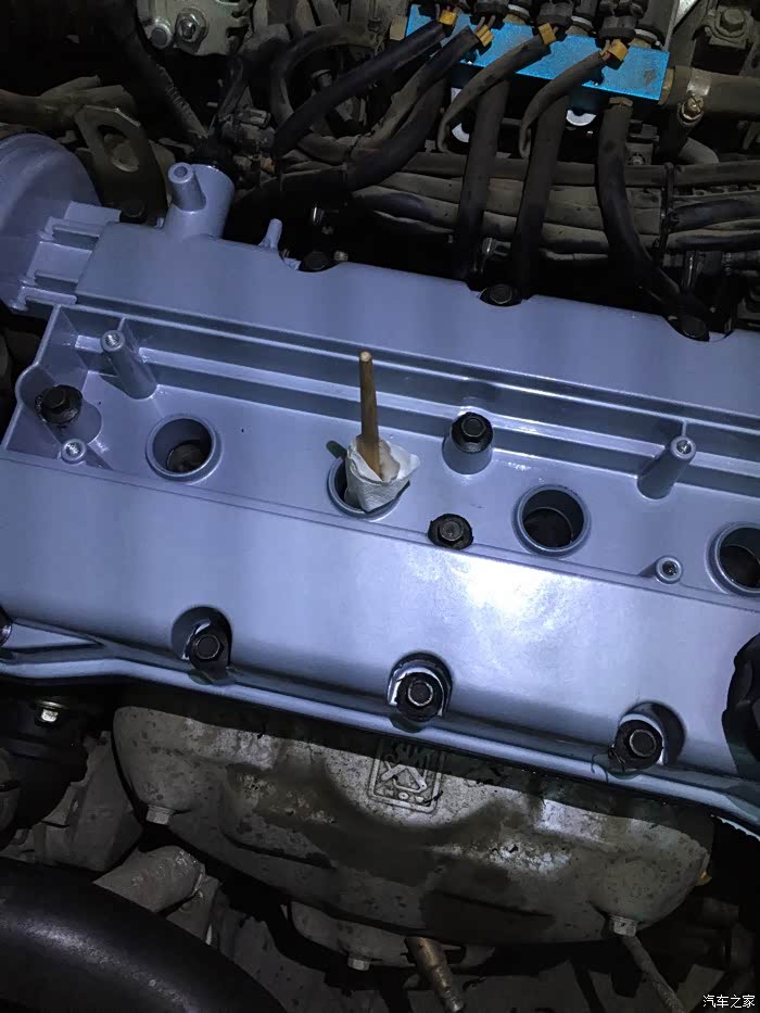

盖上新盖子

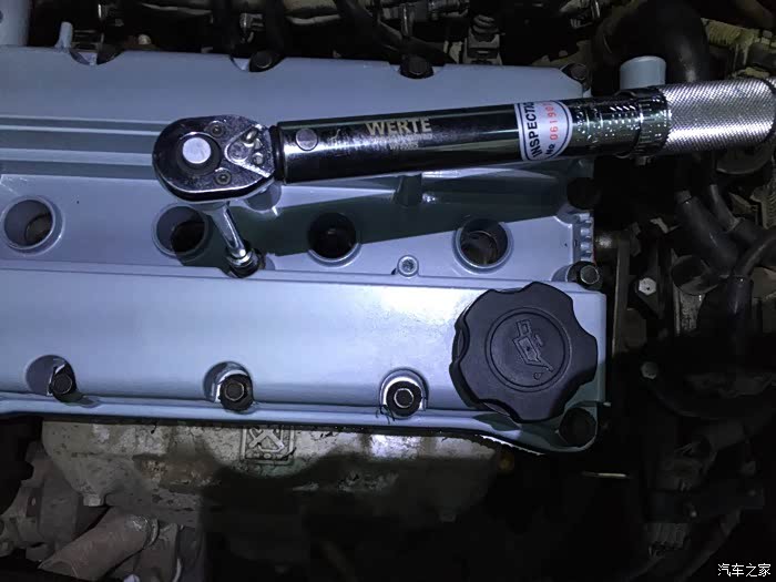

挨个上螺丝,怕螺丝松了会渗油,紧了怕拧断螺丝,所以专门买的预置式扭力扳手,气门室盖螺丝的力矩是10N米,设置好了力矩由内向外逐个紧螺丝
上次有两个泡油的火花塞没有换,这次卸下来都换了,买的16mm磁性火花塞套筒,和扳手在一个店里买的
卸下来的火花塞会吸在套筒上带出来
把纸巾包在筷子上,伸进去,转几圈,清理下里面的油迹

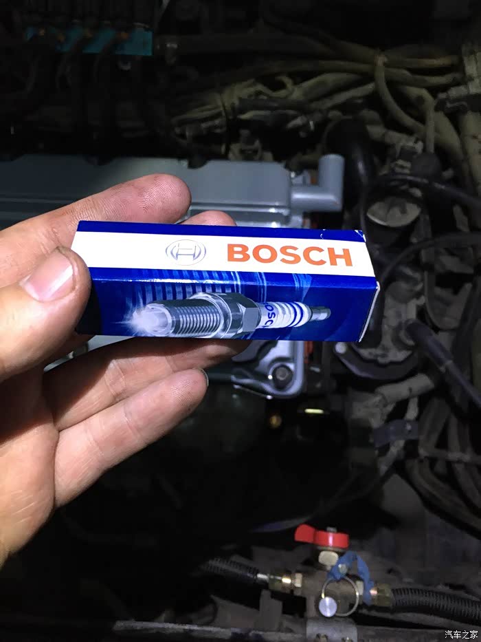

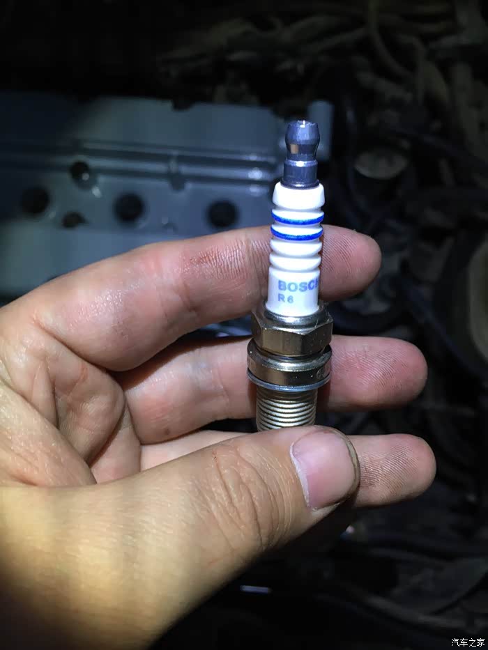

买的博世最便宜的火花塞,某东平时要59.9,双十一搞活动,折合32四支
拧火花塞没拍照,用扭力扳手,1.6的凯越设置力矩25N米

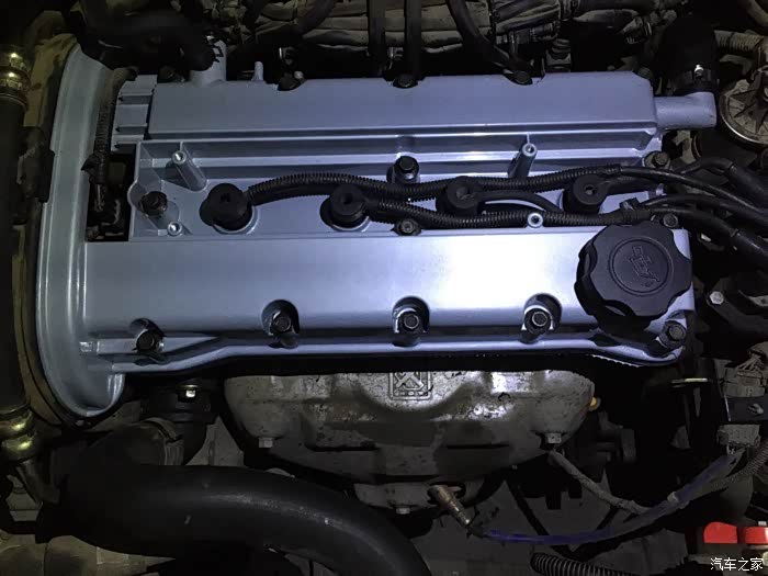

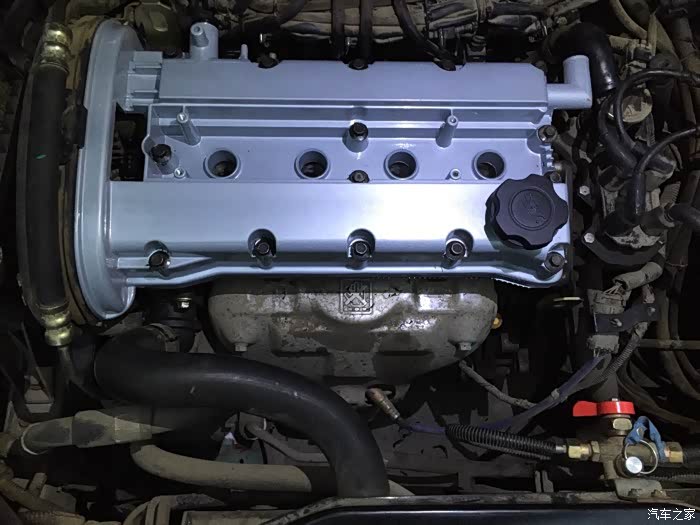

安装完成,插上缸线
装上小的塑料装饰盖
第二天十一点点火成功,小凯又满血复活了
注意事项写在后面,几个月使用感受,渗油情况没再出现,不过右上角废气管的卡箍松了以后就很难弄紧了,容易跑出油气,建议换成用螺丝上紧的那种管箍,一块钱一个,五金店有卖。装的时候最好用扭力扳手,10牛米,不要用力过大,论坛出现过拧断螺丝的情况,如果之前拆装次数多不放心,可以某宝买新螺丝,紧螺丝顺序由内到外。还有一个月两个月后要再紧一遍螺丝,你会发现很多松动了。另外,如果火花塞孔里有周围挤出一圈垫子,会把缸线顶起来,导致缺缸抖动,那就需要用壁纸刀把挤到火花塞孔里的垫子割掉。
