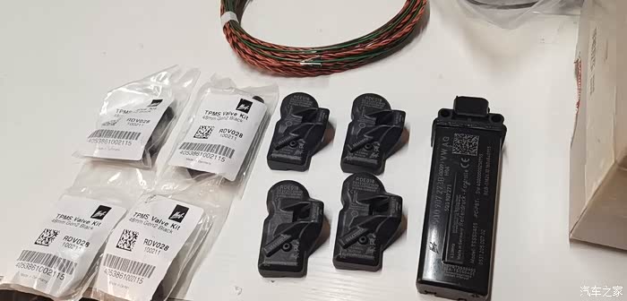

买的进口霍夫的一套,霍夫是大众胎压的供应商,没有大众标但是是一样的

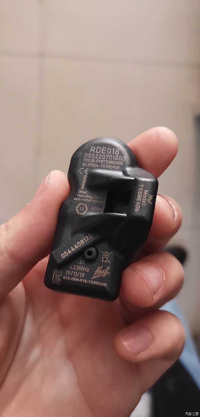

来个特写,这个是传感器

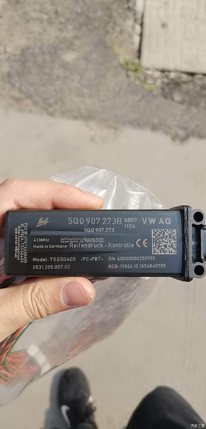

接收器特写,德国产?

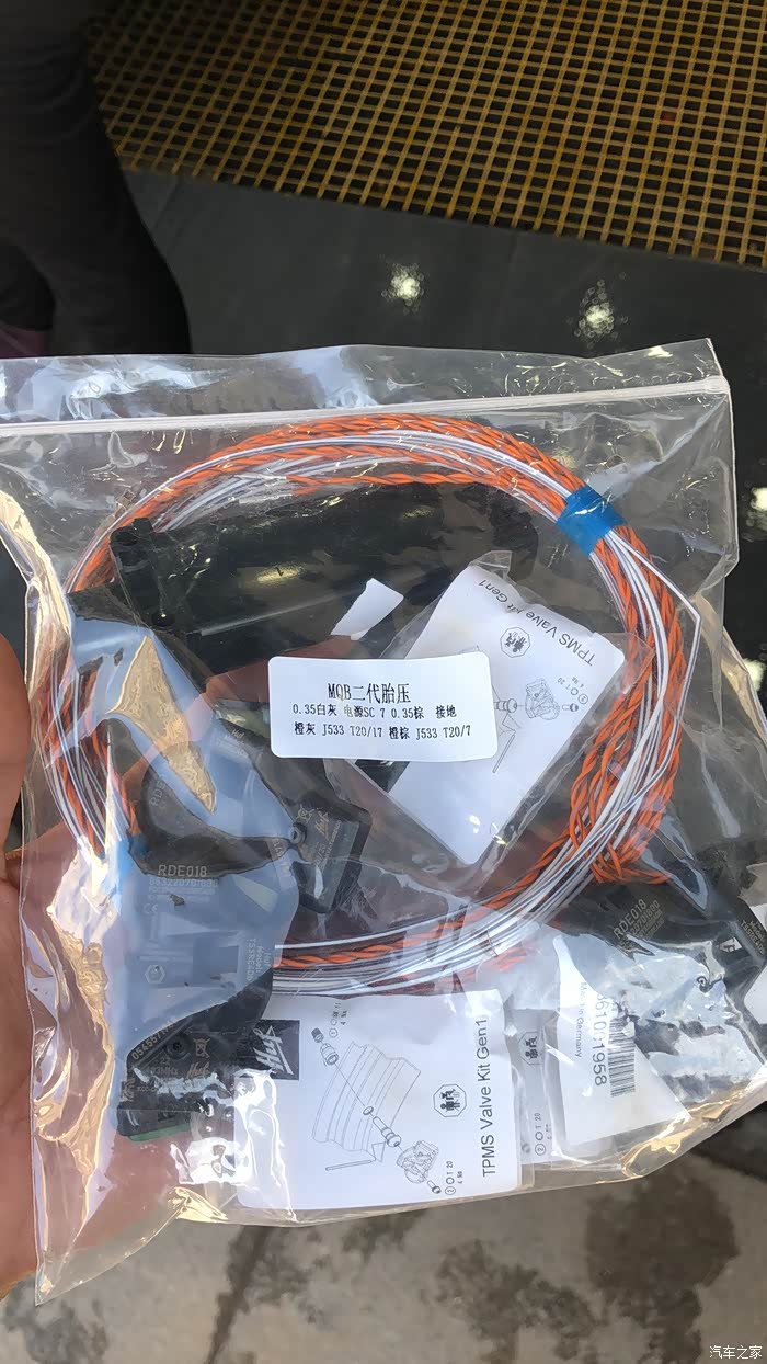

外包装,接线定义已说明

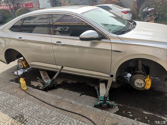

首先先卸了轮胎,加传感器,顺便把卡钳的颜色又喷了一遍

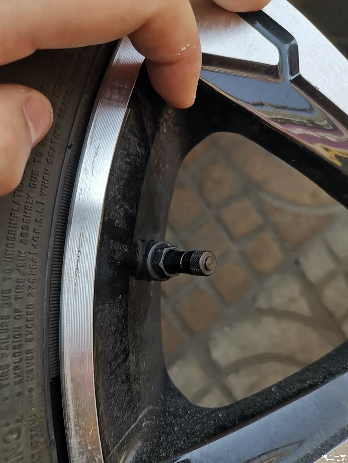

传感器和嘴子装上

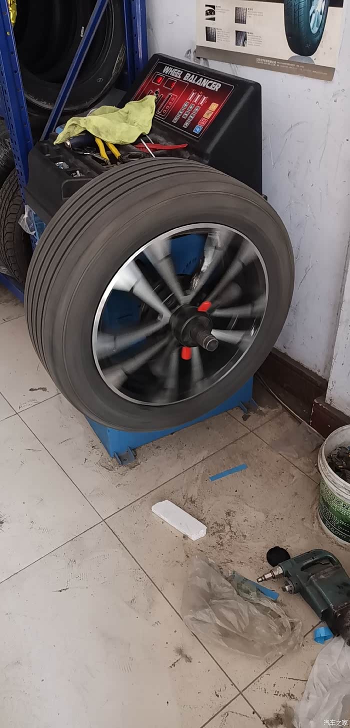

动平衡走起,4个轮子都要做,这里不废话

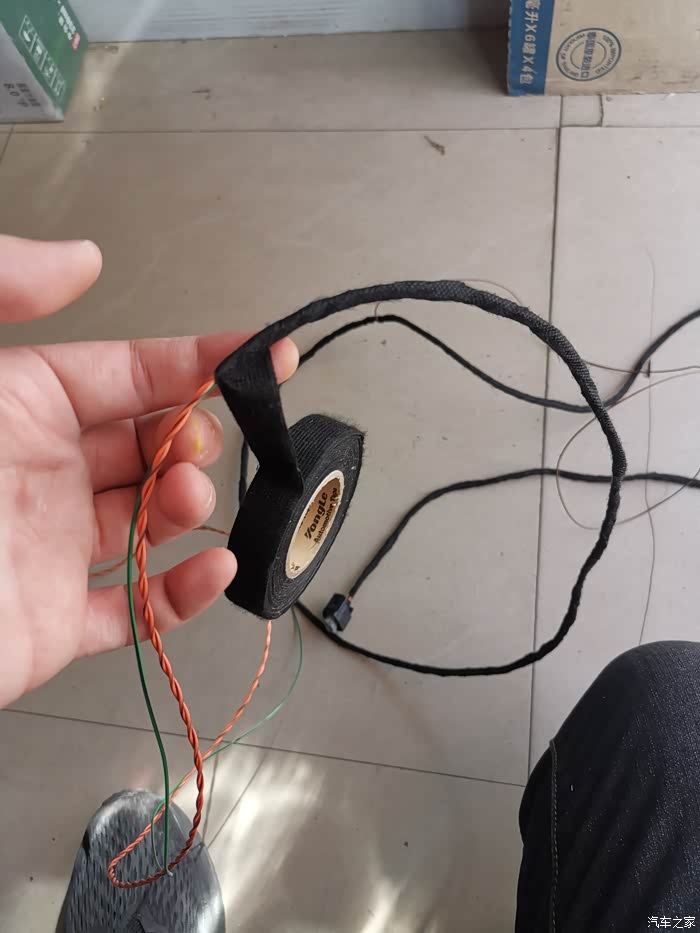

下面将线束用胶布包裹一层,很长,包了我很长时间,为什么卖配件的不把线束包好呢

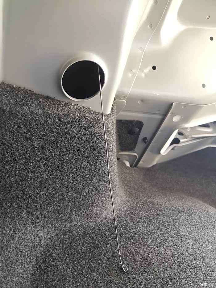

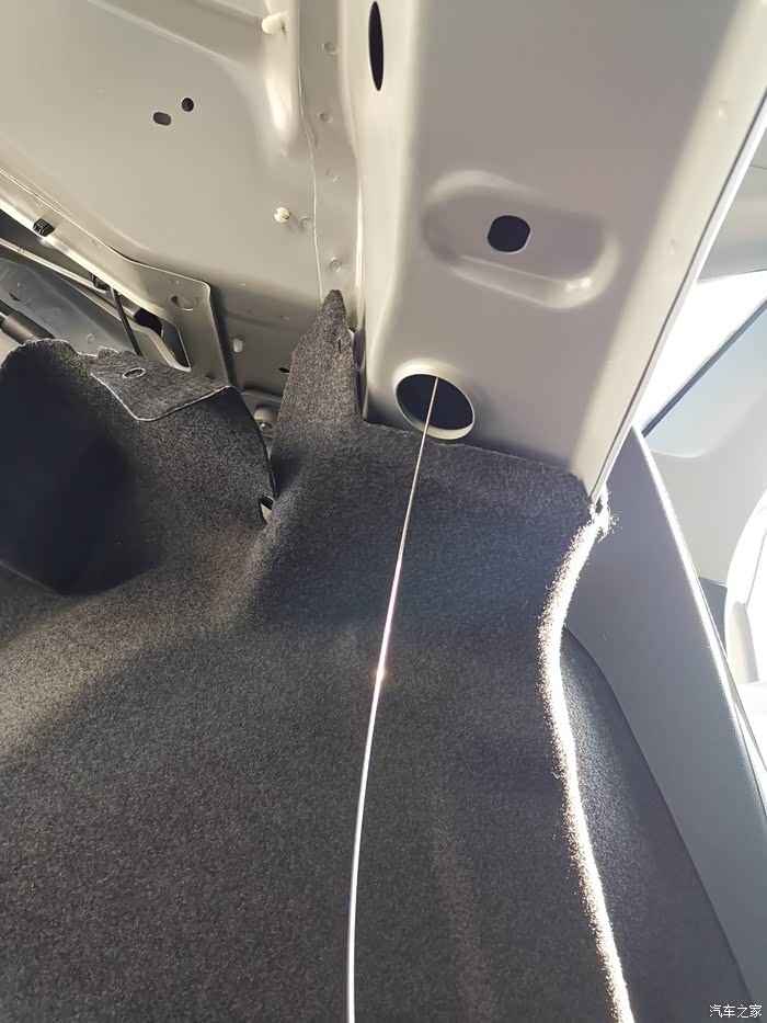

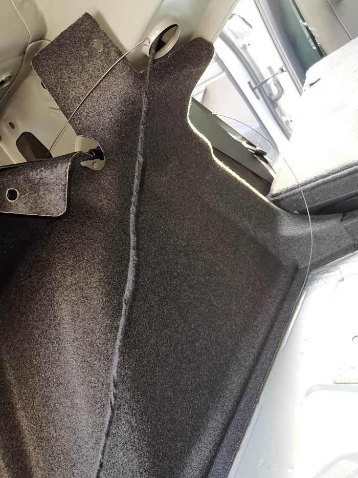

找个穿线的钢丝,从后备箱顶部左右2个圆孔穿线,这是右边的
这是左边的孔

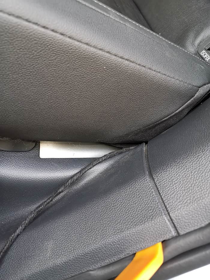

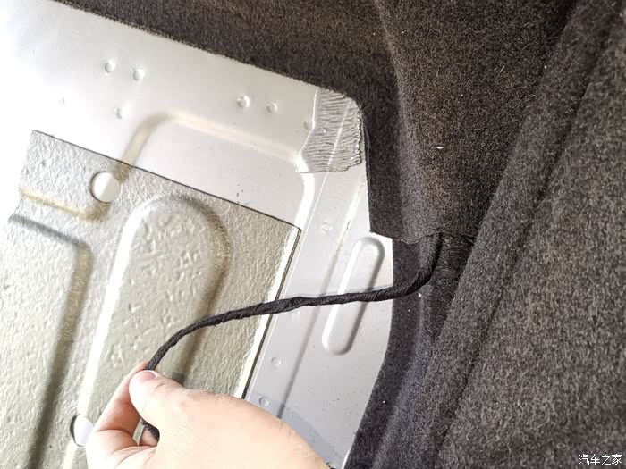

从左孔引出线束,然后放倒后排,将线束从上方引到下方,从黑色棉后面引线
引到下方

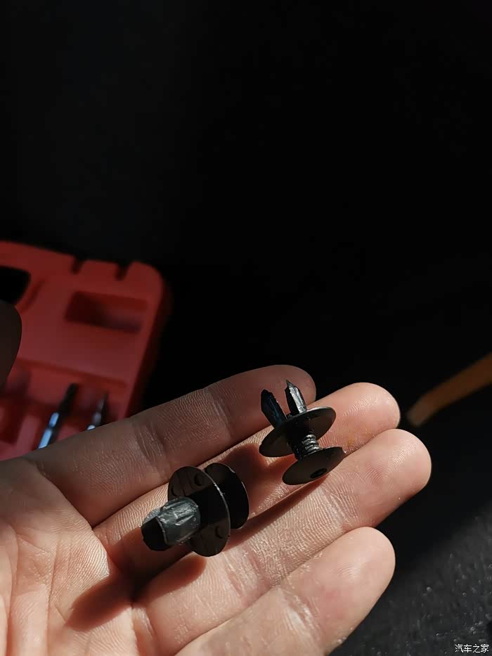

后备箱这个卡扣,是要撬,然后拔,不懂的朋友别用起子转了

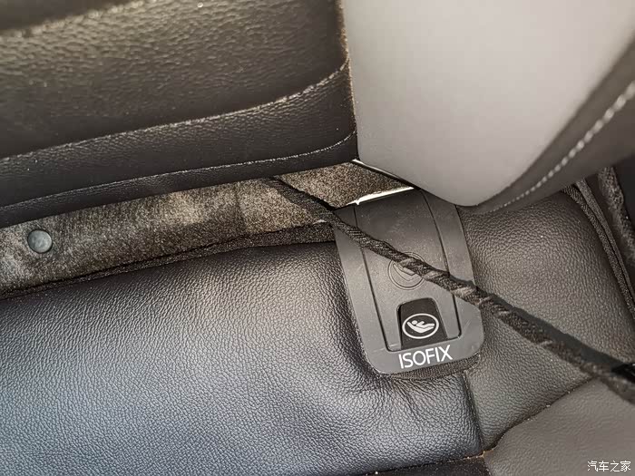

从后配座椅下方穿
走到后排座椅下方,抬起后排座椅,从下面有,这里就和倒车影像走线一样了

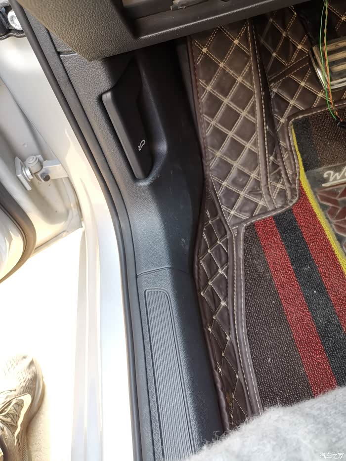

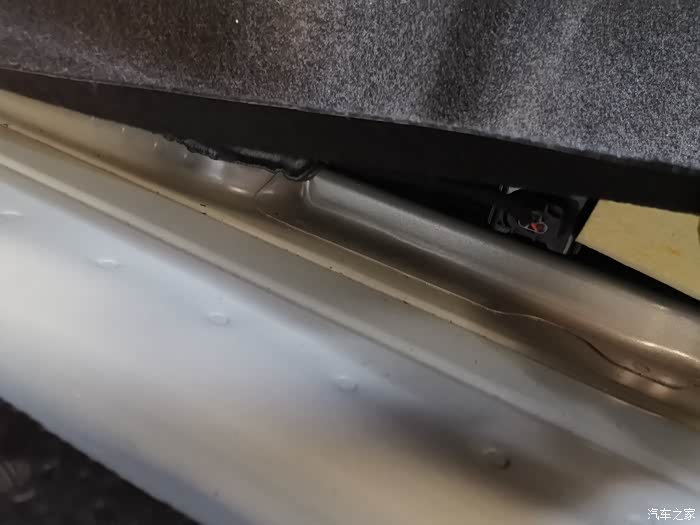

从下方一直走线到主驾驶位置,把塑料边盖板撬开,线束从下面走,这里漏拍图了,自己着急施工
后备箱传感器我放在右后轮子后上方,横着放的,用软双面胶固定,给有一根接地线接在后备箱随便一个螺丝上。网关接线7和17针脚,图也漏拍了,还有一根接的长电。

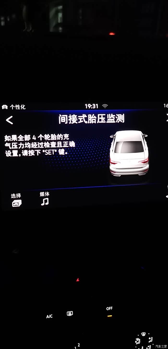

没编码之前的界面

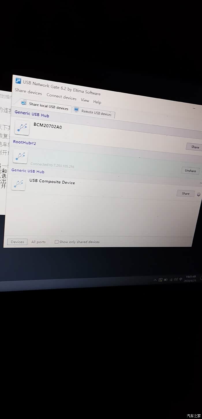

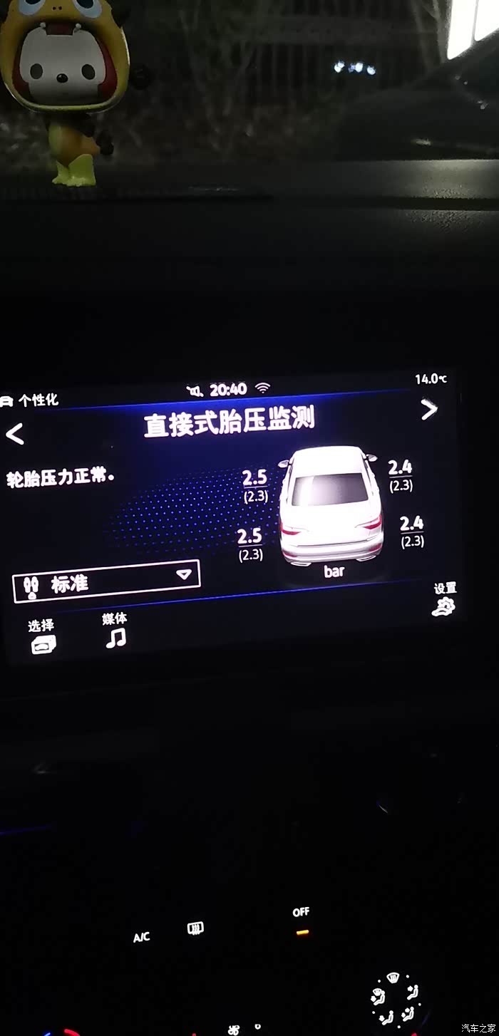

5054插上,开始改编码,请的朋友帮忙

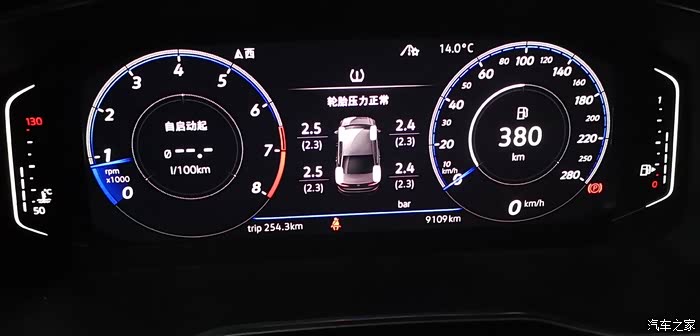

编码之后,然后出去跑几公里就出来了
液晶仪表也可以显示胎压,真香
