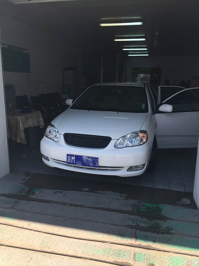

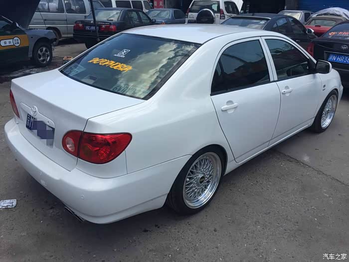

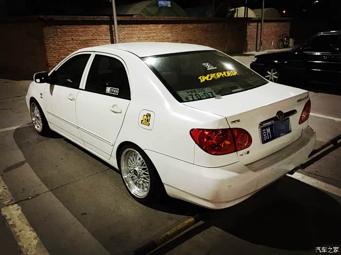

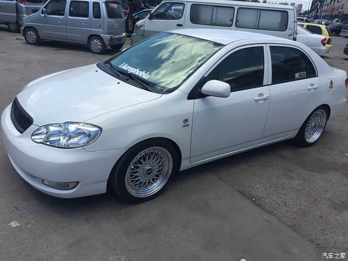

这两张是第一次去改装店弄得 很着急 就没有拍安装时的照片 这次了是换了短弹簧和
四条国产BBS RS轮毂(还买到个半成品 连一圈铆钉都没有)
轮毂数据 前后ET35  前后7.5J   装的轮胎是205 45 17的   很奇葩的数据  因为轮毂J值太小 轮毂不够宽  ET值又是35的  所以前轮还好  后轮完全是凹进叶子板里  第一次装  没有把数据搞好  所以不太完美

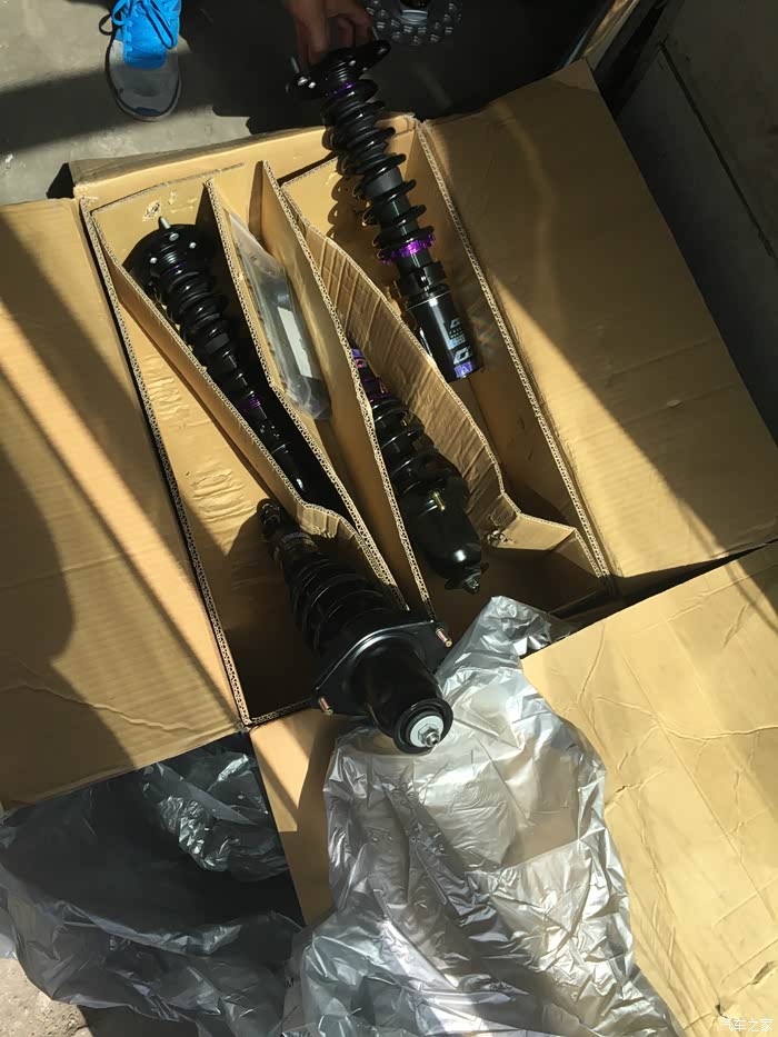

后来短弹簧看着不过瘾  又换了一套D2的绞牙避震 调试之后 整个车下降的很低  而且开着真的是特别稳了  信心倍增  花冠原厂太高  通过性确实不是一般车型能比的(赛SUV了都)但是因为车身过高  开起来真的很不稳定  尤其紧急并线和拐急弯  那简直是和开船一样  晃来晃去的  所以换了绞牙避震 好坏各半吧  好的是开着很稳定 很有安全感  降低了车身也很美观  坏的是没有原厂舒服  毕竟原厂悬挂设定很软  偏舒适
这是刚刚拆封的D2绞牙避震  36段高低软硬可调

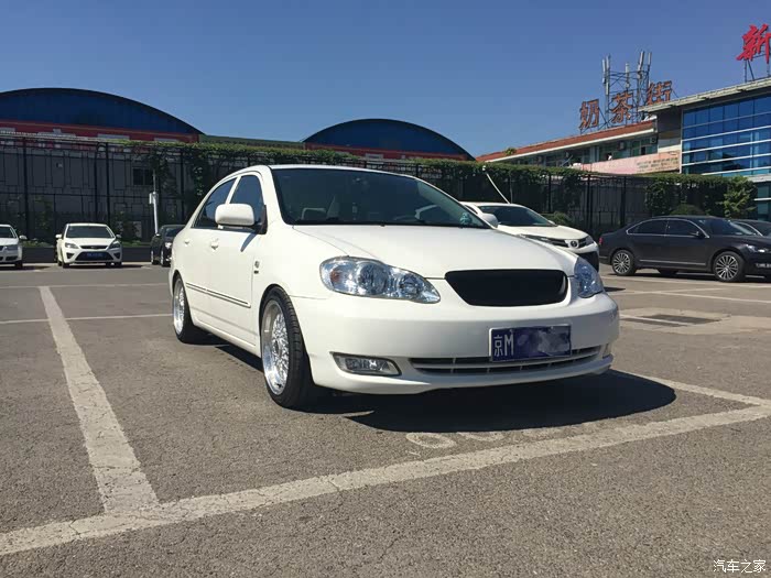

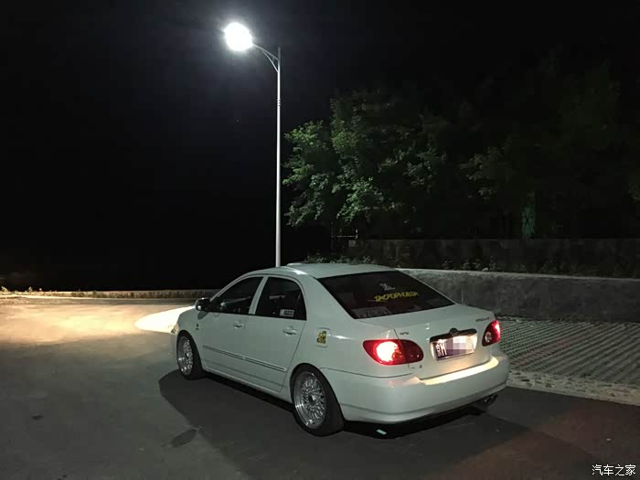

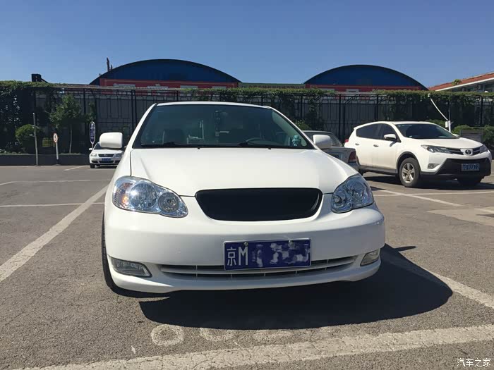

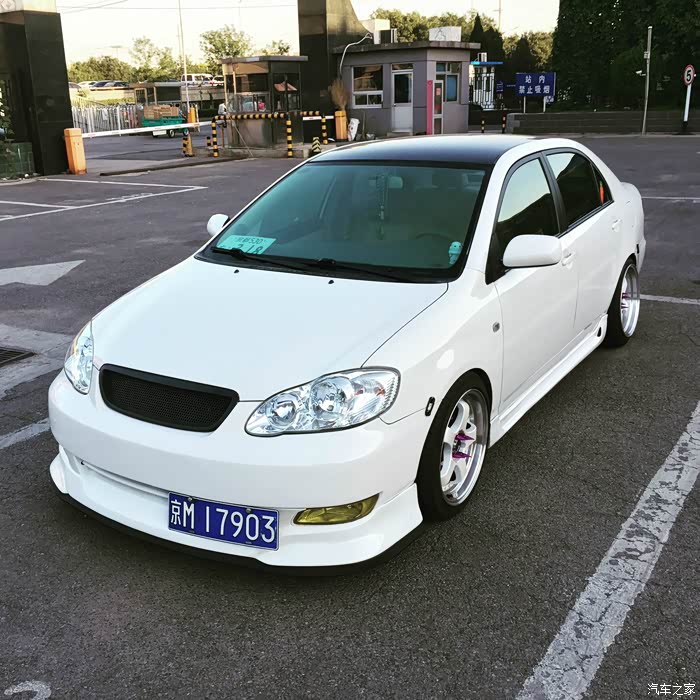

这几张是某天洗完车拍的  看着确实不一样了   这只是改装了轮毂  避震器  哦对了   还外加一个无标中网
所以一低遮百丑这句话还是有道理的

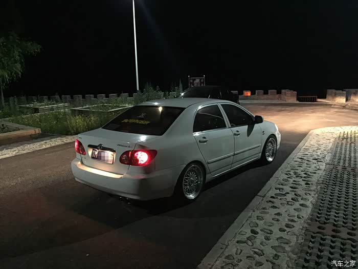

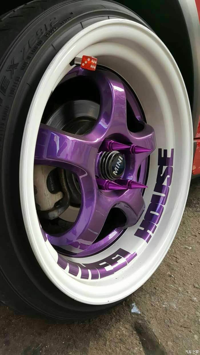

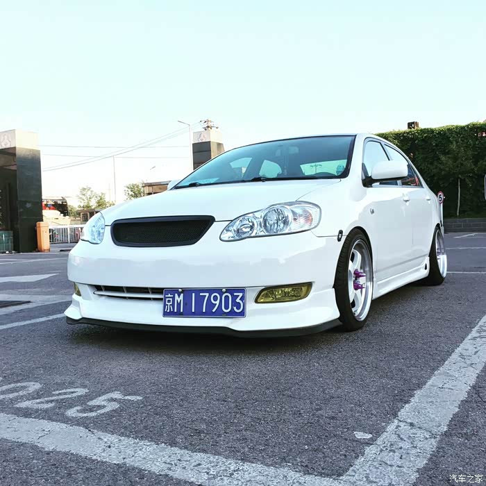

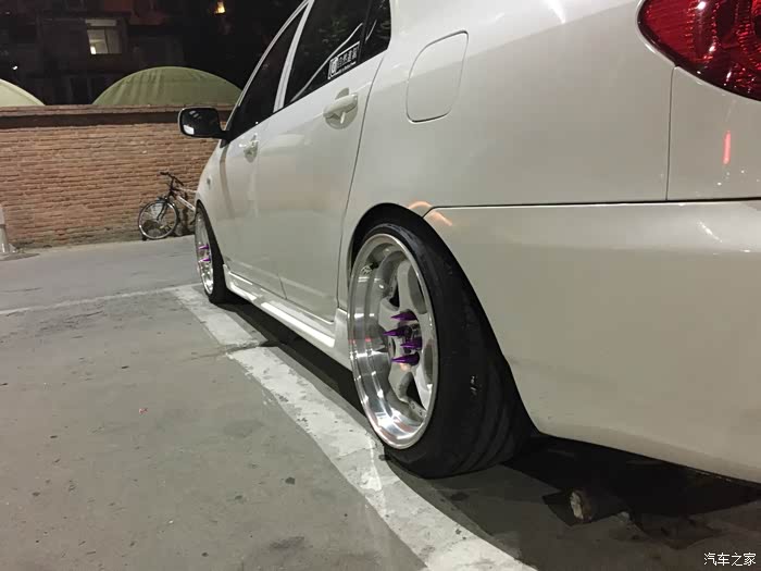

下面这几张是换了新的轮毂  国产WORK S1样式

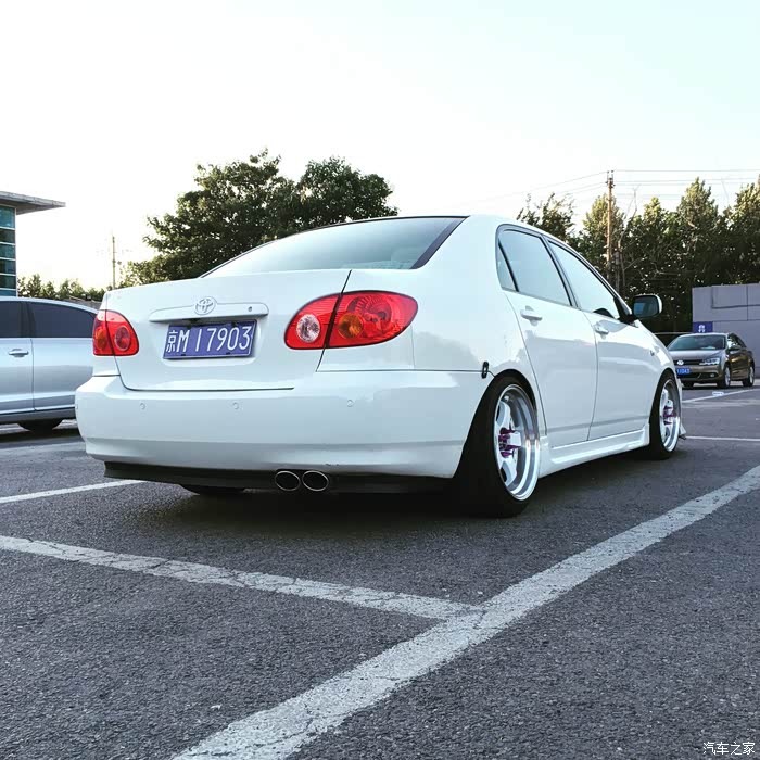

前7.5J ET35   后9J ET20  还是用的之前205 45 17轮胎  效果还不是特别好  回头换成前195 40 17 后 205 40 17 可能轮胎紧绷的会更明显  车身还可以再降低点  看着会更美   另外  因为换了9J的轮毂  后面
太宽了  轮胎蹭的无法行驶  就疯狂地加了倾角垫片  懂车的朋友可能会知道  花冠后悬架是扭力梁式  一根大梁而已  定位的任何数据都无法调节  所以想有外倾角就只能将倾角垫片塞在羊角下方固定螺丝的夹缝处  这样上下紧固好羊角螺丝  因为下面垫高了  这样紧固轮毂的法兰盘自然就有一个负值很大的外倾角  这样装上轮毂  会倾斜很多  轮胎的上方就不会蹭到轮眉内侧   但是这样做是否影响行驶安全就不得而知了  但是轮胎和地面的摩擦着地面积变小了  开着确实感觉车尾灵活不少  有时可能会感觉不太稳定吧   不建议其他车友这么改  可能影响安全

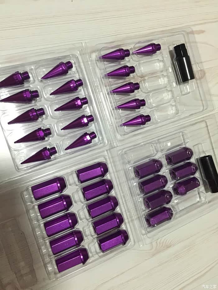

下面这款紧固螺丝是在淘宝找到的  之前就看到有很多JDM范儿的车改装这种螺丝  自己终于也入手了一套  上车效果还是不错的   但是有一点很不好  就是开着时得注意点  不能离路边的行人过于接近  不然..... 你能想象......

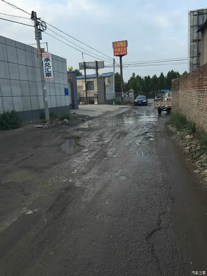

下面这几张图是我前天去取前小包围时拍的  物流公司发的货  取货地点离我家20多公里  下班堵车开了好久才找到  然后有一段路因为北京刚下完暴雨特别滥  看着那些泥巴水坑  实在舍不得让小花走过去  就步行走了三四公里取的  这条前唇真的是来之不易啊
这几张是今天去店里装前小包围和侧裙时拍的   装上之后看着特别饱满了
这张是装完准备去喷漆的路上
车现在已经放到朋友那里喷漆了   至此我的改装之路就更新完了

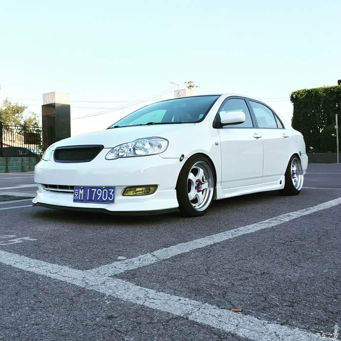

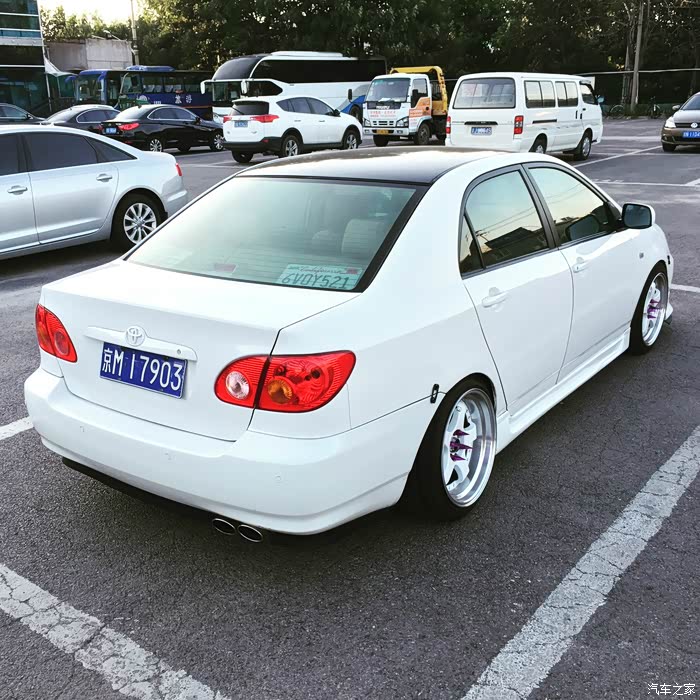

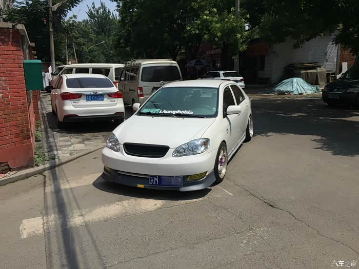

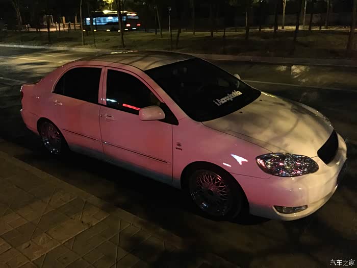

工作太忙  好久没有更新  有很多朋友建议车顶 门框和B柱贴黑  这样看着会更协调 显得更低   然后上上周休息就去弄了  效果确实很不错  看上去高大上多了  另外还粘了四个快拆包围扣  正常是需要打孔才能起到实际的固定作用  但是翼子板打孔实在不舍得  就用3M胶条粘了下  也挺结实的   今天忙里偷闲更新几张照片   另外北京月底因为阅兵单双号限行  所以打算搞一个大项目  做一个大压式尾翼  特别JDM范儿的那种  月底弄好再回来接着更新
下面是最近的照片
