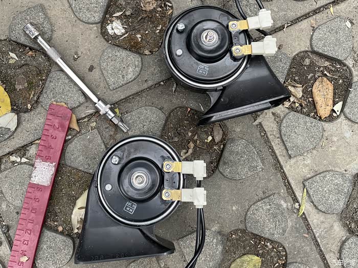

之前 因为鸣笛喇叭有问题,从感觉嘶哑,买了电装的喇叭换上去。
发现也是同样出现偶尔的嘶哑问题,无奈 今儿又拆前脸换上原厂的海拉喇叭。
还是喜欢海拉的低沉。电装喇叭有点儿哈弗汽车的味道。

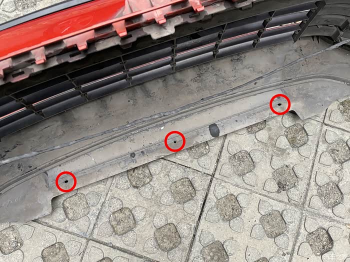

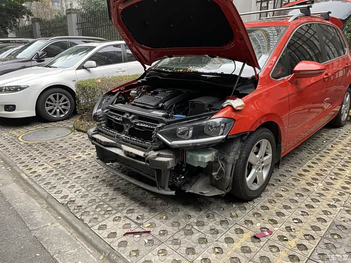

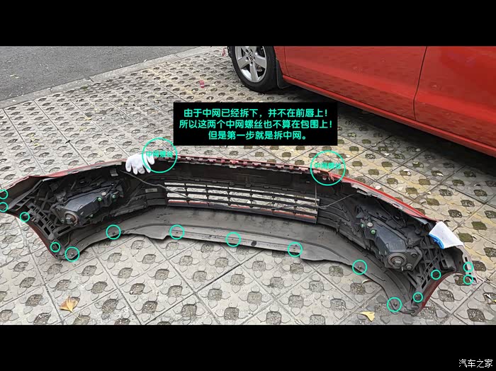

整个包围的螺丝; 17个T25螺丝。
螺丝位置,如图所示 已标注。

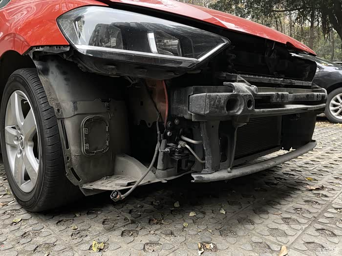

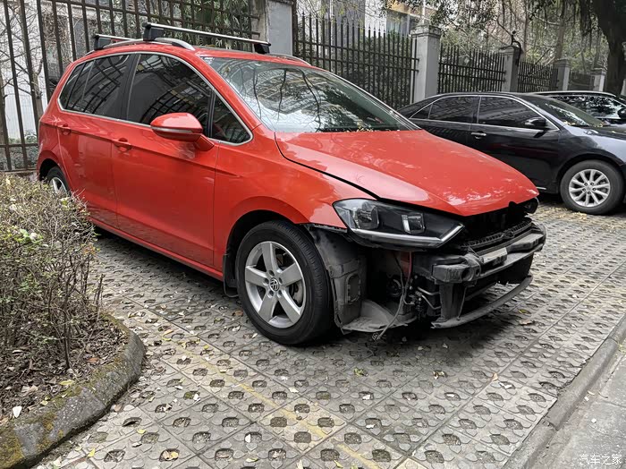

没脸的样子。我都想开出去洗个车的,顺便冲洗散热器的。后来担心交警叔叔 ,放弃了。

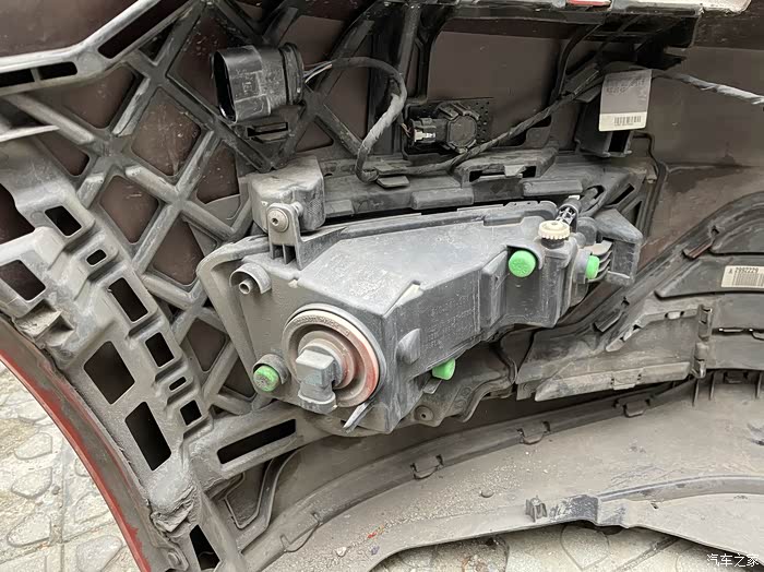

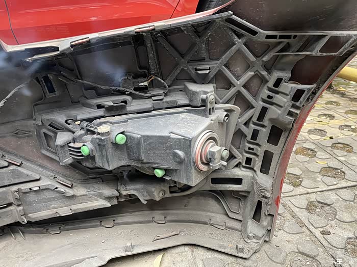

主驾驶这边有两个插头;一个是前雷达的线束插头,另外一个就是雾灯的插头。
副驾驶这边只有一个雾灯的插头。

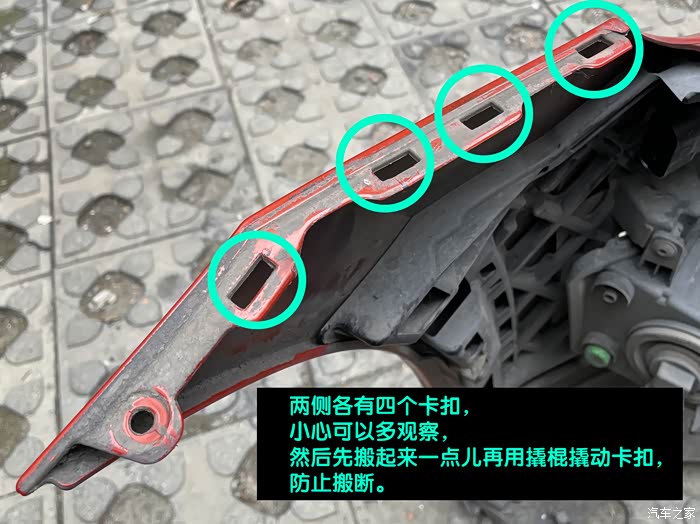

17个螺丝拆完 就要先搞两侧的这个角,是卡扣的,小心搬动哦,可以适当使用撬棍和螺栓松动剂。
里面全是沙尘,等下拿上楼去清洗。这玩意还有点儿重。

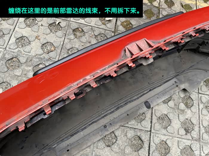

包围上 这里有一根线束,是雷达的线束,不用拆,由于我没经验,我拆下来发现它和包围一起的。
底部中间的三个螺丝,另外两侧各还有两个螺丝。

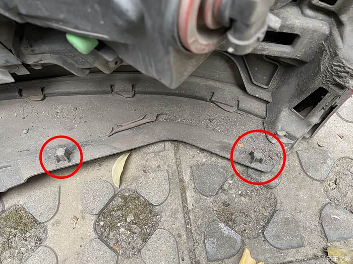

这是副驾底部的螺丝。

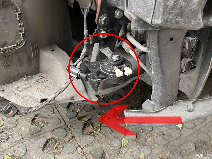

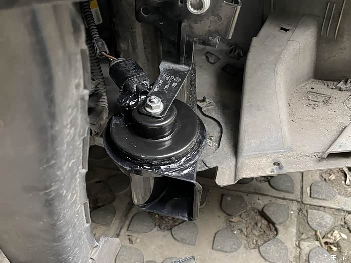

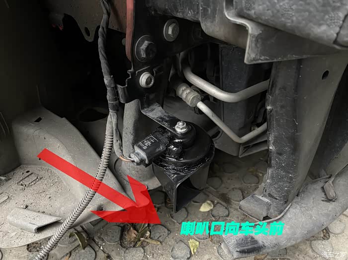

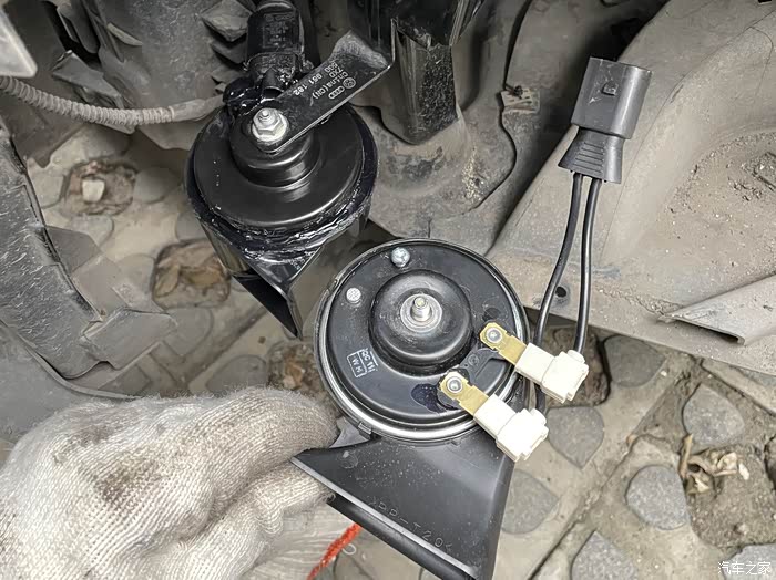

这是之前自己装的 电桩喇叭,我故意把喇叭口往外的,防止进水的可能。
副驾驶这边的喇叭口也是向外的。
最终还是没用上这个电桩喇叭,果然对原厂才有感情。

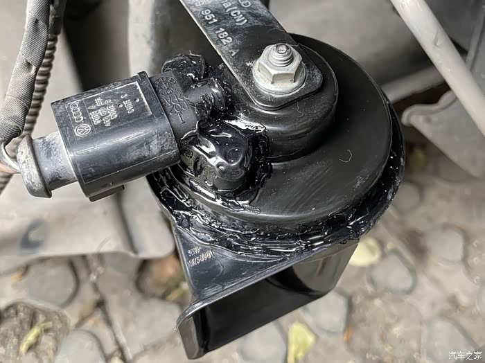

原厂海拉喇叭,清洗了一下,然后给四周打了密封胶,其实就是热熔胶。
还是按照原厂的安装方向,朝前!!
对比一下,电桩喇叭要大一些。就是电桩的插头不一样,要转接头。

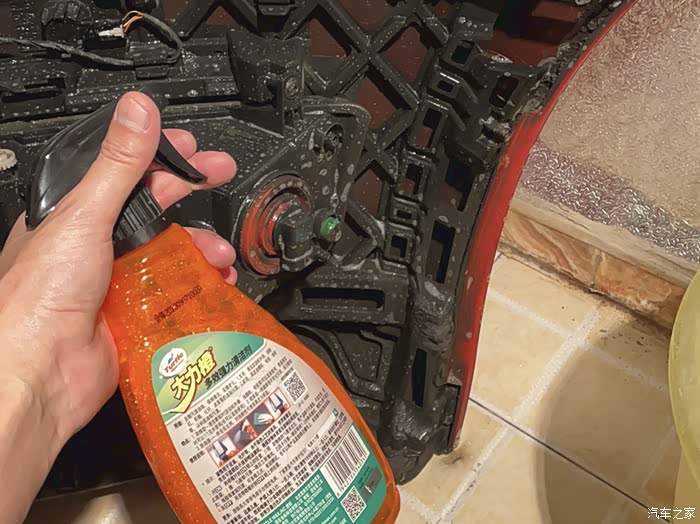

将整个包围连同雾灯一起扛上楼,好重,清洗一下。

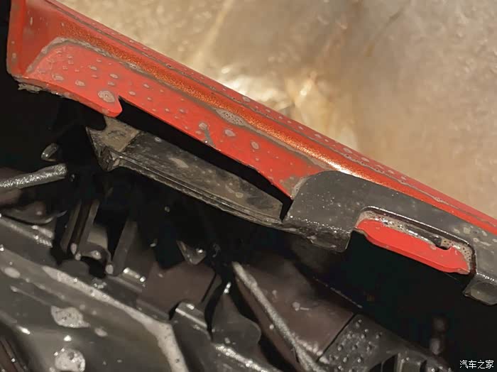

好似上一任车主撞到这里了,有内伤,这个卡扣我看了两边不一致,等下修复。雾灯是防水的,所以直接全部水冲洗。

副驾驶安装的原厂喇叭也是往前方向。

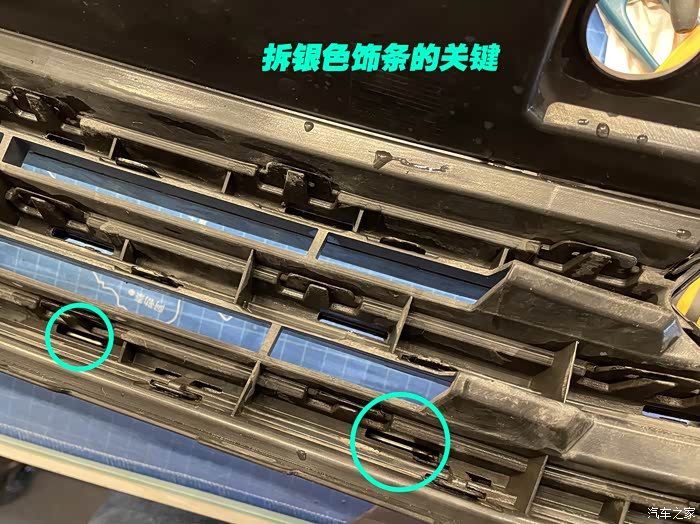

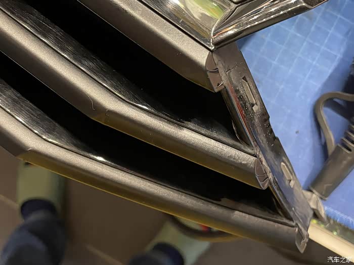

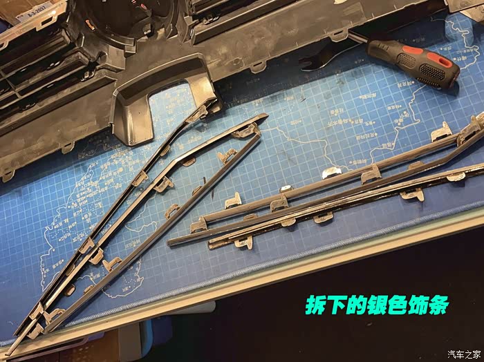

拆亮条,之前拆过,但是没成功,这次狠下决心。

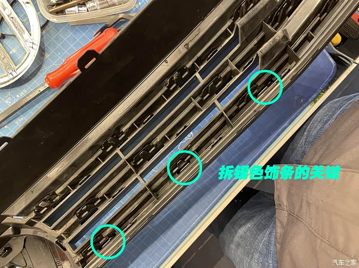

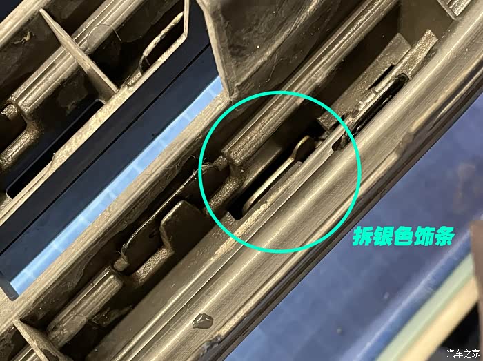

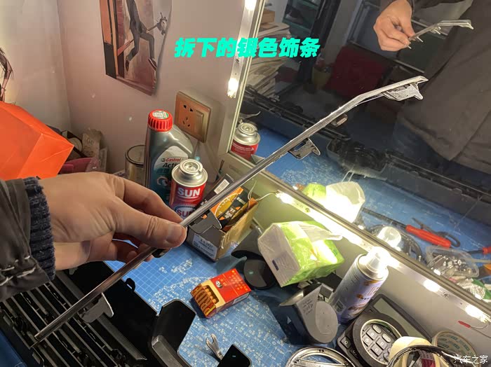

今天才搞清楚,亮条是单独的,而且注意看 亮条的卡扣本身也是银色的。
用一字改刀,伸进去搬动,脱离卡扣,再用塑料翘板撬开银色饰条,即可拆下6根银色饰条了。
这是中间的根,一边一根。
亮条全部拿下,拿去清洗一下。

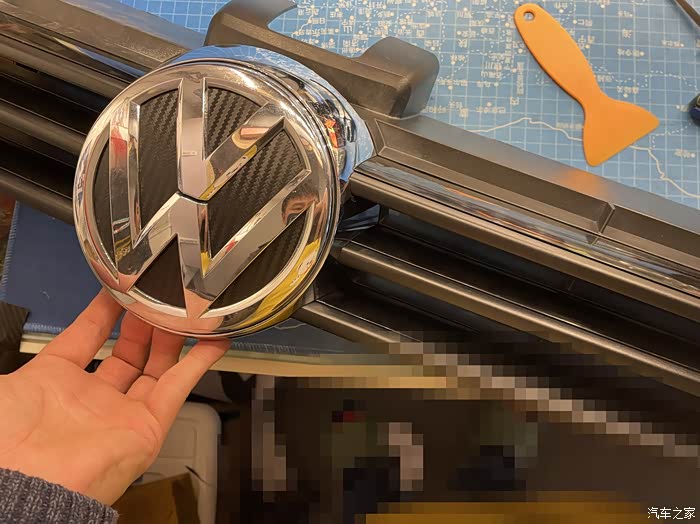

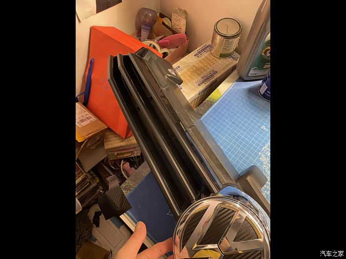

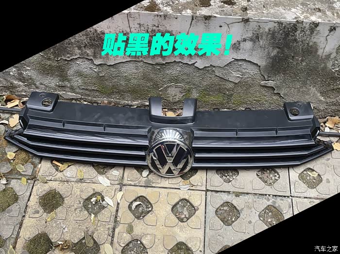

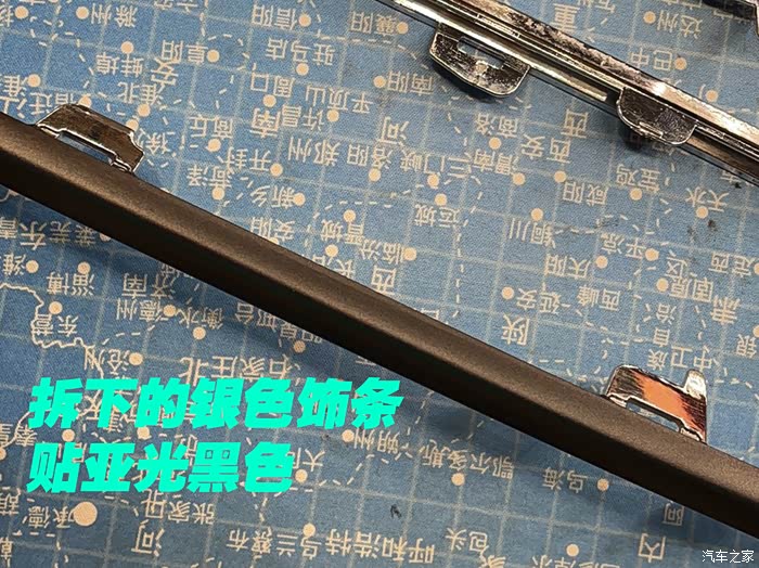

风干亮条接着开始贴亚光黑色膜了。边缘多留一些膜反扣在槽里,防止边缘凸起。两头多用吹风机加热拉扯直至更好的塑型。

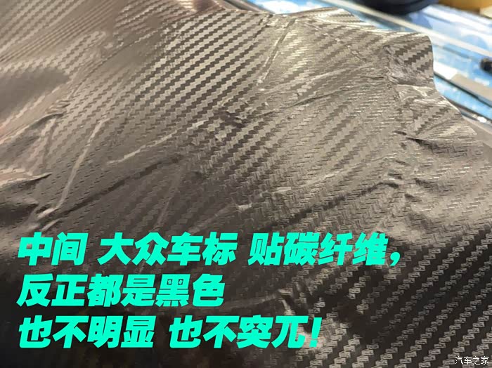

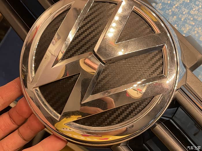

在拆亮条之前,误打误撞把车标拆下来了!那就顺便贴个碳纤维吧,等下盖上车标,简直完美。
头子这边有少量的褶皱,不影响,大灯总成能够遮住的。
之前是一起贴的,所以这个间隙处很容易有气泡。这次分开贴的,边缘处理相当完美,再也不担心有气泡了。
银色车标盖上去!简直完美啊。
副驾驶这边也一样。左右一共要贴六根饰条。
完美,上面有指纹,等下开出去全车清洗 就好了。

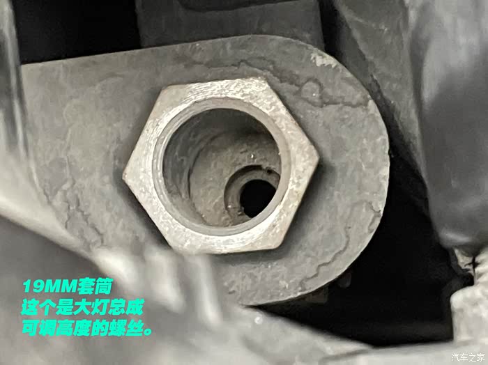

安装中网的时候,发现副驾驶这边的大灯总成与主驾驶那边的高度不一样,这个螺丝19mm套筒 可以调整总成高度。又学到新知识了。
