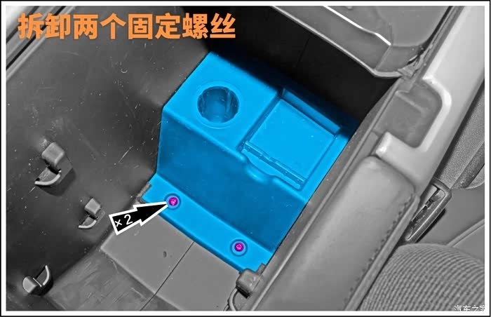

拆掉话筒底座的两颗螺丝 取下底座 注意此处线束插头非快拆式没有按键 建议用细一字螺丝刀插入有卡榫一侧 以使卡榫可以脱出拔下
2.松开话筒底座下方两颗M10螺丝。注意是松开 不是拆下 松开是为了下一步操作

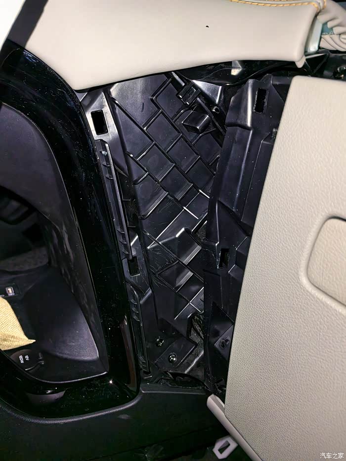

3.拆扶手箱后面板:上一步松开螺丝以后 扶手箱后部已经松动可以上抬

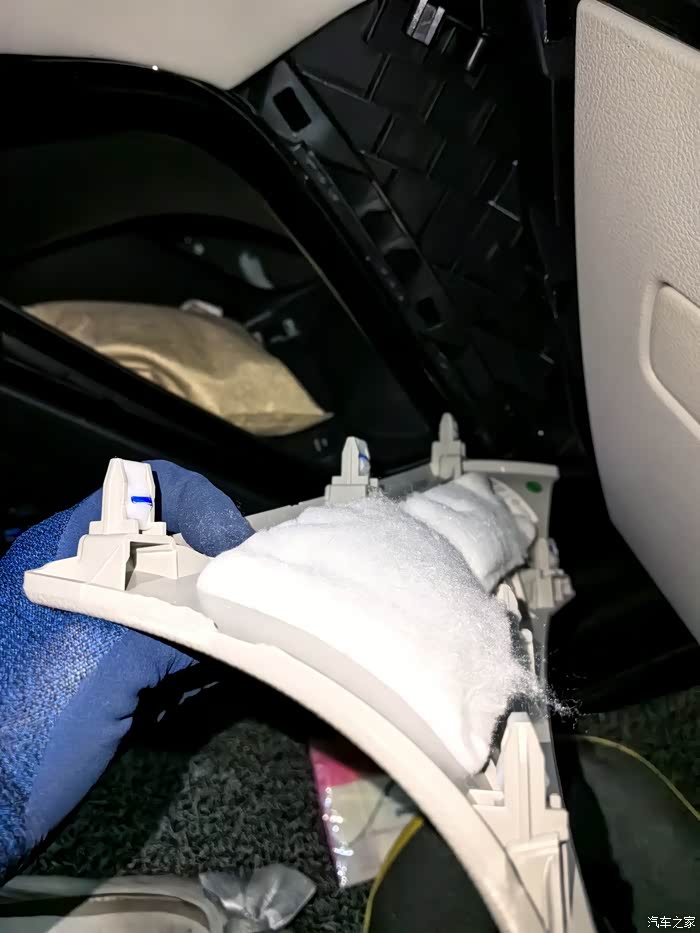

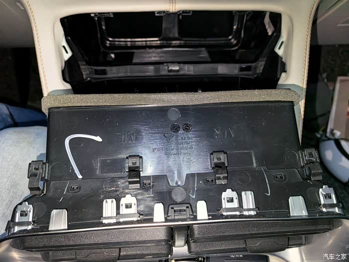

轻描淡写五个字 这一步就拆了我半小时以上 原因卡扣非常非常非常紧!重要的词说三遍 根本不是撬棒或者螺丝刀可以撬开的 所以我重新想了办法
将扶手箱上抬一点 找一块布垫入箭头处 将羊角锤羊角隔布压在下方 防止用力时伤到面板 重新上紧上步松开的两颗螺丝压住羊角锤(不必过紧) 利用杠杆原理 分离面板卡扣 摘下面板总成 注意后面有线束

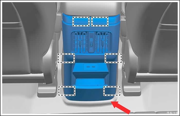

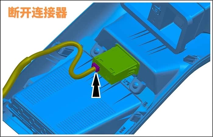

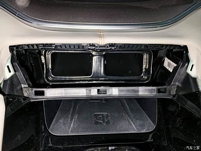

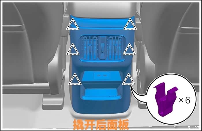

拆下后面U***充电口的插头 取下后排面板总成

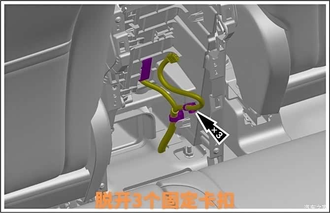

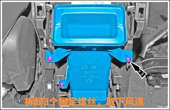

拆下风道

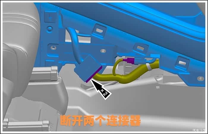

取下此处线束的三个卡扣 以便线缆和扶手箱分离 拆后排面板主要就是为了拆这组线束 这组线束不拆扶手箱最后被线束拉着无法彻底分离

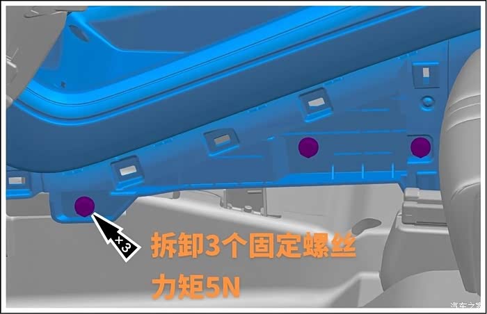

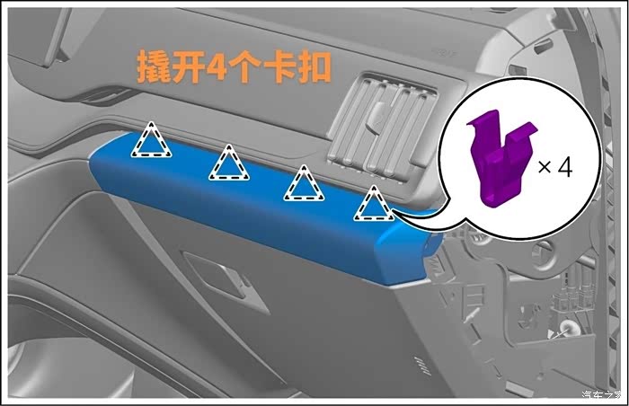

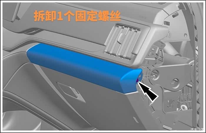

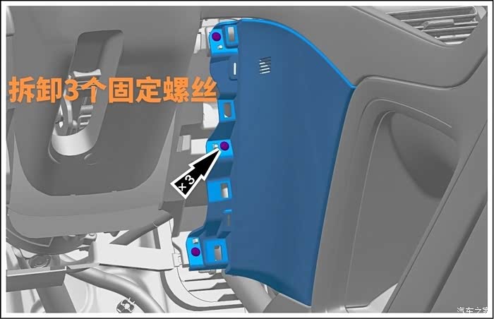

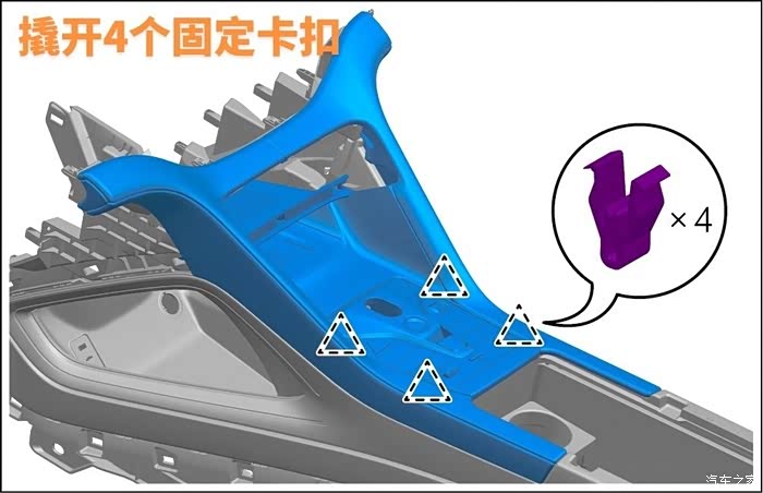

4.驾驶位护板拆卸:
抓住护板前端即可方便的从前往后拆下所有卡扣 其他位置不太好撬
撬棒从上侧插入即可取下 拔下背后插头
抓住护板下侧边缘处发力即可从下往上拆下卡扣
拆掉三颗螺丝后撬开卡扣

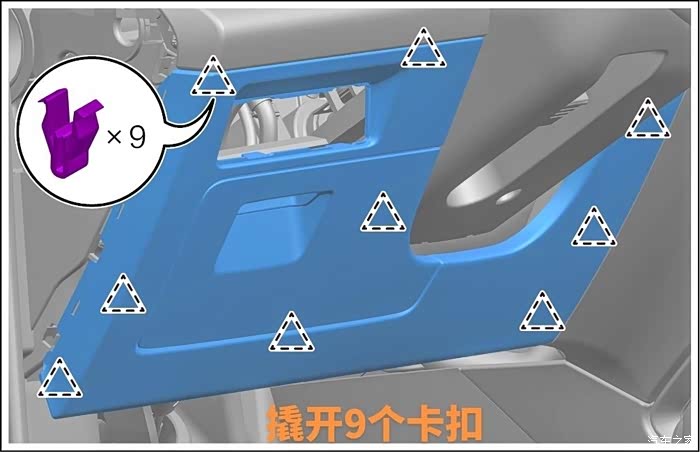

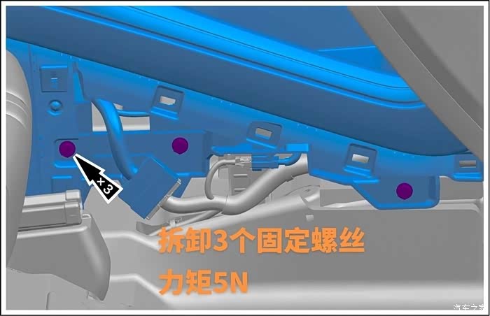

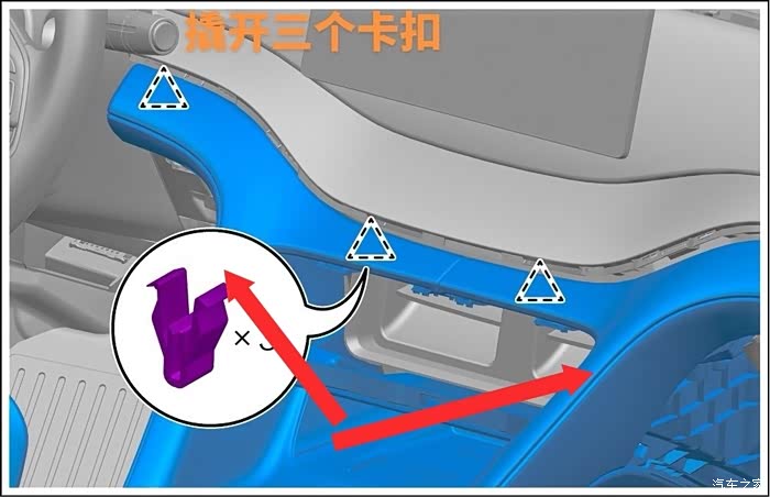

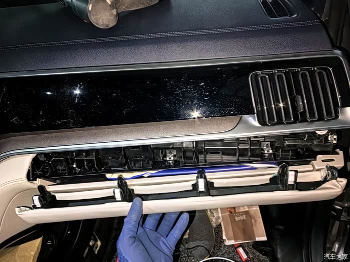

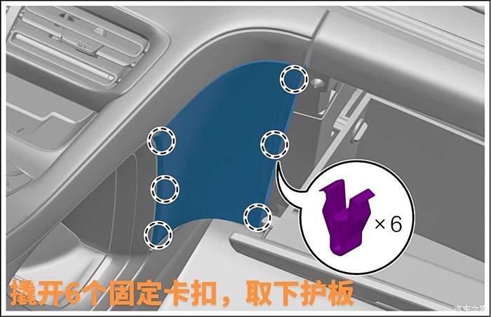

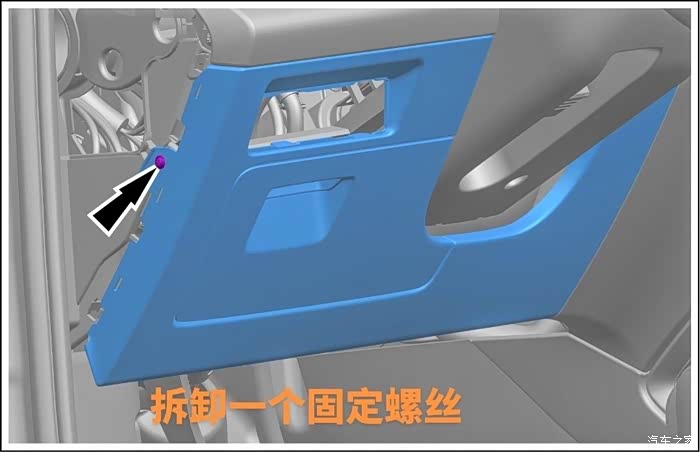

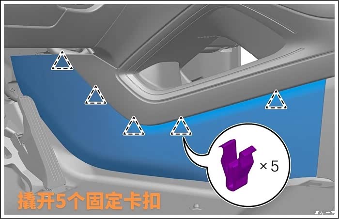

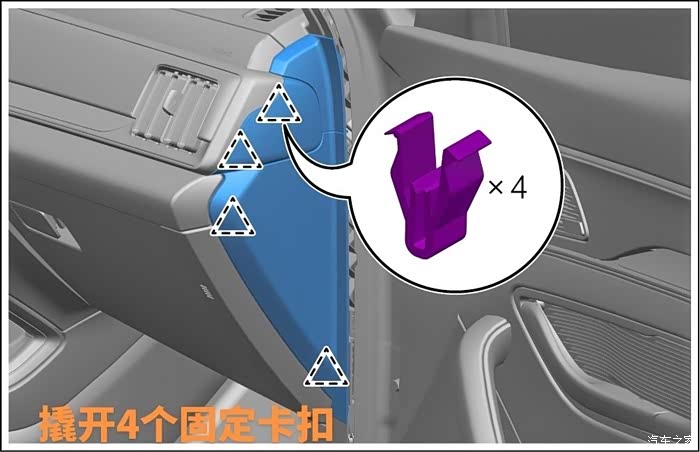

5.副驾驶护板拆卸:
建议撬棒从上下侧左边或者右边开始翘
此处卡扣是朝左的 注意撬动方向
卡扣方向向左
拆法同驾驶侧

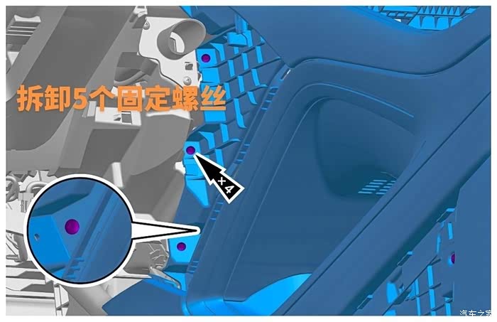

驾驶侧是四颗螺丝 注意侧面有一颗
副驾驶侧有五颗螺丝 注意顶部和侧面各有一颗

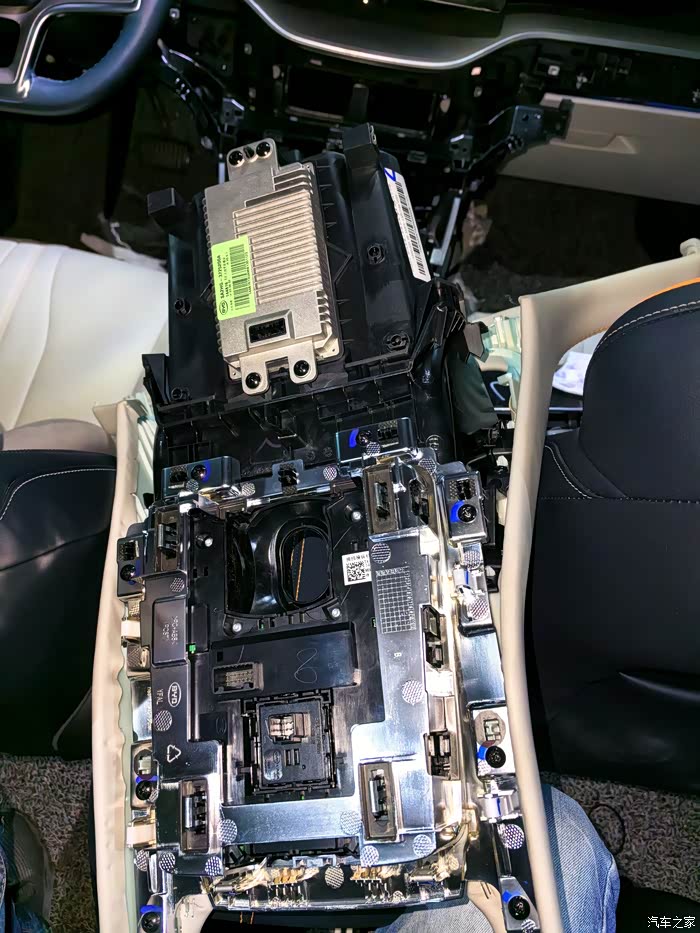

把扶手箱后部抬动一下往后拉拉看 用手握住这两个扶手处 用力将整个扶手箱总成向后拉出
7.换挡面板支架拆卸
此处为方便操作 建议将整个扶手箱向后抬驾到后座和前座之间 让前部空出操作空间 从前方拆除固定支架的七颗螺丝

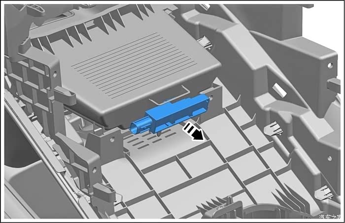

取下此处传感器的卡座 插头可以不用摘
从后部两个伸出结构处使用撬棒从后往前分离支架 注意拔的时候下方有线束

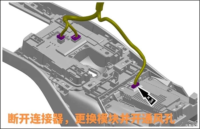

拆下线束插头 不需要开孔

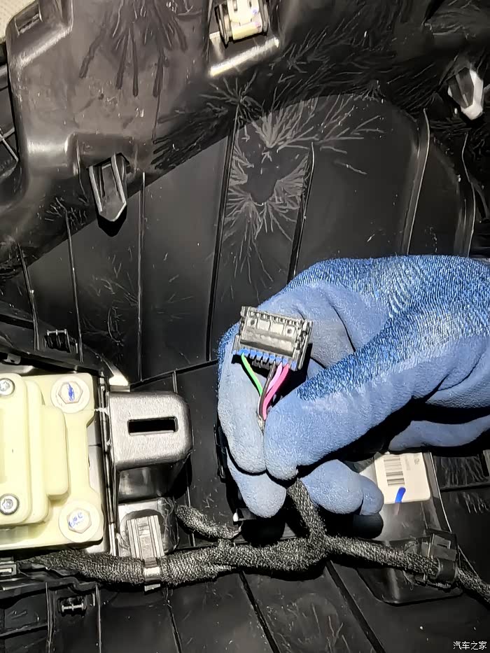

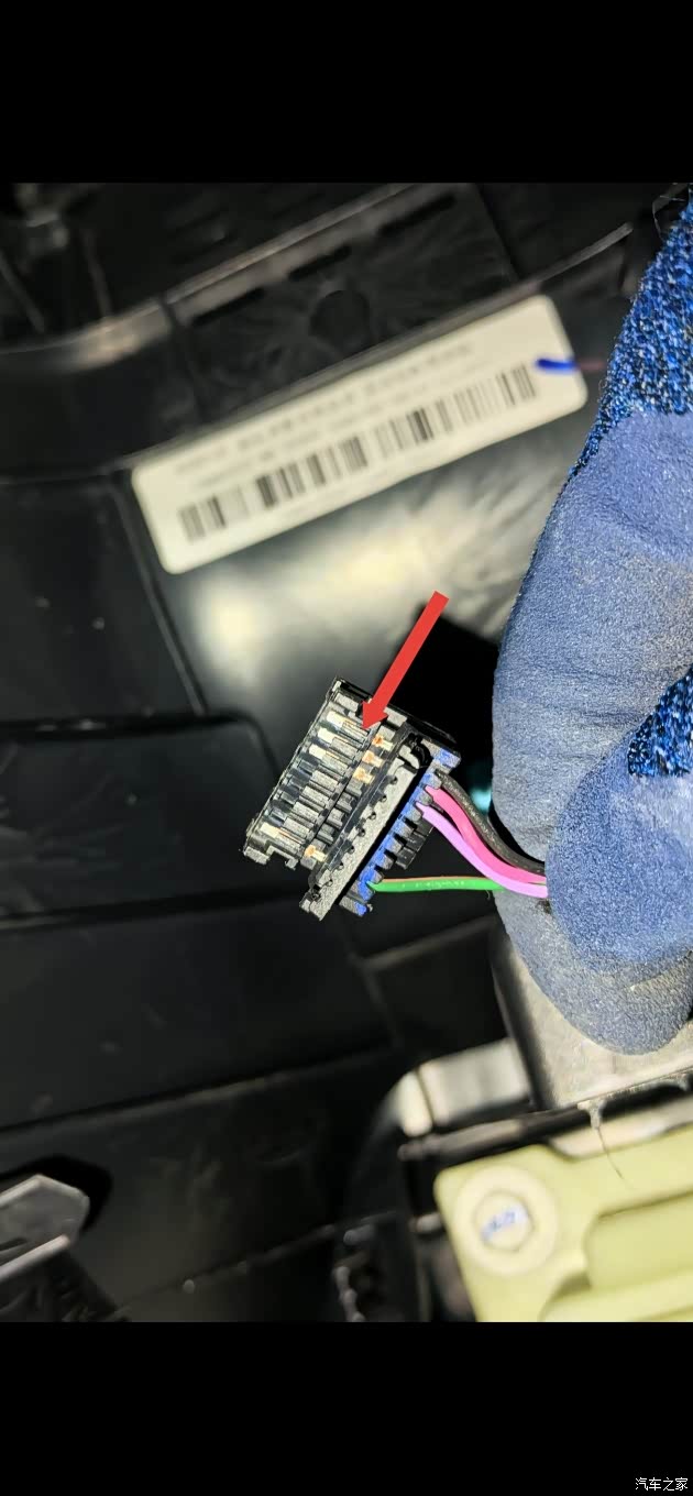

原车线序需要调整新无线模块才能工作。打开卡扣,用刀片轻挑箭头处黑色卡子让其略微翘起不碰插针上倒刺即可抽出插针
调整后线序
