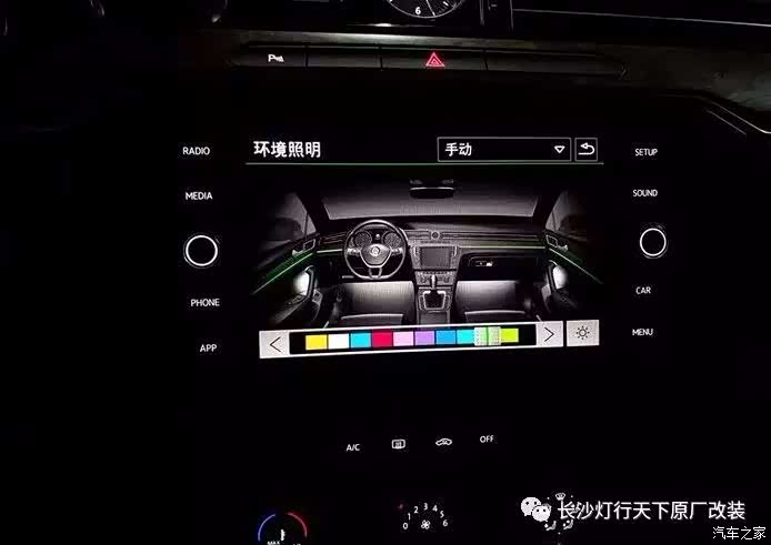

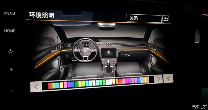

迈腾B8多色氛围灯-通过RGB进行颜色控制,LIN线和BCM实施操作!
1、使用ODIS诊断仪进入09中央电器控制单元  访问权限:31347或者48396
2、选择匹配功能
 [LO]_Farbwahl_ueber_HMI改成“未安装”
 [LO]_Ambientemenue mit globalem aus改成“激活”
 [LO]_Ambientemenue mit alle Zonen改成“激活”
 [LO]_Ambient_Farbliste_HMI改成“激活”
 [LO]_Frei_Farbwahl_ueber_HMI改成“激活”
3、根据需要调整所需颜色
 环境灯颜色列表下(10组颜色):
 [LO]_RotwertFarbe 1 调整成所需的值
 [LO]_GruenwertFarbe 1 调整成所需的值
 [LO]_BlauwertFarbe 1 调整成所需的值
 重复以上步骤直至调整完这个列表的所有颜色,一共可以调出10个颜色
 [VO]_Ambience_lightning_color_list_2 列表下(剩余的20组颜色)
 [LO]_RotwertFarbe 11 调整成所需的值
 [LO]_GruenwertFarbe 11 调整成所需的值
 [LO]_BlauwertFarbe 11 调整成所需的值
 重复以上步骤直至调整完所有颜色,一共可以调出30个颜色 (RGB颜色对照表请参照百度)
4、应用更改
5、关闭钥匙再次打开MIB出现环境照明
