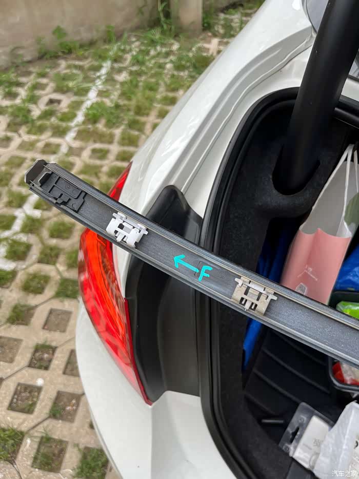

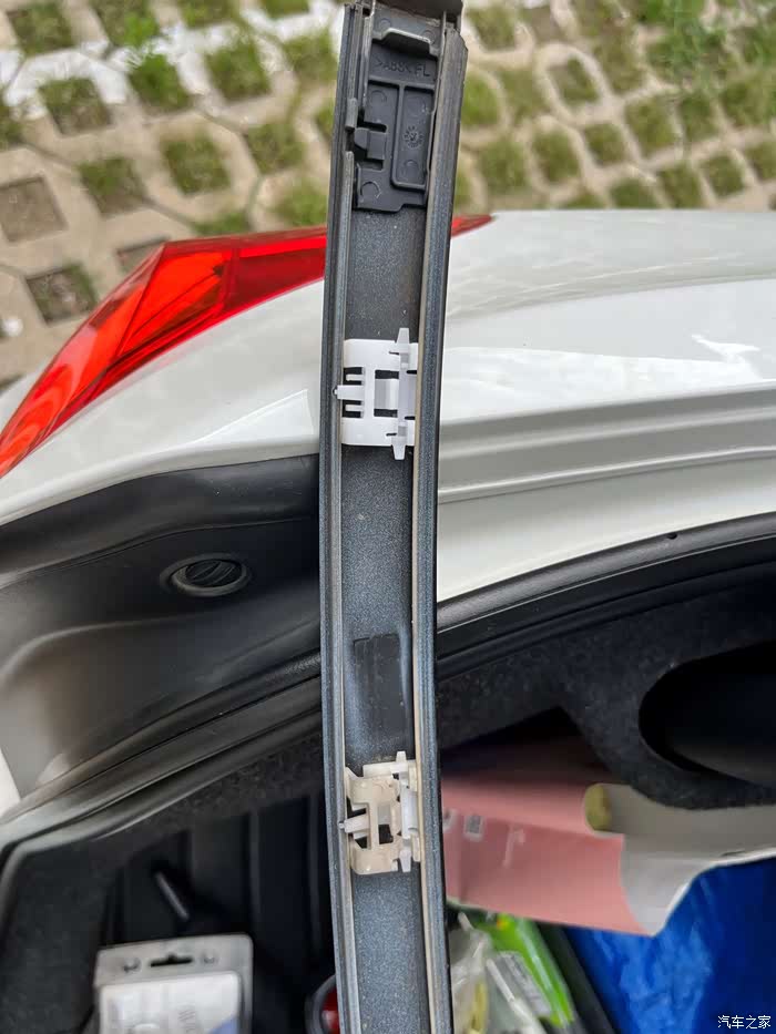

左侧车顶装饰条在后挡风玻璃处有点活动,以为是下面的卡子坏了,于是订购了一把原厂卡子,准备检修。

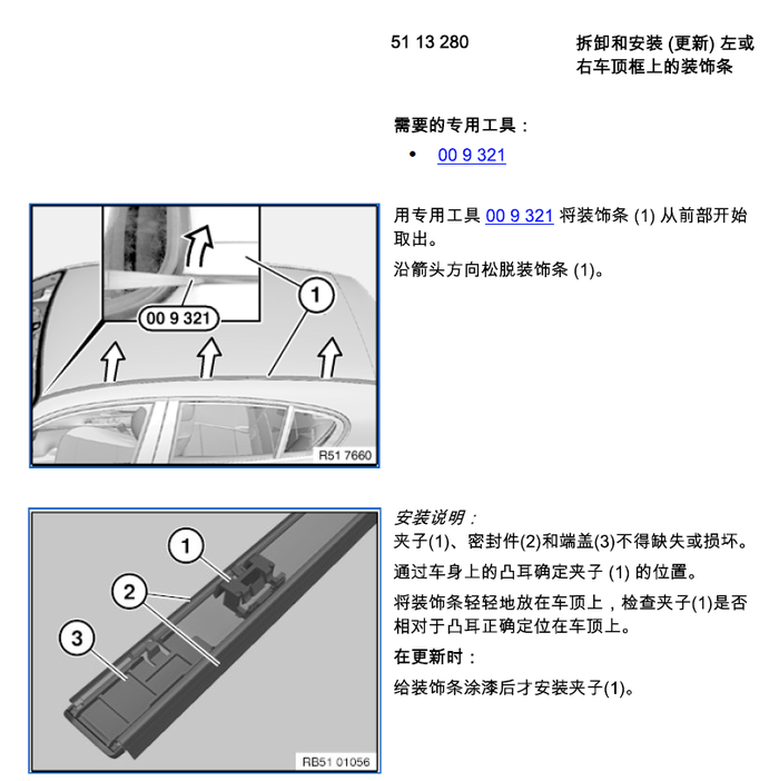

先附上维修工序说明。

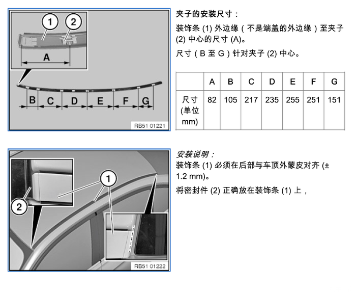

专用工具009321,可以使用常见的内饰拆装塑料撬棒代替。从前向后(车头方向到车尾方向),依次向上拉出车顶装饰条。

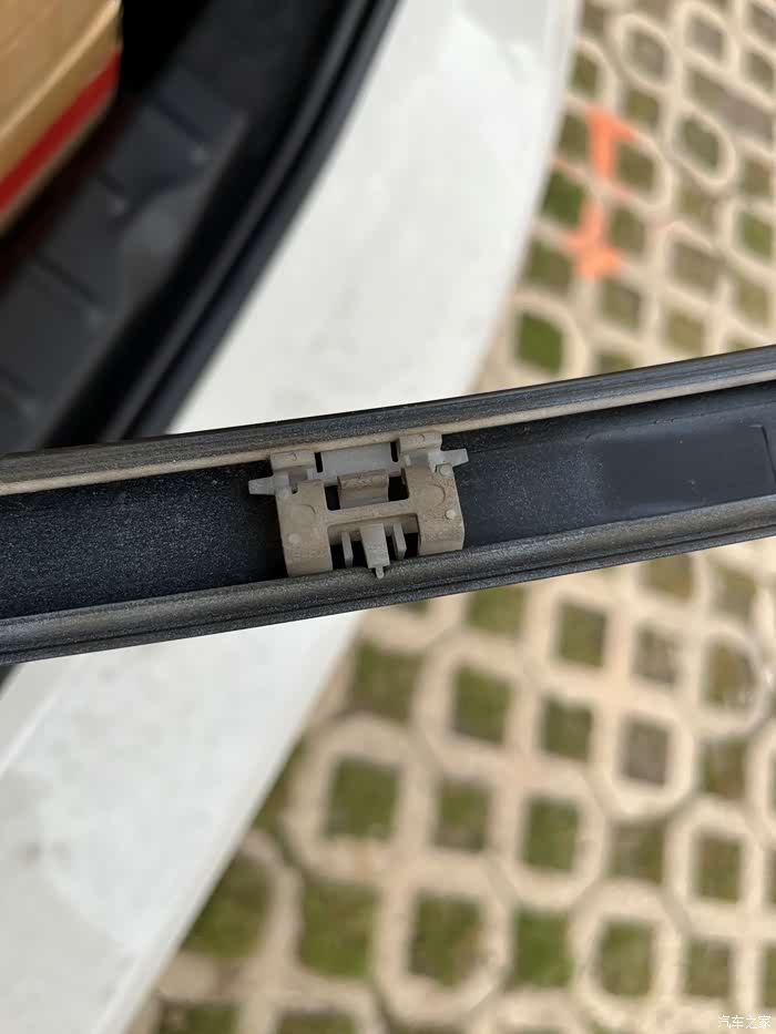

每根车顶装饰条(F30车型)有7个塑料夹子。夹子的零件号:51 13 7291271。4S大约10元每只,代理商大约7元每只。如果仅更换夹子,而不更换装饰条,那么原装饰条上会有夹子留下的安装印记,原位装回即可,无需调整间距。安装时,反向(从车尾到车头)依次将夹子按压到车顶即可。注意前挡风玻璃的上部胶条,不要压在车顶装饰条的下面。

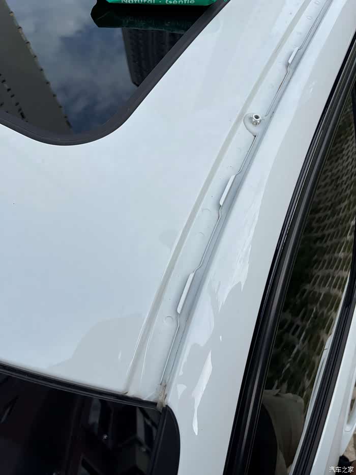

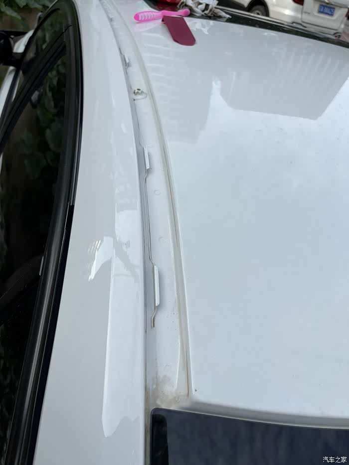

之前了解到,进口的F30是可以安装车顶行李架的。原来以为国产F30没有预留安装螺丝孔,看来是我想错了。
螺丝孔是有的,仅仅是车顶装饰条上没有活门而已。目前来看,通过更换车顶装饰条,即可恢复华晨F30的车顶行李架安装位置。
